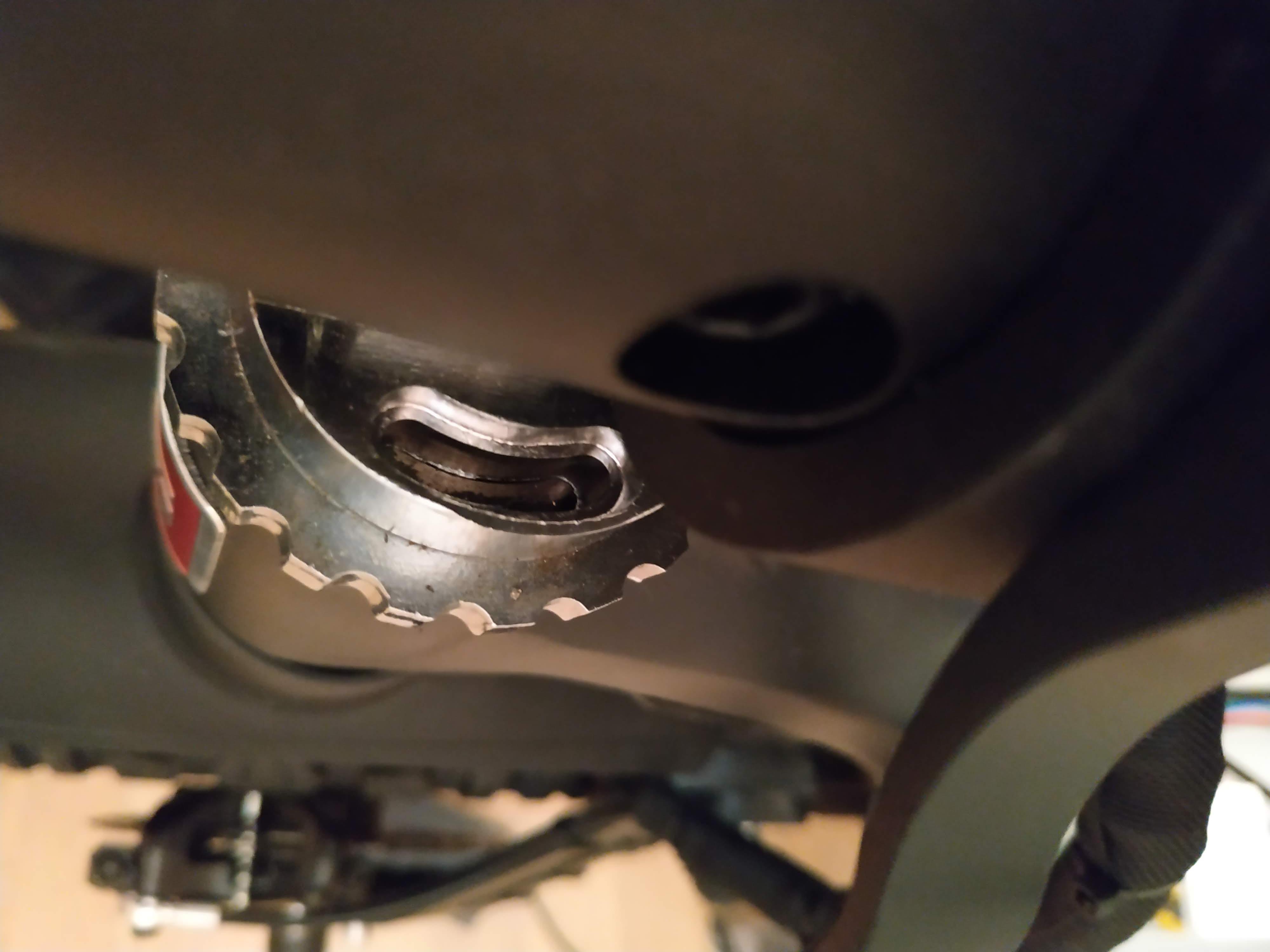

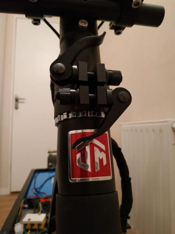

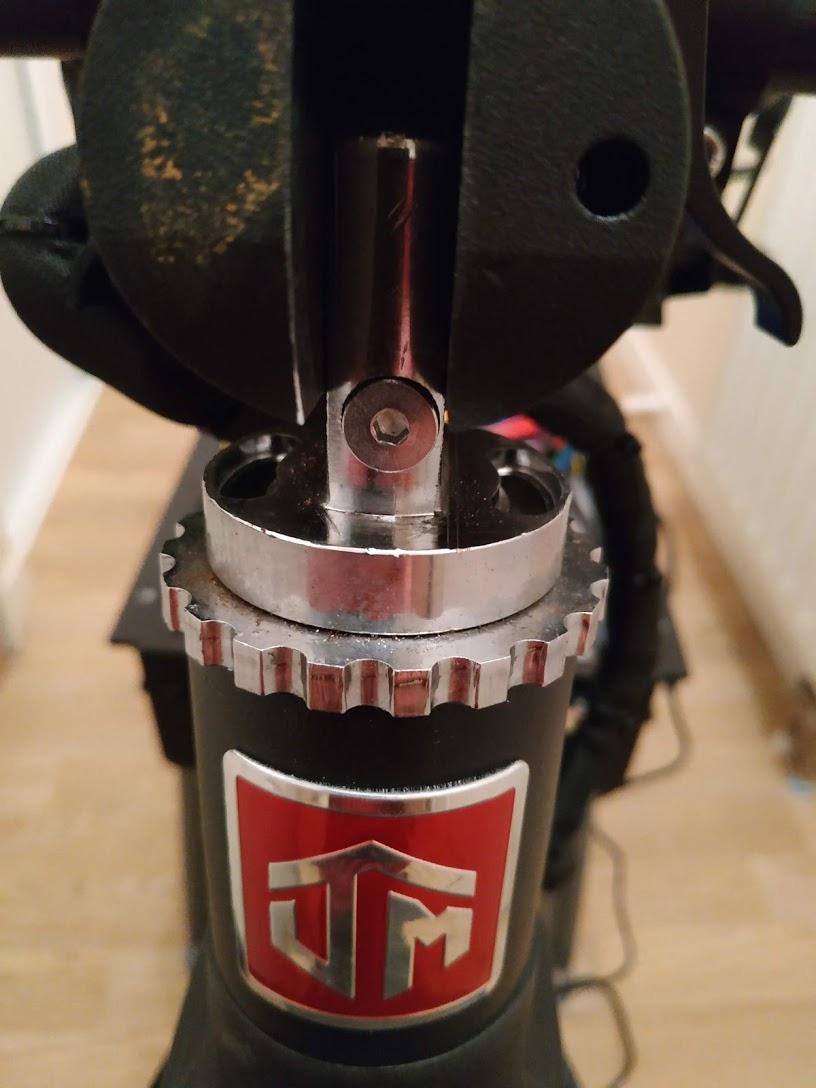

MITO BB Flingueurs Posté(e) le 8 mai 2019 Partager Posté(e) le 8 mai 2019 les amis au fait quelqu'un a trouvé une clé adaptée pour resserrer la roue crantée? une fois les 4 vis de la banane enlevée faut il aussi démonter la BTR dessous avant de resserrer la roue crantée ? Citer Lien vers le commentaire Partager sur d’autres sites More sharing options...
Didier.94600 Posté(e) le 8 mai 2019 Partager Posté(e) le 8 mai 2019 il y a une heure, MITO BB Flingueurs a dit : Les amis au fait quelqu'un a trouvé une clé adaptée pour resserrer la roue crantée? une fois les 4 vis de la banane enlevée faut il aussi démonter la BTR dessous avant de resserrer la roue crantée ? Salut @MITO BB Flingueurs Tu aura besoin d'une clé a ergot de 55 mm ou plus pour resserrer la couronne crantée, oui il faut desserrer la M10 qui retient le folding/colonne sous le garde-boue ainsi que les 2/4 petites vis M4 qui sont vissées sur la couronne avant de pouvoir réajuster celle-ci, attention elle est collée faut chauffer avec un décapeur avant et ne pas trop la bloquer, car quand tu vas resserrer la M10 tu risque de trop écraser les 2 roulements qui sont a l'intérieur et tu risque d'avoir la direction trop dure ..... Citer Lien vers le commentaire Partager sur d’autres sites More sharing options...
MITO BB Flingueurs Posté(e) le 8 mai 2019 Partager Posté(e) le 8 mai 2019 merci pour les infos @Didier.94600 je vais devoir m'y coller y a un petit peu de jeu malgré ma conduite souple en effet je fait très attention aux freinages et accélérations pour ne pas trop solliciter le guidon enfin la colonne mais malgré ca après 200 km parcourus le jeu commence a se faire sentir 1 Citer Lien vers le commentaire Partager sur d’autres sites More sharing options...

MITO BB Flingueurs Posté(e) le 26 mai 2019 Partager Posté(e) le 26 mai 2019 (modifié) slt les gars je suis en train d'essayer de resserer la direction j'ai enlever les 4 vis qui tienneent la banane ainsi que la btr en dessous mais je n'arrive pas a enlever la banane avez vous une astuce ? edit: ca y est opération terminée tout s'est bien passé petit récap si quelqu'un doit resserrer cette rondelle aussi : 1ere etape plier le guidon et le dessolidariser de la banane juste un ecou de 13 a enlever 2eme etape enlever les 4 petite vis btr de la banane 3eme etape enlever le garde boue juste une btr a desserrer et devisser la btr a cote de la vis du garde boue 4eme etape (la plus chiante) enlver la banane pour ma part pour cette operation j'ai chauffe un peu la banane au niveau de la rondelle mais ca marche bof bof peut etre j'ai pas assez chauffe puis j'ai revissé la btr de la colonne et tape dessus pas trop fort avec le marteau pour faire remonter la banane si vous connaissez une autre technique pour cette etape car c pas genial de taper sur la btr q meme mais la banane est tellemnt emboitee que j'ai pas trouvé d'autre moyen 5eme etape : avec une clé ergo (ou sinon système D marteau tournevis) resserrer la rondelle pour ma part j'ai commencé par la dévisser d'abord ca a permis de faire sauter la colle et ca a facilité le resserrage bien aligner les trous pour les btr de la banane et voila le tour est joué pour ma part le resserrage a été bénéfique plus de jeu dans la direction Modifié le 26 mai 2019 par MITO BB Flingueurs Citer Lien vers le commentaire Partager sur d’autres sites More sharing options...

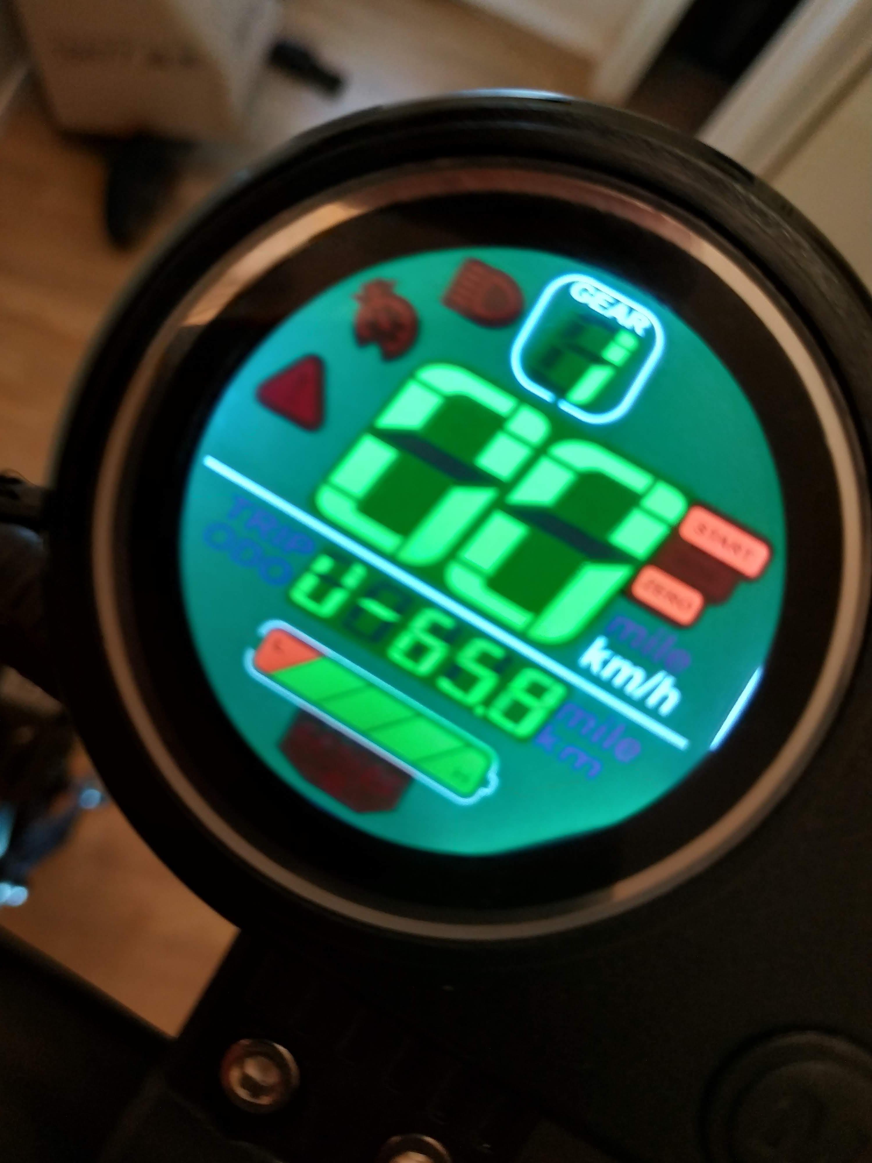

Tomi Posté(e) le 21 juin 2019 Partager Posté(e) le 21 juin 2019 pardonner à quelqu'un connaît les valeurs de "P01" jusqu'à "P 18" auxquelles elles correspondent? celles des instructions ne correspondent pas, mon écran ressemble à l'image de @Fabadlg Merci Citer Lien vers le commentaire Partager sur d’autres sites More sharing options...
laguim Posté(e) le 22 juin 2019 Partager Posté(e) le 22 juin 2019 Bonjour à tous, Pour info je me débarasse de ma trott ou en tout cas de ce qu'il en reste. Vous connaissez le problème, la config. Faites votre offre. Merci Citer Lien vers le commentaire Partager sur d’autres sites More sharing options...
Fabadlg Posté(e) le 2 juillet 2019 Partager Posté(e) le 2 juillet 2019 Le 21/06/2019 à 20:42, Tomi a dit : pardonner à quelqu'un connaît les valeurs de "P01" jusqu'à "P 18" auxquelles elles correspondent? celles des instructions ne correspondent pas, mon écran ressemble à l'image de @Fabadlg Merci Salut désolé de répondre aussi tard moi mon LCD correspond à celui-ci de la page 87 pour les réglages. Citer Lien vers le commentaire Partager sur d’autres sites More sharing options...

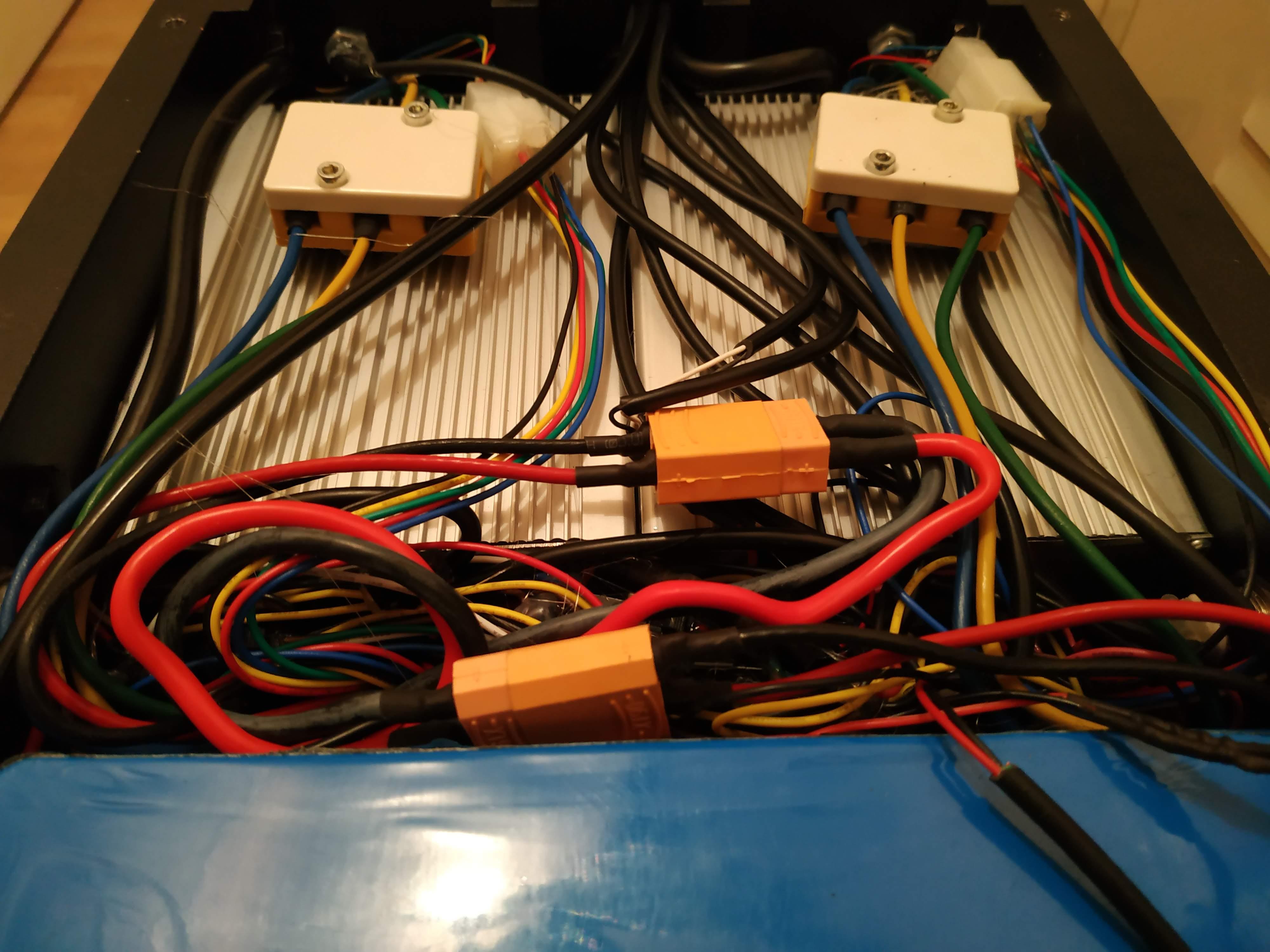

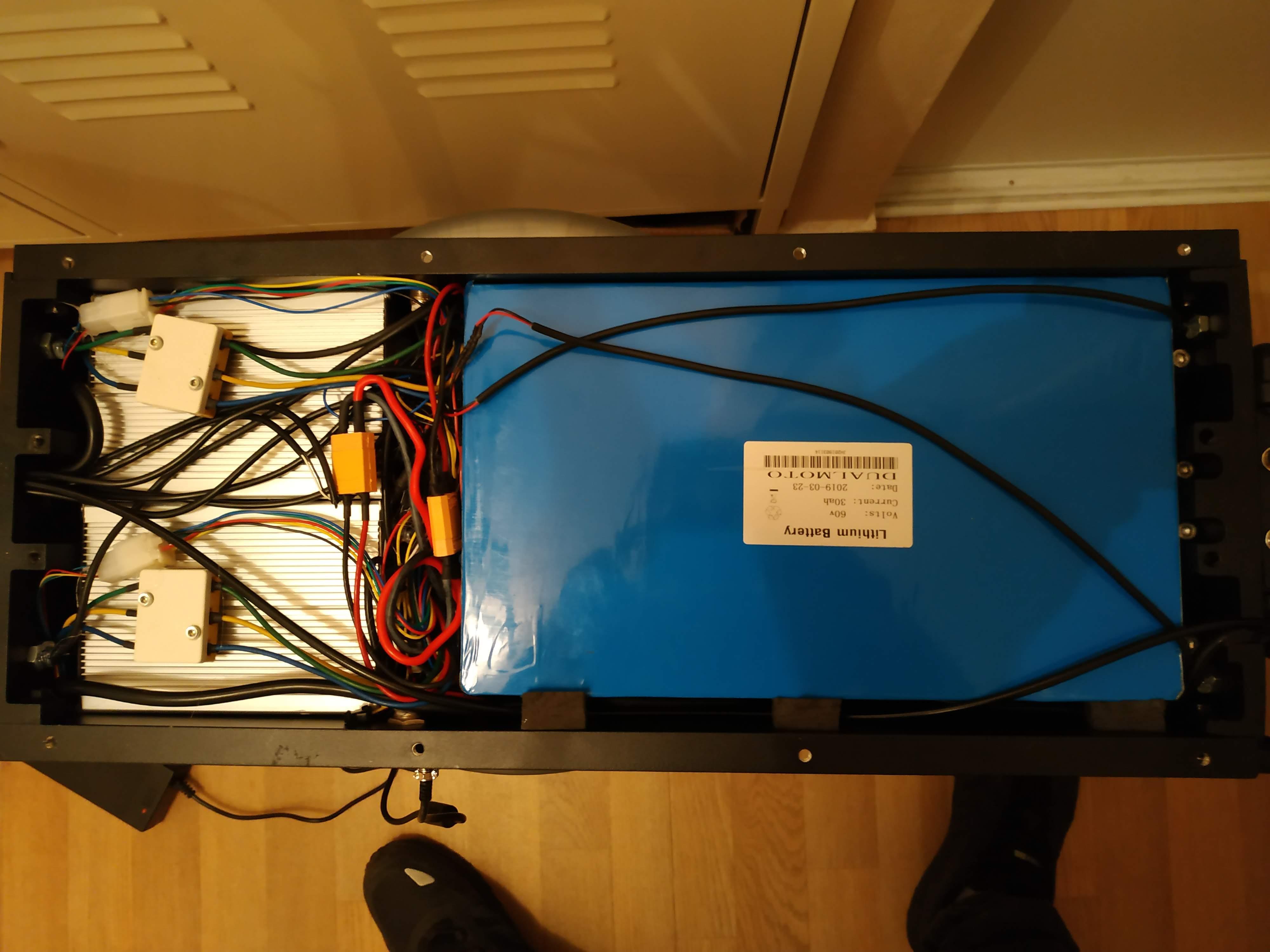

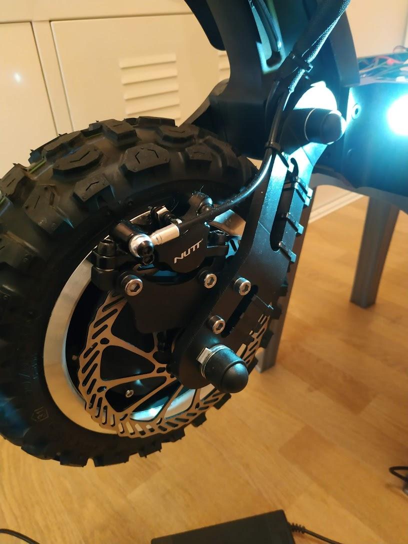

Benitruand Posté(e) le 6 juillet 2019 Partager Posté(e) le 6 juillet 2019 Bonjour à tous, j espère que tout le monde va bien! J ai du changer mon disque à cause d un petit choc à l avant, du coup obliger de couper l alimentation moteur. Sur le forum j ai vu que certains avez soudé les fils et mis une connectique sur les 3 fils, j ai donc voulu faire pareil mais sur ma trotinette j ai 3 gros fils et 5 petits fils. Est ce normal ?? Merci d avance? Citer Lien vers le commentaire Partager sur d’autres sites More sharing options...
crockmi le spartiate Posté(e) le 6 juillet 2019 Partager Posté(e) le 6 juillet 2019 oui 3 fils de phase et 5 fils pour effet-hall Citer Lien vers le commentaire Partager sur d’autres sites More sharing options...
