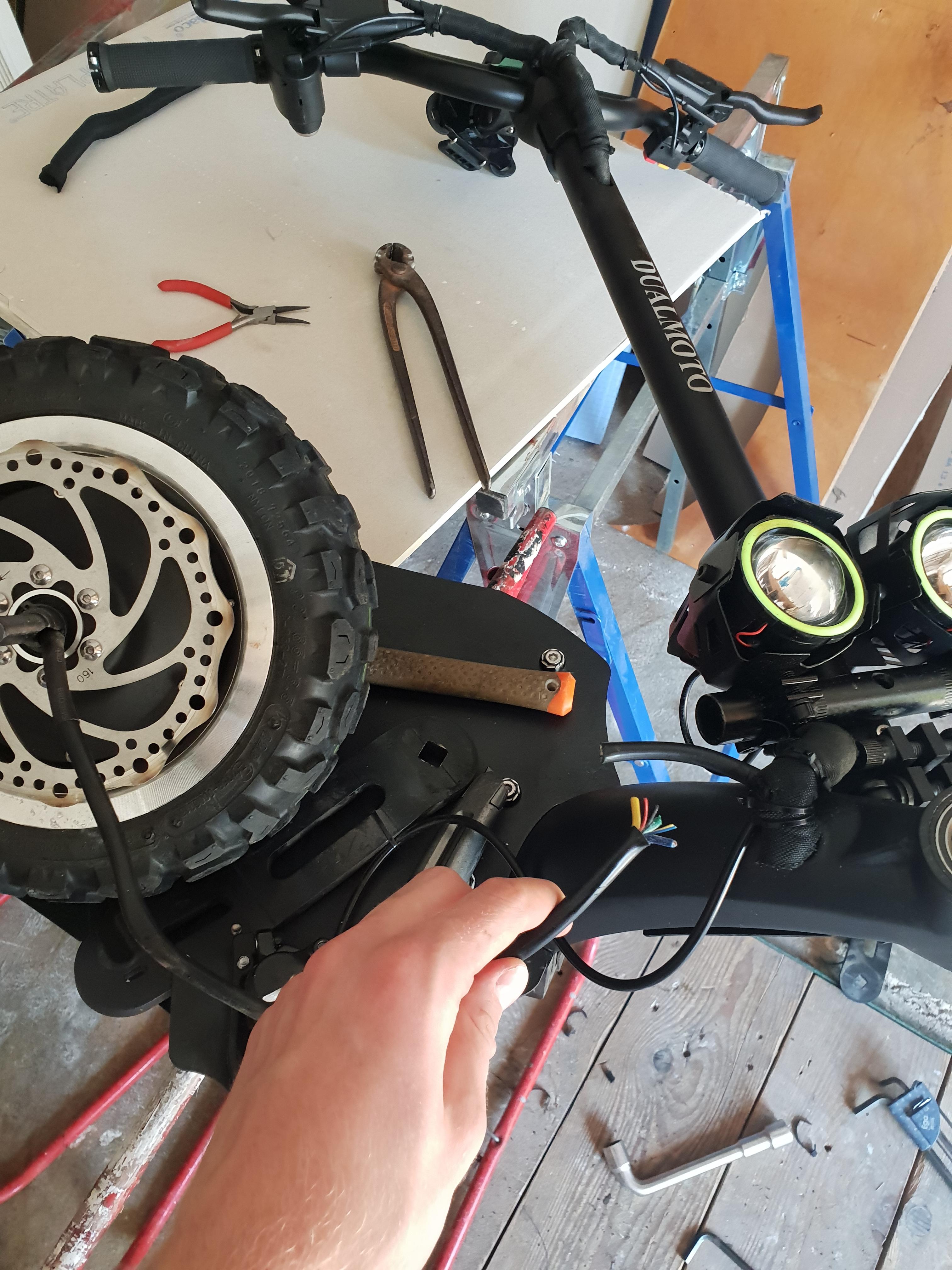

Mathieu2939 Posté(e) le 7 juillet 2019 Partager Posté(e) le 7 juillet 2019 Le 06/07/2019 à 08:39, Benitruand a dit : Bonjour à tous, j espère que tout le monde va bien! J ai du changer mon disque à cause d un petit choc à l avant, du coup obliger de couper l alimentation moteur. Sur le forum j ai vu que certains avez soudé les fils et mis une connectique sur les 3 fils, j ai donc voulu faire pareil mais sur ma trotinette j ai 3 gros fils et 5 petits fils. Est ce normal ?? Merci d avance? Développer Ta pas débrancher la batterie avant de couper t’es fil ? Citer Lien vers le commentaire https://www.espritroue.fr/topic/5664-st2060-copie-dualtron-ultra/page/101/#findComment-197807 Partager sur d’autres sites More sharing options...

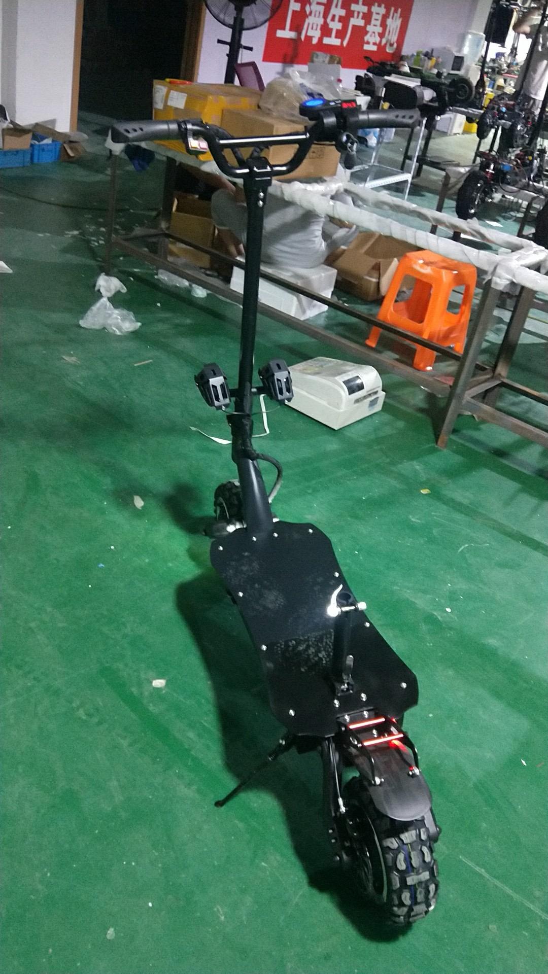

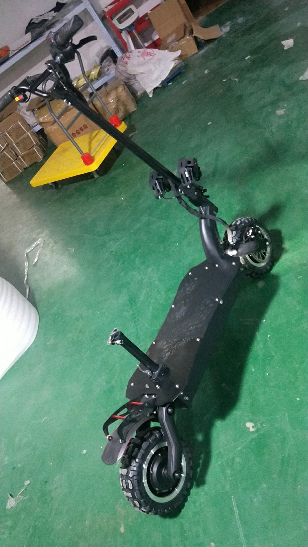

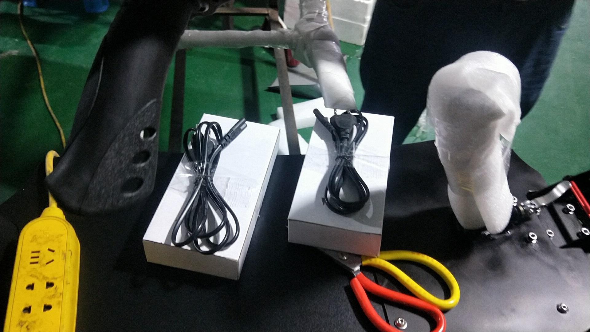

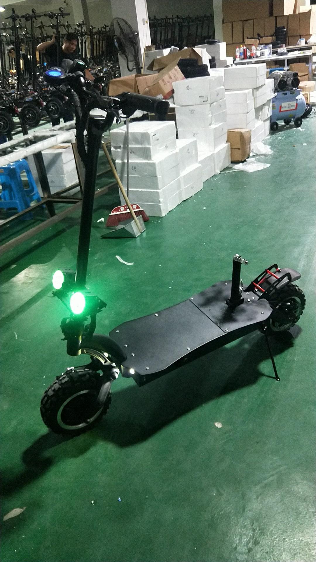

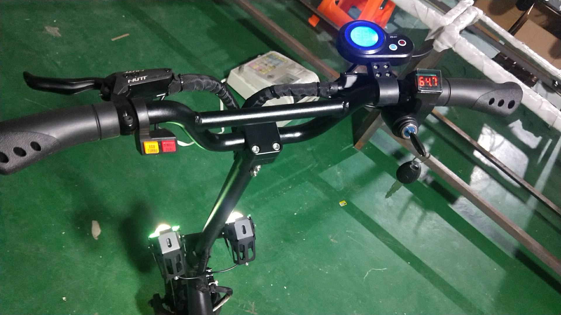

IveKu Nocturni Posté(e) le 19 juillet 2019 Partager Posté(e) le 19 juillet 2019 These are the shipment images from Fenfey, which was shipped yesterday. I hope they included 35Ah battery and fast charger 6A. The waiting begins... Is that a new lcd controller or? Citer Lien vers le commentaire https://www.espritroue.fr/topic/5664-st2060-copie-dualtron-ultra/page/101/#findComment-199824 Partager sur d’autres sites More sharing options...
Mathieu2939 Posté(e) le 19 juillet 2019 Partager Posté(e) le 19 juillet 2019 Le 19/07/2019 à 08:12, IveKu Nocturni a dit : These are the shipment images from Fenfey, which was shipped yesterday. I hope they included 35Ah battery and fast charger 6A. The waiting begins... Is that a new lcd controller or? Développer Ancien display ? Citer Lien vers le commentaire https://www.espritroue.fr/topic/5664-st2060-copie-dualtron-ultra/page/101/#findComment-199858 Partager sur d’autres sites More sharing options...
Fabadlg Posté(e) le 19 juillet 2019 Partager Posté(e) le 19 juillet 2019 Et nouveau bras de suspension. Citer Lien vers le commentaire https://www.espritroue.fr/topic/5664-st2060-copie-dualtron-ultra/page/101/#findComment-199859 Partager sur d’autres sites More sharing options...
Mathieu2939 Posté(e) le 19 juillet 2019 Partager Posté(e) le 19 juillet 2019 Le 19/07/2019 à 10:14, Fabadlg a dit : Et nouveau bras de suspension. Développer Bien vu on dirais les mêmes que minimotors dommage qu’ils aient remis l’ancien lcd Citer Lien vers le commentaire https://www.espritroue.fr/topic/5664-st2060-copie-dualtron-ultra/page/101/#findComment-199928 Partager sur d’autres sites More sharing options...
IveKu Nocturni Posté(e) le 20 juillet 2019 Partager Posté(e) le 20 juillet 2019 Are there any known problems with this old LCD? Also I don't see the frond mud guard, maybe it is not installed/already packed... Citer Lien vers le commentaire https://www.espritroue.fr/topic/5664-st2060-copie-dualtron-ultra/page/101/#findComment-200107 Partager sur d’autres sites More sharing options...
