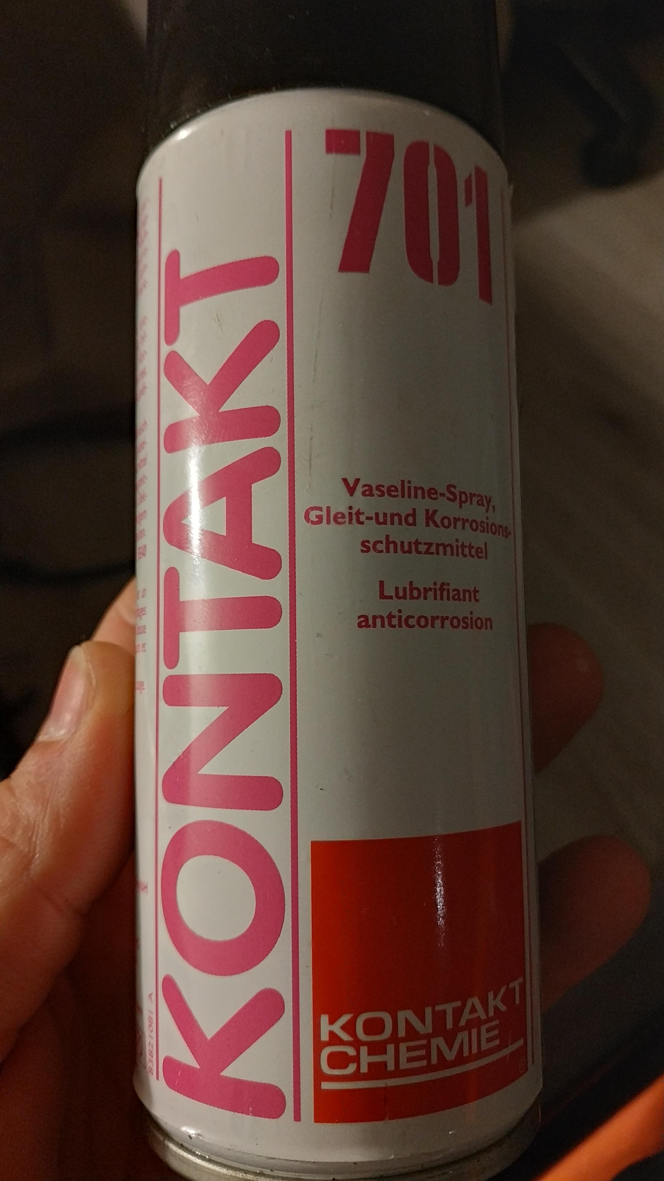

S3RG3I Posté(e) le 29 octobre 2018 Partager Posté(e) le 29 octobre 2018 Franchement si tu trouve partage par ce que dans la vidéo du russe le produit c'est celui-ci qu'il utilise : (ce qui est le mieux je pense par contre bien protéger les visseries etc.... ca peux agir comme dégrippant )https://fr.farnell.com/kontakt-chemie/urethan-71-200ml/vernis-conforme-urethan-71-200ml/dp/801069 Après moi j'utilise du spray Kontact (un retablisseur des constantes électrique) et qui protège tout ce qui est électronique. Euh rassure moi tu ne mets pas du spray contact sur l'électronique ???!!!Autant sur tout ce qui est contact électrique ok mais sur l'électronique non! Tu fais tes branchements et ensuite tu mets de la bombe silicone et ça protégera l'électronique de l'humidité.Sur le rotor et stator un peu de vernis polyuréthane les protégeront de l'humidité.Envoyé de mon Mi MIX 2 en utilisant Tapatalk Citer Lien vers le commentaire https://www.espritroue.fr/topic/5664-st2060-copie-dualtron-ultra/page/46/#findComment-149079 Partager sur d’autres sites More sharing options...
Mathieu2939 Posté(e) le 29 octobre 2018 Partager Posté(e) le 29 octobre 2018 Je crois c’est mieux de rien mettre perso sur la mini j’ai jamais mis et pas de soucis pourtant je roule sous l’eau Citer Lien vers le commentaire https://www.espritroue.fr/topic/5664-st2060-copie-dualtron-ultra/page/46/#findComment-149083 Partager sur d’autres sites More sharing options...
Yonanka Posté(e) le 29 octobre 2018 Partager Posté(e) le 29 octobre 2018 Il y a 3 heures, S3RG3I a dit : Euh rassure moi tu ne mets pas du spray contact sur l'électronique ???!!! Autant sur tout ce qui est contact électrique ok mais sur l'électronique non! Tu fais tes branchements et ensuite tu mets de la bombe silicone et ça protégera l'électronique de l'humidité. Sur le rotor et stator un peu de vernis polyuréthane les protégeront de l'humidité. Envoyé de mon Mi MIX 2 en utilisant Tapatalk Si je dis pas de bêtise faut pas mettre de spray silicone non plus à l'intérieur du moteur. Trop de propriété d'isolation électrique aussi le silicone, ce qui n'est pas le but là. Par contre pour protéger le reste de l'électronique c'est le top, je vais passer ca sur tout les circuits imprimé ou vernis acrylique (je ne sais pas bien quoi choisir entre les deux en fait un truc m'échappe). Je dis p-e une bêtise.. Silicone : https://fr.rs-online.com/mobile/p/vernis-de-protection/0283268/ Acrylique : https://fr.rs-online.com/mobile/p/laques-et-vernis-electroniques/1608576/ Du coup je sais plus quoi prendre pour le moteur.. Ça ?? Urethane? https://fr.rs-online.com/mobile/p/laques-et-vernis-electroniques/1316184/ @Techos78 salut tu n'aurais pas une petite idée ? J'ai cru comprendre que tu es le Maître de l'arène ⚡ Il y a 3 heures, Mathieu2939 a dit : Je crois c’est mieux de rien mettre perso sur la mini j’ai jamais mis et pas de soucis pourtant je roule sous l’eau Ca reste une protection optimal pour le long terme. La rouille empêche pas l'utilisation de ton moteur. Par contre ca dégrade ses perfomances et crée des résidus qui risque de le foutre en l'air. Sans protection supplémentaire de nos p'tits moteurs chinois ils finissent par prendre la rouille c'est sûr. 1 Citer Lien vers le commentaire https://www.espritroue.fr/topic/5664-st2060-copie-dualtron-ultra/page/46/#findComment-149115 Partager sur d’autres sites More sharing options...
Ulvi Posté(e) le 30 octobre 2018 Auteur Partager Posté(e) le 30 octobre 2018 Il y a 12 heures, S3RG3I a dit : Euh rassure moi tu ne mets pas du spray contact sur l'électronique ???!!! Autant sur tout ce qui est contact électrique ok mais sur l'électronique non! Tu fais tes branchements et ensuite tu mets de la bombe silicone et ça protégera l'électronique de l'humidité. Sur le rotor et stator un peu de vernis polyuréthane les protégeront de l'humidité. Envoyé de mon Mi MIX 2 en utilisant Tapatalk J'ai mis ca pour ma part : (même si le lieux serais du vernis ) j'en avais déjà mis dans ma mini 4 et ca a fait sont taf mais je pense que c'est que 'temporaire' dachant que c'est du lubrifiant et non du vernis.... Citer Lien vers le commentaire https://www.espritroue.fr/topic/5664-st2060-copie-dualtron-ultra/page/46/#findComment-149140 Partager sur d’autres sites More sharing options...
