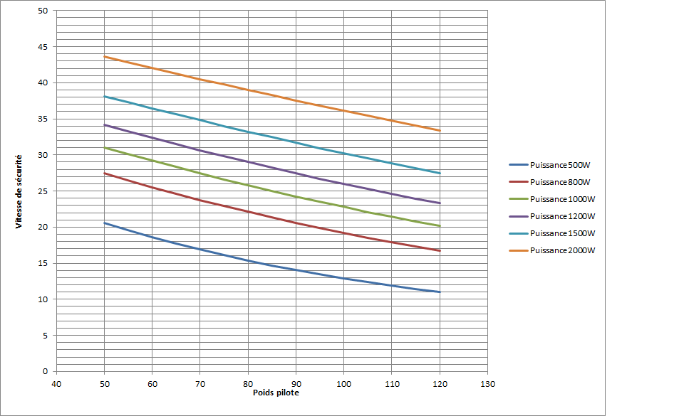

  Le 16/07/2018 à 14:16, Crisssss a dit :
Donc ce n'est pas la courbe 500w qu'il faut regarder mais plutot 1200w à mon sens ;)
Développer
Y'a confusion entre puissance nominale et crête, à mon sens ?
Rappel : la puissance crête dure. ... un certain temps....  ?

Non y'a pas confusion pour ma part en tous cas. (Si je me trompe alors la E+ envoi deja beaucoup trop de puissance de base ! et je ne pense pas que ce soit le cas. c'est un moteur 500w nominal qui peut largement encaisser les 1200w pendant quelques secondes.)
Je l'aurai pas fait sinon ?
Merci en tous cas je me rend surement pas compte du danger ... je suis pas encore tombé !
Modifié par Crisssss
