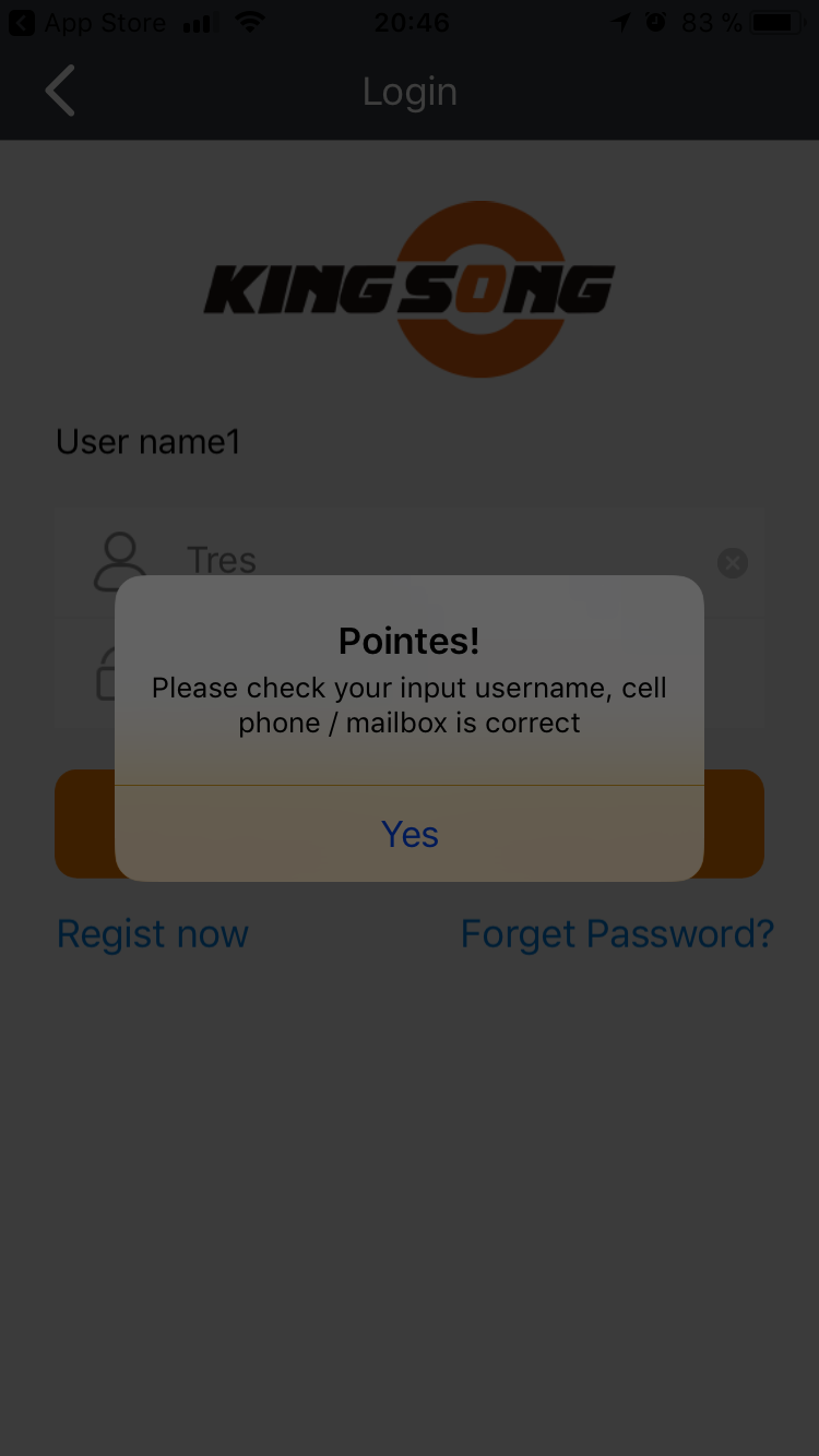

rik27 Posté(e) le 6 mars 2018 Partager Posté(e) le 6 mars 2018 le seul probleme pour moi est que sur la derniere version de l appli. il est obligatoire de s enregistrer pour pouvoir accéder et modifier les réglages des bips et TB. Et malheureusement il m est impossible de m enregistrer (bugs ou autre...) bref en gros pour personnalisé couleurs led, défilement, et les mise a jours firmware j utilise la dernière version de l appli , et pour tout le reste genre bips, tb, contrôle vitesse et tension Citer Lien vers le commentaire https://www.espritroue.fr/topic/567-ks-16-firmwares/page/14/#findComment-101107 Partager sur d’autres sites More sharing options...
Orestre Posté(e) le 20 mars 2018 Partager Posté(e) le 20 mars 2018 Le 06/03/2018 à 18:32, rik27 a dit : le seul probleme pour moi est que sur la derniere version de l appli. il est obligatoire de s enregistrer pour pouvoir accéder et modifier les réglages des bips et TB. Et malheureusement il m est impossible de m enregistrer (bugs ou autre...) bref en gros pour personnalisé couleurs led, défilement, et les mise a jours firmware j utilise la dernière version de l appli , et pour tout le reste genre bips, tb, contrôle vitesse et tension Bonsoir, Impossible de m’enregistrer sur cette app sur IOs, quelqu'un connait la manip? (Je ne reçois pas le code de vérification sensé être envoyé par SMS). Ou est-ce conseillé de l’effacer pour ne garder que DarknessBot? Merci! Citer Lien vers le commentaire https://www.espritroue.fr/topic/567-ks-16-firmwares/page/14/#findComment-103389 Partager sur d’autres sites More sharing options...
