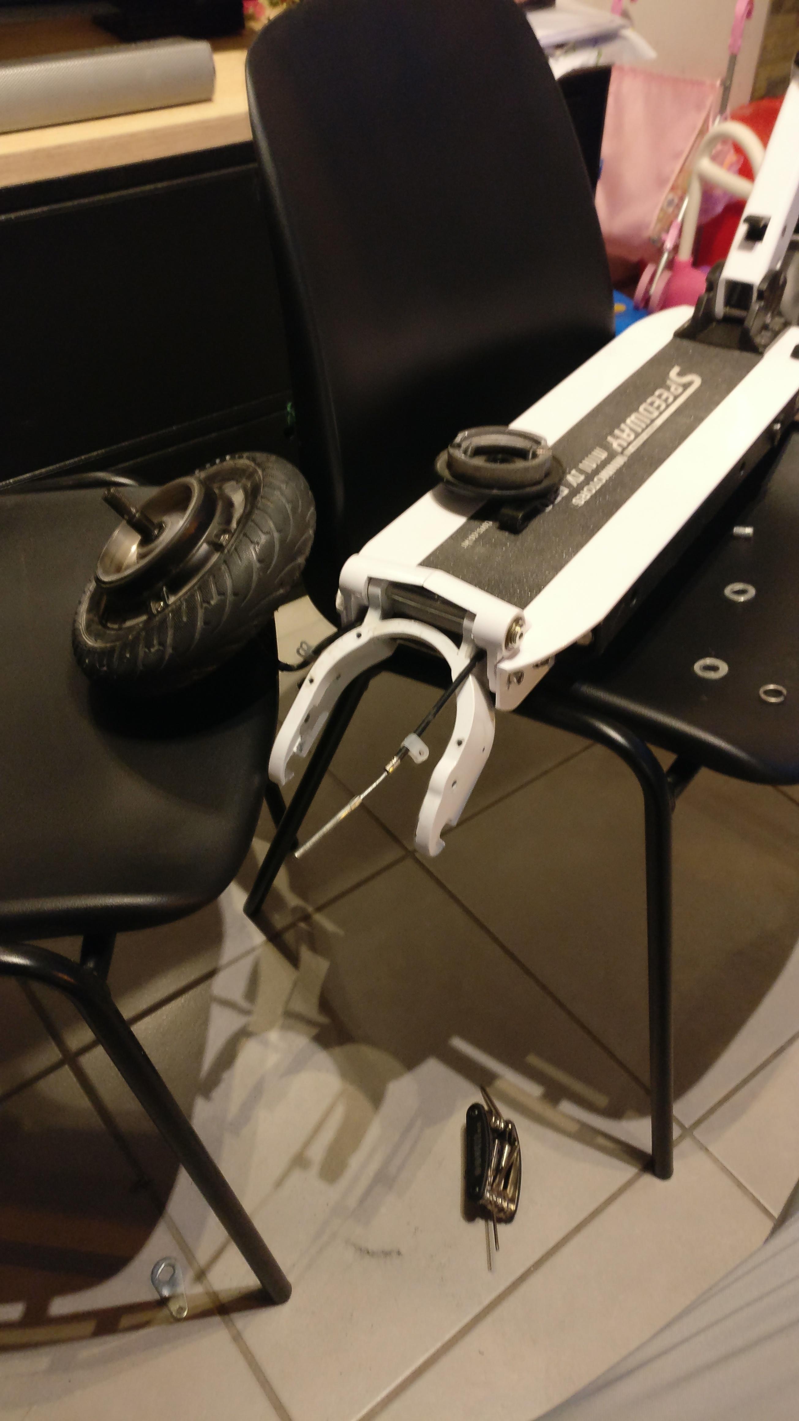

il y a 32 minutes, vpedro2016 a dit :
Pour moi, câbles dénudés. Probablement la chaleur qui a fait fondre les câbles.a70f20e3d913794fe52e90778e84ad97.jpg
Envoyé de mon Mi A1 en utilisant Tapatalk
Ce n'est absolument pas la chaleur mais la ou passe le cable dans l'axe qui est tranchant... le petit ressort qui normalement empeche cela a du ce deplacer comme pour moi ... D'ailleurs on le voit bien sur ta photo le sorte de ressort qui lui serre a proteger de cela.
