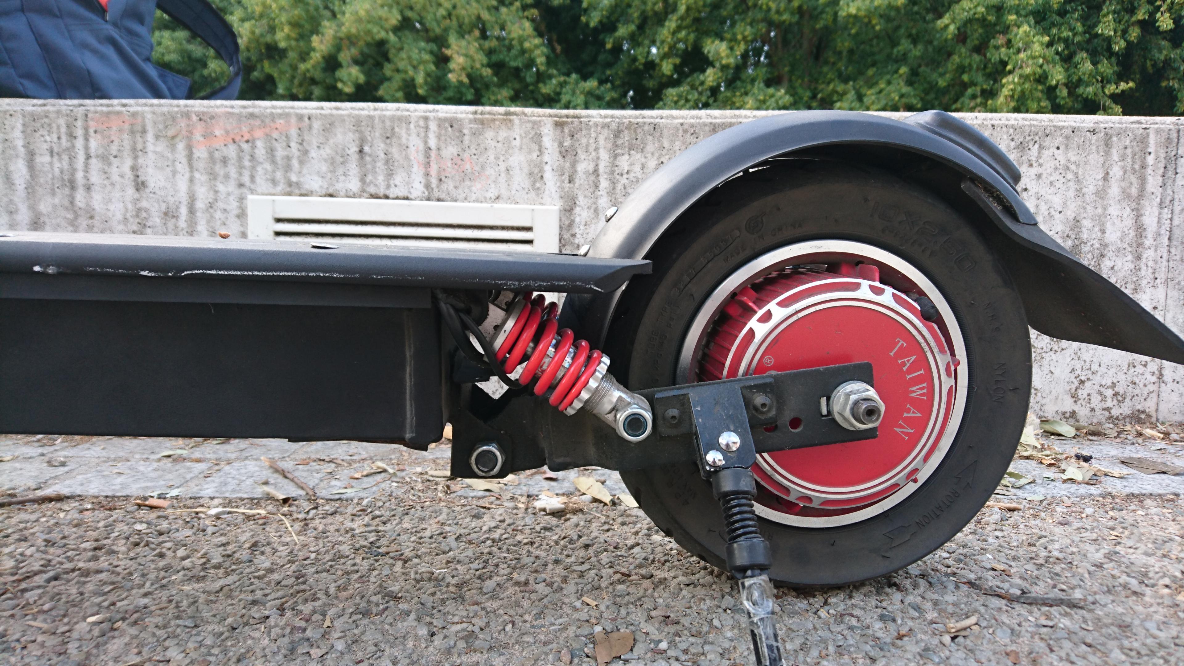

Squall Posté(e) le 1 août 2018 Partager Posté(e) le 1 août 2018 J'ai une question bizarre mais en regardant ma ubgo single drive, je trouve que le deck n'est pas plat mais légèrement plus bas a l'arrière. Je ne sais pas pas si c'était comme ça le premier jour. Pouvez-vous me dire si l'alignement de la roue arrière est comme ça chez vous ? Citer Lien vers le commentaire https://www.espritroue.fr/topic/5681-recense-les-probl%C3%A8mes-et-inconvenants-des-utilisateurs-de-trottinette-ubgo-et-solutions/#findComment-127636 Partager sur d’autres sites More sharing options...
