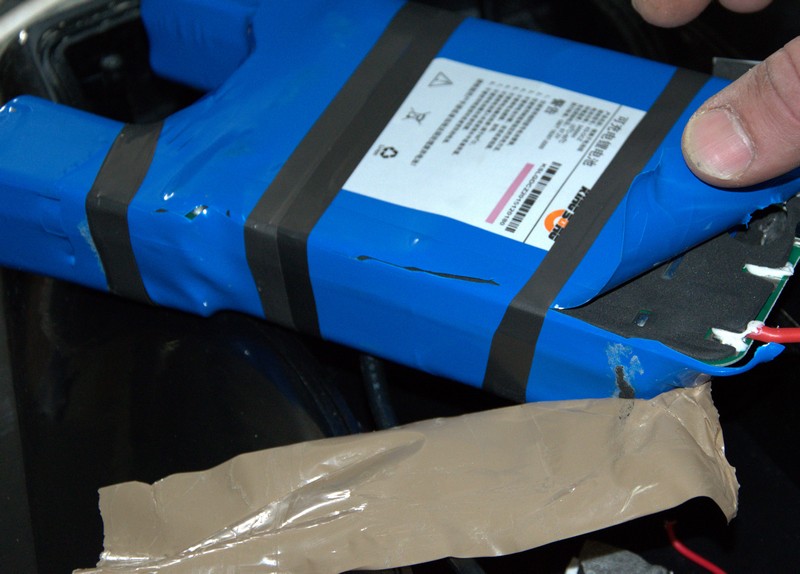

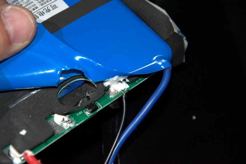

pop Posté(e) le 19 juin 2016 Auteur Partager Posté(e) le 19 juin 2016 (modifié) Qualité du SAV : Citation La roue est bien partis. En effet, c'était le câble d'alimentation de recharge qui avait un soucis. C'est pour cela que votre machine bipait et ne se rechargeait pas. C'est grâce à votre message à propos de la recharge que nous avons trouvé le problème car sur la carte mère il n'y avait pas de soucis. Nous avons donc changé les partis de recharge de votre roue. Et la roue qui ne chargeait pas, ne se recharge toujours pas à l'arrivée ! Alors ils ont tenté de changer le câble de charge ... la soudure de ce fameux câble sur le bloc de la première batterie était en fait... un point de mastic silicone, qui n'a pas tenu. à ce stade ... grrrr ? Modifié le 21 juin 2016 par pop bénéfice du doute Citer Lien vers le commentaire https://www.espritroue.fr/topic/570-gyroroue-shop-kingsong-france-sav/page/3/#findComment-11615 Partager sur d’autres sites More sharing options...

pop Posté(e) le 19 juin 2016 Auteur Partager Posté(e) le 19 juin 2016 ahhh ... heureusement que certains réussissent à me faire rire aujourd'hui ! ... merci @Techos78 Mais je vais aller plus loin dans le dévouement : je prépare une petite compil photo des remplacements effectués sur les "partis de recharge" comme prétendu par le SAV... ils ont même fait l'économie du film thermorétractable Citer Lien vers le commentaire https://www.espritroue.fr/topic/570-gyroroue-shop-kingsong-france-sav/page/3/#findComment-11617 Partager sur d’autres sites More sharing options...
pop Posté(e) le 19 juin 2016 Auteur Partager Posté(e) le 19 juin 2016 (modifié) Je n'arrive pas à deviner quelle partie a été changée ... leur rouleau d'adhésif ? On notera la qualité de la protection assurée par le point de silicone... ... je préviens d'avance que je vais être assez chatouilleux si on me reproche d'avoir moi même refait la soudure (en attendant un changement de câble ?) et que cela annule la garantie, ou un retour SAV... SAV qui ... Modifié le 20 juin 2016 par pop Citer Lien vers le commentaire https://www.espritroue.fr/topic/570-gyroroue-shop-kingsong-france-sav/page/3/#findComment-11618 Partager sur d’autres sites More sharing options...
