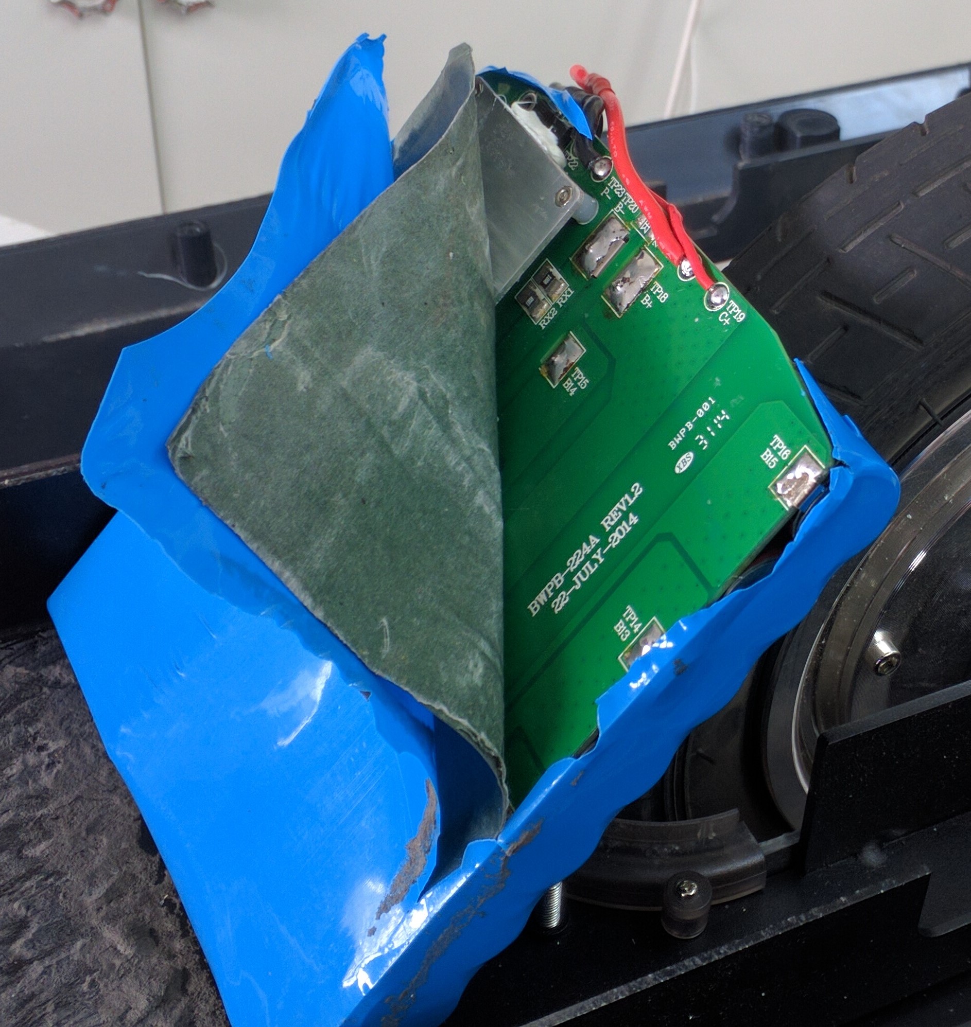

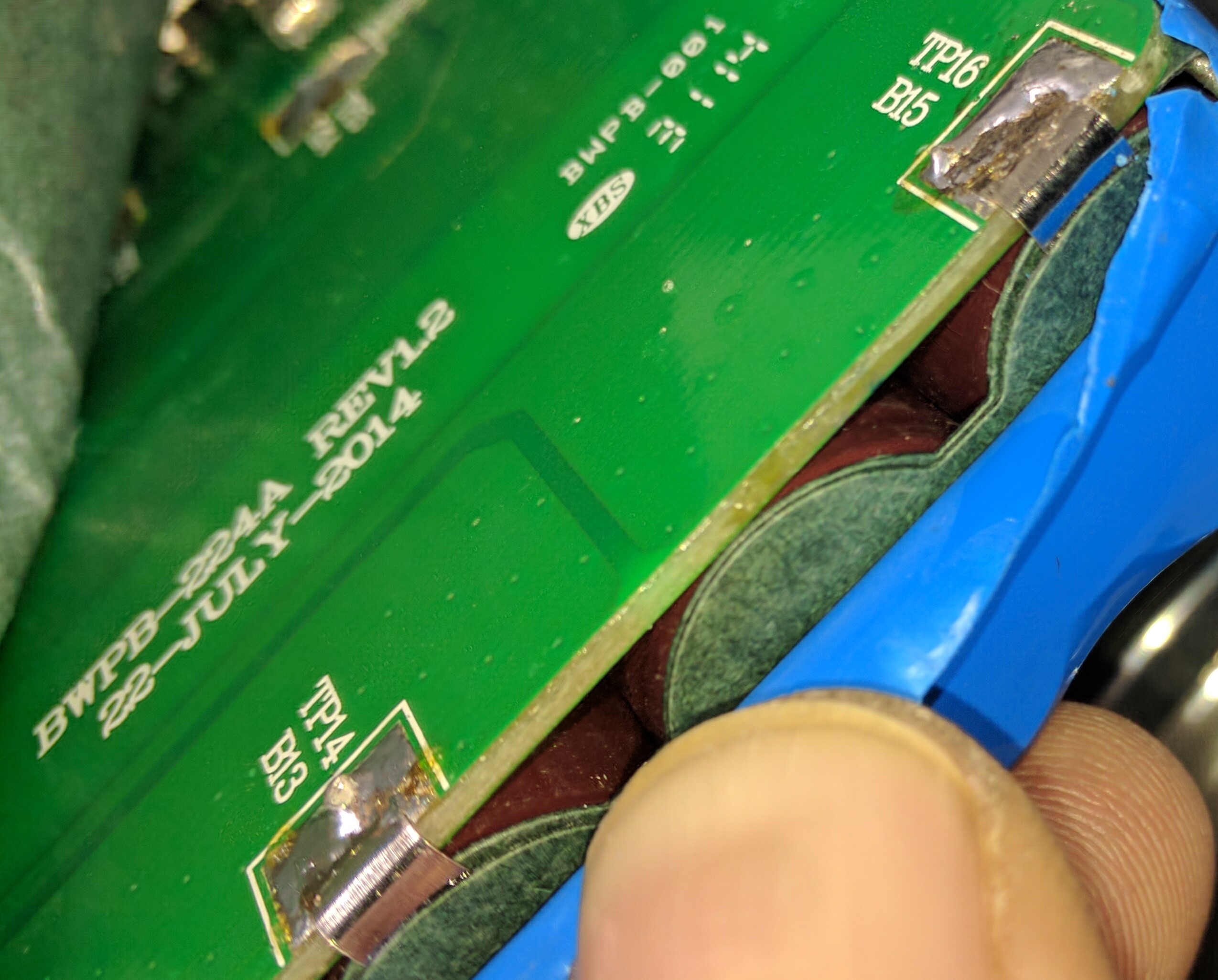

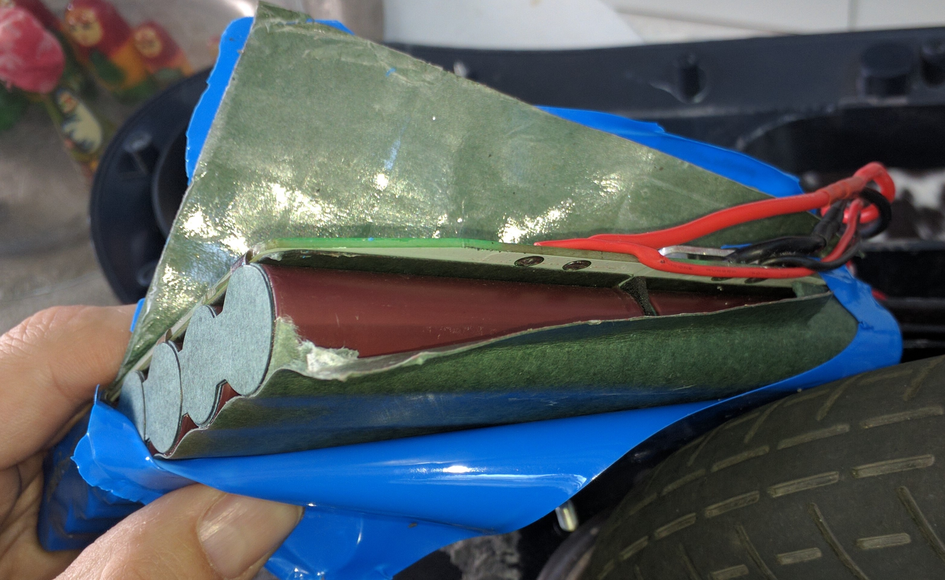

RolluS Posté(e) le 12 août 2016 Partager Posté(e) le 12 août 2016 (modifié) Bonjour à tous, Faut arrêter avec la pluie, ma chinoiserie était recouverte du produit suivant sur toute les parties électroniques, et toutes les connexions sécurisée à la colle chaude, pour un truc de 500W que j'ai payé 349€ livré... http://www.conrad.fr/ce/fr/product/068818/Vernis-de-tropicalisation-500-ml-KF-1282-1143 D'ailleurs, je ne me prive pas de rouler sous la plui avec, ben vous savez quoi? sauf immersion l'eau ne rentre pas, voici après une partie de pluie (à noter l'enveloppe en gaine PVC thermorétractable présente sur toutes les batteries que j'ai vu) Je vole avec des hélicos RC moteur 4kW, batterie 42V, ESC 120A, sous la pluie (le temps d'atterrir), et dans la brume, je lave le moteur de ma voiture au karcher, faut arrêter, c'est étanche aux projections dès que c'est verni. Quant au poids admissible, il est écrit dans la spec du contrôleur. Par contre, en lisant ce forum, je peux voir les réactions des revendeurs et distributeurs, et peut me faire ma propre opinion, et me conforter quand je choisi Aliexpress en faisant mon SAV moi même: je sais par exemple acheter la carte mère, la batterie, et le moteur de mon engin, du coup, comme les plus rapide des SAV changent ces composants pour ne pas se prendre la tête, ben je me dis que j'ai gagné à faire ma garantie moi même, c'est dommage, mais c'est comme ca. Après pour un produit dans le k€ et +, là oui, je choisirai une marque et un revendeur français européen (pour pas me limiter à la France), au regard de ce que j'aurai d'ailleurs pu me faire comme idée sur les différents forums par exemple. Désolé pour le HS, je voulais juste ajouter une contribution technique mais si au final j'ai fait du subjectif...). Je n'ai cité aucune marque, aucun revendeur, ne suis pas responsable si votre chat meurt ou si votre belle-mère se pointe.. ++ Modifié le 12 août 2016 par RolluS Citer Lien vers le commentaire Partager sur d’autres sites More sharing options...

RolluS Posté(e) le 13 août 2016 Partager Posté(e) le 13 août 2016 (modifié) Je suis plutôt d'accord avec toi @JohannV, je partage ton avis même! Ha le transport, quelle est l'hygrométrie dans la soute de l'avion ou du bateau, @raff01, je ne suis pas complètement d'accord, je vais parler que des cartes mères, et des mosfet (ce qui distribue la puissance entre la batterie et les enroulements du moteur), je ne cite pas de marque et leur attribue 1 lettre arbitrairement ( ): La marque N est une bonne marque, pourtant, les drivers (pilotes/circuit de commande/gâchette/interrupteur) des mosfets sont des composants passifs, sujets aux interférences et ainsi, on se demande parfois pourquoi il y a des coupures La marque K, a des drivers actifs, qui n'empêchent pas le logiciel de créer un court circuit, avec un fusible qui saute. D'ailleurs, certaines mise à jours logicielles corrige ce problème matériel de fusible (en fait non, ca corrige un problème logiciel).. La marque G, a des drivers actifs, avec un circuit de limitation du courant qui rend inutile le fusible. Edit du 14/08: une source m'indique qu'un fusible serait apparu sur les dernière versions. Pour info la carte 12 MOSFET qui sort de l'usine. Il est possible que le cahier des charge G demande ce fusible (à vérifier): La marque F, a des drivers intelligents, qui n'acceptent pas les commandes erronées de la part du logiciel (exemple, seule 0 ou 3 phases en court-circuit sont admis, une ou deux étant grave, 3 ca freine). Chacune de ces 4 marques ont leurs point fort et points faibles avec ces mosfet, comme au niveau de l'efficacité de la dissipation thermique par exemple qui annulent ou atténue les points faibles que j'ai pu citer au dessus. La marque G sort une nouvelle carte mère avec 12 mosfet par exemple Le développement materiel est une part ultra sensible car c'est ce qui nous fait tenir debout. Un changement de carte mère permettant une monté en révision (numéro de version) matérielle ou logiciel, souvent ca résous les problèmes. Le développement logiciel est moins sensible, il va donner un "comportement", une "souplesse" à la roue, mais souvent repose sur les bibliothèques du fabriquant du driver pour contrôler le moteur, avec un implémentation généralement réussie, mais ça n'empêche pas les erreurs Modifié le 14 août 2016 par RolluS 1 Citer Lien vers le commentaire Partager sur d’autres sites More sharing options...

RolluS Posté(e) le 24 août 2016 Partager Posté(e) le 24 août 2016 NinebotKingsongGotwayFirewheel.Elles se valent toutes les 4, des parades logicielle ont été trouvées pour les deux première.Après "enquête" la carte MicroWorks que je montre est pour les modèles génériques. MicroWorks est le fabriquant des cartes de debridage des Airwheel à l'époque. Citer Lien vers le commentaire Partager sur d’autres sites More sharing options...
