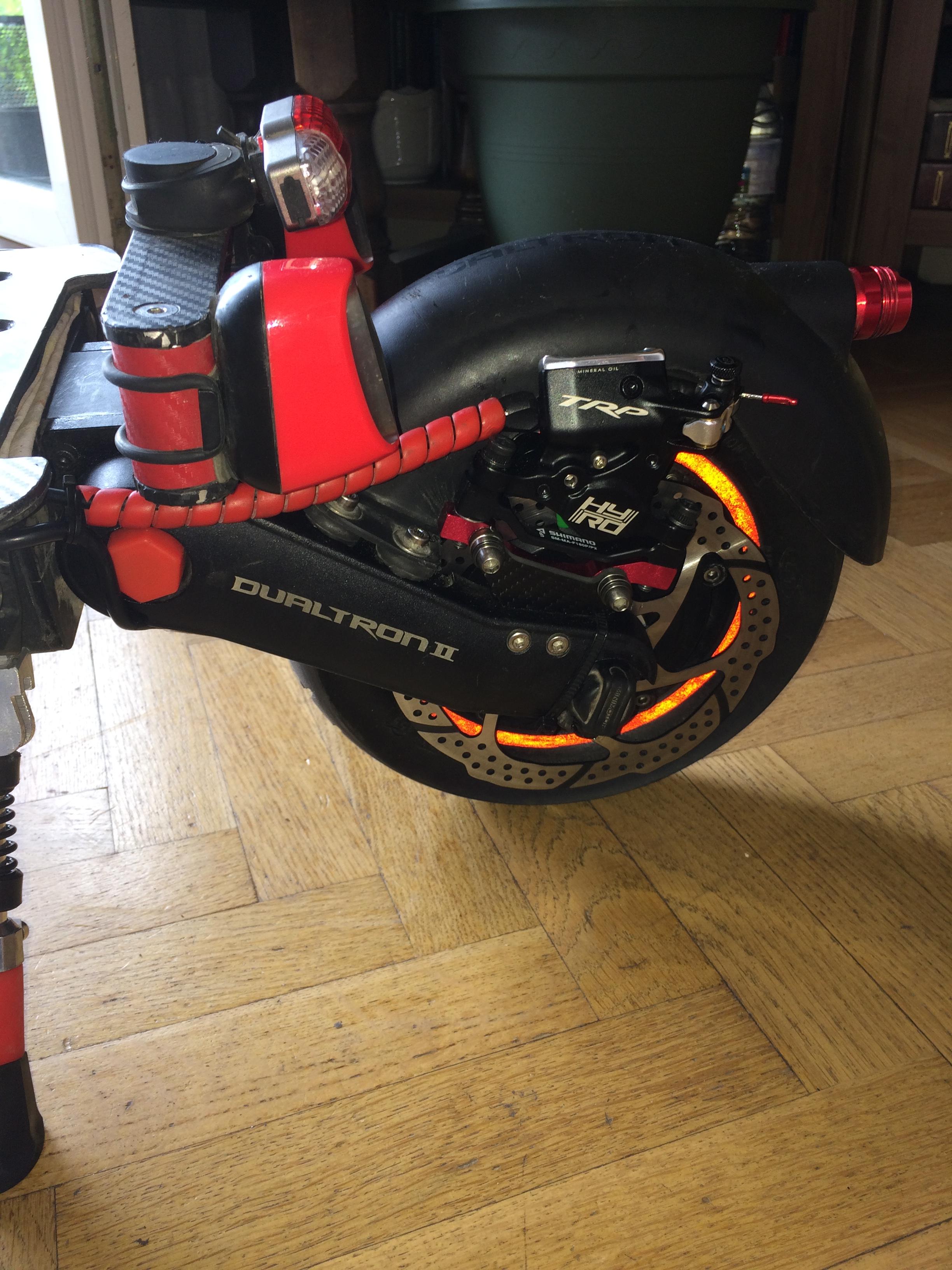

il y a 9 minutes, cricri60 a dit :
c 'est 100€ pièce ?
Oui @cricri60 100€ pièce, mais c'est du très très bon matos, TRP est une marque US !!! ????

Le 23/07/2018 à 19:13, Didier.94600 a dit :
IMG_1910.thumb.JPG.6ef282ae5088244b118ec0932dc4db29.JPGIMG_1923.thumb.JPG.bf40a141c6681e043a4f7c5c8f823c2b.JPG
Dit moi comment as tu fais pour changé tes disques ? (on est obligé de débranché le moteur ? ) ou je pensais coupé le cable et y mettre un connecteur étanche comme ça juste à débranché/rebranché

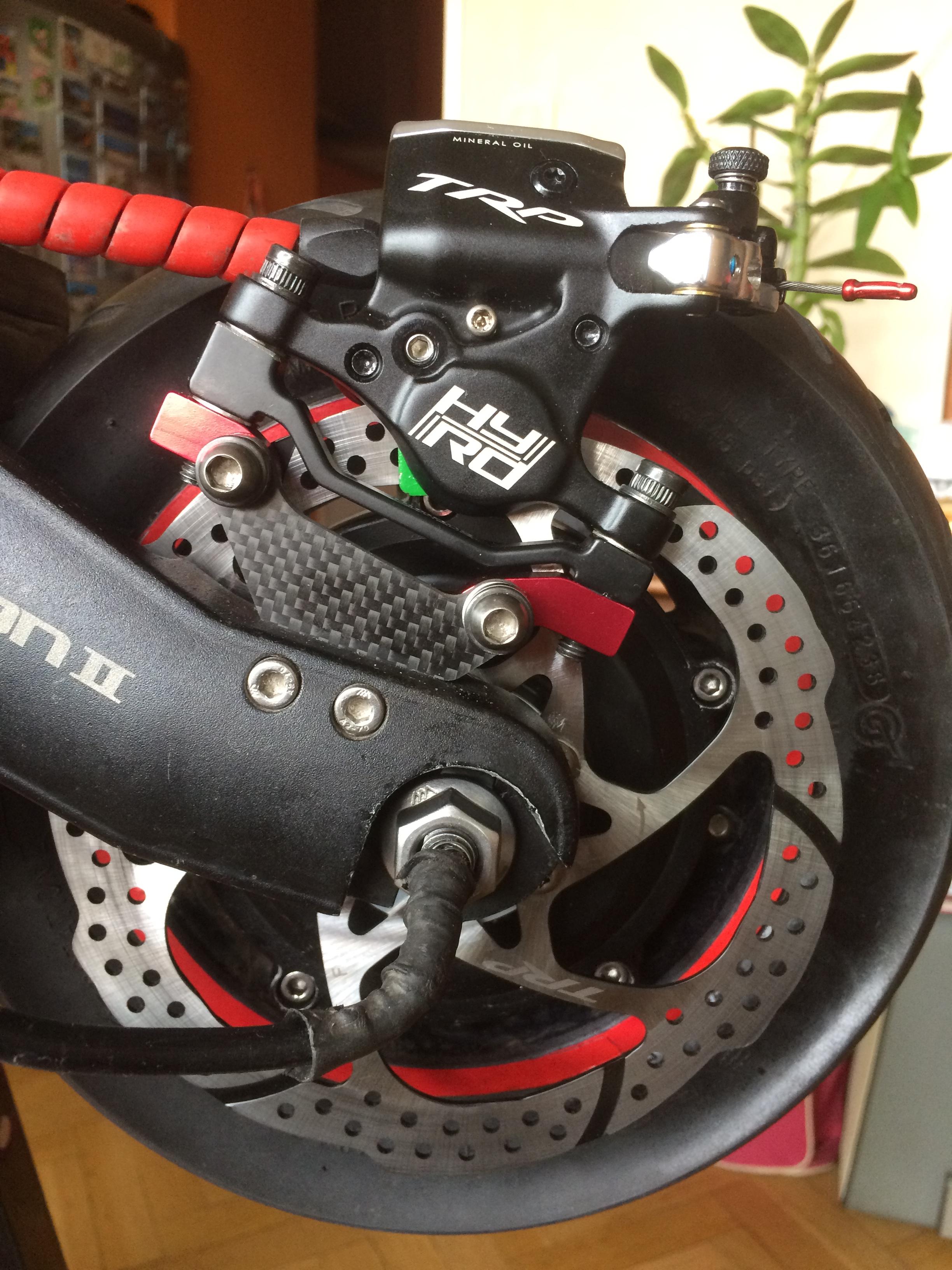

Le 18/08/2018 à 00:28, Ben a dit :
Salut @Ben
Oui en effet j'ai posé des connecteurs en PK 4 mm sur l'avant et sur l'arrière de façon a pouvoir accédé aux disques ou pouvoir sortir les moteurs pour les ouvrirent,
mais attention a ne pas prendre des connecteurs trop gros, sinon l'écrou de blocage de la roue ne sortira pas, tu sera obligé de les dessouder si tu as besoin d'ouvir
les moteurs en cas de remplacements des roulements !!!!!

Il y a 2 heures, Didier.94600 a dit :
Salut @Ben
IMG_1733.thumb.JPG.dd3052cd2c3106e947142ad72e0e1903.JPGIMG_1739.thumb.JPG.7e12293c051e3ad7991870cc16e4d0ec.JPG
Au top ! merci :)
Les ingégnieurs aurais pue mettre le disque de l'autre coté....
je kiffe tes disque ! ils sont magnifiques :D
https://www.espritroue.fr/topic/5768-frein-magura-sur-une-dtu/#findComment-132035
il y a 2 minutes, Ben a dit :
Au top ! merci :)
Ce sont des TRP en 140 mm qui vont avec les étriers de la même marque, mais depuis je suis passé en 160 mm avec mes TRP HY-RD !!!!!
