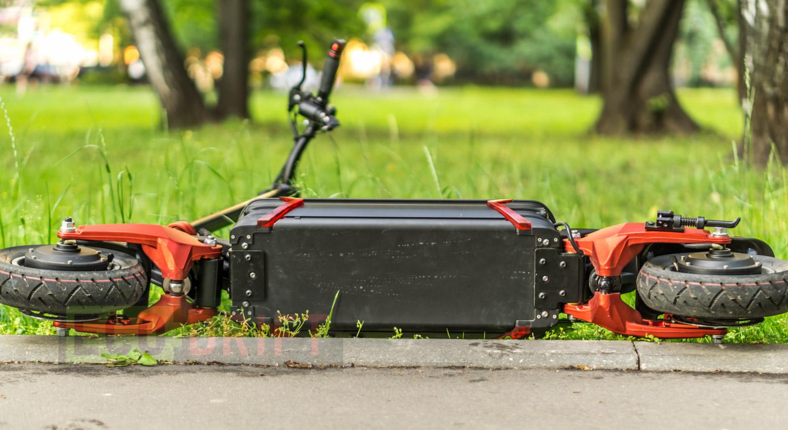

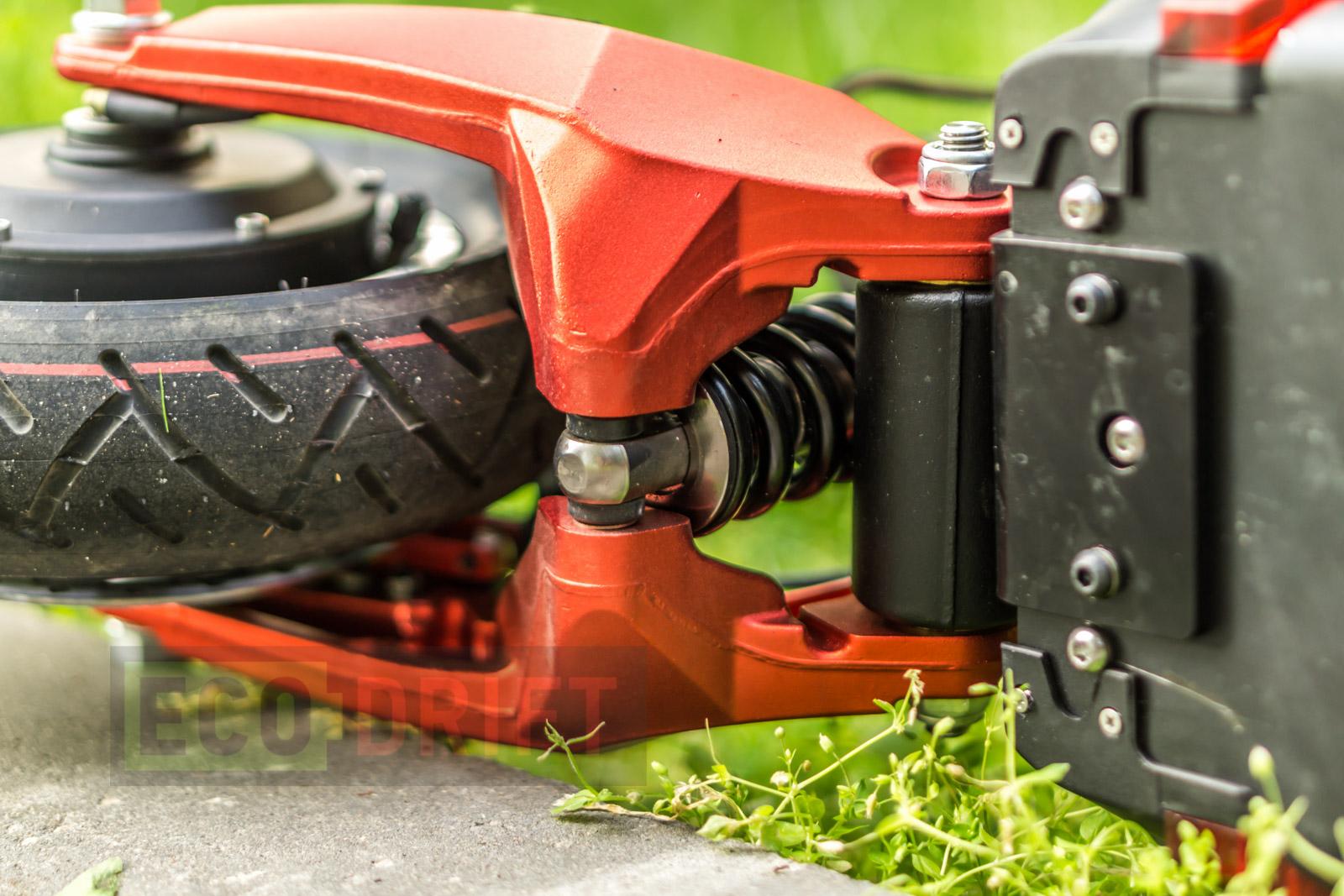

RoueLibre Posté(e) le 20 août 2018 Partager Posté(e) le 20 août 2018 Le 15/08/2018 à 12:10, Techos78 a dit : Merci @RoueLibre , mais comme je n'ai pas (comme Superman) une vue à rayons X, je ne vois pas sur quoi appuient les parties basses des suspensions. La rigidité de cette "traverse" est importante, elle conditionne la stabilité de la trott. Qu'en penses-tu ? 1 Citer Lien vers le commentaire Partager sur d’autres sites More sharing options...

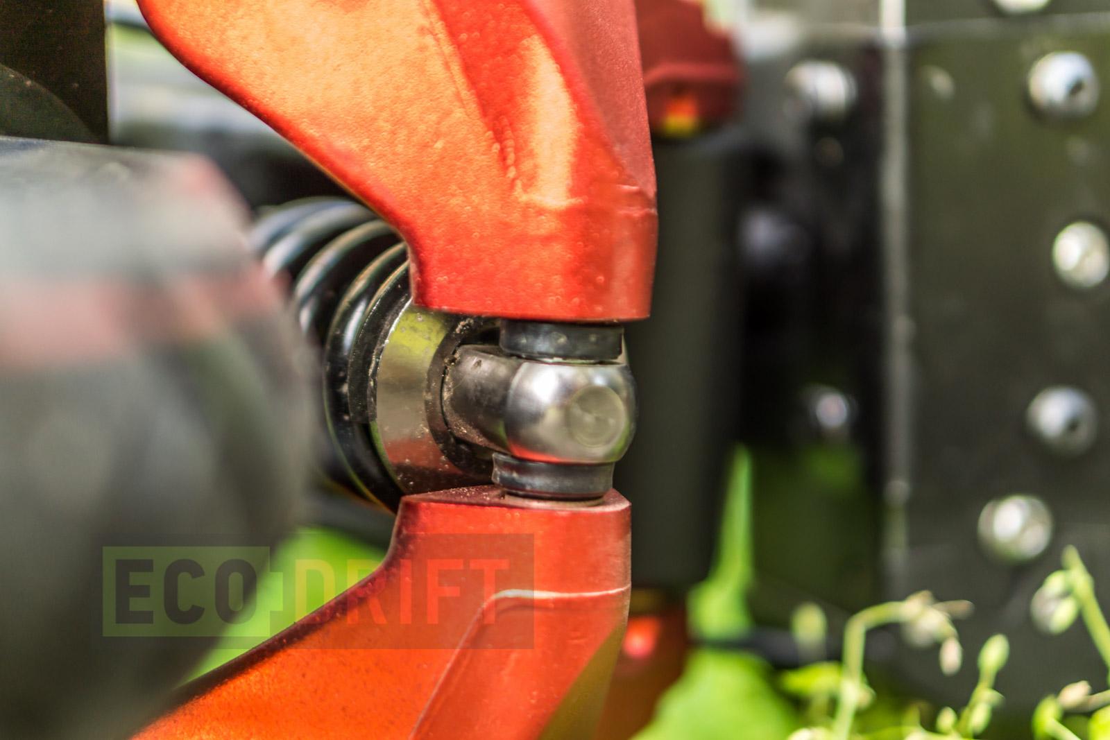

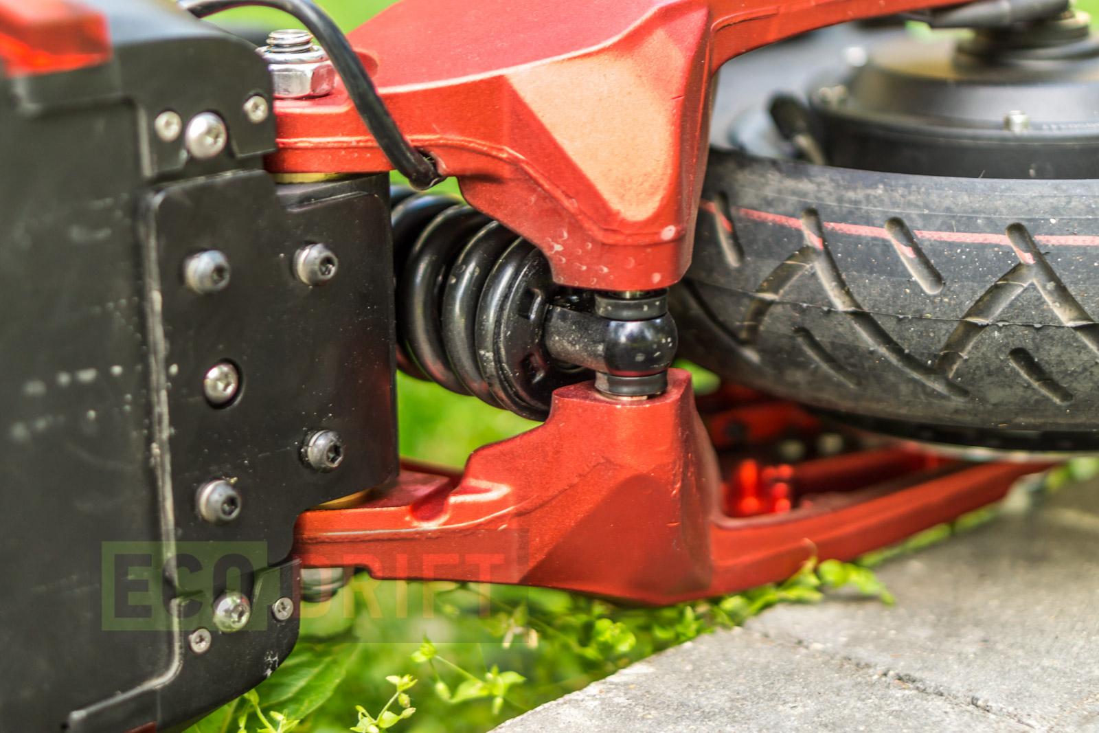

Techos78 Posté(e) le 23 août 2018 Partager Posté(e) le 23 août 2018 Le 15/08/2018 à 09:23, Techos78 a dit : Bras oscillants monolithiques, ou demi-bras assemblés ?. Il faudrait une photo par dessous... J'ai ma réponse : Donc deux demi-bras reliés par les axe d'articulation de fourche, d'amortisseur et de roue. Perso, je trouve ça léger, mais... faut voir... Citer Lien vers le commentaire Partager sur d’autres sites More sharing options...
RoueLibre Posté(e) le 23 août 2018 Partager Posté(e) le 23 août 2018 Mais oui tu vois je t'oublie pas. Moi ça me semble bien solide et confortable. Citer Lien vers le commentaire Partager sur d’autres sites More sharing options...
JJK Posté(e) le 23 août 2018 Partager Posté(e) le 23 août 2018 (modifié) Tout dépend de l’alliage des bras... tant qu’ils y étaient, z’auraient pus faire des mono bras.....ça viendra.... d’autant que la trott s’y prête particulièrement bien vu la position et la répartition du poids du conducteur. pieds gauche a l’avant gauche ( donc mono bras à gauche sur l’avant) et inversement pour l’arrière. bien sûr il faudrait faire une version pour gaucher.... Modifié le 23 août 2018 par JJK 1 Citer Lien vers le commentaire Partager sur d’autres sites More sharing options...
Techos78 Posté(e) le 23 août 2018 Partager Posté(e) le 23 août 2018 Bah, je ne prétends pas détenir la Vérité, d'autant plus que je n'y connais pas grand chose en trott. Par contre, je conduits des motos depuis 50 ans et je sais ce qu'est une fourche trop souple, un cadre chewing gum, un bras oscillant calamiteux... Je donne juste un avis, à prendre bien sûr avec beaucoup de réserves. Sur le plan philo mécanique, en toute rigueur c'est la fourche qui tient la roue, pas l'inverse. Car si on veut qu'une roue tienne des demi bras, il faut faire comme une roue électrique : GW met des clavettes contraintes, KS met des brides etc... et le résultat c'est qu'on est emmerdé en permanence. (certes, les contraintes de porte-à-faux d'une e-roue sont énormes). Pour une trott : comme pour un vélo, un simple axe avec un écrou, le maintien de l'alignement des demi bras n'est donc pas franchement garanti. Il y a l'axe qui tient le bas de l'amortisseur. Ce piétage est proche de l'axe d'articulation des bras, mais il peut être efficace s'il est bien réalisé : un bon ajustement H7G6 peut suffire, et c'est justement parce que je ne le sais pas que je reste prudent. Voilà. Quant au concept de monobras, c'est autre chose et relativement hors sujet. J'ai juste conduit un peu la BMW R 1200 GS d'un copain, un beau monobras avec un axe de roue creux tellement gros qu'on peut regarder la télé à travers... Il faut bien entendu que les axes soient totalement solidaires du bras. 2 Citer Lien vers le commentaire Partager sur d’autres sites More sharing options...
sonkenn Posté(e) le 29 août 2018 Partager Posté(e) le 29 août 2018 @Techos78 pour info les axes de suspensions des Dualtrons (ce n'est peut-être pas le cas ici) sont carrés avec des pans inclinés. Ce qui en théorie apporte une bonne liaison mécanique ente les 2 bras et cet axe, soit un bras oscillant correct. Encore faut-il que ces pans inclinés soient bien ajustés. Evidemment ce n'est pas le cas et on se retrouve (presque) tous avec des roues plus ou moins de travers. Mais l'idée était là... On aimerait bien voir une 10X bientôt! 3 Citer Lien vers le commentaire Partager sur d’autres sites More sharing options...
