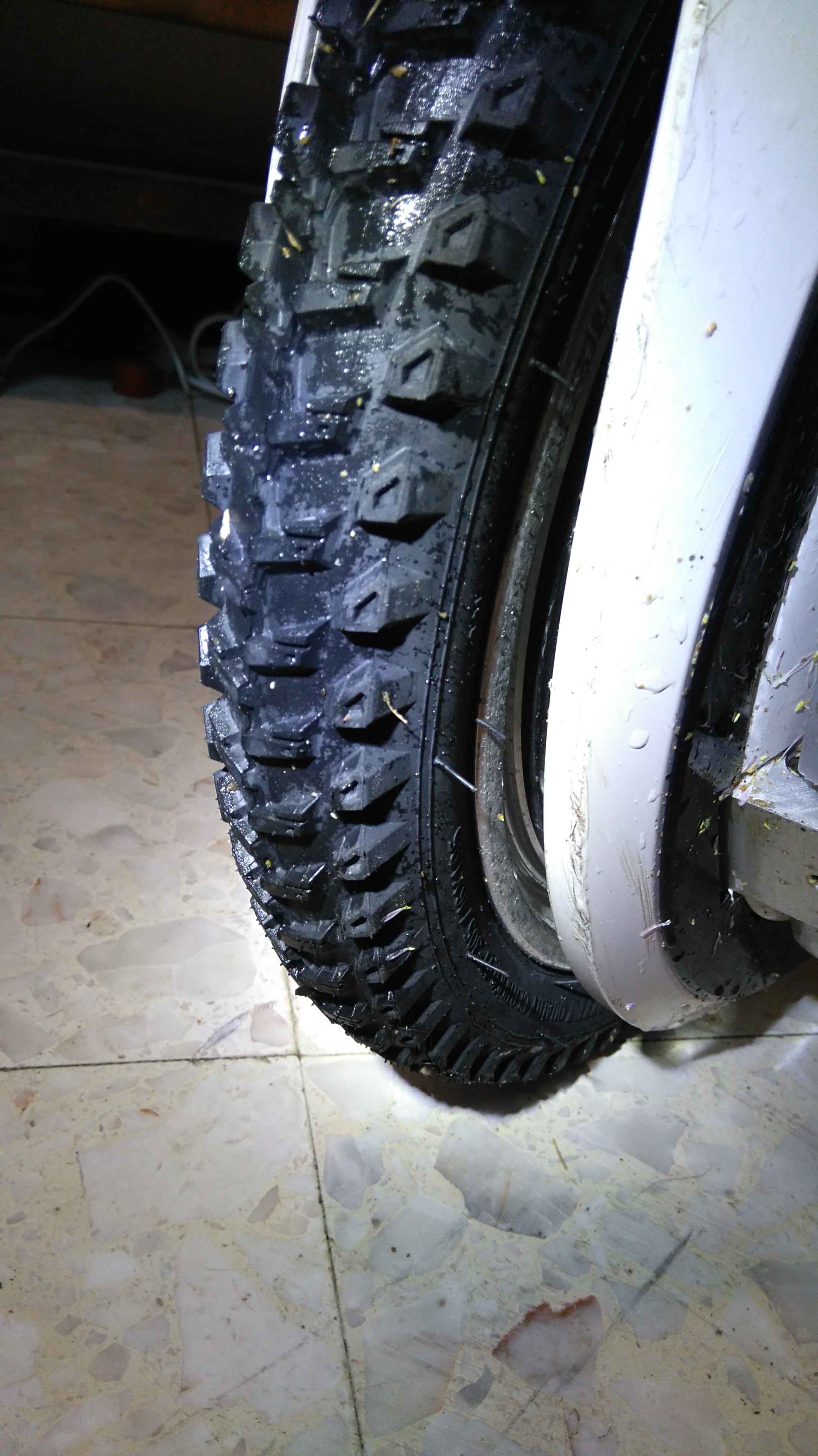

pop Posté(e) le 14 mai 2016 Auteur Partager Posté(e) le 14 mai 2016 (modifié) il y a une heure, Techos78 a dit : @sboujuIl faut un pneu qui tienne au moins 4 bars , 58 psi ça commence mal alors au max théorique 3.5... je le trouve déjà trop dur Et j'annonce que la manipulation fait sans doute sauter la garantie de la roue, j'ai du décacheter une vis du coffrage principal :[ Modifié le 14 mai 2016 par pop Citer Lien vers le commentaire https://www.espritroue.fr/topic/588-pneu-cross/#findComment-8242 Partager sur d’autres sites More sharing options...
pop Posté(e) le 14 mai 2016 Auteur Partager Posté(e) le 14 mai 2016 (modifié) très confortable sur gravier et terre dans mes premiers tests, je suis à 3 bar actuellement, plus confortable que 3.5 Pas de frottement intempestif, mais plus bruyant de base du fait des crampons. je vais essayer de trouver un pneu en 54-305 ... sans doute plus adapté. Modifié le 14 mai 2016 par pop Citer Lien vers le commentaire https://www.espritroue.fr/topic/588-pneu-cross/#findComment-8246 Partager sur d’autres sites More sharing options...

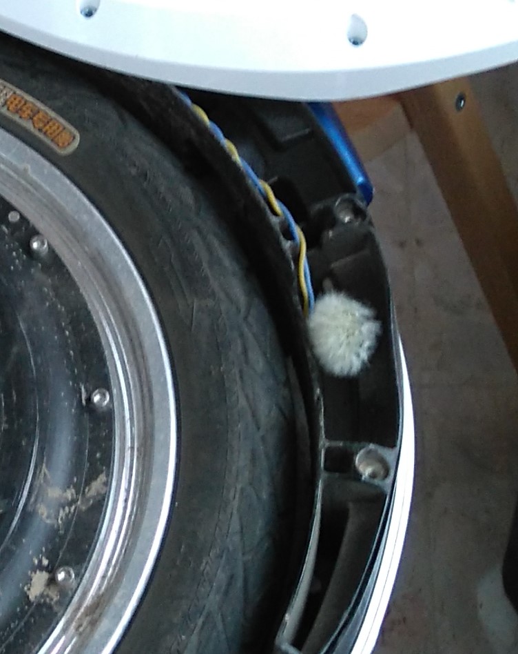

pop Posté(e) le 14 mai 2016 Auteur Partager Posté(e) le 14 mai 2016 (modifié) il y a 26 minutes, sbouju a dit : Bon, faut pas rêver non plus, on ne transformera jamais un monocycle en moto de trial qui grimpe aux arbres, ou même en VTT très basique... Faut juste voir cette approche comme une tentative de tenir un peu mieux dessus en sous-bois quand ça glisse un peu, notamment en devers, pour ceux qui connaissent... j'aurai du écrire en sous-bois ou jardin ... c'est le plaisir de ne pas partir en glissade/wzzz dès qu'on traverse une petite plaque de boue. Les point positifs du pneu plus fin à mes yeux restent une vivacité supérieure et une meilleure évacuation de la boue autour de la roue (à l'intérieur du capot) il pleut aujourd'hui. Lors du démontage j'ai délogé un passager clandestin : drôle de piège à m... d'ailleurs... que je boucherai la prochaine fois. Modifié le 14 mai 2016 par pop Citer Lien vers le commentaire https://www.espritroue.fr/topic/588-pneu-cross/#findComment-8264 Partager sur d’autres sites More sharing options...
