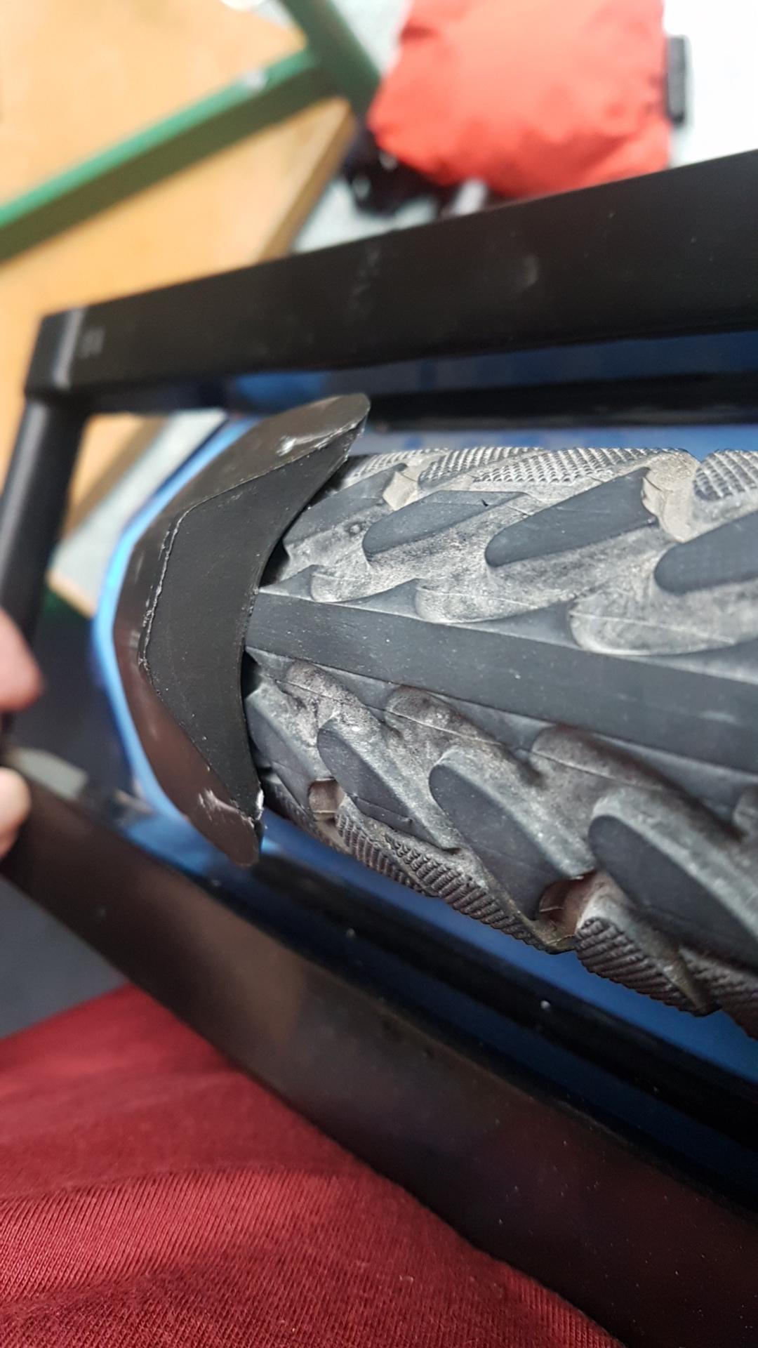

Il y a 4 heures, Iero83 a dit :
Ce n’est pas le pneu qui frotte, mais le capot moteur côté droit. On. Peut voir la trace d’usure sur cette photo:
Effectivement, ça rejoint mon hypothèse. Saurais-tu me dire quel est le diamètre de l'axe? Aussi, j'ai vu que tu avais démonté plusieurs fois ta roue avec de supers tutos (merci!), Tu confirmes l'absence de rondelles?

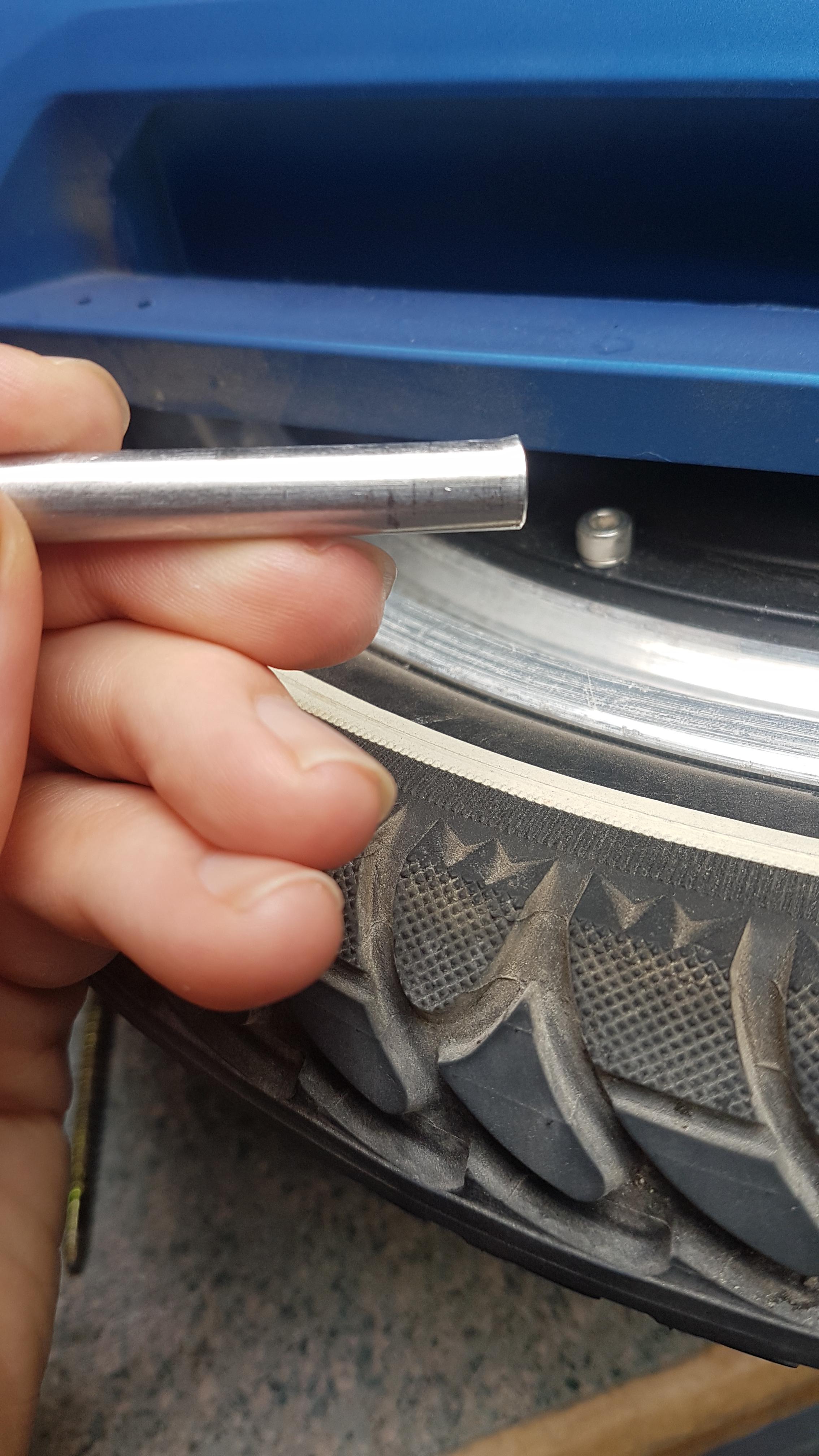

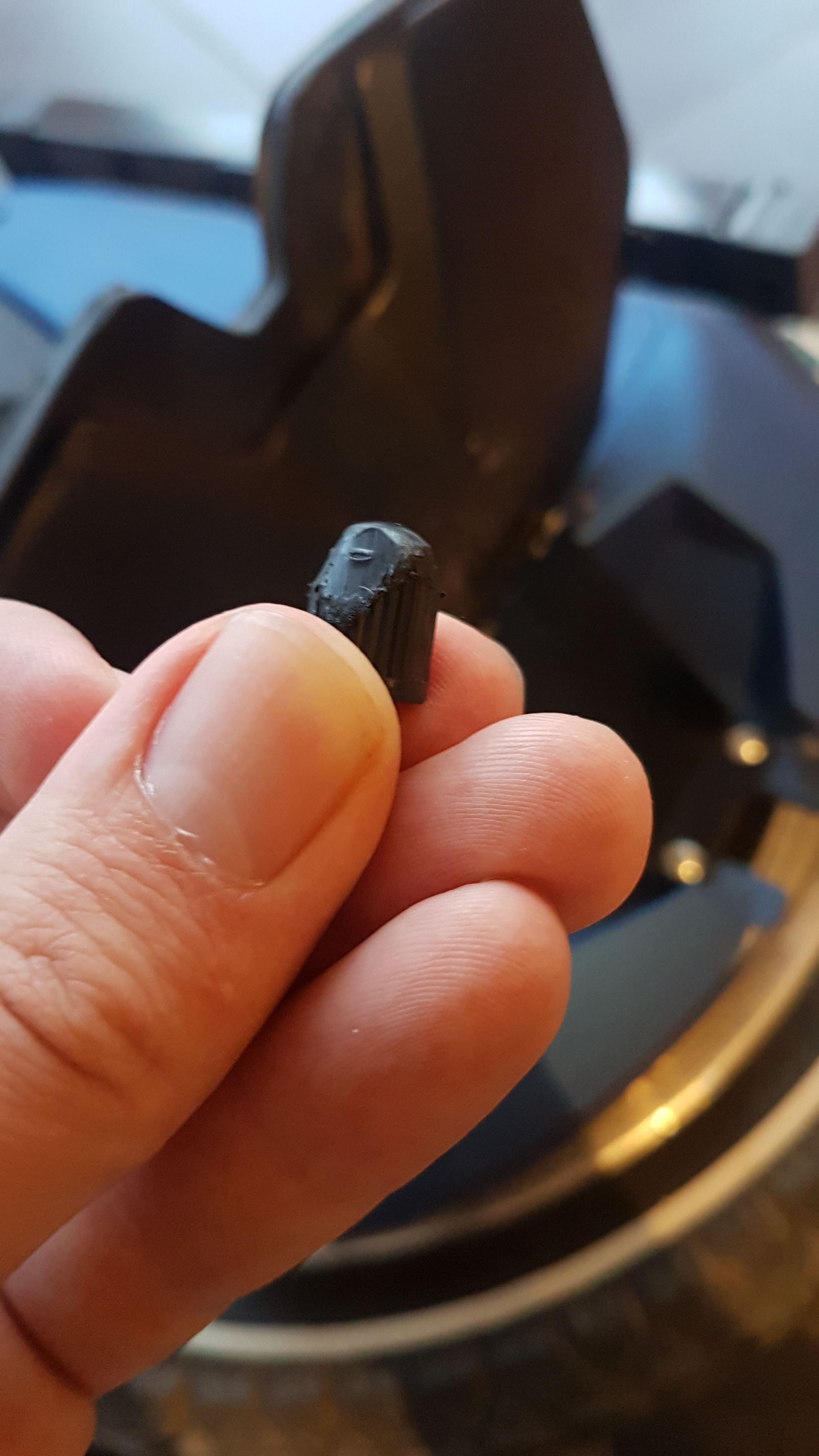

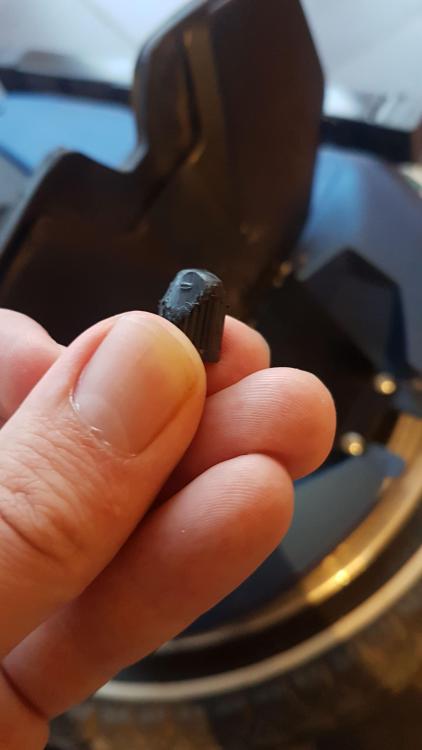

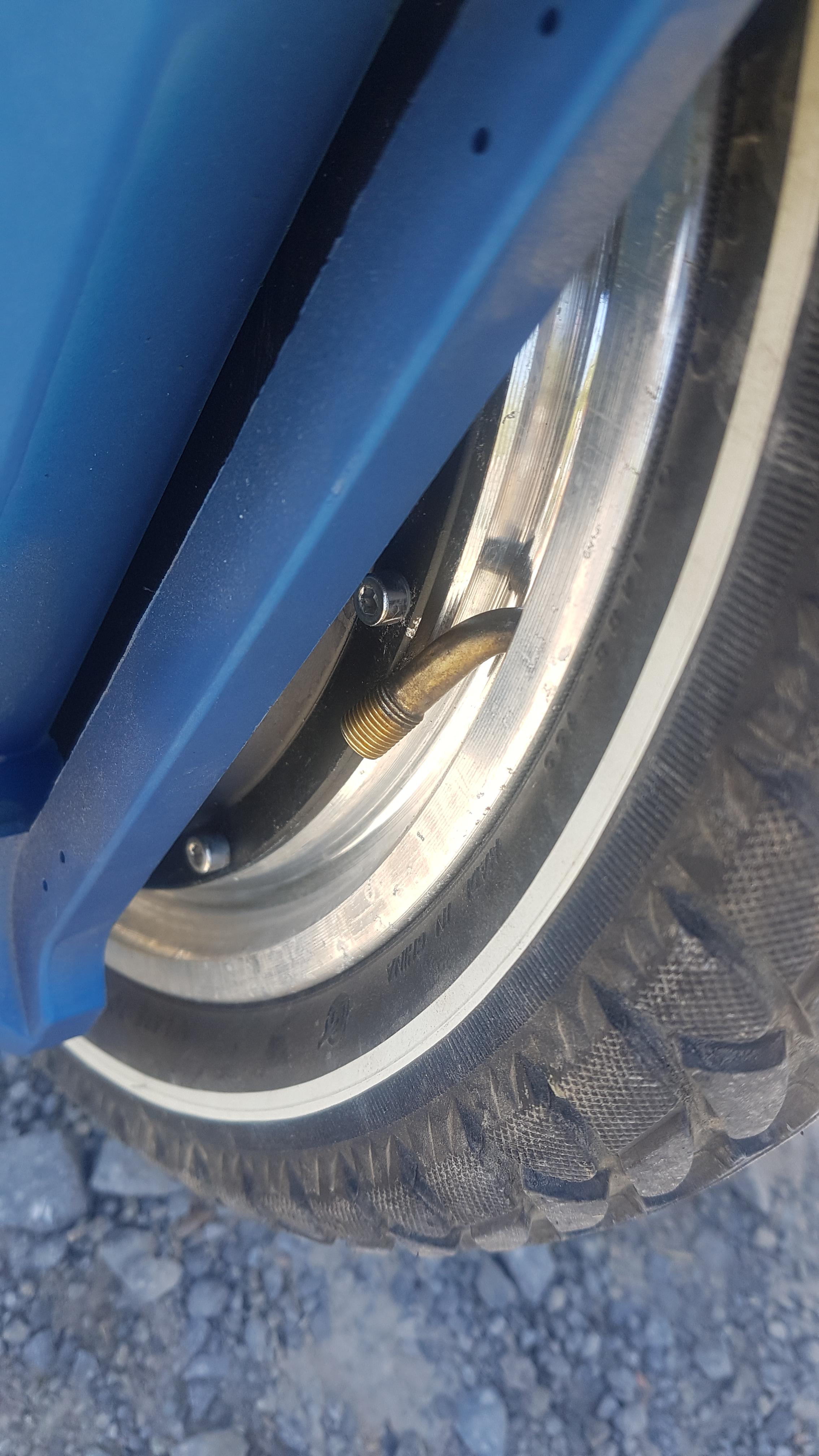

Hello
En lisant ton post @wheeler dealer, c'est comme si tu parlais à ma place !
J'ai reçu ma roue vendredi, fait 2 belles balades samedi et dimanche et problème de frottement assez marqué. Ca a commencé au milieu de la balade de dimanche et c'était pas juste un frottement qu'on entendait mais carrément clac clac clac clac.... Pour ma part, c'était la valve qui s'était éloignée de la roue.
20180729_152907.thumb.jpg.b01f4b55c1ea4725e72887a2f25582c8.jpgIMG-20180729-WA0049.thumb.jpeg.68eb9be7c1c6f73b234c1012a4de25d2.jpeg
J'ai dégonflé le pneu, repoussé la valve à fond et regonflé à 2.8 bars (merci les amis de BE Wheelcome pour votre aide ?), plus de clac mais quand même un frottement assez marqué quand je roule sur 1 pied. Je suppose à ce niveau que c'est effectivement le capot qui frotte comme nous le montre @Iero83
On m'a donné les coordonnées d'un autre rockwheeler qui m'a confirmé que sa roue fait pareil (à part ce petit désagrément, il roule en rockwheel depuis quasi 2000km et en est très satisfait)
Moralité: c'est dommage mais cette roue n'est pas faite pour le freestyle en 1 pied. J'imagine que si on se contente de départs trottinette classiques, ça ne posera pas trop de problème.

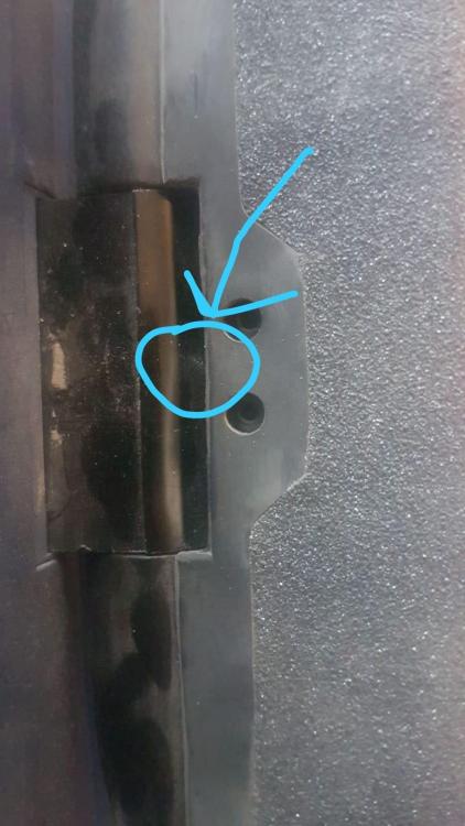

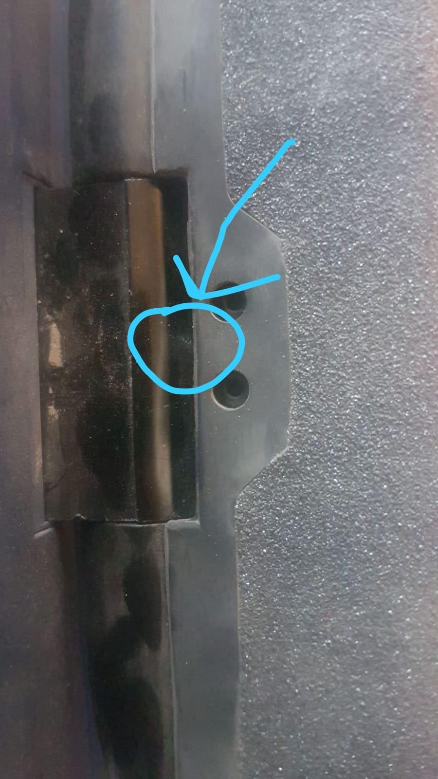

Sinon comme autres petits soucis, j'ai eu :
- la petite vis de serrage de pédale qui se dévisse et se coince entre la pédale ouverte et la roue. Impossible de refermer la pédale et impossible de faire sortir la vis. J'ai donc dû démonter l'axe pour l'en extraire. L'axe de pédale s'étant légèrement "tassé" du fait de mes coups de marteau, j'ai du le tailler légèrement en pointe avec une meuleuse d'angle pour réussir à le réinsérer dans la roue ! Donc évitez autant que possible de démonter votre pédale ?
Share_data.thumb.jpg.0940758a8cfa92d56d2def1e656116c4.jpg20180730_130100.thumb.jpg.b6d14fbb9fd77522d2fbf759f357e9b0.jpg
- le garde-boue qui se coince...impossible de le faire sortir à fond. Yi Chen m'a dit de tirer dessus, quitte à le bousiller....ce que j'ai fait avec une pince pour finalement réussir à le faire sortir. Si je le replie, même topo, j'ai besoin d'une pince pour le faire sortir à nouveau. Qui plus est, il frotte complètement contre le pneu....on me dit que c'est normal et qu'en s'usant ça va disparaître...mouais ?
