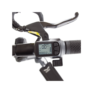

- C'est lors du premier trajet en situation réelle que j'ai été confronté à un problème majeur. En descendant un trottoir au niveau du bateau, soit une marche de max 2cm, le moteur s'est coupé. code d'erreur sur l'afficheur. J'éteint puis rallume. Rien n'y fait. Je suis donc obligé de pousser jusqu'au taff.

- La gâchette d'accélérateur et maintenue en position neutre par un ressort et appuie sur une butée minuscule qui ne peut pas faire autrement que casser vu son épaisseur. Ça m'est arrivé alors qu'une voiture m'a coupé devant le nez. Sauf que la gâchette remonte plus loin que la normale, s'appuie sur le boitier vers le bouton - et ça relance l'accélération. Particulièrement casse-gueule vous en conviendrez!!
- De plus cette gâchette est dans un plastique de piètre qualité et a cassé à la faveur d'un petit nid de poule sur la route.
