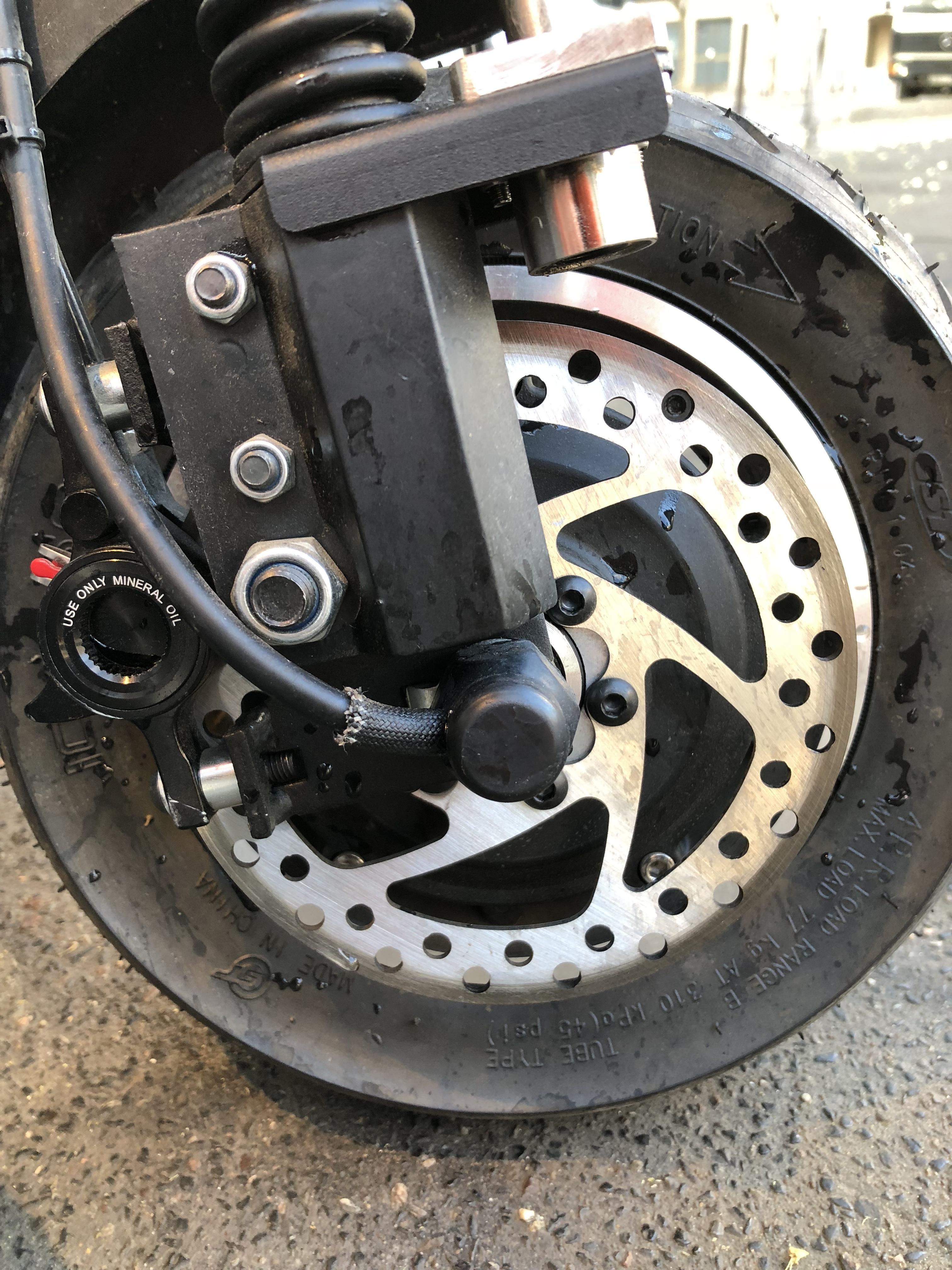

Erwanrcx Posté(e) le 3 août 2018 Partager Posté(e) le 3 août 2018 Bonjour @Electrott75, vérifie aussi le positionnement de ton étrier de frein avant. D’après ce que j’ai vu dernièrement sur le même modèle que le tiens, la surface de contact des plaquettes de frein n’est pas bonne. Il va falloir modifier les supports pour rapprocher l’étrier du centre de rotation de la roue. Voilà ce que ça va vite donner : 1 Citer Lien vers le commentaire https://www.espritroue.fr/topic/5922-trottinette-ubgo-double-drive-2x1000w-52v-26ah/#findComment-128253 Partager sur d’autres sites More sharing options...
