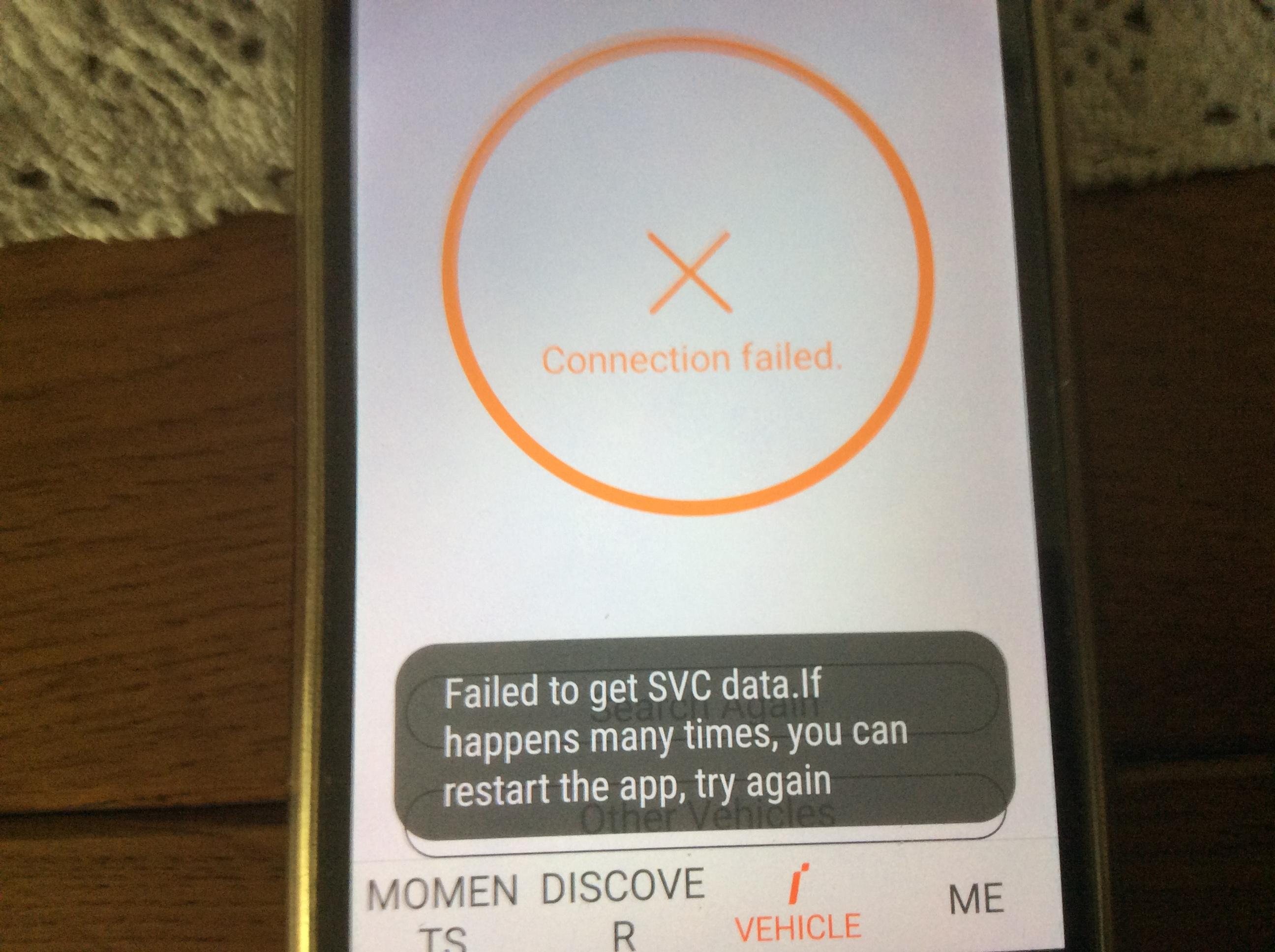

Nicostat14 Posté(e) le 2 août 2018 Partager Posté(e) le 2 août 2018 Impossible de connecter l’appli inmotion avec mon portable wiko sous androïde à ma V10f alors qu’avec ma tablette Apple ça fonctionne très bien je ne comprend pas.si quelqu’un à une solution Citer Lien vers le commentaire https://www.espritroue.fr/topic/5923-appli-v10f/ Partager sur d’autres sites More sharing options...

Nicostat14 Posté(e) le 3 août 2018 Auteur Partager Posté(e) le 3 août 2018 Merci c est ce que je pensais. Une photo du message que ça me met Citer Lien vers le commentaire https://www.espritroue.fr/topic/5923-appli-v10f/#findComment-128076 Partager sur d’autres sites More sharing options...

Nicostat14 Posté(e) le 3 août 2018 Auteur Partager Posté(e) le 3 août 2018 Oui déjà essayer,mon téléphone détecte bien ma V10f mais impossible de ce connecter Citer Lien vers le commentaire https://www.espritroue.fr/topic/5923-appli-v10f/#findComment-128179 Partager sur d’autres sites More sharing options...

Nicostat14 Posté(e) le 3 août 2018 Auteur Partager Posté(e) le 3 août 2018 Ça vient de marcher et après ça ne remarche plus,je ne comprend rien avec cette appli Citer Lien vers le commentaire https://www.espritroue.fr/topic/5923-appli-v10f/#findComment-128203 Partager sur d’autres sites More sharing options...
