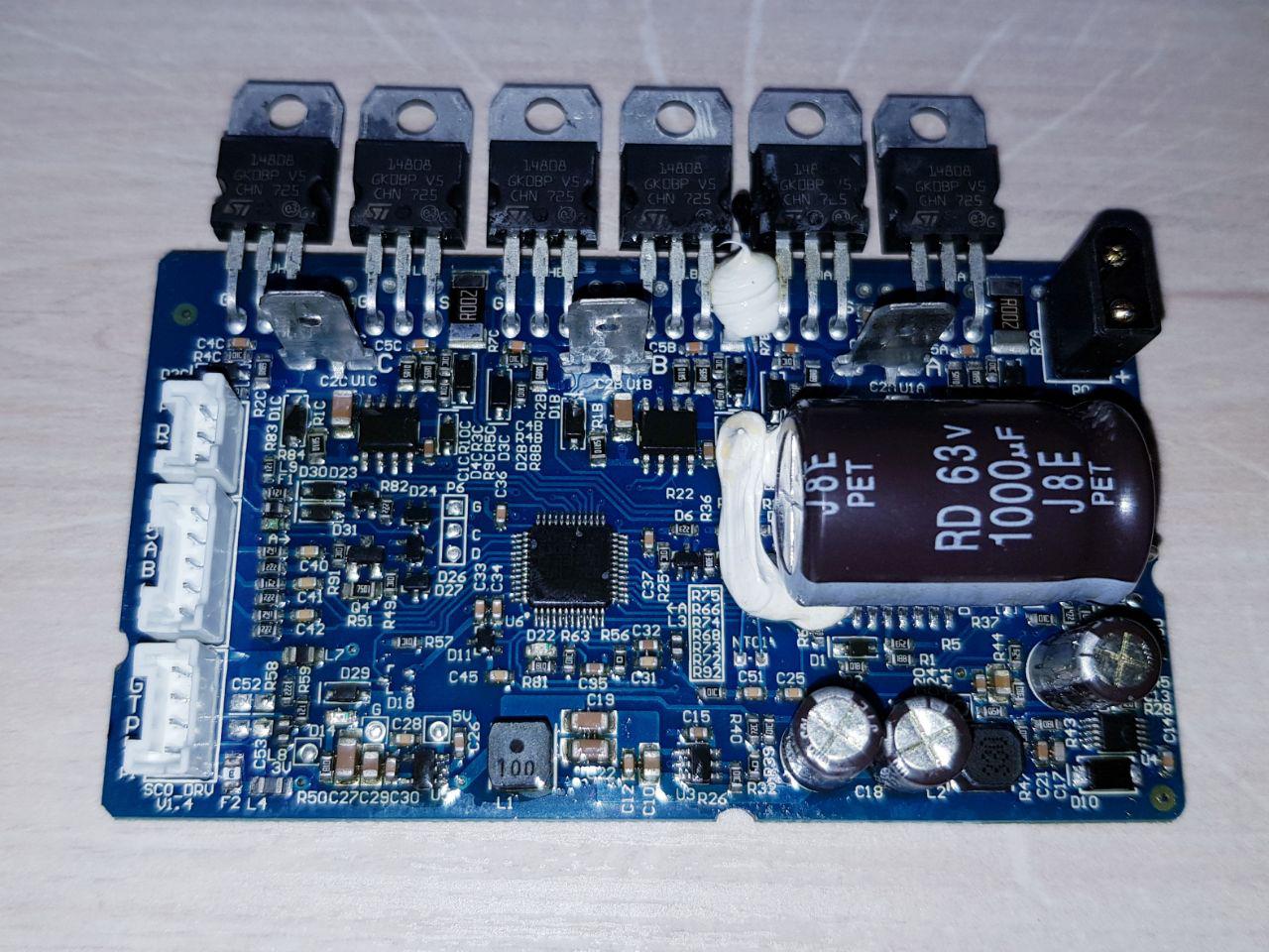

fraenzs Posté(e) le 3 août 2018 Partager Posté(e) le 3 août 2018 Bonjour, J''ai mon M365 depuis septembre dernier et j'ai roulé au total 317km avec. Depuis un moment j'ai essayé les différents firmwares disponibles (actuellement la CFW 2.0 weak & BMS 1.1.5 de https://m365.botox.bz/ (flashé avec M365_Patched) et j'en suis assez content - le seul bémol est le fait que lorsque je mets en marche la lumière, il est impossible de rouler correctement. Il y a un certain "bégaiement" lors de l'accélération. Elle roule normalement dès que la lumière est éteinte. Vous connaissez ce phénomène? C'est dû à quoi et y-a-t-il un remède? Je l'ai remarqué avec toutes les firmwares hackés (dès fois plus accentués dès fois moins, pas présent avec le fw original). Ma deuxième question porte sur la batterie (production 28/07/17, full cycles 20, charge count 60). Les cellules commencent à avoir de légères différences de voltage - est-ce que je dois craindre qqch? Voilà le détail après un chargement complet: C01: 4,111V C02: 4,125V C03: 4,119V C04: 4,123V C05: 4,111V C06: 4,133V C07: 4,132V C08: 4,136V C09: 4,137V C10: 4,134V Merci en avance pour votre aide Fraenz Citer Lien vers le commentaire https://www.espritroue.fr/topic/5929-b%C3%A9gaiement-lors-de-lacc%C3%A9l%C3%A9ration-voltage-cellules/ Partager sur d’autres sites More sharing options...
David82 Posté(e) le 23 octobre 2019 Partager Posté(e) le 23 octobre 2019 Bonjour, avez-vous trouvé une solution a votre problème de "bégaiement lors de l'allumage des feux? J'ai le mémé souci depuis plusieurs semaines... Merci à vous. Cordialement. Citer Lien vers le commentaire https://www.espritroue.fr/topic/5929-b%C3%A9gaiement-lors-de-lacc%C3%A9l%C3%A9ration-voltage-cellules/#findComment-213809 Partager sur d’autres sites More sharing options...
fraenzs1 Posté(e) le 23 octobre 2019 Partager Posté(e) le 23 octobre 2019 Bonjour, J'ai changé le fusible F2 comme décrit dans cette vidéo: https://www.youtube.com/watch?v=ZleIXDNYiq4 et celle-ci https://www.youtube.com/watch?v=OV7rV0WqtRg Voilà une photo de la platine https://www.34.lt/files/M365/m365_board.jpg (F2 à gauche en bas). Je crois que j'a payé genre 50cts pour 2 fusibles Par contre c'est assez délicat à soudre. Bonne courage Fraenz Citer Lien vers le commentaire https://www.espritroue.fr/topic/5929-b%C3%A9gaiement-lors-de-lacc%C3%A9l%C3%A9ration-voltage-cellules/#findComment-213817 Partager sur d’autres sites More sharing options...
