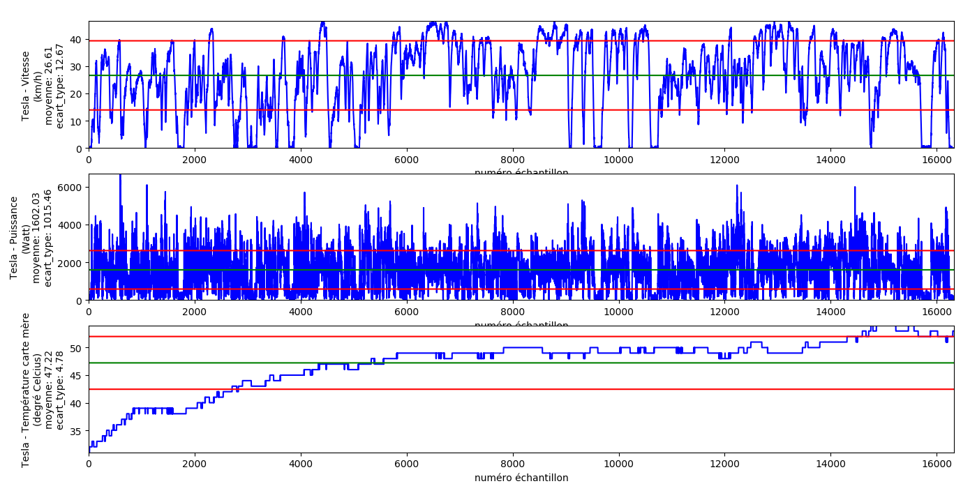

Aujourd'hui, il fait environ 35 degré dehors je suppose, j'ai fait 5 km un peu pêchu avec quelques côtes montante ou descendante. C'est la première fois que je fois la courbe de température de la carte mère presque tout le temps croissante... Il est important d'en prendre conscience. On n'y pense pas toujours. Heureusement, la roue a une alarme sur ça aussi donc on sera quand même prévenu quand on commence à atteindre les limites... (en général alerte à 80 degré il me semble sur les gotway)
Le trait vert: c'est la moyenne
Les traits rouges indiquent la moyenne +/- écart-type

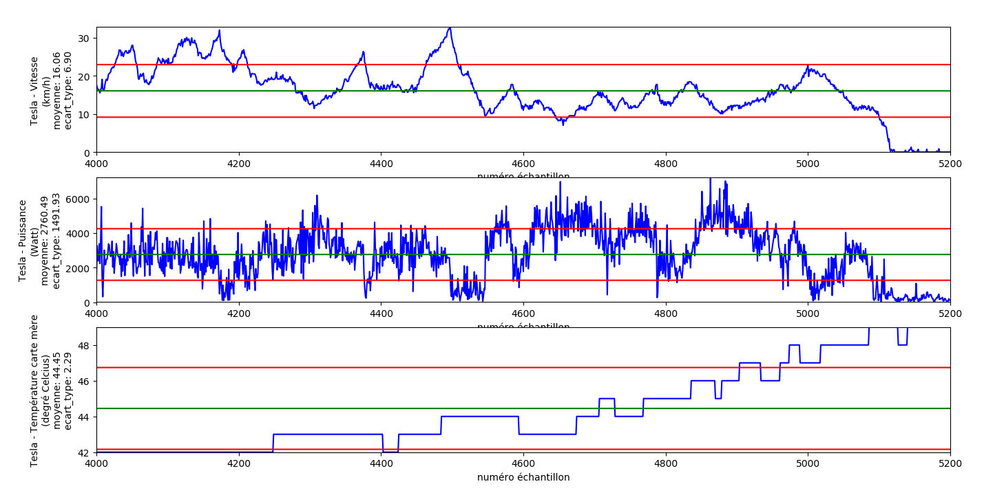

1600w de moyenne pour 26km/h de moyenne, cela me parait haut, non?

Il y a 3 heures, em1barns a dit :
Il n'y a pas un lien très simple entre la vitesse moyenne et la puissance je pense; Ne pas oubliez que c'est de la puissance électrique dont il s'agit. De plus, cela dépend du profil de la route aussi. On peut fare 15 km/h de moyenne sur une pente très raide et déployer une puissance énorme.
Pour illustrer, sur la courbe ci-dessous, entre grosso modo x=4550 et un peu avant x=5000 j'ai monté une pente très très raide (la montée n'a duré que 1m30s. distance parcourue: 360m ). On peut voir que la température de la carte mère monte à toute vitesse. On voit que globalement la puissance est au-dessus de 4000W alors que la vitesse est plutôt à 15 km/h. La roue a bien bossé sur une toute petite distance.
