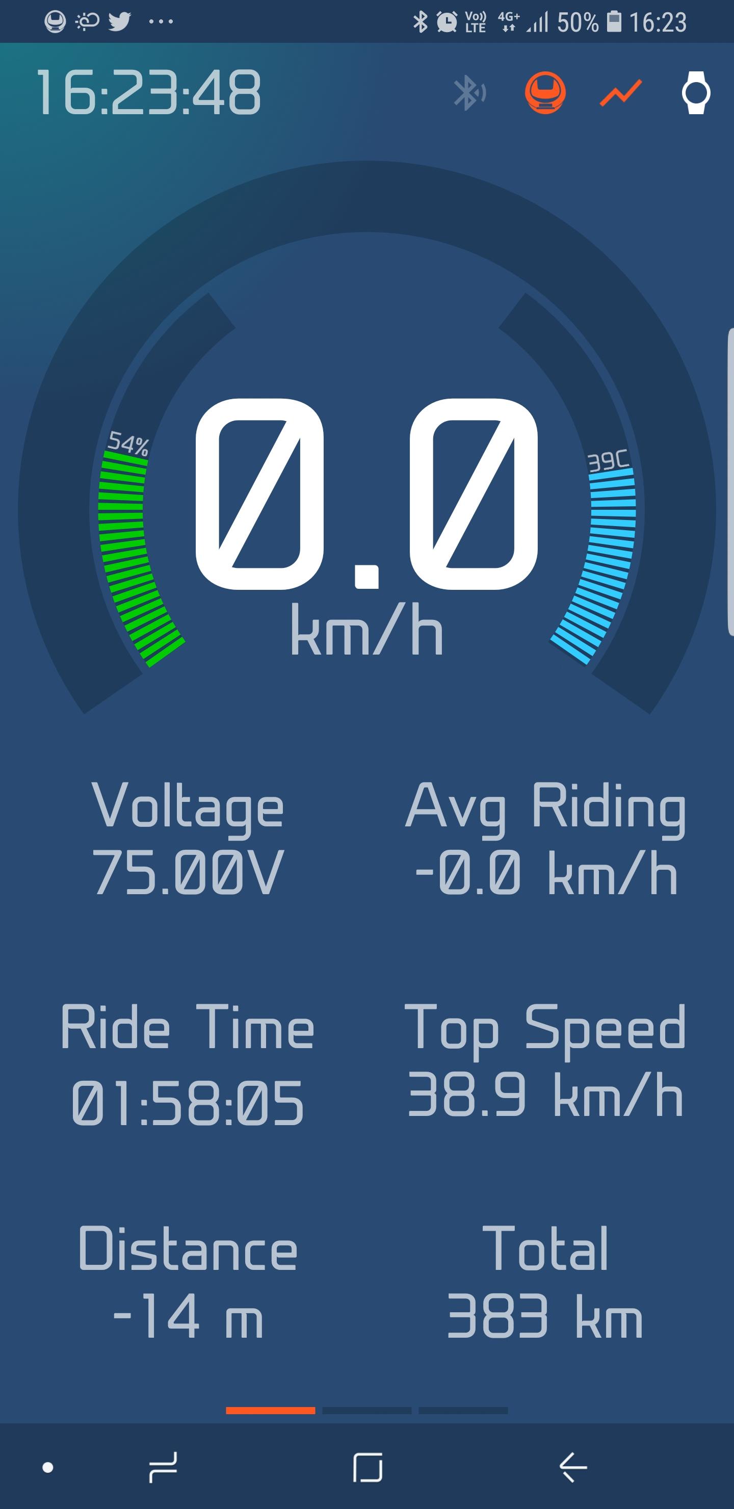

psychoplack Posté(e) le 9 septembre 2018 Partager Posté(e) le 9 septembre 2018 Petit up, j'ai du nouveaux concernant le bug kilométrique. Maintenant j'arrive a reproduire indéfiniment le problème. il suffit que je fasse biper la roue en la couchant pour que je perde tout le kilométrage effectuer sans que ça soit rajouter au kilométrage totale de la roue. D'après ce que j'ai pu constater, le problème arrive a partir de 300 km. Ensuite des que l'ont couche la roue, on perd le kilométrage total sans que ça ceux rajoute au kilométrage moteur. On peut même avoir un kilométrage négatif. Le point positif c'est que ça ne modifie pas les réglage de la roue en utilisation. Par contre on aura jamais le kilométrage exacte de la machine. J'arrive même a avoir une vitesse négative ?. Est ce que cela arrive au autre ? Citer Lien vers le commentaire https://www.espritroue.fr/topic/5964-msx-bug-du-kilom%C3%A9trage-total/#findComment-137547 Partager sur d’autres sites More sharing options...
