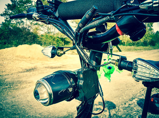

- Nombreux accessoires & pièces de rechange (j'ai déjà investi dans un coffre arrière, des clignotants et un support pour plaque)

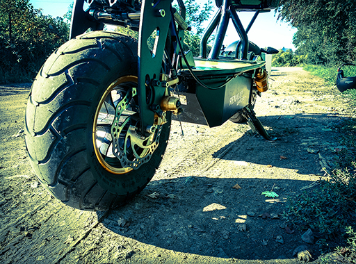

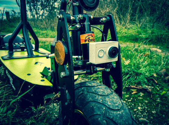

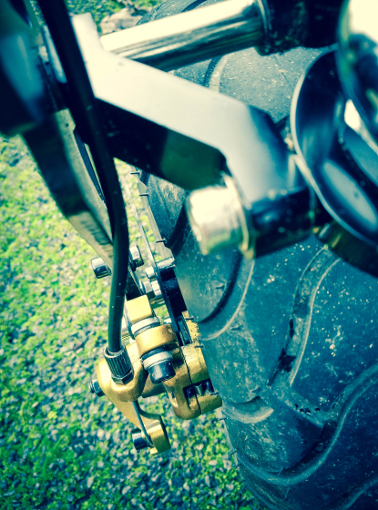

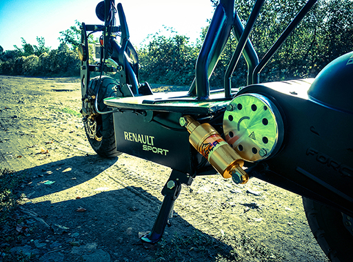

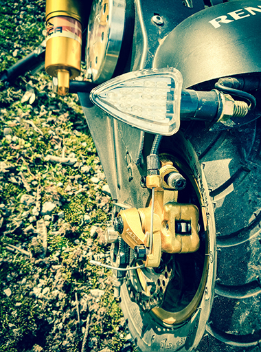

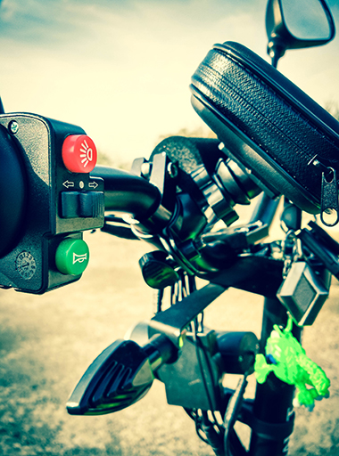

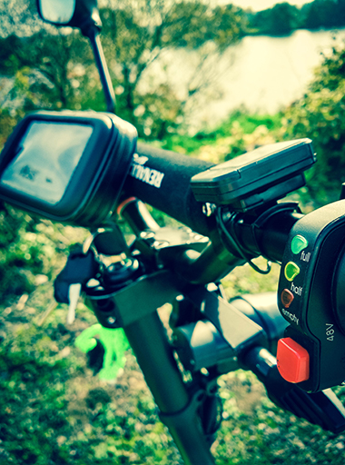

Pour finir ce retour d'expérience, je vous laisse une petite série de photos prises ce week-end lors d'une sorte loisirs.
N'hésitez pas si vous souhaitez des informations sur un point précis, j'y répondrai avec grand plaisir.
