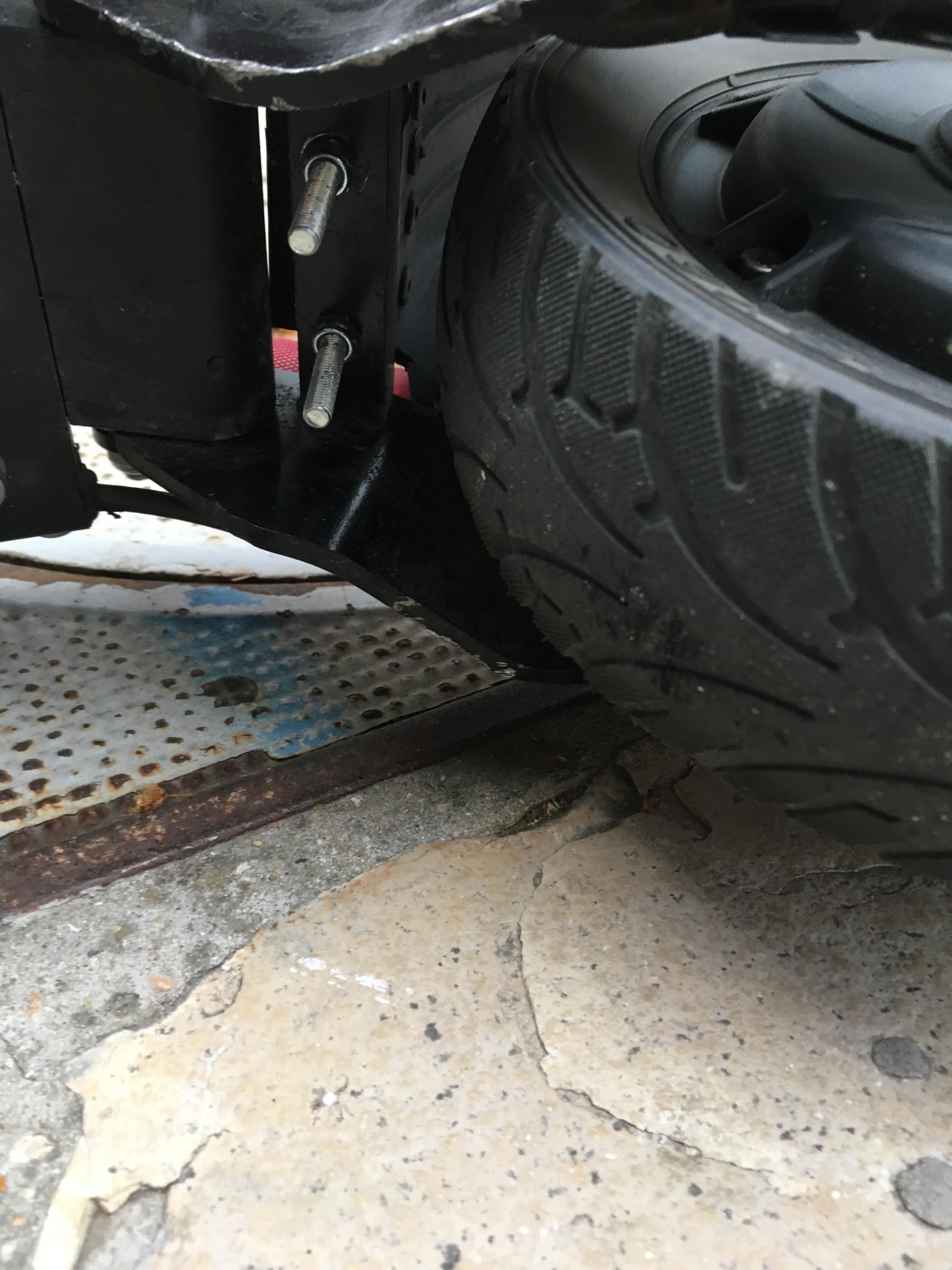

Wegro Posté(e) le 13 avril 2019 Partager Posté(e) le 13 avril 2019 Garde boue flingué à la deuxième sortie, va falloir trouvé un autre système.... Citer Lien vers le commentaire Partager sur d’autres sites More sharing options...
Christian Posté(e) le 16 avril 2019 Partager Posté(e) le 16 avril 2019 Apres casse du garde-boue arriere au niveau de l'angle de fixation , j'ai fixe avec 4 rivets une corniere en acier de 30x30 mm sur le garde boue, percé le second cote, perce complètement le support de fixation et mis des ecrous et boulons . Un petit coup de bombe noir dessus .c'est nickel ca ne bouge plus et c'est propre... Citer Lien vers le commentaire Partager sur d’autres sites More sharing options...
Wegro Posté(e) le 16 avril 2019 Partager Posté(e) le 16 avril 2019 Intéressant tu pourrais mettre une ou deux photo pour m'inspirer ça serait sympa. ✌? Citer Lien vers le commentaire Partager sur d’autres sites More sharing options...
Christian Posté(e) le 16 avril 2019 Partager Posté(e) le 16 avril 2019 Voici les photos . J'ai mis de la pâte mastic sur les rivets pour renforcer le tout et caché le cote cassé du garde bout . Citer Lien vers le commentaire Partager sur d’autres sites More sharing options...
Wegro Posté(e) le 16 avril 2019 Partager Posté(e) le 16 avril 2019 Très bien, merci pour les photos. Je vais essayer de m'en occuper ce week-end en espérant pouvoir trouver une cornière du genre à bricorama. Demain je vais prendre la trott pour aller au boulot pour la première fois. J'espère que je vais pas avoir de galère. Citer Lien vers le commentaire Partager sur d’autres sites More sharing options...

TexMurphy Posté(e) le 20 avril 2019 Partager Posté(e) le 20 avril 2019 (modifié) Whoa, là, y a du renfort ! Bon, niveau esthétique, il y aurait matière à discuter... Mais ça semble efficace, n'est pas l'essentiel ? Modifié le 20 avril 2019 par TexMurphy Citer Lien vers le commentaire Partager sur d’autres sites More sharing options...
