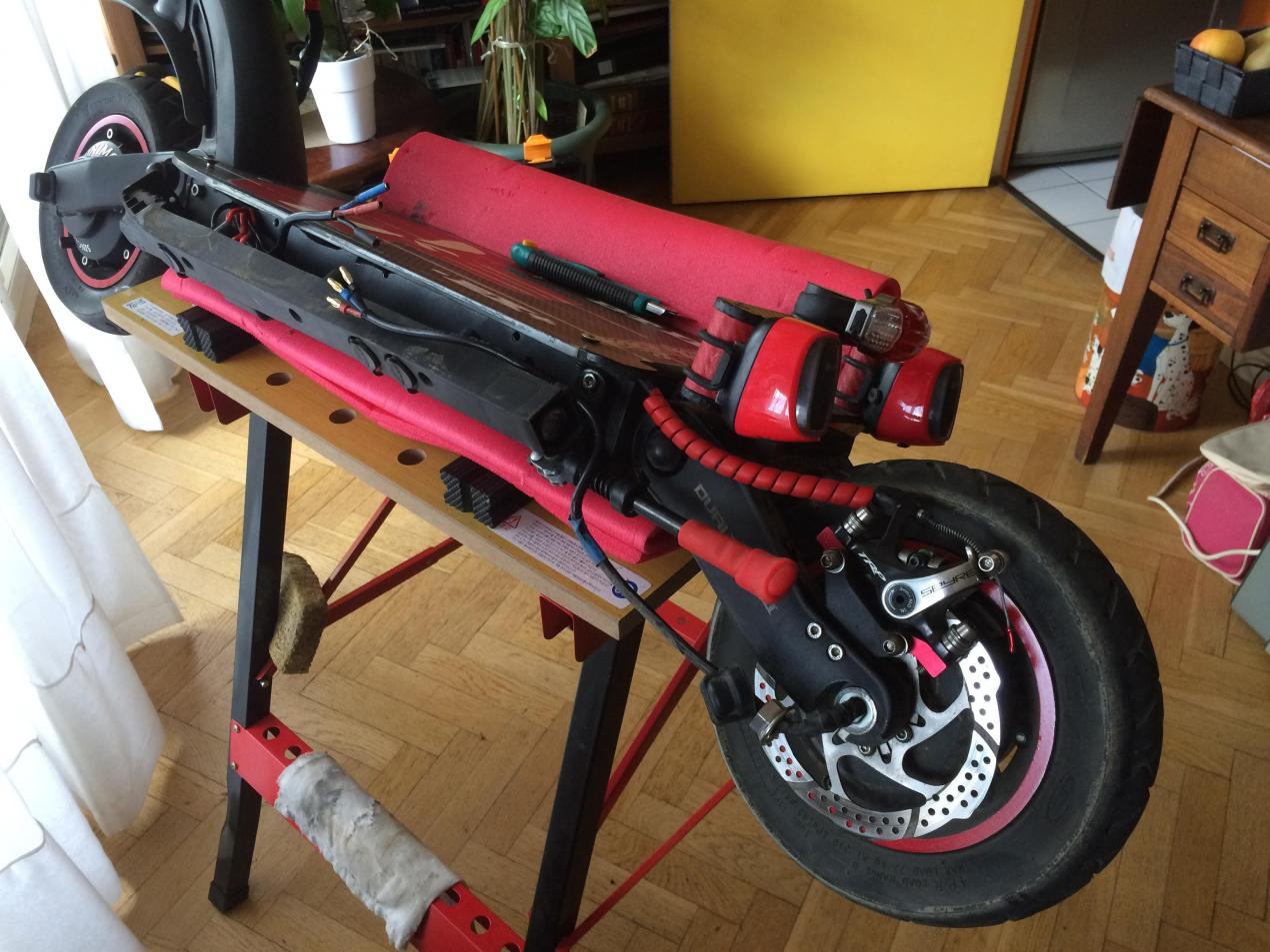

Jbees Posté(e) le 17 novembre 2018 Partager Posté(e) le 17 novembre 2018 Il y a 20 heures, sonkenn a dit : Je crois pas, je ne sais plus... Ca dépend du modèle, et si tu veux pouvoir l'ouvrir facilement. Silicone sur les entrées de câbles du deck, silicone autour des carters latéraux avant de poser la plaque de deck, silicone sur le joint du deck. ou changement par une plaque EVA (tiens si tu tapes EVA dans recherche ça devrait te sortir des résultats). Attention les globes de feux sont juste collés, pas toujours étanches. J’ai fait tout ça sauf sur les carters latéraux (c quoi?). Merci @sonkenn Citer Lien vers le commentaire https://www.espritroue.fr/topic/6054-dualtron-spider/page/49/#findComment-152912 Partager sur d’autres sites More sharing options...
Jbees Posté(e) le 17 novembre 2018 Partager Posté(e) le 17 novembre 2018 Il ne faut pas oublier le tableau de bord. ? Citer Lien vers le commentaire https://www.espritroue.fr/topic/6054-dualtron-spider/page/49/#findComment-152915 Partager sur d’autres sites More sharing options...
Didier.94600 Posté(e) le 17 novembre 2018 Partager Posté(e) le 17 novembre 2018 il y a 12 minutes, Jbees a dit : J’ai fait tout ça sauf sur les carters latéraux (c quoi?). Merci @sonkenn C'est ça les carters latéraux @Jbees faut étanchéifier car y'a de la connectique dedans aussi !!! ???? Citer Lien vers le commentaire https://www.espritroue.fr/topic/6054-dualtron-spider/page/49/#findComment-152916 Partager sur d’autres sites More sharing options...
Jbees Posté(e) le 17 novembre 2018 Partager Posté(e) le 17 novembre 2018 à l’instant, Didier.94600 a dit : C'est ça les carters latéraux @Jbees faut étanchéifier car y'a de la connectique dedans aussi !!! ???? Salut @Didier.94600 , j’appelle ça les jupes. Mais c’est difficile à bien etancheifié vu la forme. Je ne suis pas encore satisfait de ce que j’ai fait. Si tu as des idées... je suis preneur. 1 Citer Lien vers le commentaire https://www.espritroue.fr/topic/6054-dualtron-spider/page/49/#findComment-152918 Partager sur d’autres sites More sharing options...
Didier.94600 Posté(e) le 17 novembre 2018 Partager Posté(e) le 17 novembre 2018 il y a 2 minutes, Jbees a dit : Salut @Didier.94600 , j’appelle ça les jupes. Mais c’est difficile à bien etancheifié vu la forme. Je ne suis pas encore satisfait de ce que j’ai fait. Si tu as des idées... je suis preneur. Jupes ou carters c'est la même chose @Jbees !!! Moi ce que je fait, en dessous a la jonction de la jupe et du deck je met 1 ou 2 longueurs de gaffer de 50mm de large !!! Citer Lien vers le commentaire https://www.espritroue.fr/topic/6054-dualtron-spider/page/49/#findComment-152919 Partager sur d’autres sites More sharing options...
Jbees Posté(e) le 17 novembre 2018 Partager Posté(e) le 17 novembre 2018 il y a 1 minute, Didier.94600 a dit : Jupes ou carters c'est la même chose @Jbees !!! Moi ce que je fait, en dessous a la jonction de la jupe et du deck je met 1 ou 2 longueurs de gaffer de 50mm de large !!! C’est la même chose… faut il le savoir sur les autres sujets on parle de jupe. ?. Le gaffer tu le mets à l’intérieur? Citer Lien vers le commentaire https://www.espritroue.fr/topic/6054-dualtron-spider/page/49/#findComment-152922 Partager sur d’autres sites More sharing options...
Jbees Posté(e) le 17 novembre 2018 Partager Posté(e) le 17 novembre 2018 Et sur les verticales tu fais comment? Citer Lien vers le commentaire https://www.espritroue.fr/topic/6054-dualtron-spider/page/49/#findComment-152923 Partager sur d’autres sites More sharing options...
Didier.94600 Posté(e) le 17 novembre 2018 Partager Posté(e) le 17 novembre 2018 à l’instant, Jbees a dit : C’est la même chose… faut il le savoir sur les autres sujets on parle de jupe. ?. Le gaffer tu le mets à l’intérieur? A l'extérieur @Jbees Citer Lien vers le commentaire https://www.espritroue.fr/topic/6054-dualtron-spider/page/49/#findComment-152924 Partager sur d’autres sites More sharing options...
Didier.94600 Posté(e) le 17 novembre 2018 Partager Posté(e) le 17 novembre 2018 (modifié) il y a 2 minutes, Jbees a dit : Et sur les verticales tu fais comment ? Je met rien @Jbees !!! Modifié le 17 novembre 2018 par Didier.94600 Citer Lien vers le commentaire https://www.espritroue.fr/topic/6054-dualtron-spider/page/49/#findComment-152926 Partager sur d’autres sites More sharing options...
Jbees Posté(e) le 17 novembre 2018 Partager Posté(e) le 17 novembre 2018 à l’instant, Didier.94600 a dit : A l'extérieur @Jbees Directement sur la coque extérieure alors. Tout simple alors. 1 Citer Lien vers le commentaire https://www.espritroue.fr/topic/6054-dualtron-spider/page/49/#findComment-152927 Partager sur d’autres sites More sharing options...
Jeff08 Posté(e) le 17 novembre 2018 Partager Posté(e) le 17 novembre 2018 Dualtron Spider en Direct sur’le Groupe Facebook 2 Citer Lien vers le commentaire https://www.espritroue.fr/topic/6054-dualtron-spider/page/49/#findComment-152929 Partager sur d’autres sites More sharing options...
Didier.94600 Posté(e) le 17 novembre 2018 Partager Posté(e) le 17 novembre 2018 à l’instant, Jbees a dit : Directement sur la coque extérieure alors. Tout simple alors. Oui tout simplement sur la jonction des 2 ça suffit, même si tu roules sous la pluie, l'eau ne peut pas s'infiltrée !!! Citer Lien vers le commentaire https://www.espritroue.fr/topic/6054-dualtron-spider/page/49/#findComment-152930 Partager sur d’autres sites More sharing options...
Jbees Posté(e) le 17 novembre 2018 Partager Posté(e) le 17 novembre 2018 il y a 1 minute, Didier.94600 a dit : Oui tout simplement sur la jonction des 2 ça suffit, même si tu roules sous la pluie, l'eau ne peut pas s'infiltrée !!! Je vais le faire tout de suite même si il ne pleut pas sur Paris. Merci encore. Faudra un jour que j’arrive à te renvoyer l’ascenseur! ? Citer Lien vers le commentaire https://www.espritroue.fr/topic/6054-dualtron-spider/page/49/#findComment-152931 Partager sur d’autres sites More sharing options...
