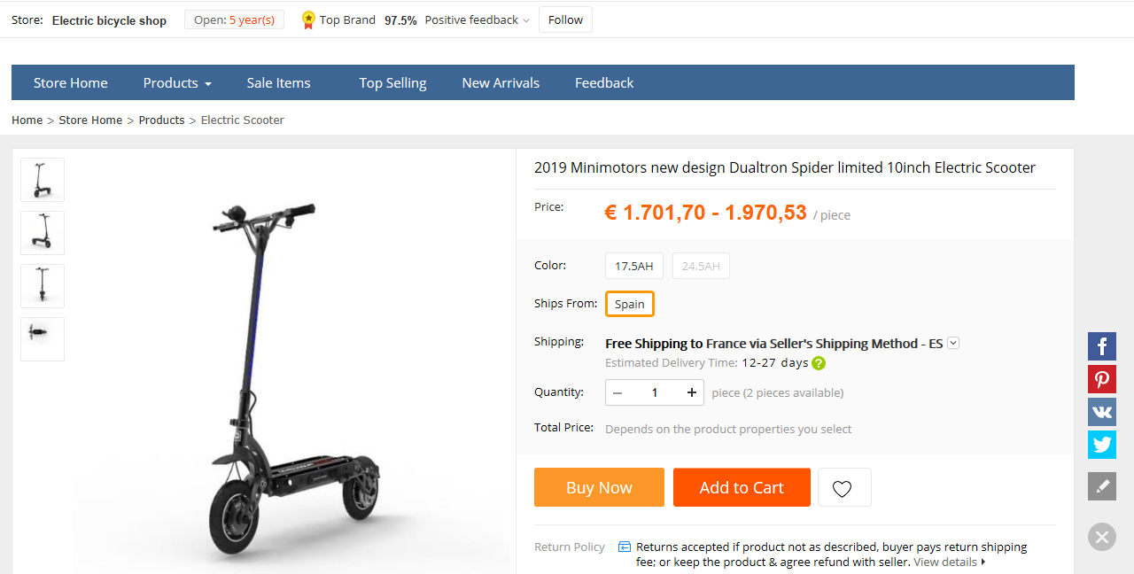

gloup38 Posté(e) le 14 mars 2019 Partager Posté(e) le 14 mars 2019 (modifié) - de 2000€ la 24,5AH départ Espagne ? Modifié le 14 mars 2019 par gloup38 Citer Lien vers le commentaire Partager sur d’autres sites More sharing options...
JJK Posté(e) le 14 mars 2019 Partager Posté(e) le 14 mars 2019 avec ou sans contrôleur qui s'autodétruit.. ? ... 2 2 Citer Lien vers le commentaire Partager sur d’autres sites More sharing options...
supertimor Posté(e) le 15 mars 2019 Partager Posté(e) le 15 mars 2019 (modifié) 1970 € avec une batterie 24,5AH ça défie toute concurence. KWK la vend 300€ de plus. Je me demande ce qui justifie cette différence. Chez fastride, ils sont encore à 2500€ pour la 17,5AH (en v2?) Perso, je vais attendre encore un petit peu de voir ce qu'ils vont nous pondre comme loi mais je sens que la spider et ses 20 ptis kilos prend une bonne voie dans mon subconscient... Modifié le 15 mars 2019 par supertimor Citer Lien vers le commentaire Partager sur d’autres sites More sharing options...
FUSCA Posté(e) le 15 mars 2019 Partager Posté(e) le 15 mars 2019 Il y a 11 heures, supertimor a dit : 1970 € avec une batterie 24,5AH ça défie toute concurence. KWK la vend 300€ de plus. Je me demande ce qui justifie cette différence. Chez fastride, ils sont encore à 2500€ pour la 17,5AH (en v2?) Perso, je vais attendre encore un petit peu de voir ce qu'ils vont nous pondre comme loi mais je sens que la spider et ses 20 ptis kilos prend une bonne voie dans mon subconscient... +1. J'attends aussi cette pu___ de loi pour franchir le pas Citer Lien vers le commentaire Partager sur d’autres sites More sharing options...
