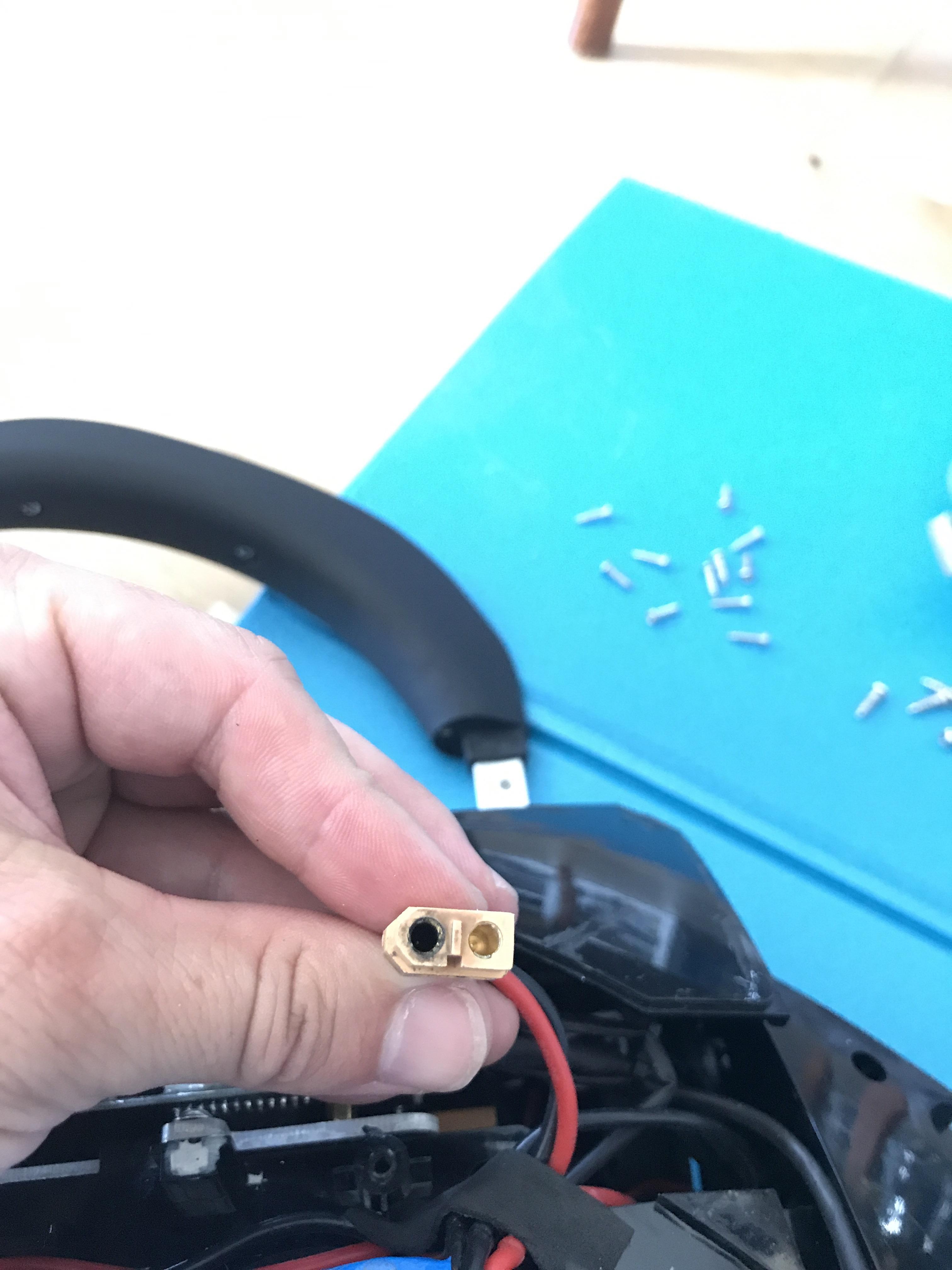

Kokorun Posté(e) le 20 août 2018 Partager Posté(e) le 20 août 2018 Comme te le dis @G.Rhum, tu devrai au mieux trouver 67,2V. Les KS 16b sont en 67.2v et non 84v comme la 18L. Tu dois metre ton multimetre sur une valeur supérieur a la mesure a effectuer. Sur le mien par exemole 200v Je te joint une photo pour que tu puisse voir comment mesurer et te brancher. (Je t ai meme mis une batterie Kingsong). Citer Lien vers le commentaire https://www.espritroue.fr/topic/6086-ks-16b-batterie-hs/#findComment-132181 Partager sur d’autres sites More sharing options...
WhiteKnight Posté(e) le 20 août 2018 Auteur Partager Posté(e) le 20 août 2018 Bon ben comme ça c’est clair. le résultat est 0,0 merci pour la photo. Ca confirme aussi mon niveau de connaissance en électricité Citer Lien vers le commentaire https://www.espritroue.fr/topic/6086-ks-16b-batterie-hs/#findComment-132184 Partager sur d’autres sites More sharing options...
Kokorun Posté(e) le 20 août 2018 Partager Posté(e) le 20 août 2018 sur les deux batteries? (une de chaque coté sous le cache noir) controle aussi que le petit fusible sur ce cable de la prise jaune soie bon. (pas sur ma photo) Citer Lien vers le commentaire https://www.espritroue.fr/topic/6086-ks-16b-batterie-hs/#findComment-132187 Partager sur d’autres sites More sharing options...
WhiteKnight Posté(e) le 20 août 2018 Auteur Partager Posté(e) le 20 août 2018 J’en ai une à 10 et l’autre a 0. Celle à 10 semble avoir prit chaud... le fusible parait propre . Il avait été changé en garantie par KS il y a moins d’un an. Citer Lien vers le commentaire https://www.espritroue.fr/topic/6086-ks-16b-batterie-hs/#findComment-132190 Partager sur d’autres sites More sharing options...
