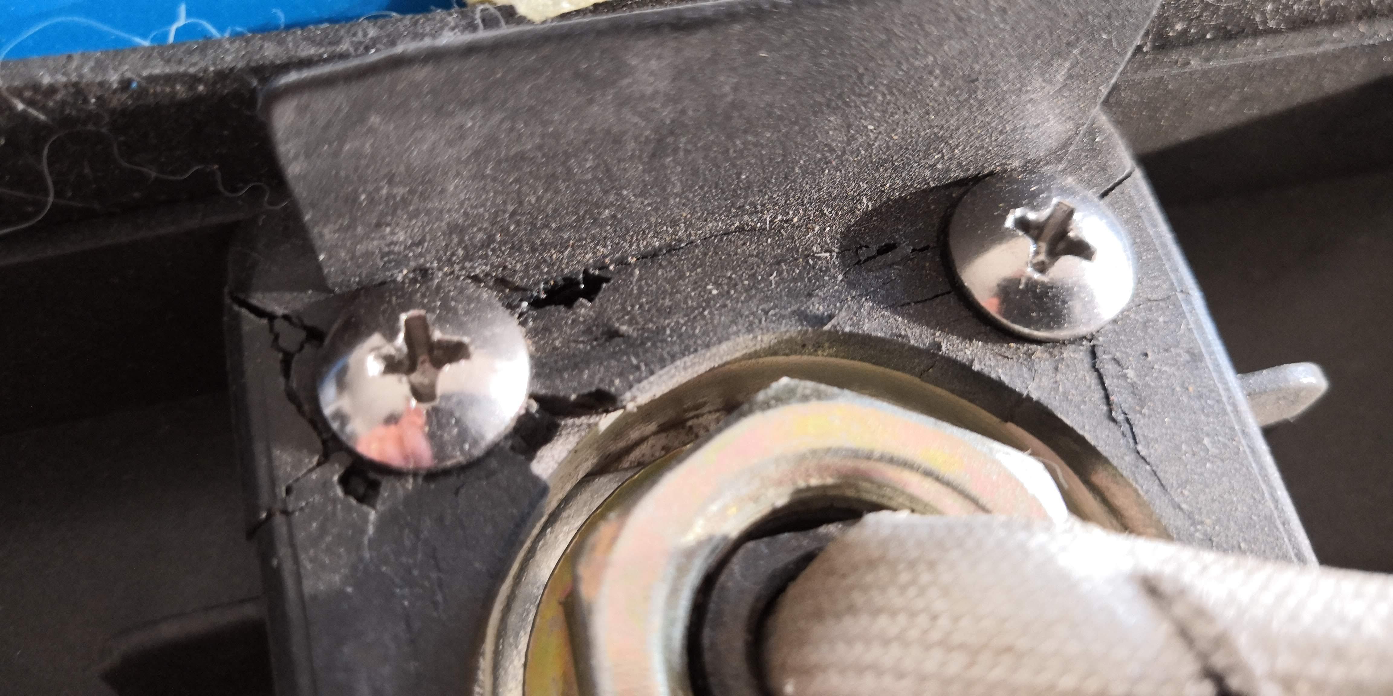

marko Posté(e) le 16 août 2018 Partager Posté(e) le 16 août 2018 Bonjour. j'ai un trou et une fissure dans la coque de ma msuper3. Je compte réparer en utilisant de la résine polyester. Quelqu'un a t il déjà réalisé ce type de réparation. Des avis ? Des conseils ? Merci d'avance. Citer Lien vers le commentaire https://www.espritroue.fr/topic/6089-r%C3%A9paration-coque-msuper3/ Partager sur d’autres sites More sharing options...

pif Posté(e) le 17 août 2018 Partager Posté(e) le 17 août 2018 Le 16/08/2018 à 16:50, marko a dit : Bonjour. j'ai un trou et une fissure dans la coque de ma msuper3. Je compte réparer en utilisant de la résine polyester. Quelqu'un a t il déjà réalisé ce type de réparation. Des avis ? Des conseils ? Merci d'avance. La résine polyester et l'ABS n'ont pas les même caractéristiques dynamique. cette réparation ne tiendra pas. Tu dois réparer avec un ABS du même type que celui de ta coque (il es en général gravé à l'intérieur, sous le logo ABS) Si tu n'en trouve pas, tu fais dissoudre des petits morceaux d'abs de ce type dans de l'acétone. une fois que tu as une pâte homogène de la consistance de la mayonnaise, c'est bon 1 1 Citer Lien vers le commentaire https://www.espritroue.fr/topic/6089-r%C3%A9paration-coque-msuper3/#findComment-131434 Partager sur d’autres sites More sharing options...

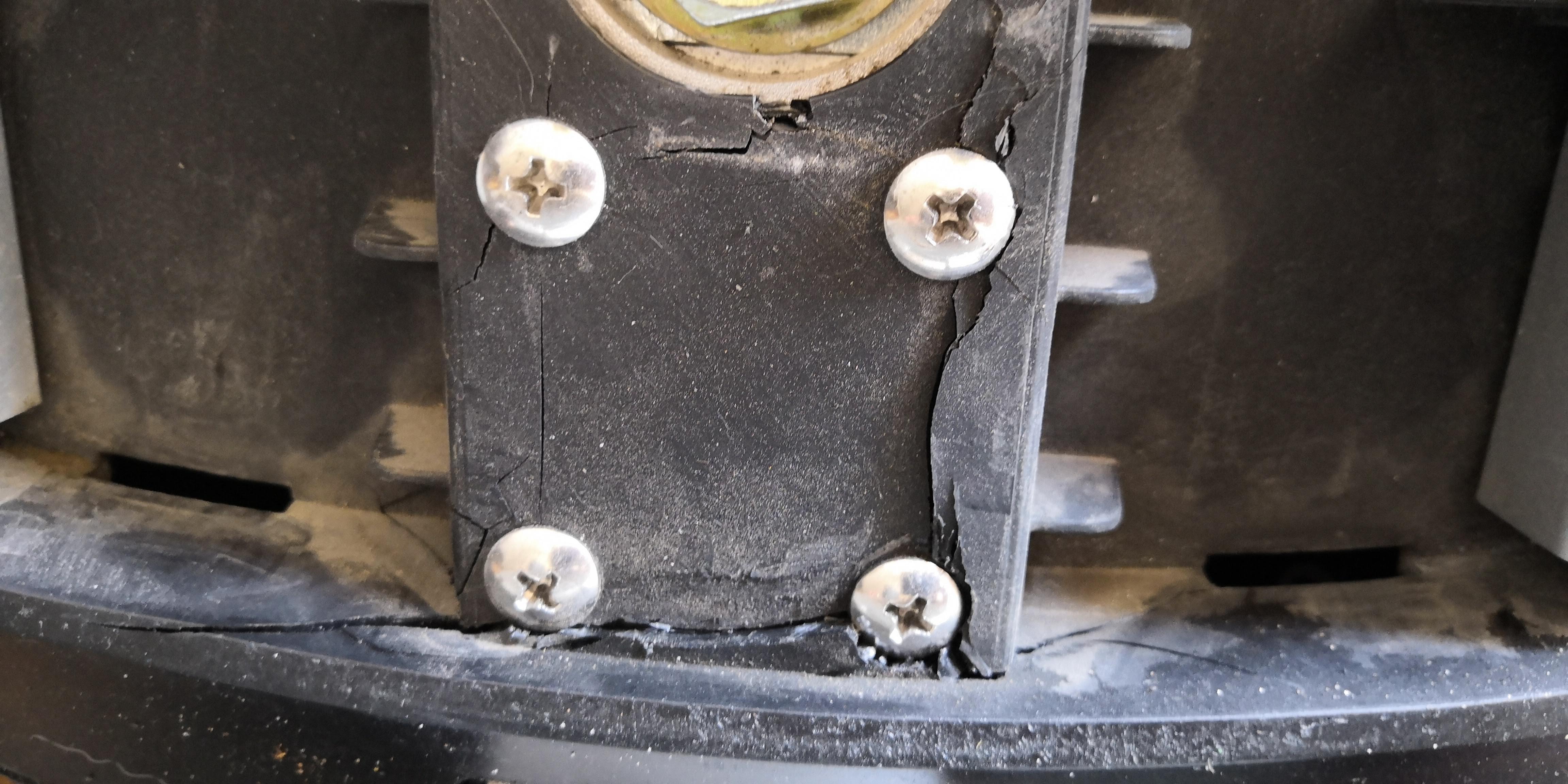

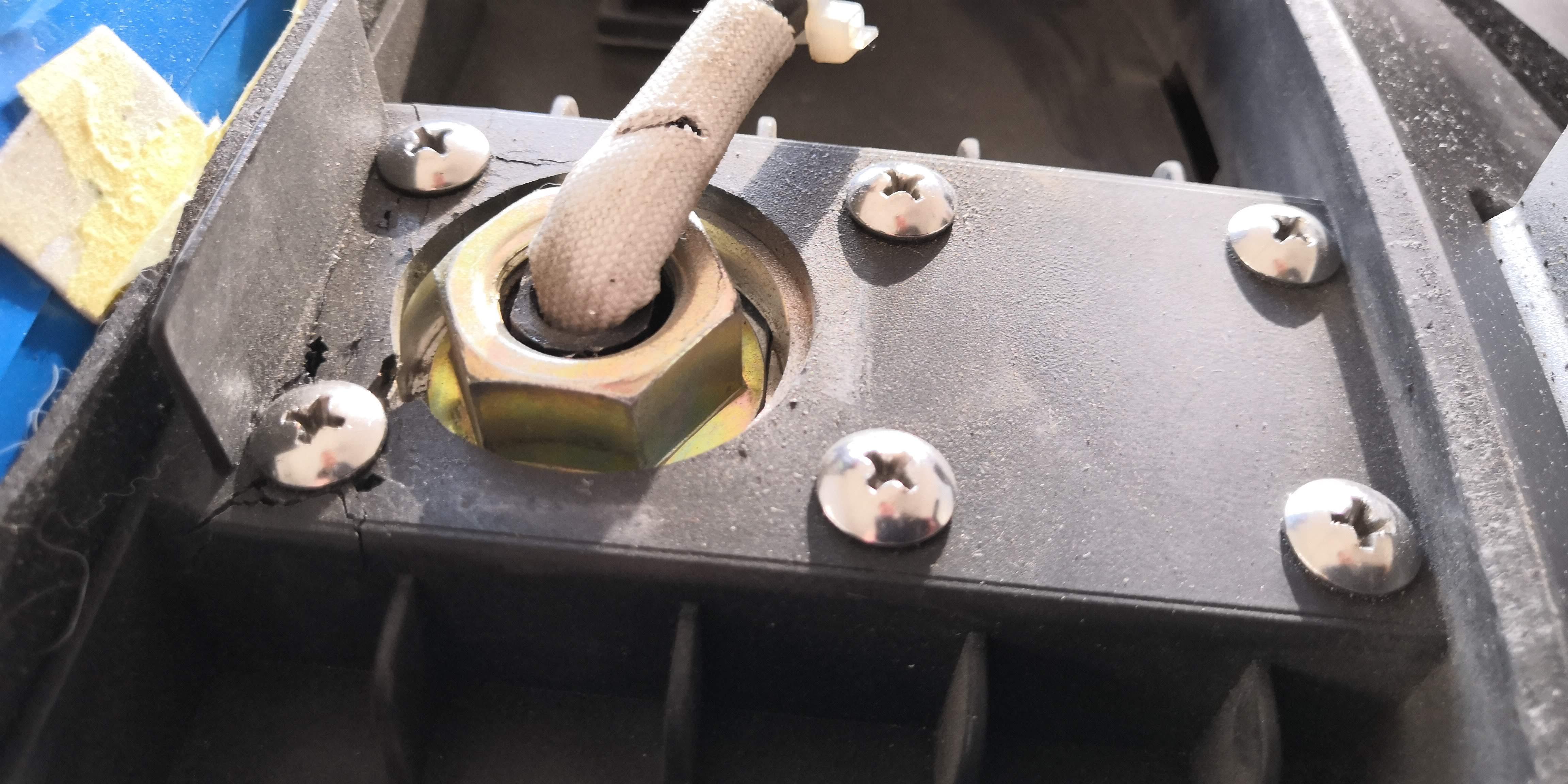

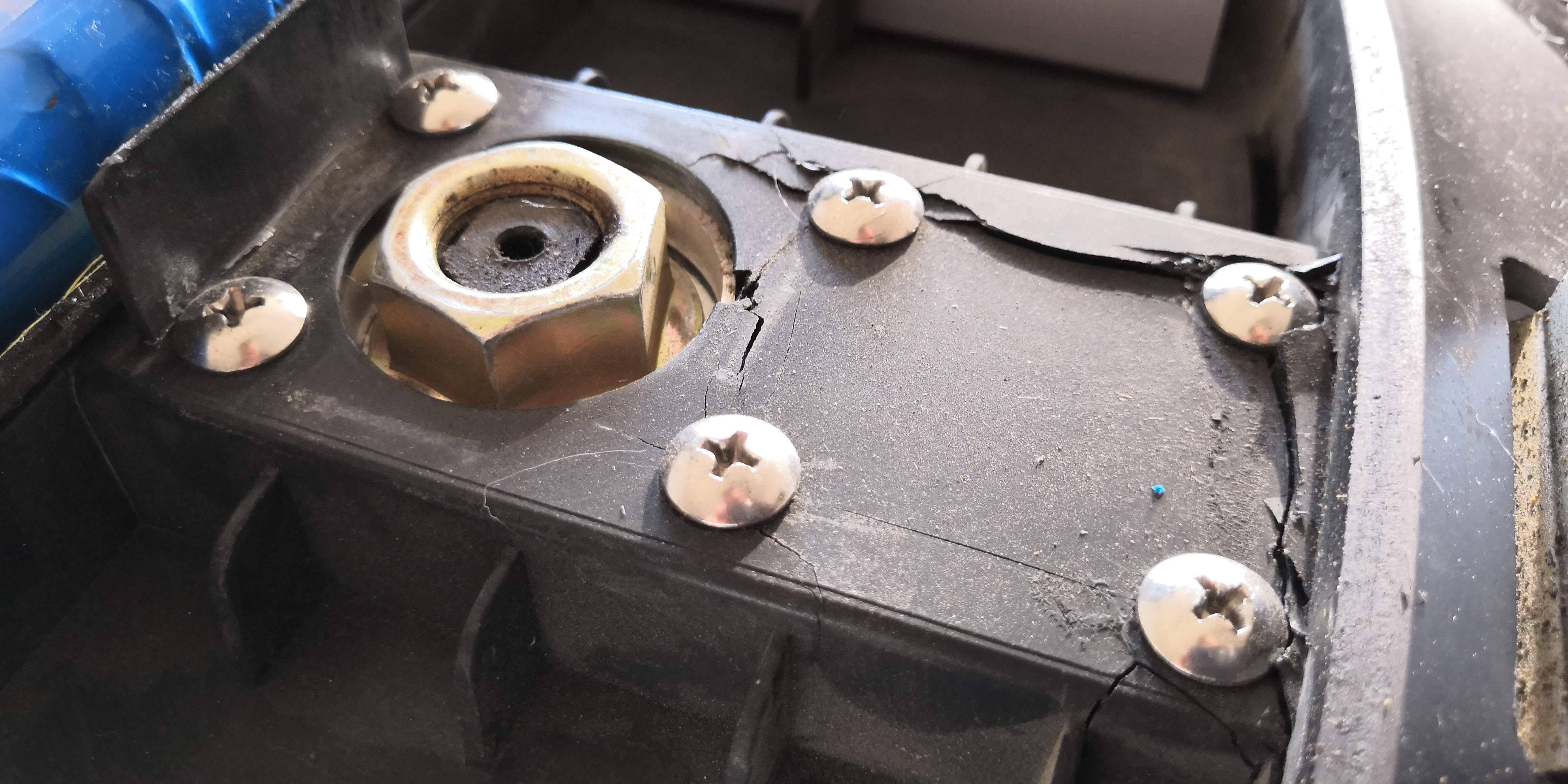

Jimi00 Posté(e) le 20 août 2018 Partager Posté(e) le 20 août 2018 (modifié) Perso j'ai réparé des fissures sur ma coque avec de la colle HG trouvée sur Amazon : https://www.amazon.fr/soudure-flacon-Colle-HG-thermorésistante/dp/B01KHEYLLC/ref=sr_1_3?ie=UTF8&qid=1534752834&sr=8-3&keywords=colle+hg Plutôt assez efficace. Maintenant il ne faut pas en attendre des miracles non plus. ça ira parfaitement pour boucher des petites fissures, et combler ton trou dans la coque, par contre il ne faut pas en attendre une résistance à l'effort miraculeuse. C'est par exemple désespéré dans le cas de @trust_93... @trust_93 comment c'est possible que la coque soit tant explosée ? Descentes de trottoirs à répétition ? Grosses chutes ? Support de pédale tordus ? Dans mon cas c'est les supports tordus qui on fissuré mes coques des 2 côtés, mais pas au point de tes photos, loin de là. Tout est intact sur la mienne au niveau des vis. Chez Gotway (mais chez les autres marques aussi), l'assemblage entre la coque et l'ensemble moteur/axe/supports/pédales ne tient que sur ces 2x8 vis. Les efforts sont donc énormes à ce niveau là. Le problème c'est que les plastiques utilisés par Gotway sont cassants, et pas à la hauteur des efforts exercés à ce niveau. Modifié le 20 août 2018 par Jimi00 1 1 Citer Lien vers le commentaire https://www.espritroue.fr/topic/6089-r%C3%A9paration-coque-msuper3/#findComment-132124 Partager sur d’autres sites More sharing options...
trust_93 Posté(e) le 21 août 2018 Partager Posté(e) le 21 août 2018 (modifié) Non @Jimi00 pas de grosses chutes qui justifiaient cela, j'ai vérifié mes cales pieds et ils sont droit, j'ai collé le tous avec une colle spéciale et pour le moment c'est bon, j'attend de la soudure pour plastique aussi que j'ai commandé sur amazon, non se qui me déçoit le plus c'est qu'il n'y a pas de pièces détachés en France malgré le tarif exorbitant de nos roue ? Je vais surement commander chez ali Modifié le 21 août 2018 par trust_93 Citer Lien vers le commentaire https://www.espritroue.fr/topic/6089-r%C3%A9paration-coque-msuper3/#findComment-132486 Partager sur d’autres sites More sharing options...
