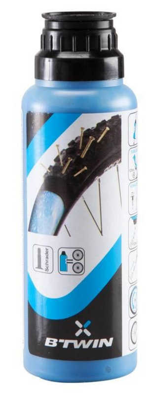

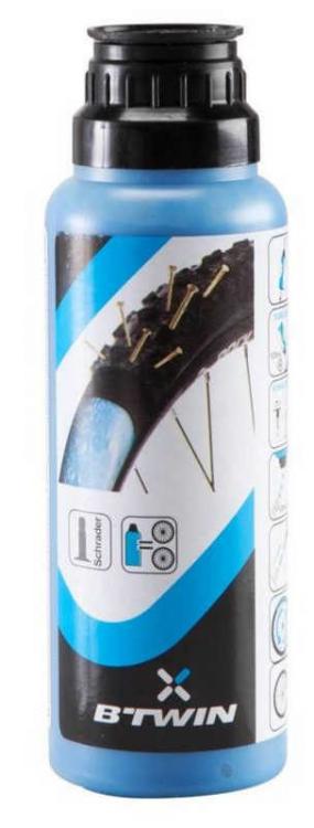

sbouju Posté(e) le 1 février 2017 Partager Posté(e) le 1 février 2017 Pas d'apologie pour l'instant, mais j'en ai mis il n'y a pas longtemps (500 km environ depuis). Pas de crevaison, contre 3 crevaisons auparavant en 5000 km sans ce gel... Citer Lien vers le commentaire Partager sur d’autres sites More sharing options...
Major Posté(e) le 3 février 2017 Partager Posté(e) le 3 février 2017 Quelqu'un a une marque de préférence pour ce gel? En gros c'est une sorte de bombe anti-crevaison des voitures? 1 Citer Lien vers le commentaire Partager sur d’autres sites More sharing options...
sbouju Posté(e) le 3 février 2017 Partager Posté(e) le 3 février 2017 (modifié) Non, c'est autre chose, même si ça se met au même endroit... Perso, j'ai pris celui de D4Lon, de couleur bleu clair, rayon vélo. https://www.decathlon.fr/liquide-de-prevention-de-crevaison-id_8242720.html Modifié le 3 février 2017 par sbouju 1 Citer Lien vers le commentaire Partager sur d’autres sites More sharing options...
Oomingmak Posté(e) le 3 février 2017 Partager Posté(e) le 3 février 2017 Mais comment ce gel se répartit sur toute la surface de la chambre à air ? Ca doit bien faire des paquets par ci par là et au final un peu déséquilibrer la roue, non ? Citer Lien vers le commentaire Partager sur d’autres sites More sharing options...
sbouju Posté(e) le 3 février 2017 Partager Posté(e) le 3 février 2017 La force centrifuge est ton amie... Sinon, il ne doit pas être conseillé d'en mettre trop, quand même! Citer Lien vers le commentaire Partager sur d’autres sites More sharing options...
Mono Posté(e) le 3 février 2017 Partager Posté(e) le 3 février 2017 (modifié) j'ai mis Slime https://www.amazon.fr/gp/product/B000ENOPPO ce qui ne me semble pas mal du tout. Je suis roulé deja 4000km sans crevaisons. Modifié le 4 février 2017 par Mono 1 Citer Lien vers le commentaire Partager sur d’autres sites More sharing options...
Gil Posté(e) le 3 février 2017 Partager Posté(e) le 3 février 2017 Moi aussi, mais moins cher. J'en ai mis beaucoup (la moitié de la bouteille). Pas de balourd. Une crevaison colmatée en quelques secondes. 1 Citer Lien vers le commentaire Partager sur d’autres sites More sharing options...
