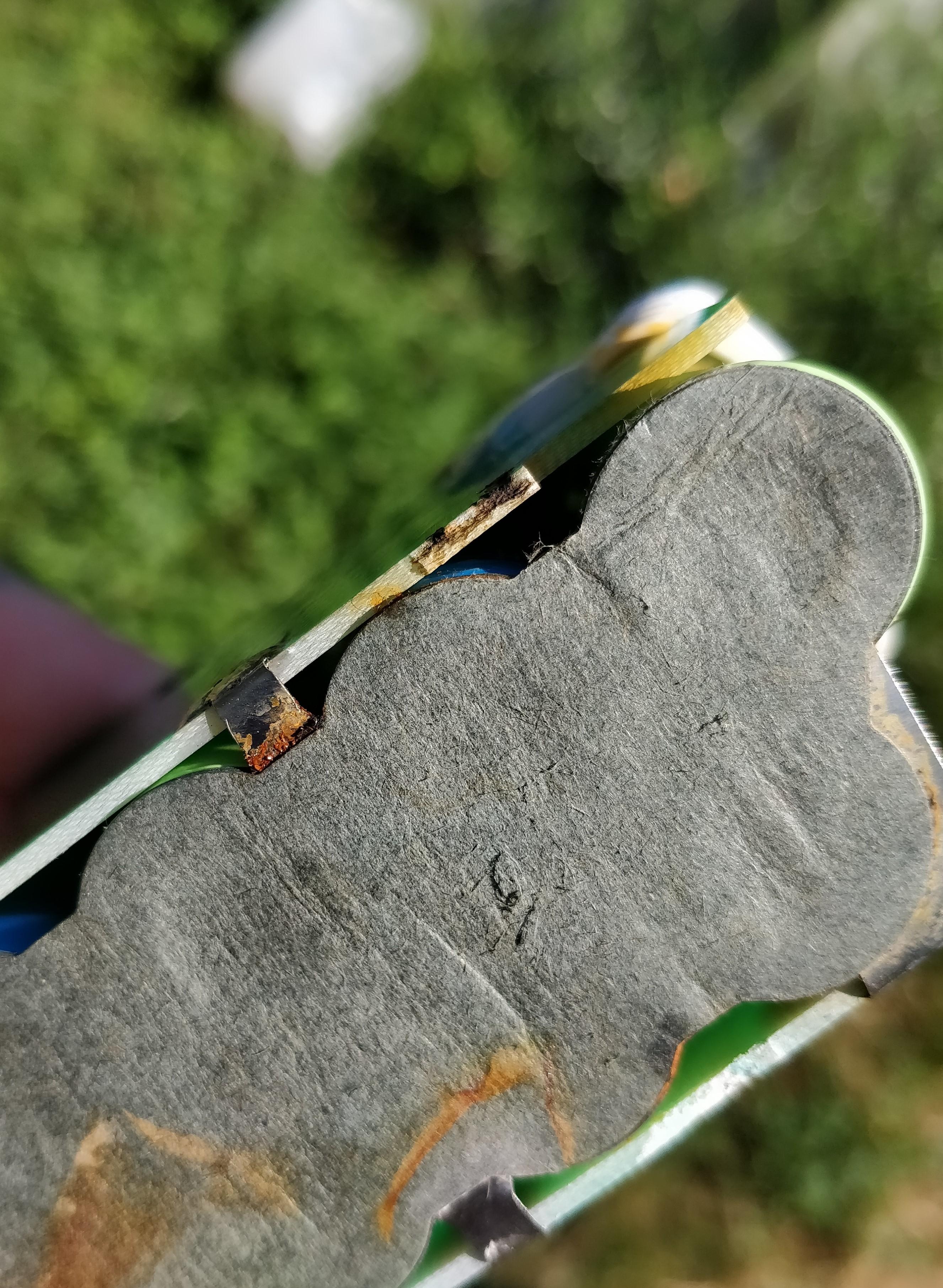

freestylers31 Posté(e) le 19 août 2018 Partager Posté(e) le 19 août 2018 Hello Cette nuit, j'ai entendu comme un crépitement alors que la roue était sur OFF et chargeur débrancher Par curiosité j'ouvre le capot de suite et voilà le problème !! Citer Lien vers le commentaire https://www.espritroue.fr/topic/6127-msuper-v2-batterie-hs/ Partager sur d’autres sites More sharing options...
db77 Posté(e) le 19 août 2018 Partager Posté(e) le 19 août 2018 Bizarre, elle n'a pas pris l'eau ? Un choc ? Citer Lien vers le commentaire https://www.espritroue.fr/topic/6127-msuper-v2-batterie-hs/#findComment-131871 Partager sur d’autres sites More sharing options...
freestylers31 Posté(e) le 19 août 2018 Auteur Partager Posté(e) le 19 août 2018 Non pas d'eau c'est la sécheresse ici ! Et elle est bien protégé dans avec la mousse dans sont emplacement d'origine.. c'est réparable ? Citer Lien vers le commentaire https://www.espritroue.fr/topic/6127-msuper-v2-batterie-hs/#findComment-131873 Partager sur d’autres sites More sharing options...
freestylers31 Posté(e) le 19 août 2018 Auteur Partager Posté(e) le 19 août 2018 elle crépite toujours et de temps en temps c'est comme si il y avait de l'air qui en sort... Citer Lien vers le commentaire https://www.espritroue.fr/topic/6127-msuper-v2-batterie-hs/#findComment-131877 Partager sur d’autres sites More sharing options...
db77 Posté(e) le 19 août 2018 Partager Posté(e) le 19 août 2018 (modifié) Oui, c'est réparable, tu as un pack à changer car à mon avis, c'est un ou deux éléments qui sont foutus et la réaction chimique doit créer un gaz. Tu devrais la décortiquer pour voir quel(s) élément(s) est(sont) nase(s)... Au pire tu changes l'intégralité. En cherchant bien : https://fr.aliexpress.com/wholesale?catId=0&initiative_id=SB_20180819001656&SearchText=batterie+67V tu devrais trouver ce qu'il faut... Modifié le 19 août 2018 par db77 Citer Lien vers le commentaire https://www.espritroue.fr/topic/6127-msuper-v2-batterie-hs/#findComment-131880 Partager sur d’autres sites More sharing options...

freestylers31 Posté(e) le 19 août 2018 Auteur Partager Posté(e) le 19 août 2018 Oui je viens d'enlever le plastique bleue Citer Lien vers le commentaire https://www.espritroue.fr/topic/6127-msuper-v2-batterie-hs/#findComment-131886 Partager sur d’autres sites More sharing options...

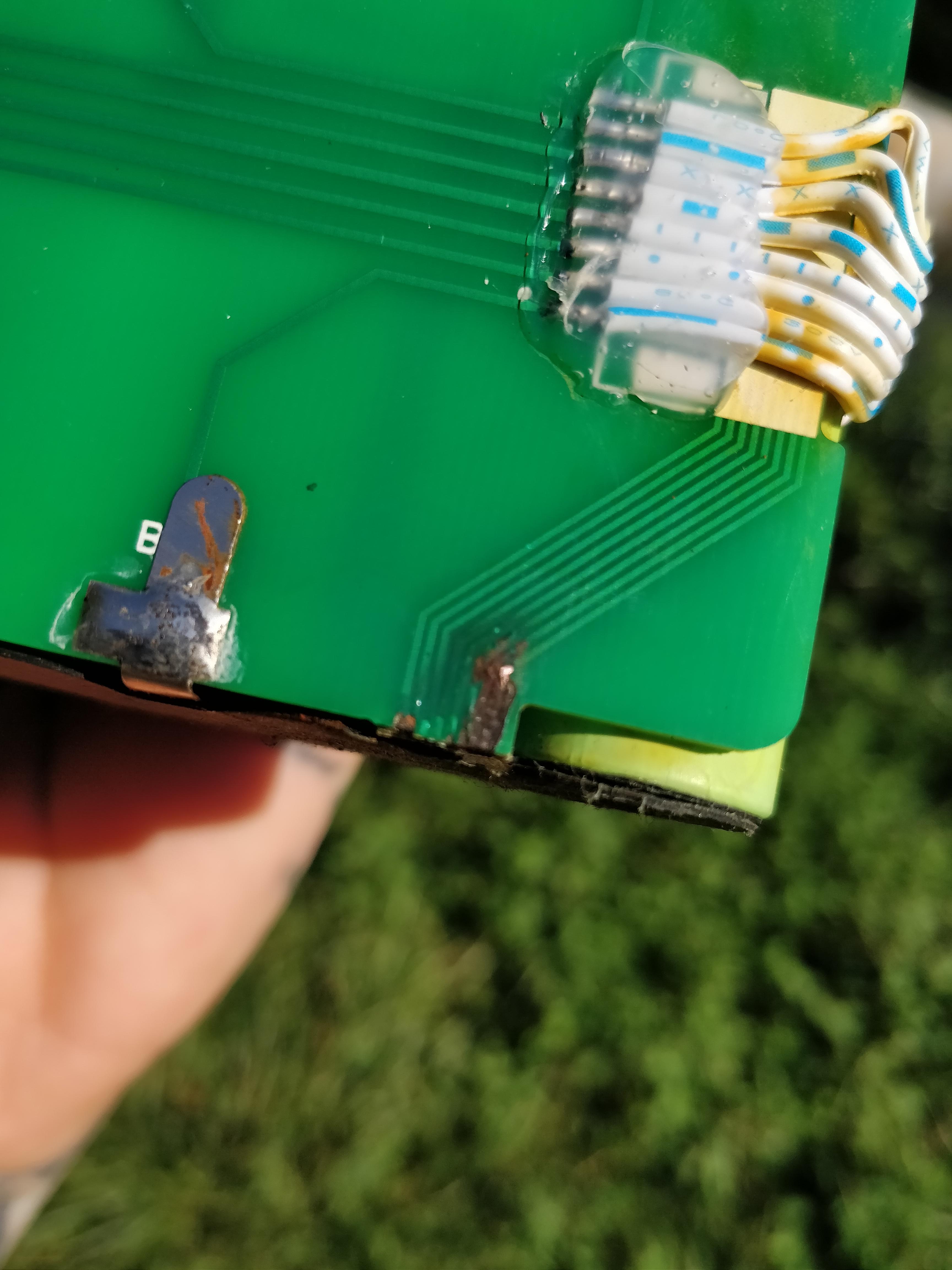

freestylers31 Posté(e) le 19 août 2018 Auteur Partager Posté(e) le 19 août 2018 C'est sur une carte électronique... Citer Lien vers le commentaire https://www.espritroue.fr/topic/6127-msuper-v2-batterie-hs/#findComment-131891 Partager sur d’autres sites More sharing options...
db77 Posté(e) le 19 août 2018 Partager Posté(e) le 19 août 2018 (modifié) Oui, et en-dessous, ce sont les batteries, non ? Mais c'est quoi qui a lâché, tu peux le voir ou pas ? La soudure ? Modifié le 19 août 2018 par db77 Citer Lien vers le commentaire https://www.espritroue.fr/topic/6127-msuper-v2-batterie-hs/#findComment-131895 Partager sur d’autres sites More sharing options...
freestylers31 Posté(e) le 19 août 2018 Auteur Partager Posté(e) le 19 août 2018 Alors c'est juste cette partie de la carte en dessous au niveau des batteries rien a signalé... Depuis que j'ai retiré le plastique et surtout le scotch double face plus de bruit !! La carte était en contact direct avec le capot de protection le scotch était usé. il n’y a rien de souder sur la partie abîmé. Je me demande si c'est pas ça qui a crée un faux contact du coup ? Citer Lien vers le commentaire https://www.espritroue.fr/topic/6127-msuper-v2-batterie-hs/#findComment-131904 Partager sur d’autres sites More sharing options...

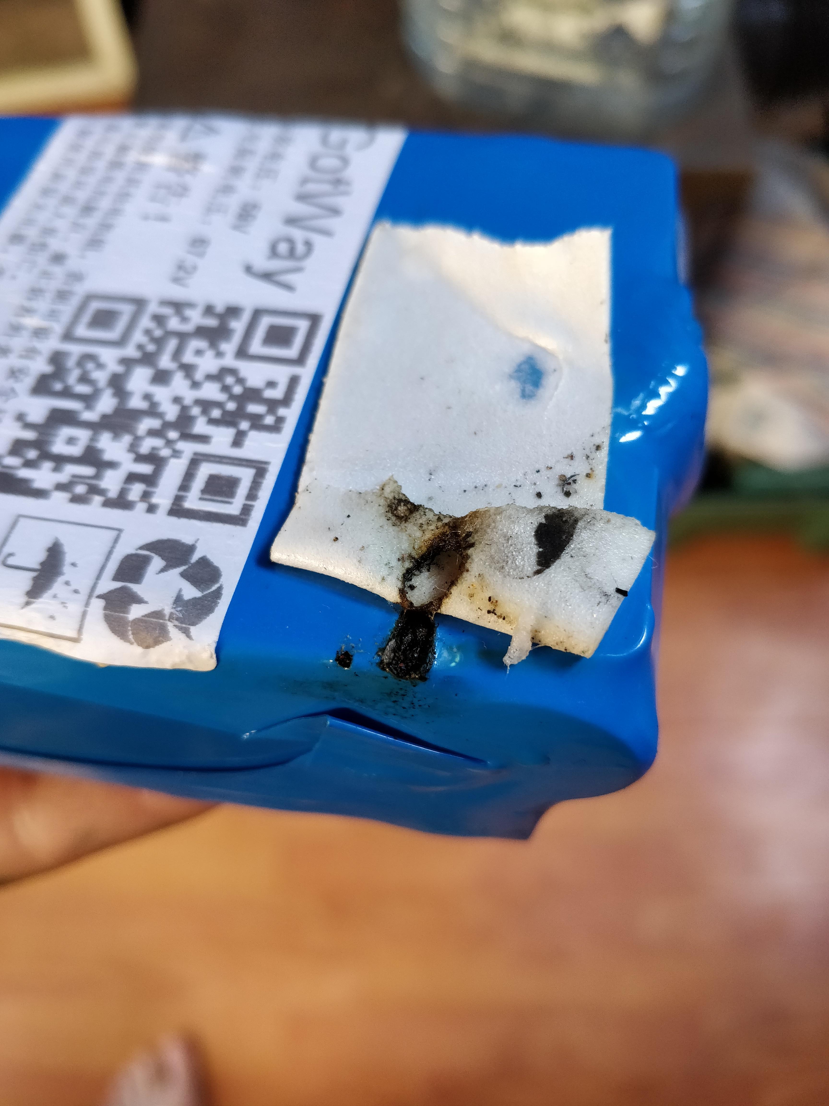

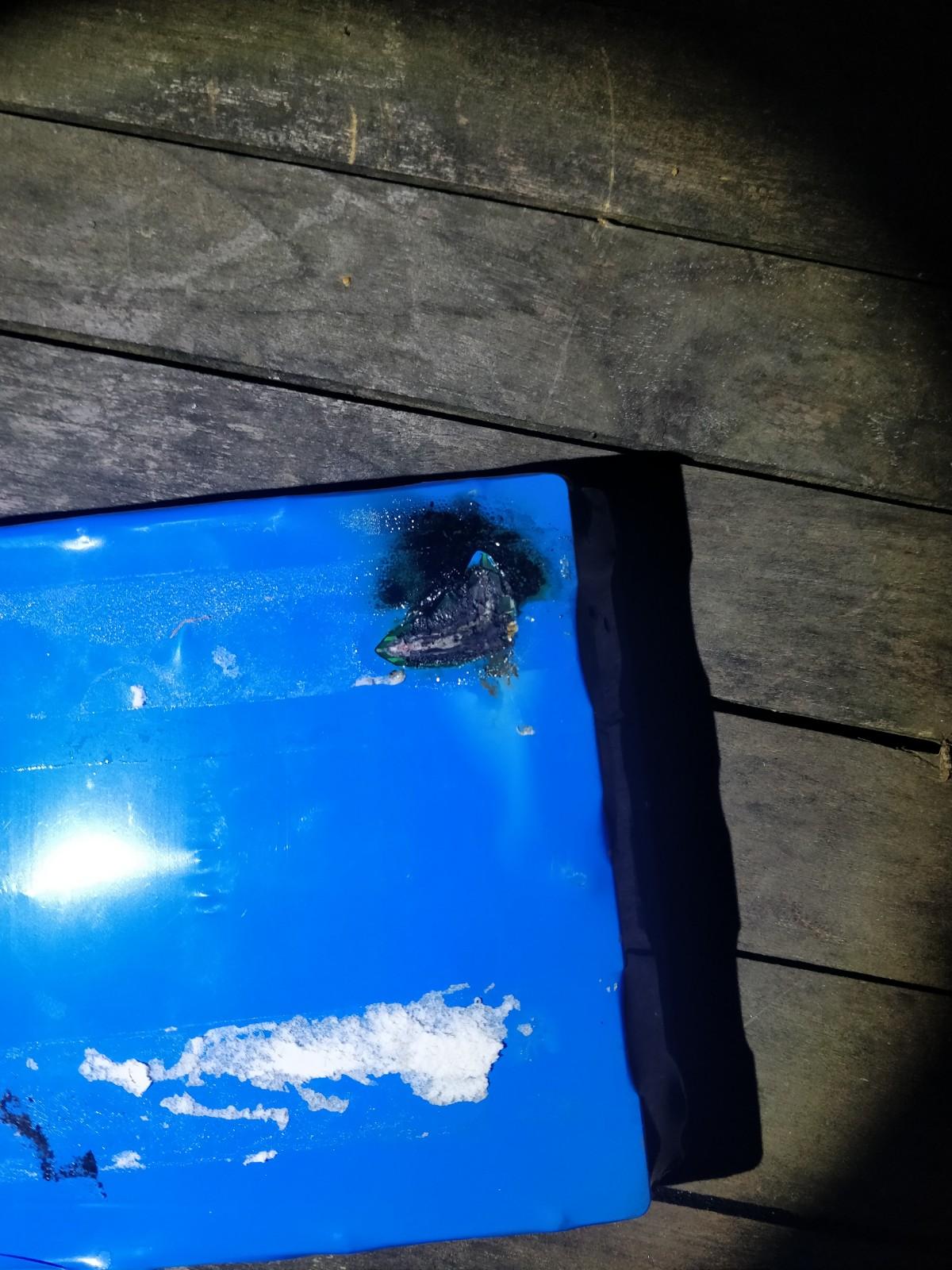

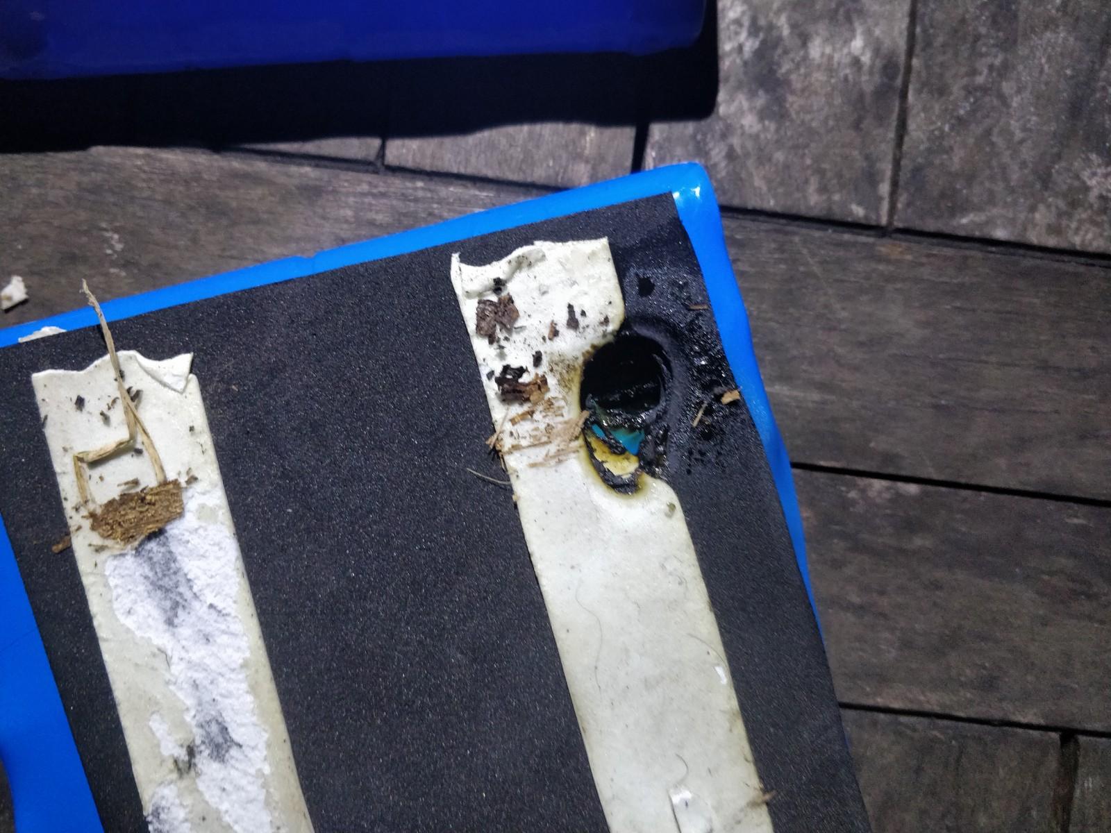

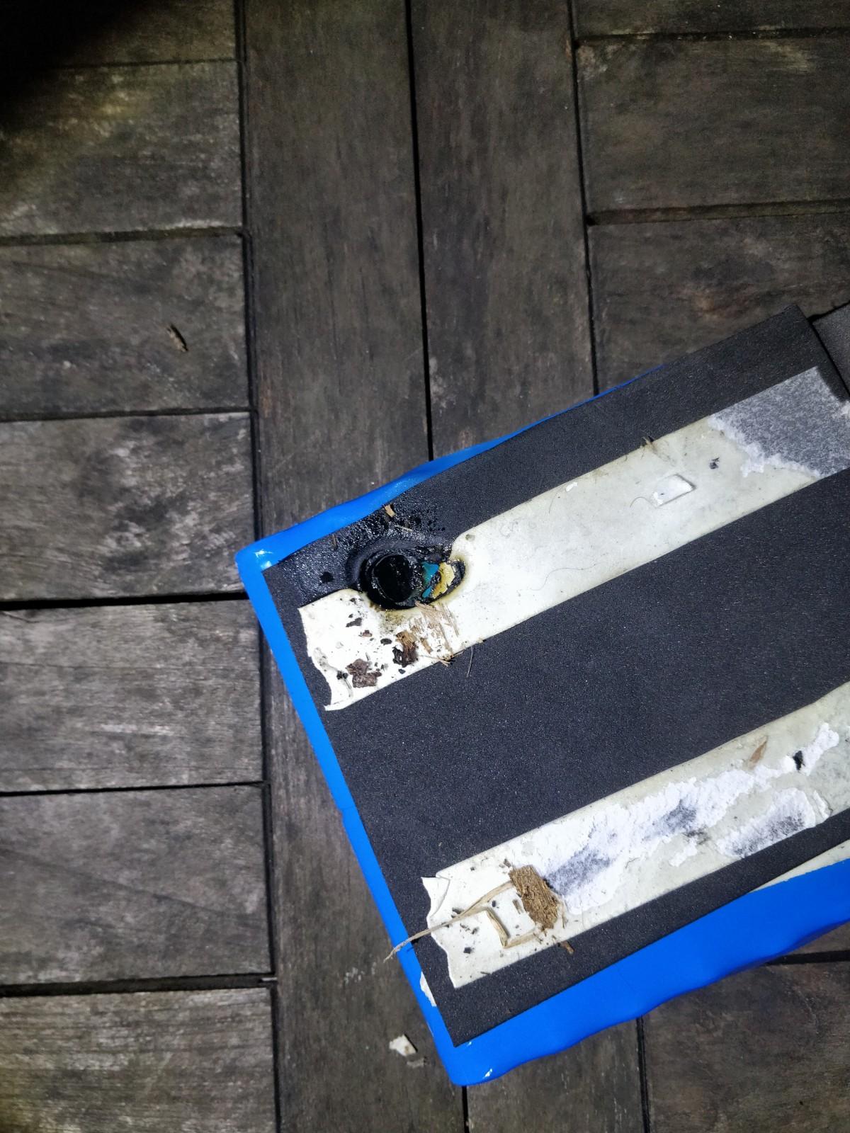

freestylers31 Posté(e) le 19 août 2018 Auteur Partager Posté(e) le 19 août 2018 (modifié) Attention à toi psychoplack !! Je n’en reviens pas les 2 autres batteries viennent de prendre feu a l'instant !!!! Heureusement que j'étais encore réveillé et que je les avais enlevés de la roue... Modifié le 19 août 2018 par freestylers31 Citer Lien vers le commentaire https://www.espritroue.fr/topic/6127-msuper-v2-batterie-hs/#findComment-132090 Partager sur d’autres sites More sharing options...
Jimi00 Posté(e) le 20 août 2018 Partager Posté(e) le 20 août 2018 Il ne faut pas rigoler avec les batteries. Quand je vois l'état des pistes de cuivre sur le BMS, y a clairement court-circuit = risque énorme d'explosion. Ce pack est clairement à jeter, sauf si tu es patient et bricoleur. Dans ce cas certaines cellules doivent être récupérables, mais ils faudra que tu refasses un pack de batterie avec un nouveau BMS. Ca prend du temps et il faut du matos et des connaissances... Citer Lien vers le commentaire https://www.espritroue.fr/topic/6127-msuper-v2-batterie-hs/#findComment-132115 Partager sur d’autres sites More sharing options...
