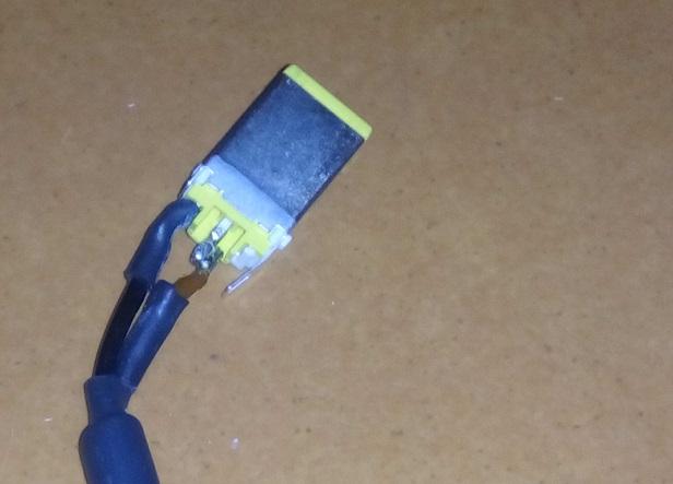

Polobison Posté(e) le 20 août 2018 Partager Posté(e) le 20 août 2018 http://s.aliexpress.com/bANFNBvQ voila moi j’emploie ça et aucun problème. pour les fiches j ‘ai acheter comme le lien que j’ai partager plus haut avec fils pré souder mis en // couper la fiche d’origine on branche le tous et voilà . Citer Lien vers le commentaire https://www.espritroue.fr/topic/6131-solution-charge-rapide-4a-ks18l/#findComment-132386 Partager sur d’autres sites More sharing options...
BatMat Posté(e) le 21 août 2018 Auteur Partager Posté(e) le 21 août 2018 (modifié) Il y a 11 heures, Polobison a dit : http://s.aliexpress.com/bANFNBvQ voila moi j’emploie ça et aucun problème. pour les fiches j ‘ai acheter comme le lien que j’ai partager plus haut avec fils pré souder mis en // couper la fiche d’origine on branche le tous et voilà . Ah ouai sympa! Donc tes deux port sont occupé pendant la charge, pas de chauffe exagérée sur les connecteurs ni le haut (au niveau du logo) de la roue (cette partie chauffe un peu lors de la charge)? Et du coup tu charges en combien de temps? Modifié le 21 août 2018 par gordas06 Citer Lien vers le commentaire https://www.espritroue.fr/topic/6131-solution-charge-rapide-4a-ks18l/#findComment-132507 Partager sur d’autres sites More sharing options...
Polobison Posté(e) le 21 août 2018 Partager Posté(e) le 21 août 2018 Non point de vue chauffe à peut près la même chose les connecteurs sont prévus pour 3,5 même 4,5A je crois donc aucun problème. en principe cela met à peu prêt 2h30 - 3 h00 et je ne suis pas attentif quant ça s’arrete mais vu que je ne vais jamais jusqu’à la fin de la batterie egalement .donc on vas dire un Max de trois heures trente quand c’est vide .mais dépend de l’equilibrage Également . Citer Lien vers le commentaire https://www.espritroue.fr/topic/6131-solution-charge-rapide-4a-ks18l/#findComment-132655 Partager sur d’autres sites More sharing options...
BatMat Posté(e) le 21 août 2018 Auteur Partager Posté(e) le 21 août 2018 Il y a 1 heure, Polobison a dit : Non point de vue chauffe à peut près la même chose les connecteurs sont prévus pour 3,5 même 4,5A je crois donc aucun problème. en principe cela met à peu prêt 2h30 - 3 h00 et je ne suis pas attentif quant ça s’arrete mais vu que je ne vais jamais jusqu’à la fin de la batterie egalement .donc on vas dire un Max de trois heures trente quand c’est vide .mais dépend de l’equilibrage Également . Impeccable, merci de ton retour! Si tu as une image de ton « bricolage » je suis preneur! Citer Lien vers le commentaire https://www.espritroue.fr/topic/6131-solution-charge-rapide-4a-ks18l/#findComment-132686 Partager sur d’autres sites More sharing options...
Polobison Posté(e) le 21 août 2018 Partager Posté(e) le 21 août 2018 Voila Voilà tous les fils en. // bien sur et que roue 84v enfin dépend du voltage du chargeur Citer Lien vers le commentaire https://www.espritroue.fr/topic/6131-solution-charge-rapide-4a-ks18l/#findComment-132701 Partager sur d’autres sites More sharing options...

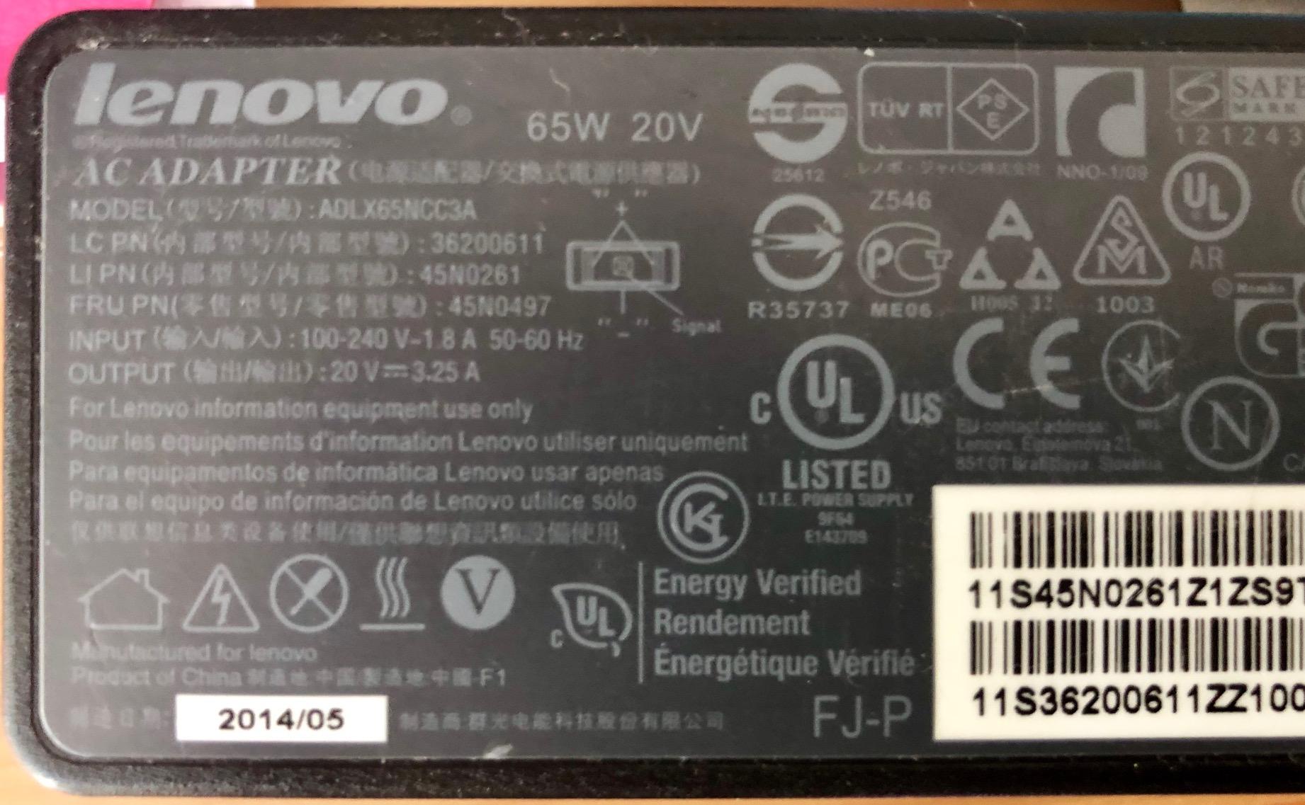

Kratos on a Wheel Posté(e) le 25 août 2018 Partager Posté(e) le 25 août 2018 J’ai un chargeur PC LeNovo avec ce connecteur et j’ai essayé de l’utiliser en deuxième chargeur pour accélérer la recharge. J’entendais un tic tic tic pas rassurant via les haut-parleurs de la roue, comme je n’y connais rien en électricité et que j’avais lu quelquepart une histoire d’incompatibilité de chargeur pour cause de polarité j’ai décidé d'arrêter l’expérience. Photo des caractéristiques du chargeur: Citer Lien vers le commentaire https://www.espritroue.fr/topic/6131-solution-charge-rapide-4a-ks18l/#findComment-133840 Partager sur d’autres sites More sharing options...
Invité Posté(e) le 25 août 2018 Partager Posté(e) le 25 août 2018 1 tension pas compatible (20 V pour l'alimentation LENOVO contre 84 V pour le chargeur KS) 2 c'est une alimentation de portable pas un chargeur, le circuit de contrôle de charge de la batterie du portable se trouve dans le portable pas dans l'alimentation 3 la polarité est-elle correcte? (pas vu d'info coté KS) En résumé, c'est une connerie à ne pas faire. Citer Lien vers le commentaire https://www.espritroue.fr/topic/6131-solution-charge-rapide-4a-ks18l/#findComment-133843 Partager sur d’autres sites More sharing options...
Tbx Nicolas Posté(e) le 25 août 2018 Partager Posté(e) le 25 août 2018 il y a une heure, Kratos on a Wheel a dit : J’ai un chargeur PC LeNovo avec ce connecteur et j’ai essayé de l’utiliser en deuxième chargeur pour accélérer la recharge. J’entendais un tic tic tic pas rassurant via les haut-parleurs de la roue, comme je n’y connais rien en électricité et que j’avais lu quelquepart une histoire d’incompatibilité de chargeur pour cause de polarité j’ai décidé d'arrêter l’expérience. Photo des caractéristiques du chargeur: C'est pas la polarité mais surtout la tension!! Essayer de charger une batterie 84V avec un chargeur 20V il y a comme un soucis. Tu as même de la chance de ne pas avoir cramé le chargeur/le port de charge voir la carte-mère. Avoir le bon connecteur ne signifie pas que le chargeur est fait pour. Il est préférable d'utiliser un autre chargeur Kingsong plutôt que de faire des tentatives si on ne connaît pas trop. Ça serait bête d'annuler la ganratie si tôt. Citer Lien vers le commentaire https://www.espritroue.fr/topic/6131-solution-charge-rapide-4a-ks18l/#findComment-133844 Partager sur d’autres sites More sharing options...
