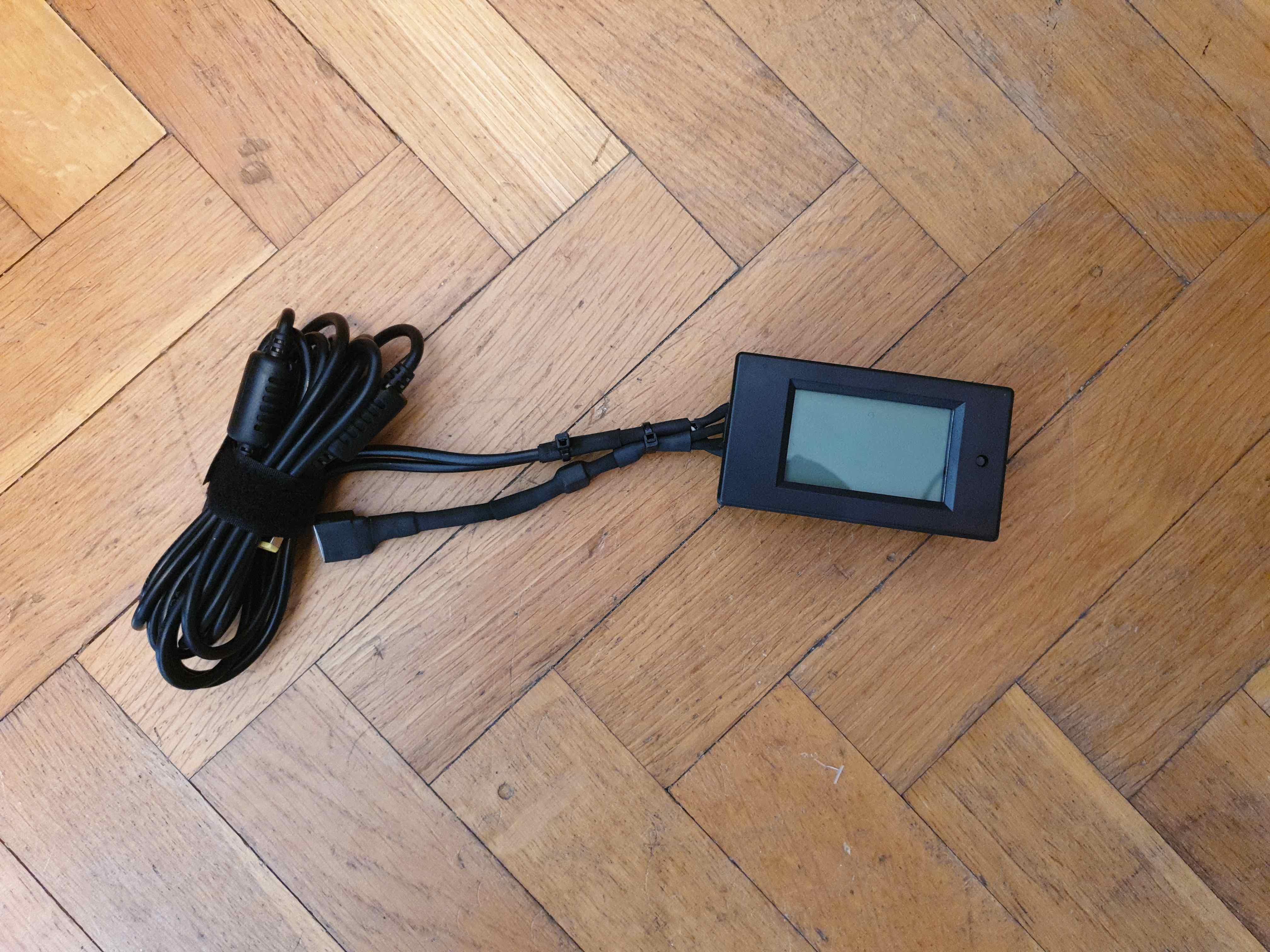

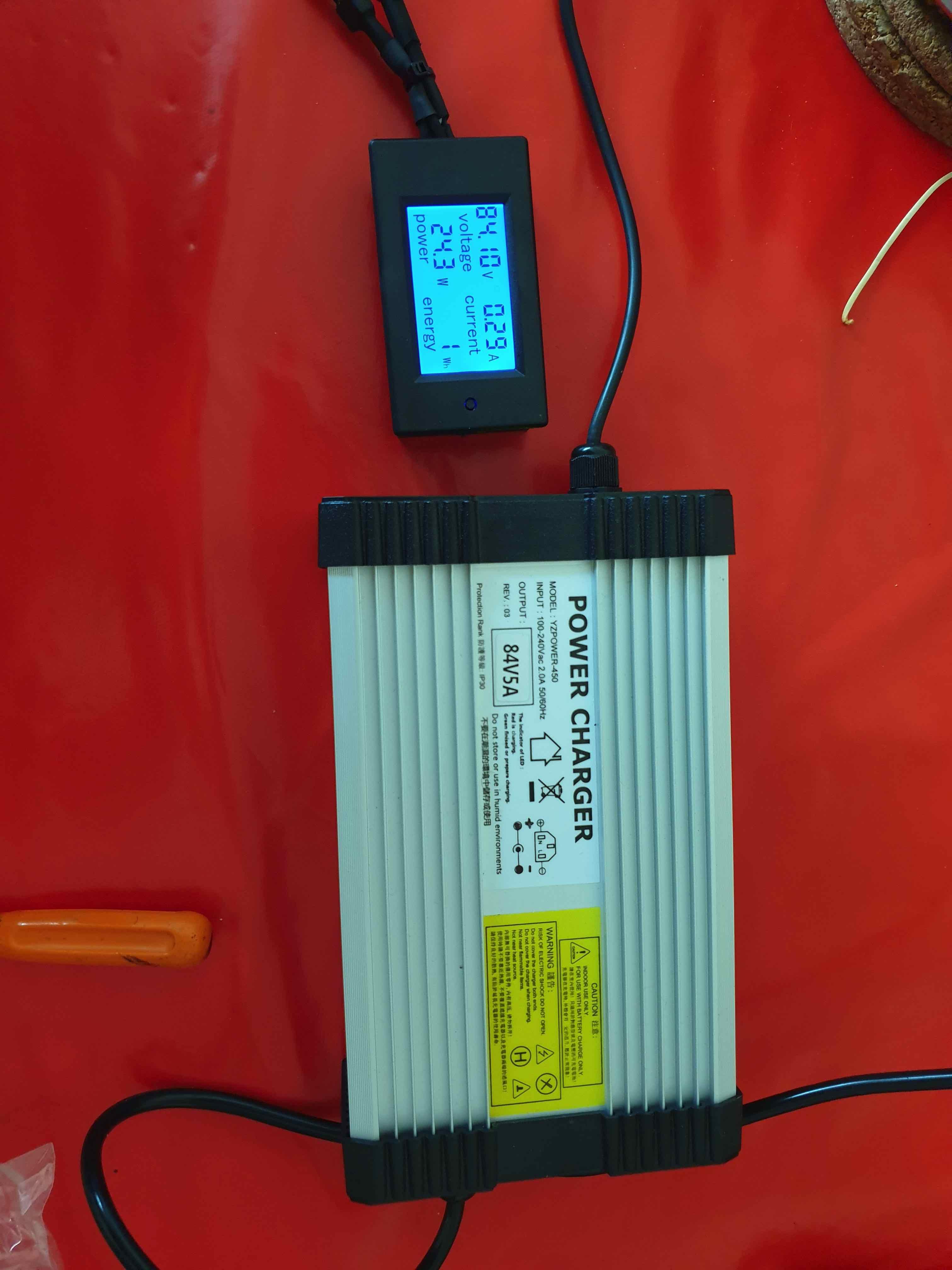

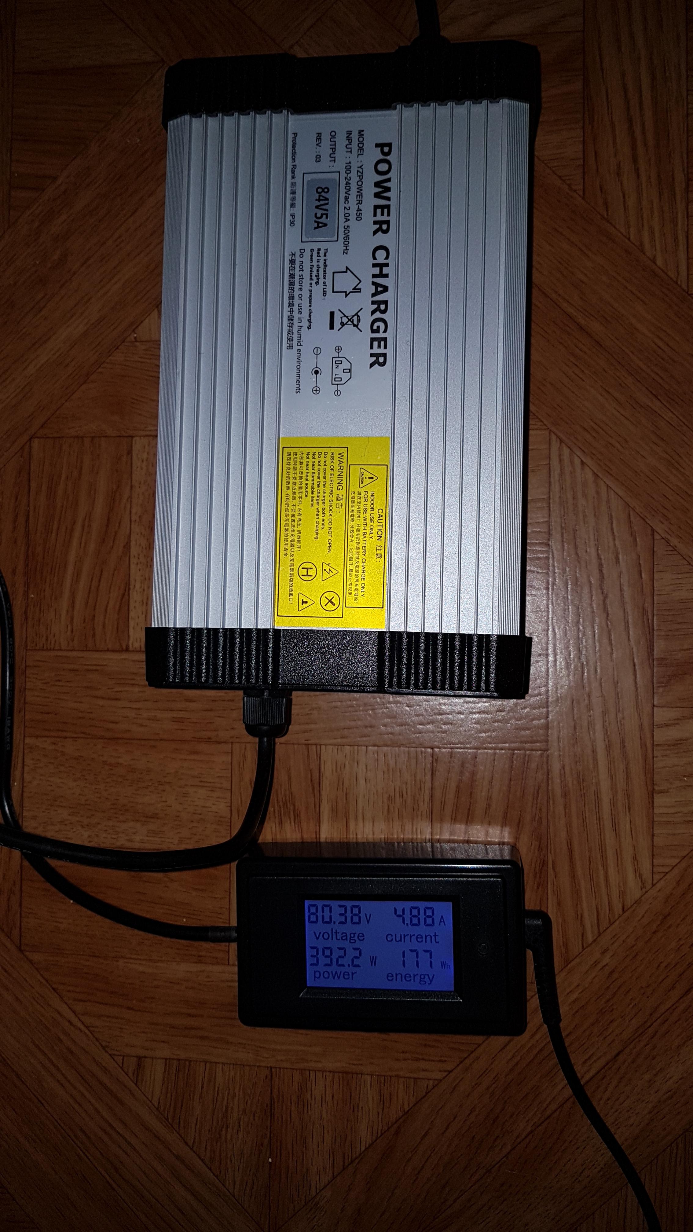

Phil71 Posté(e) le 5 mai 2019 Partager Posté(e) le 5 mai 2019 Voilà mon montage terminé ? 1 Citer Lien vers le commentaire https://www.espritroue.fr/topic/6131-solution-charge-rapide-4a-ks18l/page/8/#findComment-187274 Partager sur d’autres sites More sharing options...

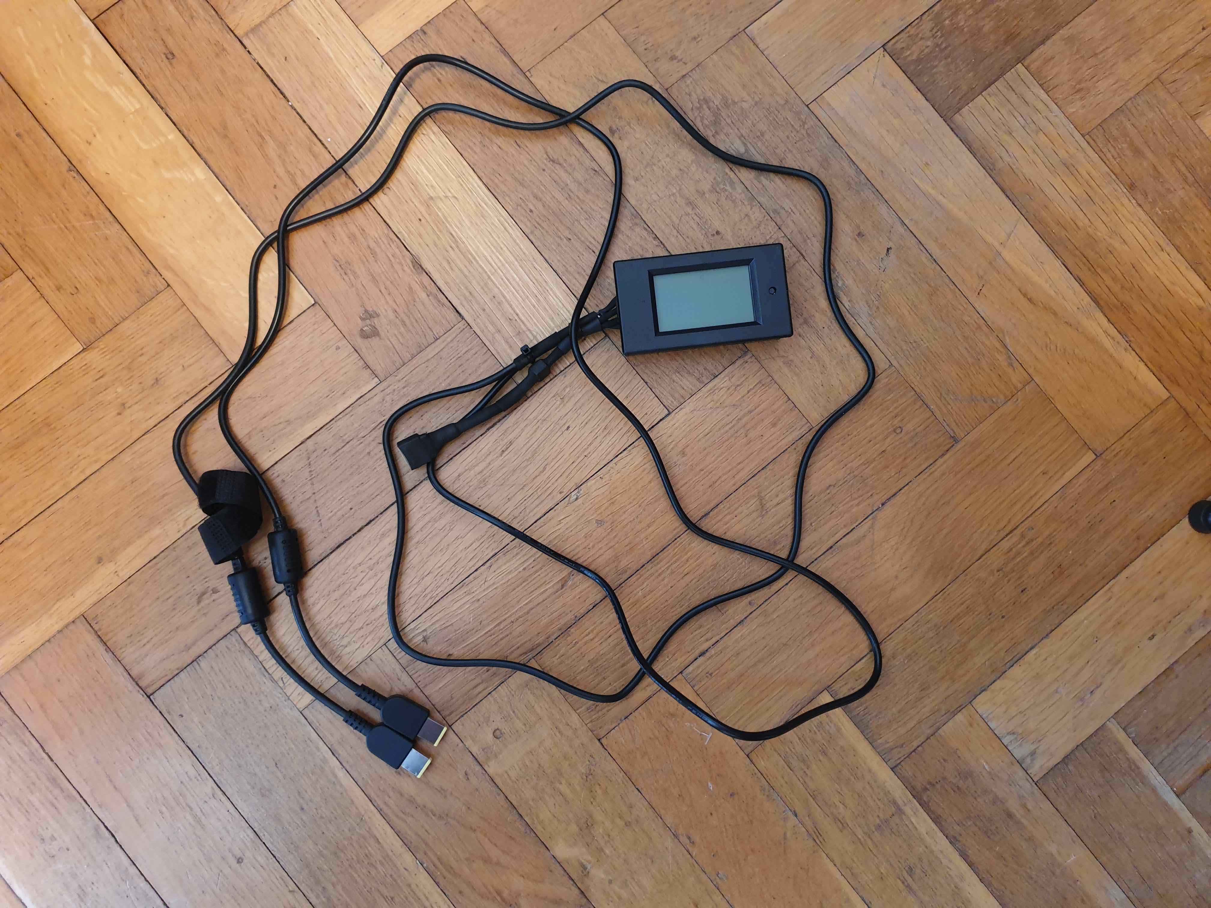

Kristof.B Posté(e) le 6 mai 2019 Partager Posté(e) le 6 mai 2019 (modifié) Tout d'abord un grand merci à @G.Rhum pour son aide lors de ma réalisation du câble. Je suis parti sur une solution additionnelle et non intégrée au chargeur. J'ai fait un cable à une entrée et deux sorties pour repartir la charge sur les deux ports de la carte. @G.Rhum, je veux bien récupérer ton lien pour l'achat de la boite que tu as utilisé pour habiller le boitier voltmètre LCD. Modifié le 6 mai 2019 par Kristof.Diy 1 Citer Lien vers le commentaire https://www.espritroue.fr/topic/6131-solution-charge-rapide-4a-ks18l/page/8/#findComment-187412 Partager sur d’autres sites More sharing options...

Kristof.B Posté(e) le 6 mai 2019 Partager Posté(e) le 6 mai 2019 il y a 10 minutes, G.Rhum a dit : c'est plus @Phil71 et @sbouju du coup comment ça ? tu en as un de boîtier sur tes photos, non ? Je parlais de ton boitier d'habillage dans lequel tu as mis le LDC. Citer Lien vers le commentaire https://www.espritroue.fr/topic/6131-solution-charge-rapide-4a-ks18l/page/8/#findComment-187434 Partager sur d’autres sites More sharing options...
