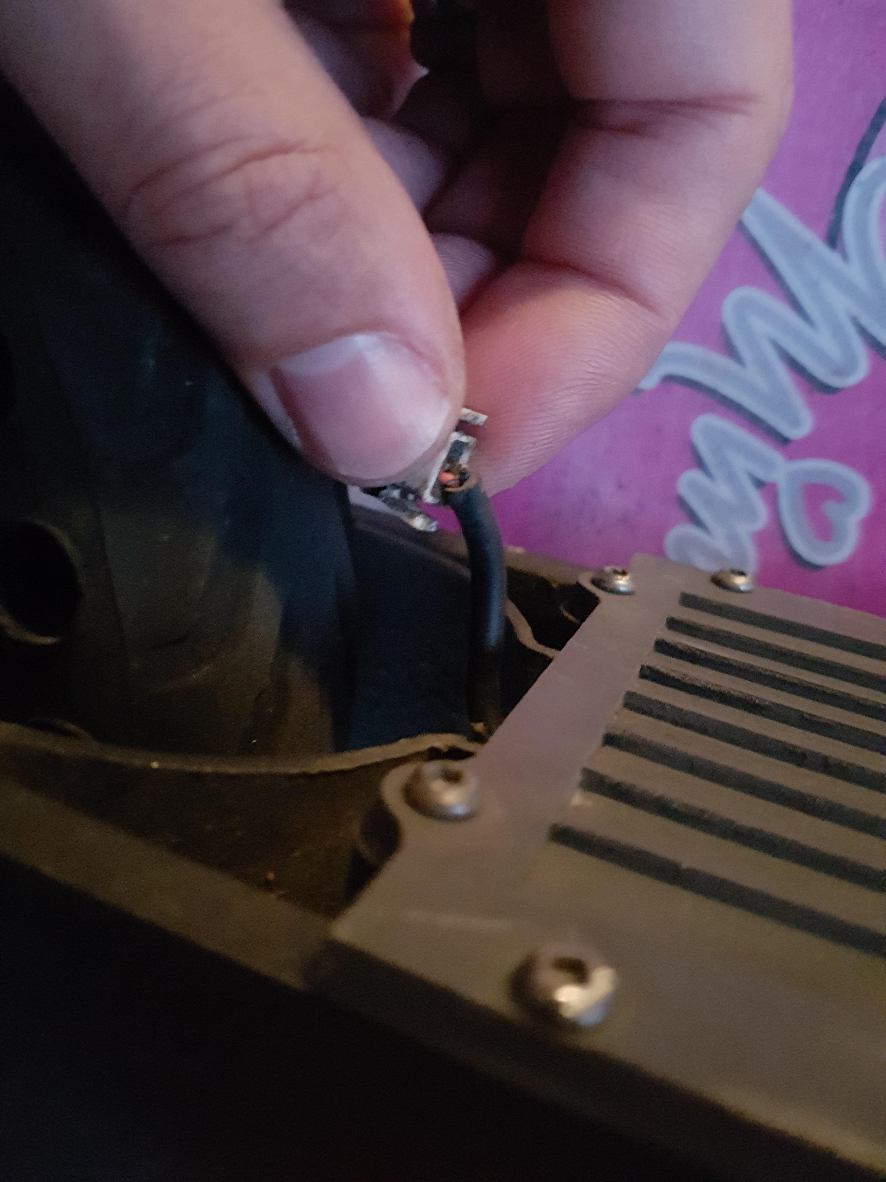

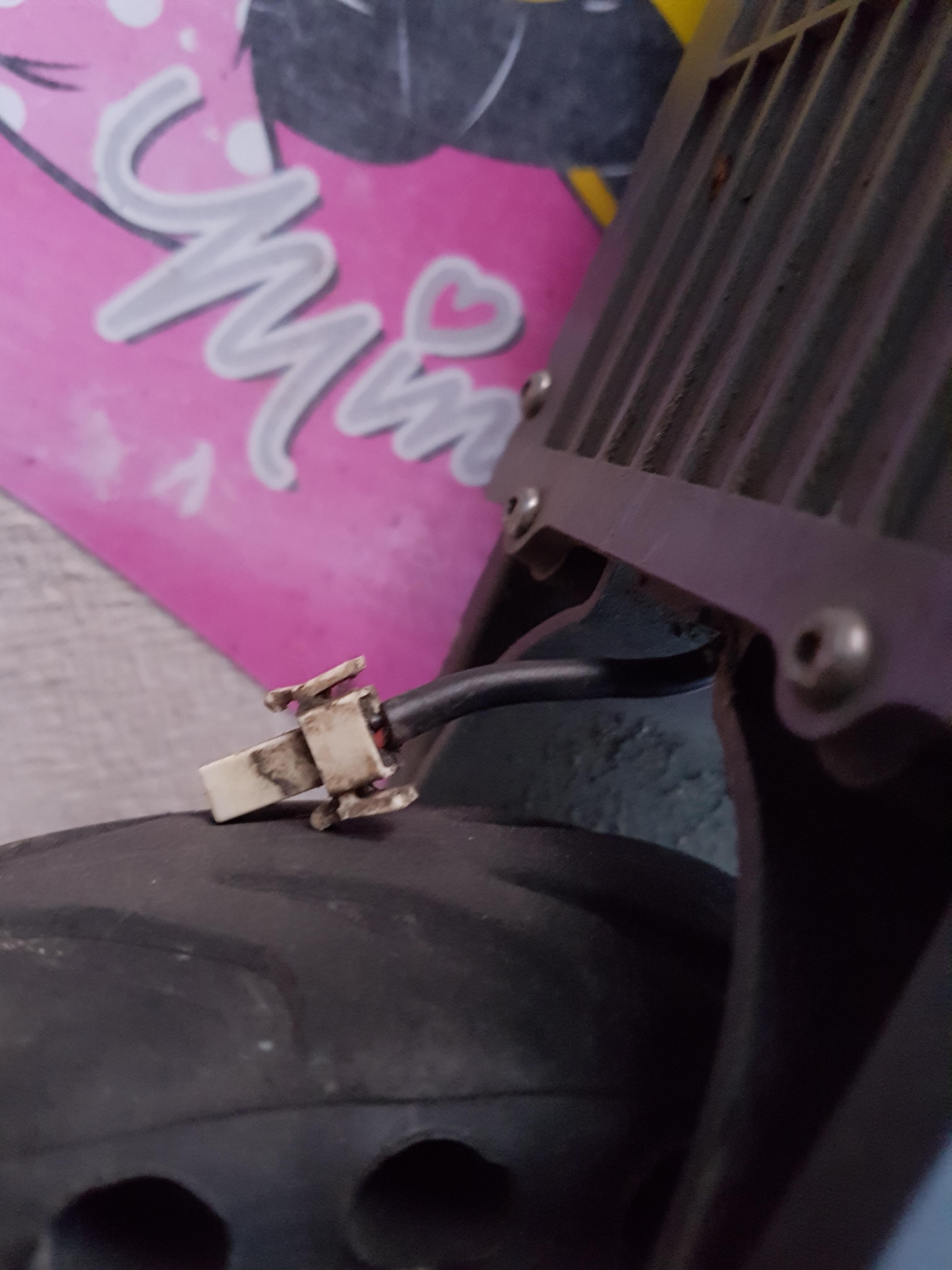

Nerfiaux Posté(e) le 21 août 2018 Partager Posté(e) le 21 août 2018 Bonjour, Ma Xiaomi M187 ne démarre plus. Pas de charge non plus rien HS! J'ai fais un changement de disque de frein hier soir. en vérifiant le bon réglage des plaquettes, j'ai donné un coup de frein, et je me suis rendu compte que le feu arrière restait allumé...? Bizarre J'ai redonné un coup de frein et en tapant sur le garde boue et c'est revenue dans l'ordre. (Garde boue qui a subi un étirement vers le haut à cause d'un sac de sport d'ado peu attentionné...) Je suis aller faire un test sur route. Et là je freine et plus de jus ! Après inspection j'ai une panne sur le connecteur en sortie de batterie vers le feu arrière. Le câble noir est coupé et le rouge, son isolant n'est pas en bon état. Je trouve cela bizarre que le circuit soit complètement coupé. J'espère que je n'ai pas eu de court-circuit.... Comment Réparer ? Je pense ouvrir le socle batterie, dénuder et resouder... (en espérant que le fusible soit toujours bon) Merci de vos conseils ! Citer Lien vers le commentaire https://www.espritroue.fr/topic/6152-xiaomi-m187-panne-connecteur-feu-arriere-hs-en-sortie-de-batterie/ Partager sur d’autres sites More sharing options...
valentinoeval Posté(e) le 5 septembre 2018 Partager Posté(e) le 5 septembre 2018 (modifié) L'information indiquant de laisser le feu rouge clignotant en fixe sur le garde boue se fait au niveau de la poigné de frein avec le capteur d'ouverture. Vérifie que tout se passe bien à ce niveau mais en effet je te conseille de sortir les cosses du connecteur et de ressouder proprement les fils dessus et de les réenfoncer dans le connecteur, ça ne fera pas de mal. Modifié le 5 septembre 2018 par valentinoeval Citer Lien vers le commentaire https://www.espritroue.fr/topic/6152-xiaomi-m187-panne-connecteur-feu-arriere-hs-en-sortie-de-batterie/#findComment-136408 Partager sur d’autres sites More sharing options...
Nerfiaux Posté(e) le 7 septembre 2018 Auteur Partager Posté(e) le 7 septembre 2018 J'ai trouver la réponse là : https://forum.hardware.fr/hfr/electroniquedomotiquediy/citer-833-178569-6-10.htm reste plus qu'à passer à l'action ! Citer Lien vers le commentaire https://www.espritroue.fr/topic/6152-xiaomi-m187-panne-connecteur-feu-arriere-hs-en-sortie-de-batterie/#findComment-136858 Partager sur d’autres sites More sharing options...
