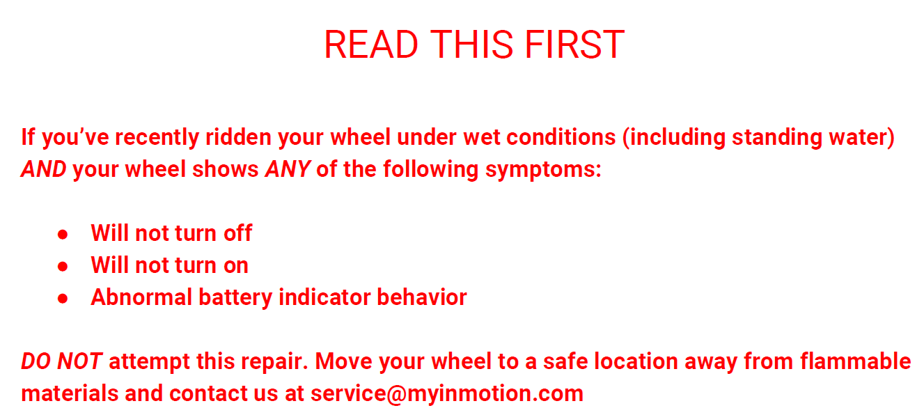

Yotraxx Posté(e) le 27 août 2018 Partager Posté(e) le 27 août 2018 [mention=2874]FastMike[/mention] Justement c'est que j'ai fait, le SAV revient dans 2 jours. Mais le support est super réactif et je suis en train de voir avec eux [mention=1017]G.Rhum[/mention]Batterie débranchée pour plus de sécurité InMotion-France à toit intérêt à être réactif ! -> On peut lire des alertes sur différents sites concernant ce GROS souci de waterproof sur Inmotion US (officiel) en particulierhttps://www.speedyfeet.co.uk/blogs/things-concerning-safety/inmotion-v10f-waterproofing-issueBref, ta v10 est clairementt touchée par ce syndrome: ne pas sen servir, et la deposer dans un endroit éloigné de toute matière inflammable si tu n'as pas pu debra'chzr la batterie. Au passahe: Ce sujet m'a oubert les yiex qua.t aux risques dincendie de batteries Li-Ion. Munissez vous dun extincteur à eau chez vous, de type ABC. Cest co.tre intuitif, mais Ce sont les plus efficace contre ce type de feux (chimique+electrique). 1 1 Citer Lien vers le commentaire https://www.espritroue.fr/topic/6167-gros-probl%C3%A8me-v10f/#findComment-134218 Partager sur d’autres sites More sharing options...
