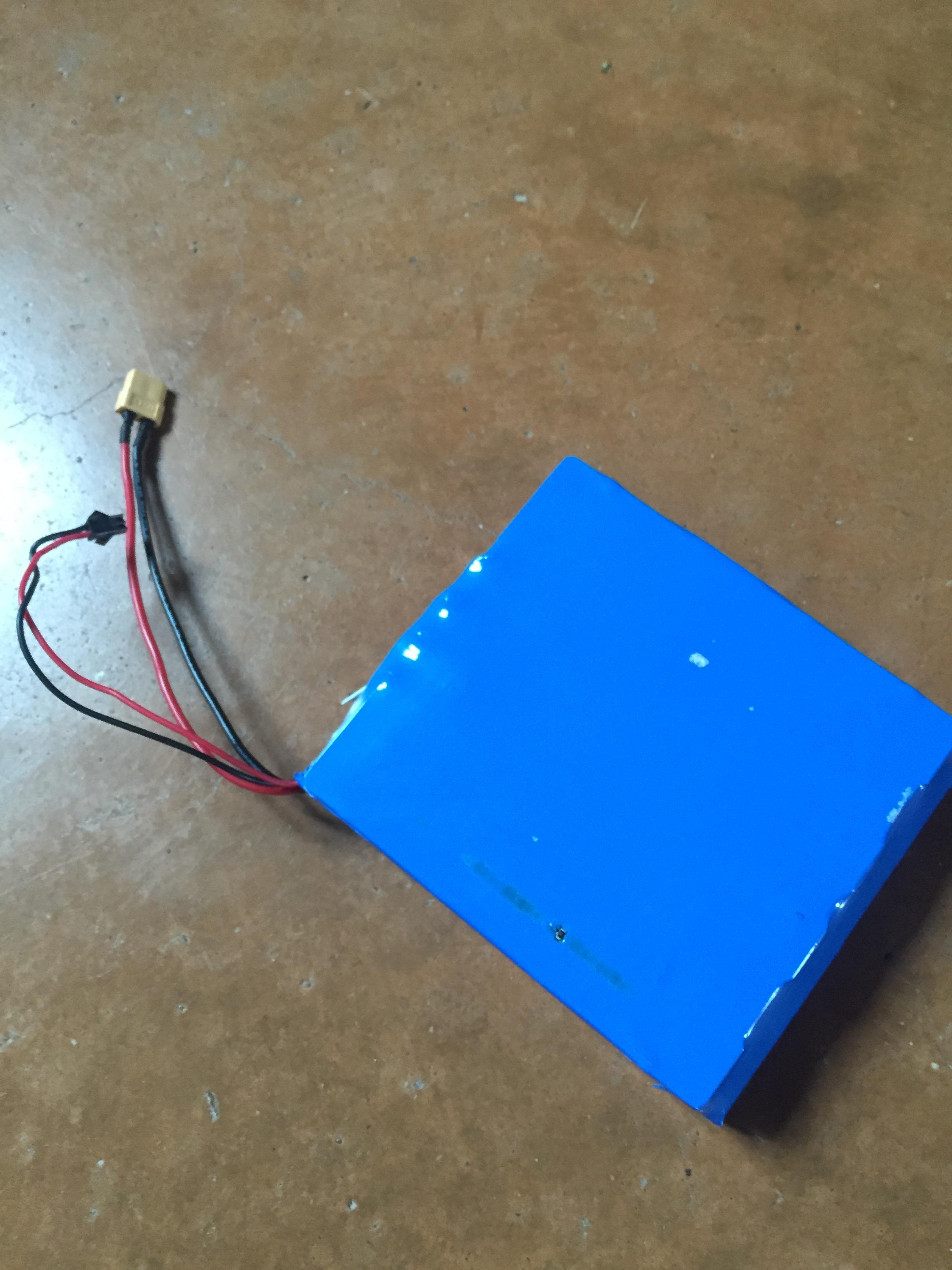

Hirsute Posté(e) le 31 mai 2016 Auteur Partager Posté(e) le 31 mai 2016 Après demontage, il s'avère qu'une des deux batteries est abîmée et fuie... Je l'ai donc déconnectée. Ne venant pas de chez eroue, reste à voir si gotway Chine voudra bien appliquer leur garantie et m'en envoyer une compte tenu que ma roue n'a que 5 mois et 240km... Je vous tiendrai au courant. Citer Lien vers le commentaire https://www.espritroue.fr/topic/618-probleme-batterie-msuper/#findComment-10016 Partager sur d’autres sites More sharing options...

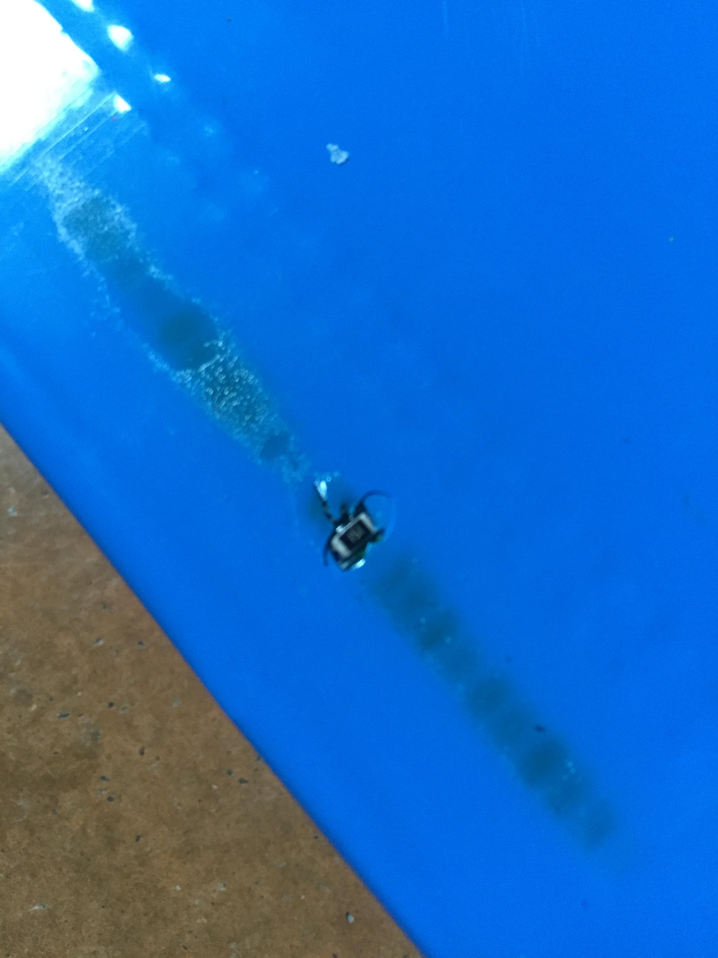

Hirsute Posté(e) le 31 mai 2016 Auteur Partager Posté(e) le 31 mai 2016 Voilà juste pour info la batterie abîmée avec les traces... Pour Hobby c'est clair que c'est une des cellules qui a cramé. Citer Lien vers le commentaire https://www.espritroue.fr/topic/618-probleme-batterie-msuper/#findComment-10020 Partager sur d’autres sites More sharing options...
