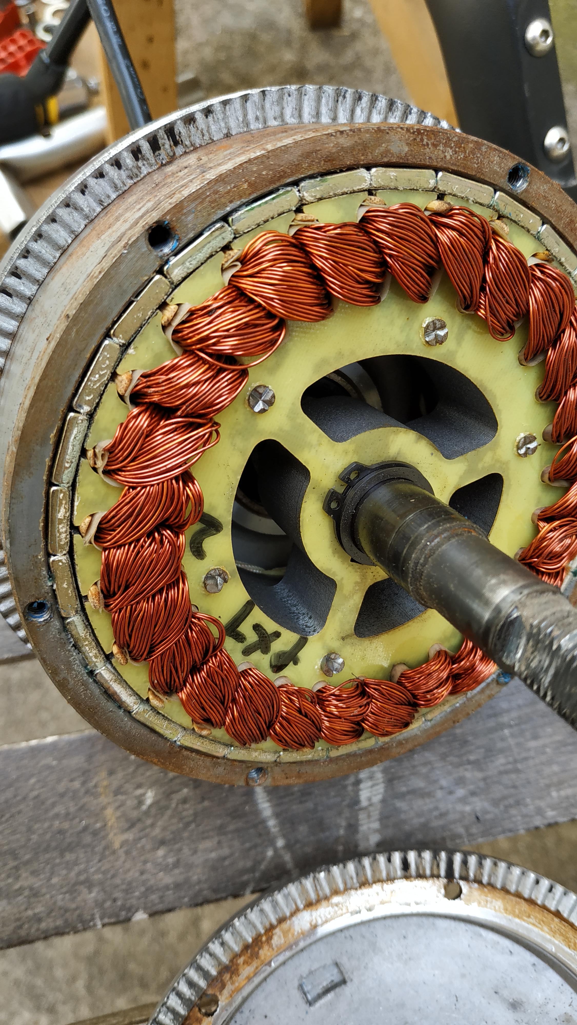

Jērō Posté(e) le 23 août 2018 Auteur Partager Posté(e) le 23 août 2018 Par contre quelque chose qui m'a surpris, trouver du bambou dans un moteur électrique ?!? Au niveau du bobinage, vous verrez des petits morceaux insérés 1 Citer Lien vers le commentaire https://www.espritroue.fr/topic/6183-changement-pneu-sur-raptor/#findComment-133457 Partager sur d’autres sites More sharing options...
Jeff08 Posté(e) le 23 août 2018 Partager Posté(e) le 23 août 2018 (modifié) C’est le pneu Arrière de la futur Compact?? tu l’as adapté que sur la roue arrière ? Qui ne sortira jamais. ?? Modifié le 23 août 2018 par Jeff08 1 Citer Lien vers le commentaire https://www.espritroue.fr/topic/6183-changement-pneu-sur-raptor/#findComment-133459 Partager sur d’autres sites More sharing options...
S3RG3I Posté(e) le 23 août 2018 Partager Posté(e) le 23 août 2018 Le 23/08/2018 à 19:50, Jērō a dit : Par contre quelque chose qui m'a surpris, trouver du bambou dans un moteur électrique ?!? Au niveau du bobinage, vous verrez des petits morceaux insérés Développer on cale avec ce que l'on pneu!!!! 2 Citer Lien vers le commentaire https://www.espritroue.fr/topic/6183-changement-pneu-sur-raptor/#findComment-133461 Partager sur d’autres sites More sharing options...
Shyheim974 Posté(e) le 23 août 2018 Partager Posté(e) le 23 août 2018 Le 23/08/2018 à 19:50, Jērō a dit : Par contre quelque chose qui m'a surpris, trouver du bambou dans un moteur électrique ?!? Au niveau du bobinage, vous verrez des petits morceaux insérés Développer Effectivement, on dirait même du bambou recyclé des boîtes circulaires de raviolis vapeur Sont trop en avance en Chine dans le recyclage 2 Citer Lien vers le commentaire https://www.espritroue.fr/topic/6183-changement-pneu-sur-raptor/#findComment-133462 Partager sur d’autres sites More sharing options...
