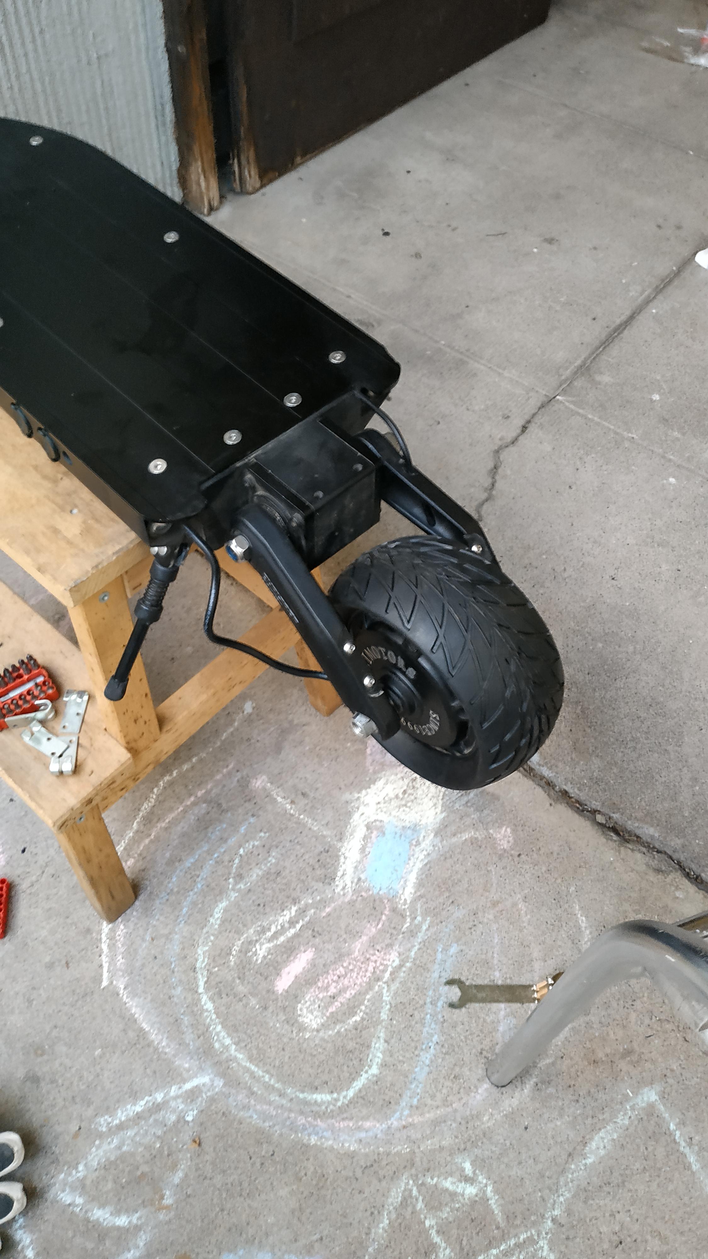

urban007 Posté(e) le 23 août 2018 Partager Posté(e) le 23 août 2018 il y a une heure, Jērō a dit : Et maintenant surprise, ça a demandé pas de travail car il a fallu résulter tout l'intérieur du pneu pour le mettre aux dimensions de la jante A petites roues, très gros chantier.... ??? Citer Lien vers le commentaire https://www.espritroue.fr/topic/6183-changement-pneu-sur-raptor/page/2/#findComment-133471 Partager sur d’autres sites More sharing options...
guizi Posté(e) le 23 août 2018 Partager Posté(e) le 23 août 2018 Ca doit changer la conduite ce pneu non ?L'arriere n'est pas plus bas ?Envoyé via Tapatalk Citer Lien vers le commentaire https://www.espritroue.fr/topic/6183-changement-pneu-sur-raptor/page/2/#findComment-133481 Partager sur d’autres sites More sharing options...

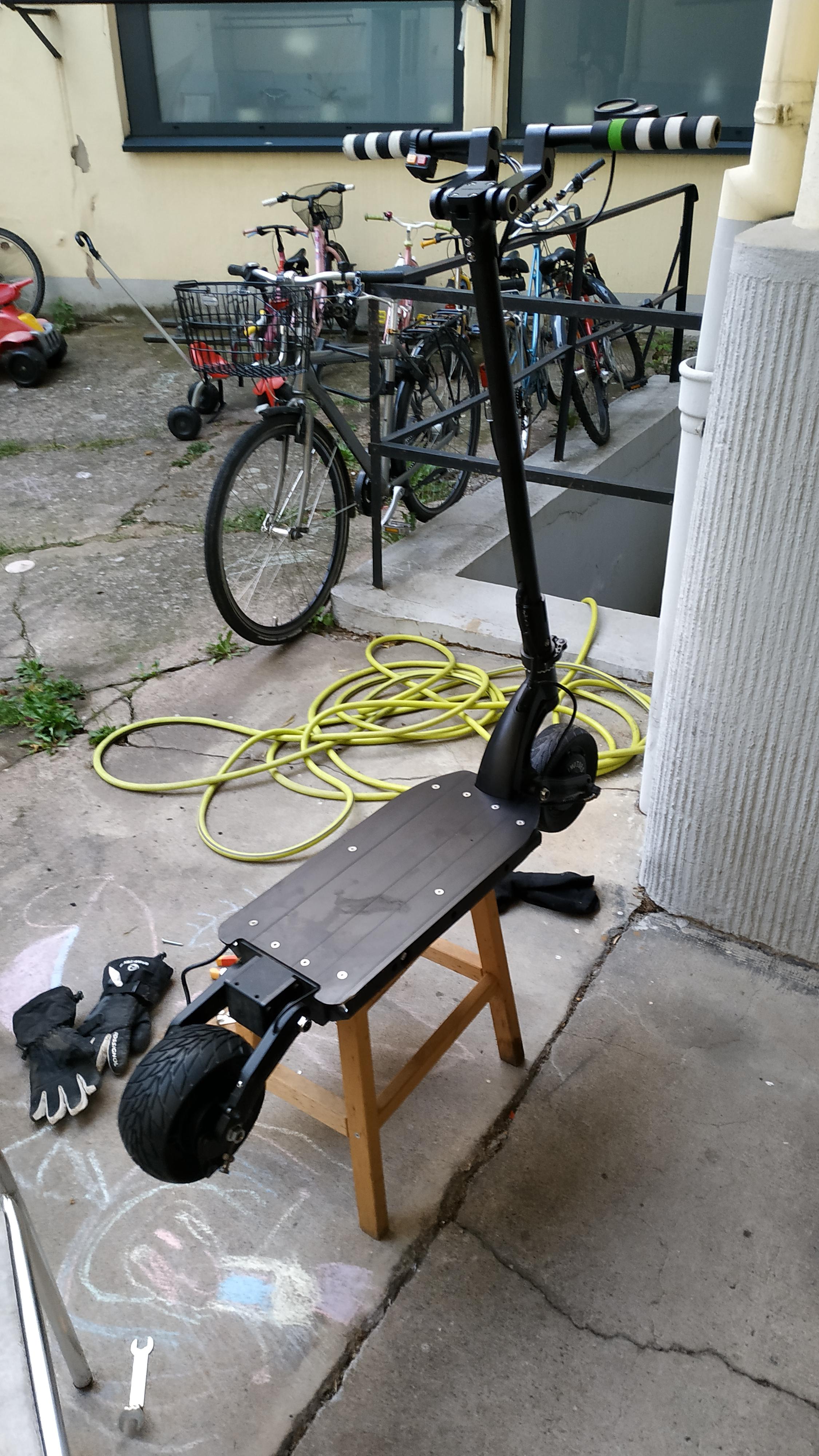

Jērō Posté(e) le 23 août 2018 Auteur Partager Posté(e) le 23 août 2018 il y a 16 minutes, guizi a dit : Ca doit changer la conduite ce pneu non ? L'arriere n'est pas plus bas ? Envoyé via Tapatalk Pas encore pu la tester, femme et enfant me réclamaient donc je finis quand je pourrai, après le diamètre de roue c'est rigoureusement le même (au demi millimètre) donc ça doit pas changer grand chose à la conduite C'est de l'orgueil stylistique, je l'avoue... Et bientôt le deck lumineux homemade, je penserai à faire des photos pour une fois Citer Lien vers le commentaire https://www.espritroue.fr/topic/6183-changement-pneu-sur-raptor/page/2/#findComment-133484 Partager sur d’autres sites More sharing options...
Jērō Posté(e) le 23 août 2018 Auteur Partager Posté(e) le 23 août 2018 Et du coup demain c'est m187? Citer Lien vers le commentaire https://www.espritroue.fr/topic/6183-changement-pneu-sur-raptor/page/2/#findComment-133486 Partager sur d’autres sites More sharing options...
guizi Posté(e) le 23 août 2018 Partager Posté(e) le 23 août 2018 Je pense que ca va changer un peu la mise sur l'angle vu le profil du pneu. Surement moins vif mais plus progressifEnvoyé via Tapatalk Citer Lien vers le commentaire https://www.espritroue.fr/topic/6183-changement-pneu-sur-raptor/page/2/#findComment-133489 Partager sur d’autres sites More sharing options...
sonkenn Posté(e) le 24 août 2018 Partager Posté(e) le 24 août 2018 Il y a 14 heures, Jērō a dit : Et maintenant surprise, ça a demandé pas (PAS MAL) de travail car il a fallu résulter (RE-SCULPTER) tout l'intérieur du pneu pour le mettre aux dimensions de la jante Beau résultat, j'espère que ça va tenir! 2 Citer Lien vers le commentaire https://www.espritroue.fr/topic/6183-changement-pneu-sur-raptor/page/2/#findComment-133561 Partager sur d’autres sites More sharing options...
Book's51 Posté(e) le 12 décembre 2018 Partager Posté(e) le 12 décembre 2018 Le 23/08/2018 à 21:17, Jērō a dit : Et maintenant surprise, ça a demandé pas (PAS MAL) de travail car il a fallu résulter (RE-SCULPTER) tout l'intérieur du pneu pour le mettre aux dimensions de la jante Salut @Jērō je découvre seulement montage, alors ça donne quoi cette Raptor avec les pneus de la future compacte en termes de confort et de tenue de route ??? ??? Citer Lien vers le commentaire https://www.espritroue.fr/topic/6183-changement-pneu-sur-raptor/page/2/#findComment-158089 Partager sur d’autres sites More sharing options...
Jērō Posté(e) le 12 décembre 2018 Auteur Partager Posté(e) le 12 décembre 2018 J'avais déjà (du moins je crois) fait un retour quant à cet essai infructueux, pneu déchaussé dans un virage, pas de dégâts ni de blessure mais ça n'a pas tenu, du j'ai fait l'inverse 20x50 rond pour meilleure tenue de route. Dès que je la sors, je fais des photos mais j'ai fait pas mal de modifs en plus. 1 Citer Lien vers le commentaire https://www.espritroue.fr/topic/6183-changement-pneu-sur-raptor/page/2/#findComment-158097 Partager sur d’autres sites More sharing options...

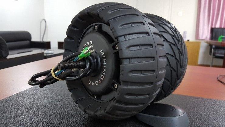

Jērō Posté(e) le 12 décembre 2018 Auteur Partager Posté(e) le 12 décembre 2018 Mais je recommencerai, car le comportement était vraiment super mais je m'y prendrai différemment en élargissant le cylindre du rotor ou à défaut en changeant la roue entière par celle de la Compact. Sinon je cherche ce pneu cf photo, j'attends un retour de mimo, si qq1 a des infos je suis preneur 1 Citer Lien vers le commentaire https://www.espritroue.fr/topic/6183-changement-pneu-sur-raptor/page/2/#findComment-158100 Partager sur d’autres sites More sharing options...
