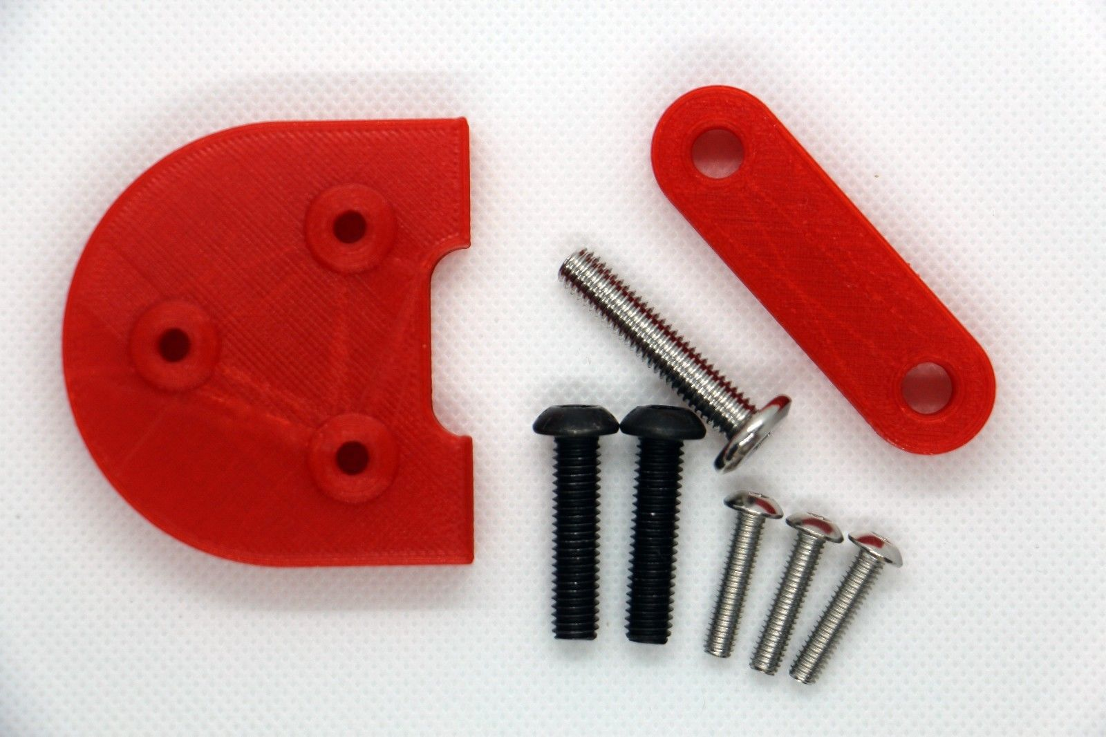

TexMurphy Posté(e) le 5 octobre 2018 Partager Posté(e) le 5 octobre 2018 (modifié) En principe tu ré-hausse, ou le pneu frotte le GB. Moi j'ai pris ça : https://www.ebay.fr/itm/Xiaomi-scooter-Mijia-m365-m187-complete-kit-for-10-inch-wheels-upgrade-10-RED/253681333326?ssPageName=STRK%3AMEBIDX%3AIT&_trksid=p2057872.m2749.l2649 Modifié le 5 octobre 2018 par TexMurphy 1 Citer Lien vers le commentaire Partager sur d’autres sites More sharing options...
