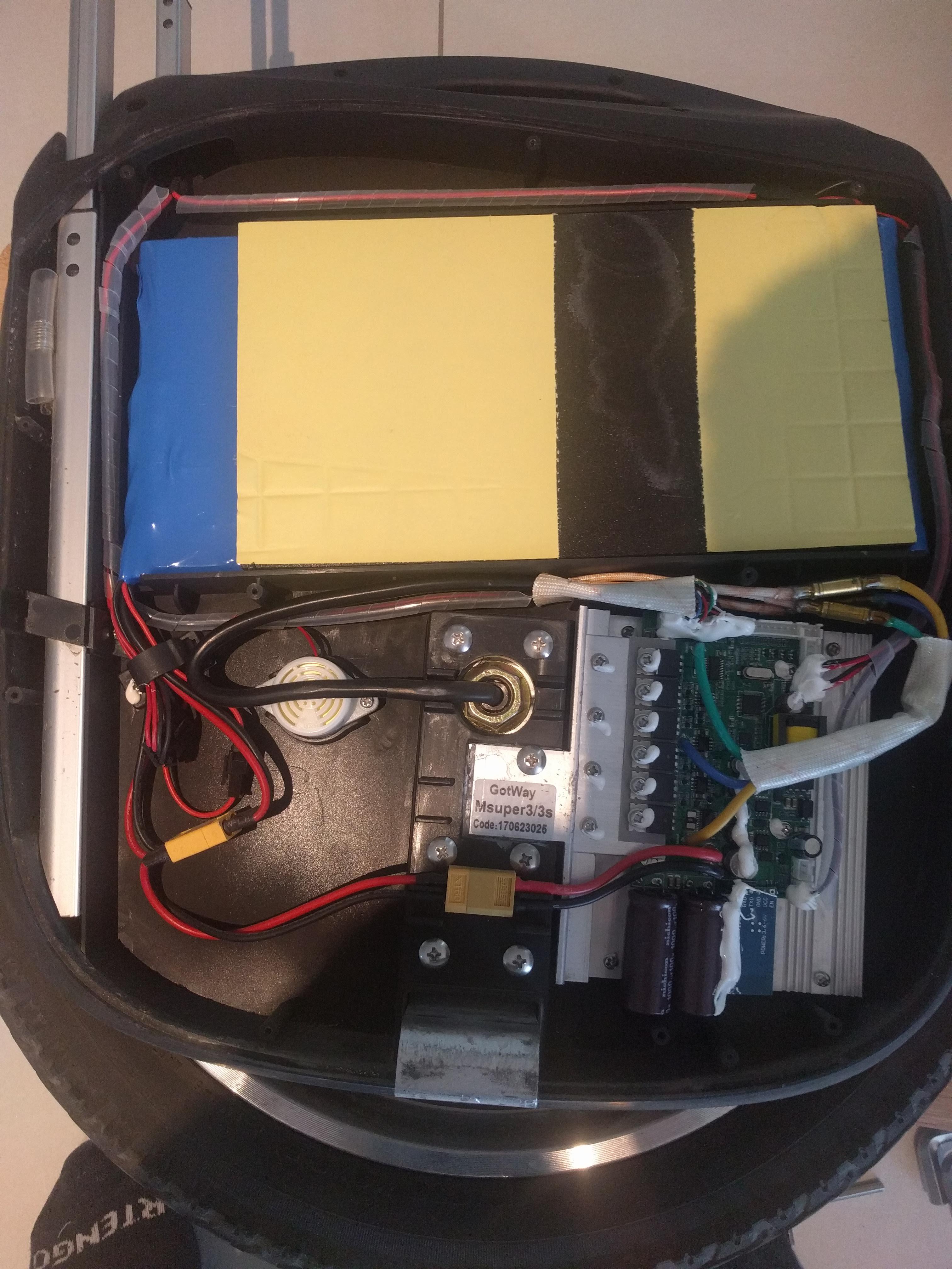

MatOnWheel Posté(e) le 30 août 2018 Partager Posté(e) le 30 août 2018 Salut tout le monde. J'ai acheté une MSuper v3 chez OneWheel.be en fin d'année dernière. Depuis le début, j'ai un souci au démarrage. Lorsque je l'allume, il faut que la fasse rouler un peu avant de monter dessus, sans quoi, je me retrouve par terre... Elle ne tient pas mon poid. Du coup, je suis obliger de lui appliquer quelques impulsions avant/arrière en étant appuyé à un mur avant de vraiment monter dessus pour ne pas piquer le nez dans le sol au démarrage. C'est chiant, mais on s'y fait. Après avoir posé la question sur le groupe Facebook Msuper Owners, j'ai décider de contacter par mail le vendeur qui répond plus ou moins bien... En plus de 2 mois, et plusieurs allez-retour de mails, plus rien ne bouge depuis 1 ou 2 semaines... Aux dernières nouvelles, il devait voir avec Gotway directement si il y avait quelque chose à faire. Depuis, plus rien malgré mes relances répétées. Quelqu'un a-t-il le même problème avec sa roue ? Avec OneWheel.be ? Que puis-je faire ? Merci. Citer Lien vers le commentaire Partager sur d’autres sites More sharing options...
psychoplack Posté(e) le 30 août 2018 Partager Posté(e) le 30 août 2018 Est ce que ta essayer de démonter ta roue pour voir si tout est OK ? Citer Lien vers le commentaire Partager sur d’autres sites More sharing options...
MatOnWheel Posté(e) le 31 août 2018 Auteur Partager Posté(e) le 31 août 2018 Il y a 9 heures, psychoplack a dit : Est ce que ta essayer de démonter ta roue pour voir si tout est OK ? Oui, ils m'ont demandé de prendre une photo de la carte mère que je l'ai envoyé. Pour moi tout est ok (mais j'y connais rien !). Citer Lien vers le commentaire Partager sur d’autres sites More sharing options...
psychoplack Posté(e) le 31 août 2018 Partager Posté(e) le 31 août 2018 Montre la photo il y a de très bon yeux ici? Citer Lien vers le commentaire Partager sur d’autres sites More sharing options...

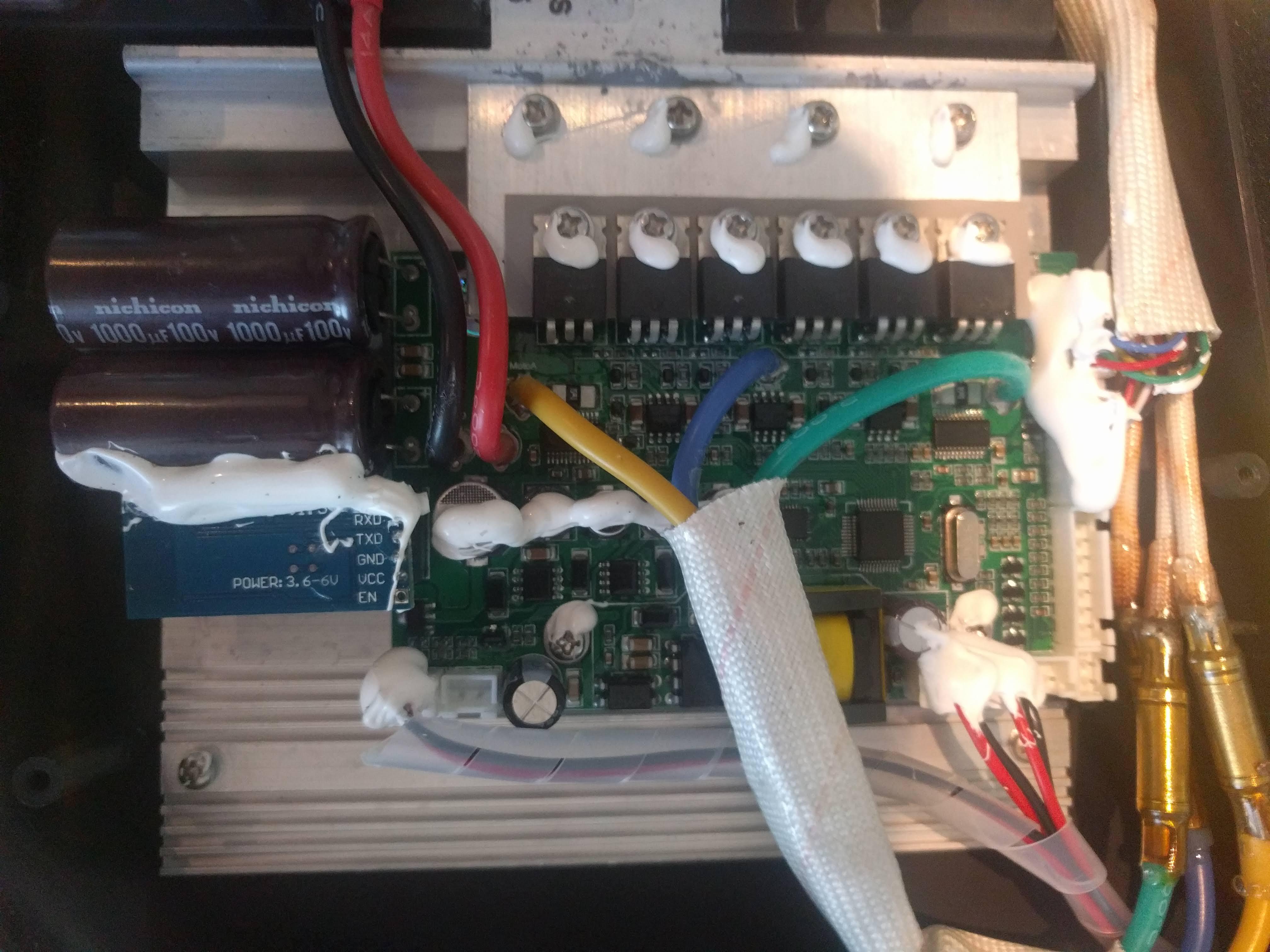

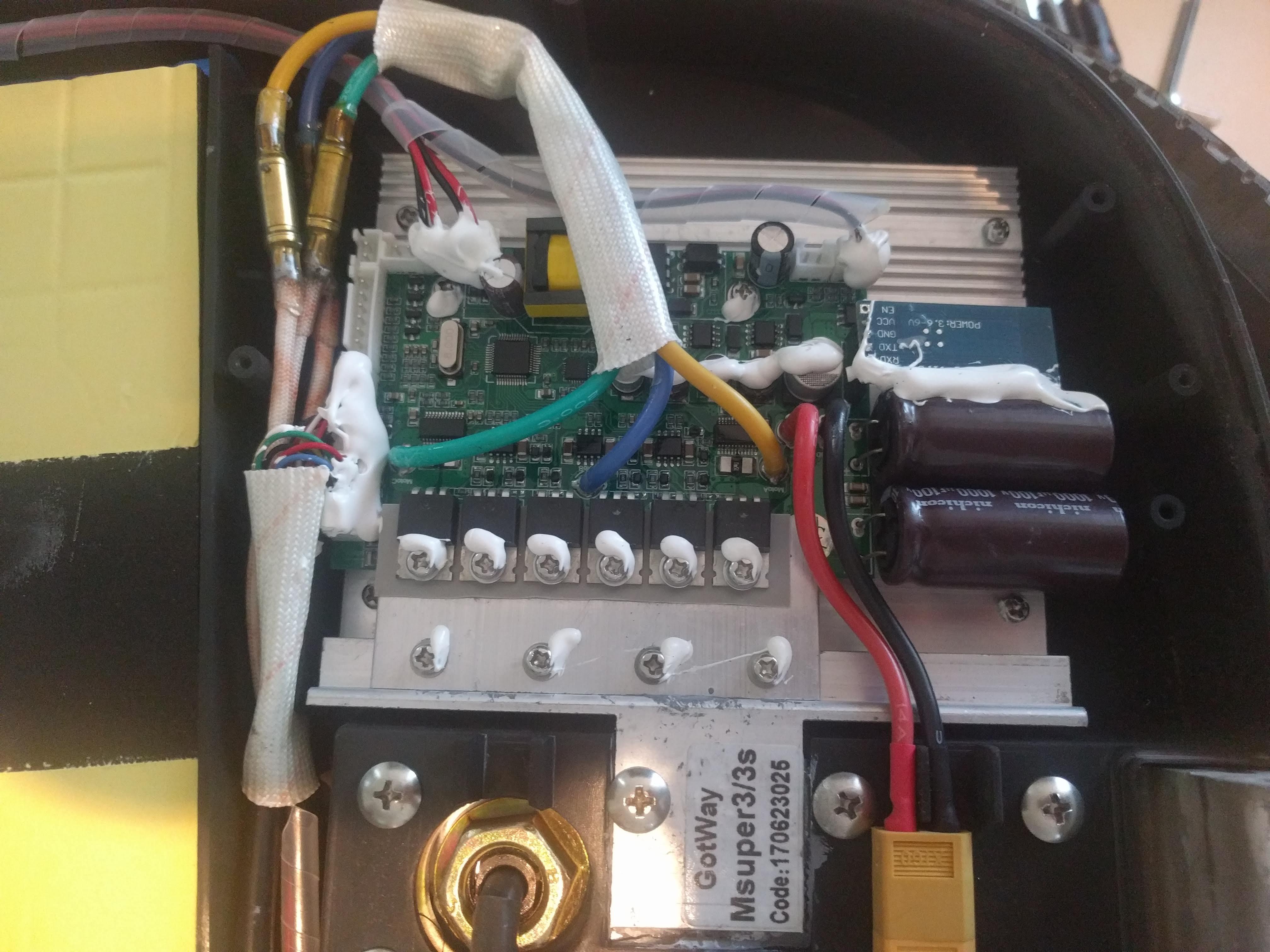

MatOnWheel Posté(e) le 31 août 2018 Auteur Partager Posté(e) le 31 août 2018 il y a 1 minute, psychoplack a dit : Montre la photo il y a de très bon yeux ici? Voilà. Citer Lien vers le commentaire Partager sur d’autres sites More sharing options...

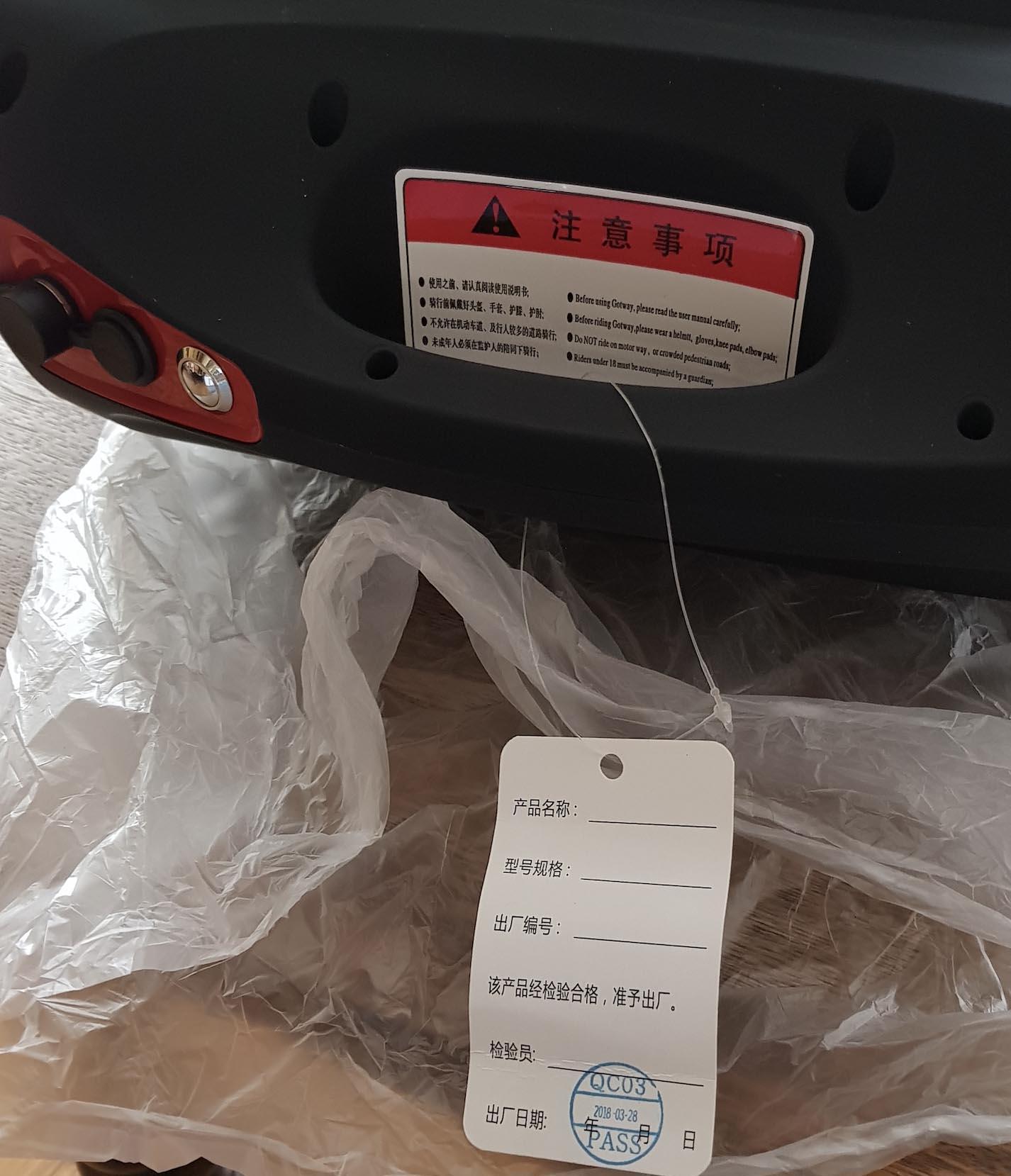

Laurent92 Posté(e) le 31 août 2018 Partager Posté(e) le 31 août 2018 Cela va faire bientôt un an... tu es bien courageux avec cette roue ! quelle est la date de fabrication inscrit sur l'étiquette ? Citer Lien vers le commentaire Partager sur d’autres sites More sharing options...
psychoplack Posté(e) le 31 août 2018 Partager Posté(e) le 31 août 2018 Effectivement ta CM n a rien Par contre le connecteur au niveau du moteur a sérieusement chauffer (le fil bleu). Vu la couleur qu'il a, vérifié si le fil tiens toujours. Sur que ton problème viens de la. Citer Lien vers le commentaire Partager sur d’autres sites More sharing options...
MatOnWheel Posté(e) le 31 août 2018 Auteur Partager Posté(e) le 31 août 2018 il y a 13 minutes, psychoplack a dit : Effectivement ta CM n a rien Par contre le connecteur au niveau du moteur a sérieusement chauffer (le fil bleu). Vu la couleur qu'il a, vérifié si le fil tiens toujours. Sur que ton problème viens de la. Ah ? Le gros fil bleu du milieu ? Citer Lien vers le commentaire Partager sur d’autres sites More sharing options...
MatOnWheel Posté(e) le 31 août 2018 Auteur Partager Posté(e) le 31 août 2018 il y a 29 minutes, Laurent92 a dit : Cela va faire bientôt un an... tu es bien courageux avec cette roue ! quelle est la date de fabrication inscrit sur l'étiquette ? Sur quelle étiquette ? Citer Lien vers le commentaire Partager sur d’autres sites More sharing options...
Laurent92 Posté(e) le 31 août 2018 Partager Posté(e) le 31 août 2018 sur une roue neuve l'étiquette est scellée à la poignée... Citer Lien vers le commentaire Partager sur d’autres sites More sharing options...
MatOnWheel Posté(e) le 31 août 2018 Auteur Partager Posté(e) le 31 août 2018 il y a 9 minutes, Laurent92 a dit : sur une roue neuve l'étiquette est scellée à la poignée... Ok je crois que je l'ai gardé dans la boite. Je regarderai. Citer Lien vers le commentaire Partager sur d’autres sites More sharing options...

psychoplack Posté(e) le 31 août 2018 Partager Posté(e) le 31 août 2018 Oui je parle du gros fil bleu. Essaye de faire une purge électrique en débranchant l alimentation de la carte mère. ensuite regarde le connecteur bleu si tu peut le débranché et faire une photo. Ensuite tu remet tout en place et tester pour voir si ça remarche. Citer Lien vers le commentaire Partager sur d’autres sites More sharing options...
