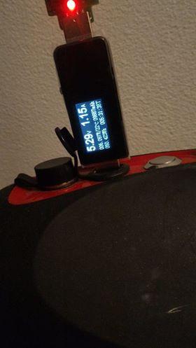

Kokorun Posté(e) le 3 septembre 2018 Partager Posté(e) le 3 septembre 2018 @db77: perso quand j'ai besoin de mon USB, c'est à l’arrêt... mais ça marche pas, il faut l'allumer. "trés vite" c'est juste 1A, comme un chargeur traditionnel. Citer Lien vers le commentaire https://www.espritroue.fr/topic/6286-msuper3-balancement-avant-arri%C3%A8re/#findComment-136007 Partager sur d’autres sites More sharing options...
psychoplack Posté(e) le 3 septembre 2018 Partager Posté(e) le 3 septembre 2018 C est pour ça que le mien se recharge a peine dessus. Je me disais bien que c était de l' USB classique en tension. Citer Lien vers le commentaire https://www.espritroue.fr/topic/6286-msuper3-balancement-avant-arri%C3%A8re/#findComment-136017 Partager sur d’autres sites More sharing options...
db77 Posté(e) le 3 septembre 2018 Auteur Partager Posté(e) le 3 septembre 2018 Le mien s'est très vite chargé Citer Lien vers le commentaire https://www.espritroue.fr/topic/6286-msuper3-balancement-avant-arri%C3%A8re/#findComment-136022 Partager sur d’autres sites More sharing options...
