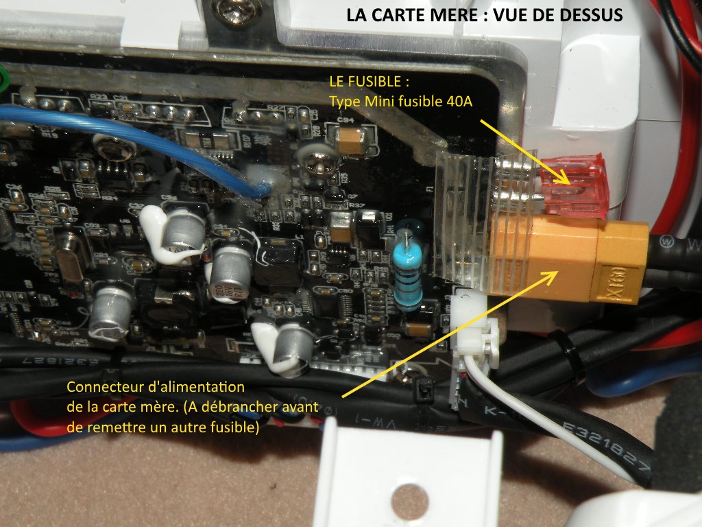

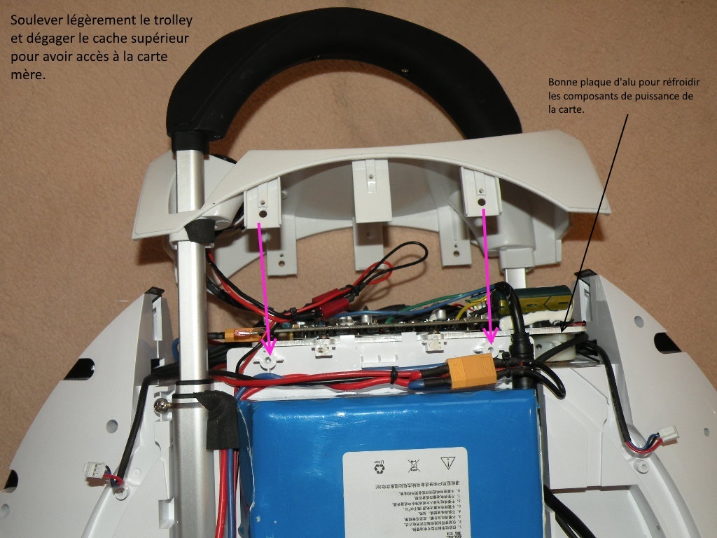

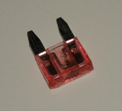

wylless51 Posté(e) le 28 mai 2016 Auteur Partager Posté(e) le 28 mai 2016 PROBLEME RESOLU J'ai reçu ce matin un fusible de rechange, et ca refonctionne nickel Chrome. Pour info, je devais poster des photos du démontage, mais @Addwynm'a grillé d'une petite heure A suivre ici (Ou je me suis permis d'y ajouter quelques photos perso.) https://www.espritroue.fr/topic/668-kingsong-ks16b-vue-de-lintérieur/#comment-9786 Merci @Addwynde m'avoir donné quelques bons conseils par MP pour le remplacement de ce fusible. Pour rappel, ne faire se changement de fusible qu'après avoir pris contact avec votre revendeur ou avec KingSong France pour assurer la garantie en cas de problème. Ce genre de fusible ne semble pas facile à trouver. Chez Norauto, ils ont ce même type de fusible, mais maximum en 30 A Là, il faut du 40 A Quelques photos ici quand même : La carte mère : Le mini fusible 40A Citer Lien vers le commentaire https://www.espritroue.fr/topic/638-probl%C3%A8me-ks16/page/2/#findComment-9790 Partager sur d’autres sites More sharing options...
Techos78 Posté(e) le 29 mai 2016 Partager Posté(e) le 29 mai 2016 Un fusible 40 ampères me semble un peu juste. Si je lis les specs du moteur de la ks16 sur le site @Kingsong France , il est indiqué : nominal 800W , max 3000W. En toute rigueur, il faudrait un fusible 3000W / 60V = 50A... 1 Citer Lien vers le commentaire https://www.espritroue.fr/topic/638-probl%C3%A8me-ks16/page/2/#findComment-9878 Partager sur d’autres sites More sharing options...
wylless51 Posté(e) le 29 mai 2016 Auteur Partager Posté(e) le 29 mai 2016 il y a 19 minutes, Techos78 a dit : Un fusible 40 ampères me semble un peu juste. Si je lis les specs du moteur de la ks16 sur le site @Kingsong France , il est indiqué : nominal 800W , max 3000W. En toute rigueur, il faudrait un fusible 3000W / 60V = 50A... J'avais fait aussi le même calcul. Mais je suis quand même resté à la préconisation du fabriquant. Citer Lien vers le commentaire https://www.espritroue.fr/topic/638-probl%C3%A8me-ks16/page/2/#findComment-9879 Partager sur d’autres sites More sharing options...
cris6550 Posté(e) le 29 mai 2016 Partager Posté(e) le 29 mai 2016 Fusibles automobile 40A dispo chez selectronic,conrad...etc Citer Lien vers le commentaire https://www.espritroue.fr/topic/638-probl%C3%A8me-ks16/page/2/#findComment-9887 Partager sur d’autres sites More sharing options...
Techos78 Posté(e) le 29 mai 2016 Partager Posté(e) le 29 mai 2016 (modifié) Dans la série Automobile Mini, aussi chez Amazon : https://www.amazon.fr/ampères-Automobile-fusibles-pourpre-voiture/dp/B00KLOO2WW Modifié le 29 mai 2016 par Techos78 Citer Lien vers le commentaire https://www.espritroue.fr/topic/638-probl%C3%A8me-ks16/page/2/#findComment-9888 Partager sur d’autres sites More sharing options...
