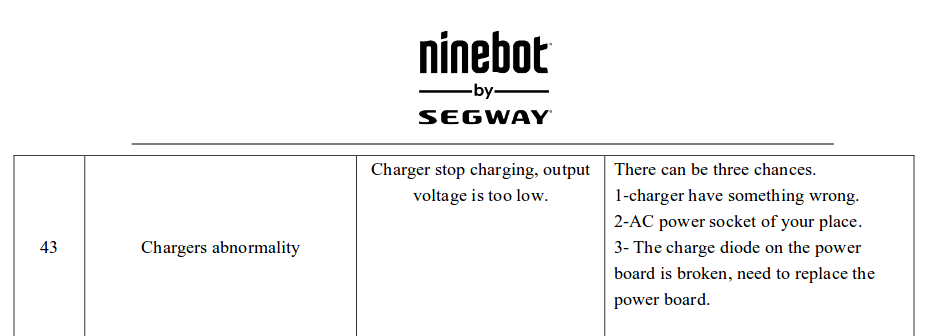

Lalchaft Posté(e) le 11 septembre 2018 Partager Posté(e) le 11 septembre 2018 Bonjour, J'ai besoin d'aide pour un soucis sur mon ninebot elite. J'ai une erreur 43 qui apparaît dès que je l'allume.Il ne roule plus. Et comme vous le savez,le sav ninebot est devenue la pire des galères depuis le redressement. Je vous demande donc votre aide. Je suis de Strasbourg donc si quelqu'un du forum avait un chargeur qui fonctionne,je pourrais tester la charge pour savoir si cela provient de ce dernier. Merci d'avance Citer Lien vers le commentaire Partager sur d’autres sites More sharing options...
G.Rhum Posté(e) le 11 septembre 2018 Partager Posté(e) le 11 septembre 2018 Il y a 5 heures, Lalchaft a dit : je pourrais tester la charge pour savoir si cela provient de ce dernier. je ne sais pas si tu as trouvé ça (si ça peut lever le doute) 1 Citer Lien vers le commentaire Partager sur d’autres sites More sharing options...
G.Rhum Posté(e) le 11 septembre 2018 Partager Posté(e) le 11 septembre 2018 https://cdn.shopify.com/s/files/1/1334/4853/files/Ninebot_PTR_and_Elite_Error_Codes.pdf 1 Citer Lien vers le commentaire Partager sur d’autres sites More sharing options...
Lalchaft Posté(e) le 11 septembre 2018 Auteur Partager Posté(e) le 11 septembre 2018 Je vous remercie de votre réponse rapide...ms ayant testé ttes les recommandations du constructeur,je reste dans l'attente d'une solution... Citer Lien vers le commentaire Partager sur d’autres sites More sharing options...
