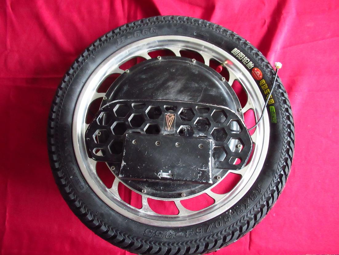

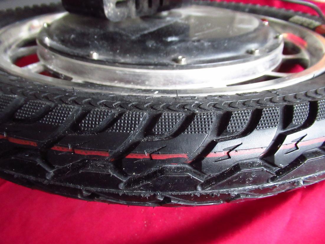

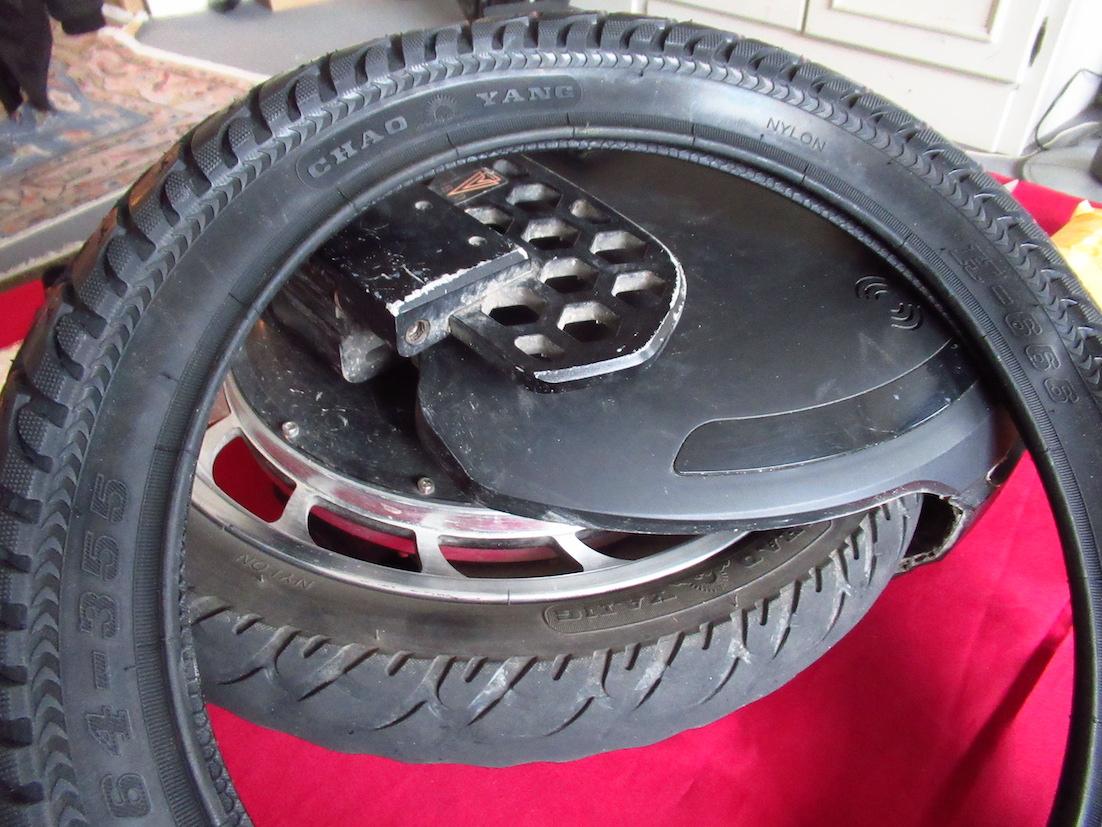

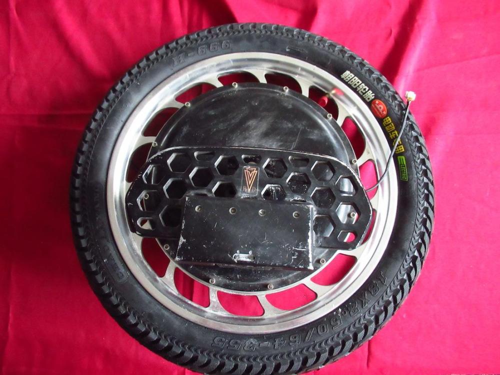

King Size Posté(e) le 29 décembre 2023 Partager Posté(e) le 29 décembre 2023 (modifié) Et voilà! Il fallait bien que cela arrive au bout de 13 000 km : Crevaison lente sur le pneu lisse de ma 18XL. Heureusement que j'avais pneu et chambre à air de rechange : Le Chao Yang H-666. 😍 Mais cela m'a pris tout l'après-midi pour vaincre la conception no-bricofriendly de chez KS : Des coussins fragiles à décoller avec lenteur plus doigté, des vis en métal légèrement aimantable mais si moooooou...et surtout un passage des câbles moteur lors du remontage à faire bouffer du Tranxène par paquets de 10!!! 😡 Heureusement c'est fait...et il faut avouer qu'un pneu neuf, ça l'fait grave. Ne reste plus qu'à l'essayer demain. Modifié le 29 décembre 2023 par King Size 1 Citer Lien vers le commentaire https://www.espritroue.fr/topic/6412-kingsong-18xl-1550wh/page/34/#findComment-391886 Partager sur d’autres sites More sharing options...
Techos78 Posté(e) le 29 décembre 2023 Partager Posté(e) le 29 décembre 2023 Bravo, noble effort. Alors, sans parler d'huile de coude : montage à sec, au talc, au liquide vaisselle, à l'huile de colza ... ? 1 Citer Lien vers le commentaire https://www.espritroue.fr/topic/6412-kingsong-18xl-1550wh/page/34/#findComment-391888 Partager sur d’autres sites More sharing options...
King Size Posté(e) le 29 décembre 2023 Partager Posté(e) le 29 décembre 2023 il y a 5 minutes, Techos78 a dit : Bravo, noble effort. Alors, sans parler d'huile de coude : montage à sec, au talc, au liquide vaisselle, à l'huile de colza ... ? Il me restait un peu de talc Morange de mes toutes premières années, mais dans l'ensemble le montage du pneu avec une chambre à air légèrement gonflée n'a pas posé de difficultés. ...Reste à vérifier demain si je n'ai rien pincé. Citer Lien vers le commentaire https://www.espritroue.fr/topic/6412-kingsong-18xl-1550wh/page/34/#findComment-391890 Partager sur d’autres sites More sharing options...
InMoWh75 Posté(e) le 29 décembre 2023 Partager Posté(e) le 29 décembre 2023 Une année qui démarre sur les chapeau de wheel si on peut dire 😁 (moi j'en ai vraiment bavé avec le K66 sur mon EX.n) 1 Citer Lien vers le commentaire https://www.espritroue.fr/topic/6412-kingsong-18xl-1550wh/page/34/#findComment-391891 Partager sur d’autres sites More sharing options...
v5f06 Posté(e) le 29 décembre 2023 Partager Posté(e) le 29 décembre 2023 il y a 29 minutes, InMoWh75 a dit : Une année qui démarre sur les chapeau de wheel si on peut dire 😁 (moi j'en ai vraiment bavé avec le K66 sur mon EX.n) Pneu de velo ca se monte a la main. J avoue les cable c est bien chiant comparé a une v8 ou v10 dont ma coque est ouverte....et en plus y en a un de chaque côté... A 2 personne c est beaucoup plus simple,un qui guide les cable l autre qui rapproche la roue Citer Lien vers le commentaire https://www.espritroue.fr/topic/6412-kingsong-18xl-1550wh/page/34/#findComment-391894 Partager sur d’autres sites More sharing options...
misc Posté(e) le 29 décembre 2023 Partager Posté(e) le 29 décembre 2023 (modifié) 1 hour ago, King Size said: Chao Yang H-666. S’il te conviens je t’en donne un autre 100% neuf (je l’ai trouvé trop pointu, mais qui sait selon la pression / poids) Sinon: À part la sortie du moteur en essayant de ne pas agresser les câbles avec la coque, le changement de pneu de la 18XL n’est pas le pire. Elle a le luxe de pouvoir débrancher les câbles moteur au milieu. Modifié le 29 décembre 2023 par misc 1 Citer Lien vers le commentaire https://www.espritroue.fr/topic/6412-kingsong-18xl-1550wh/page/34/#findComment-391895 Partager sur d’autres sites More sharing options...
