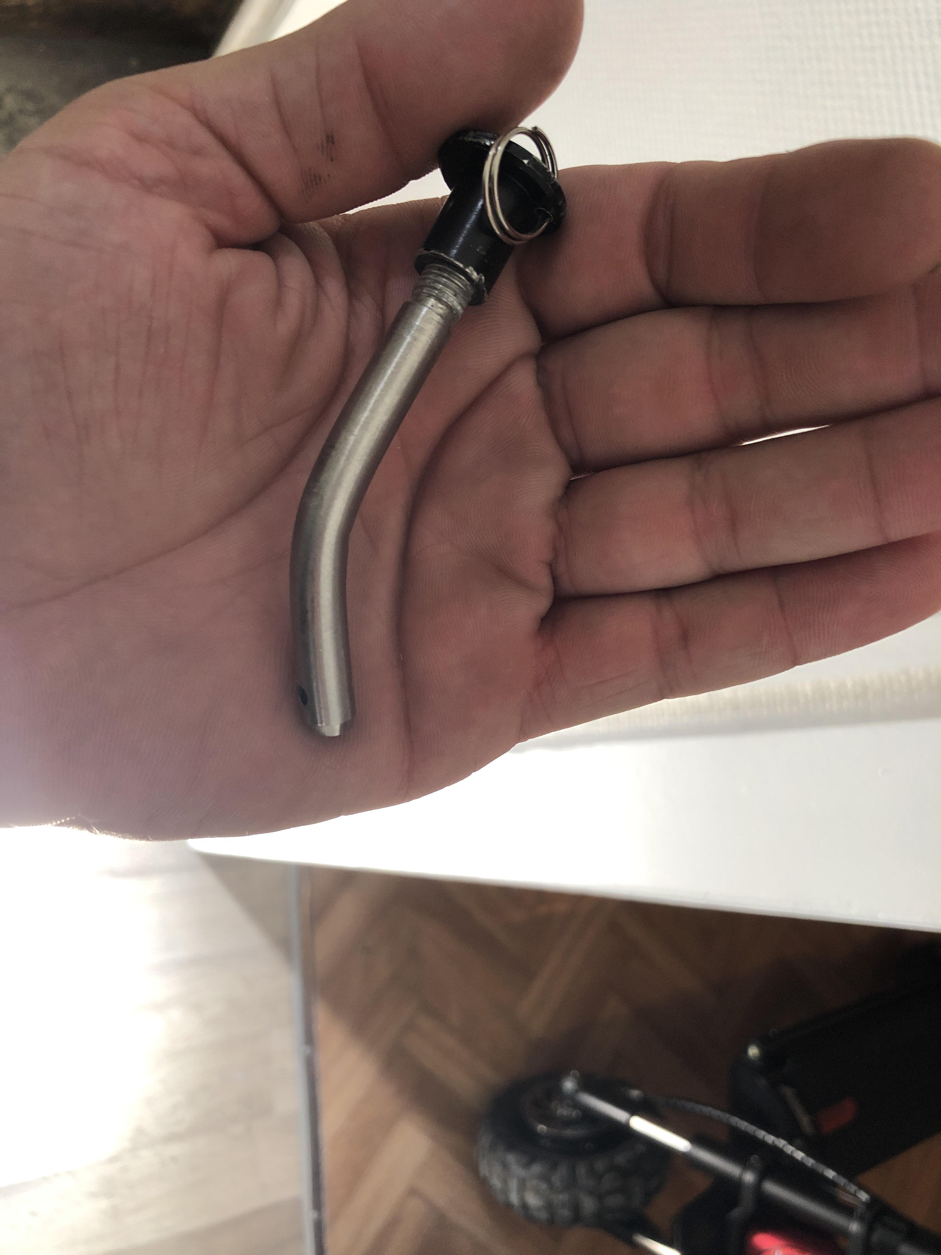

antonydec Posté(e) le 6 juillet 2019 Partager Posté(e) le 6 juillet 2019 Moi la mienne n’est vraiment pas droite elle est même bien coudée Citer Lien vers le commentaire Partager sur d’autres sites More sharing options...
antonydec Posté(e) le 6 juillet 2019 Partager Posté(e) le 6 juillet 2019 Je ne trouve aucuns site où trouver des pièces détachées de ce type et par contre je n’en sais même pas si cela est bien monté. Il y a un espèce de cylindre puis un écrou . Désolé pour la photo mais impossible de faire mieux Citer Lien vers le commentaire Partager sur d’autres sites More sharing options...
Alien Posté(e) le 6 juillet 2019 Partager Posté(e) le 6 juillet 2019 Il y a 1 heure, antonydec a dit : Je ne trouve aucuns site où trouver des pièces détachées de ce type et par contre je n’en sais même pas si cela est bien monté. Il y a un espèce de cylindre puis un écrou . Désolé pour la photo mais impossible de faire mieux Effectivement ont voit pas grand chose.., t on écrou une fois le système de bridage enclencher doit être en contrainte contre la partie metal. Ton Guidon ne doit avoir aucun jeu normalement d avant en arriere. Si ta du jeu C est que ton écrou n est pas assez serré ou que le système de fixation n est pas enclenché. Ne roule pas s en la sécurité C est très d angereux ! Elle est hs danc cette état elle ne rentrera jamais dans son logement.. Citer Lien vers le commentaire Partager sur d’autres sites More sharing options...

Alien Posté(e) le 6 juillet 2019 Partager Posté(e) le 6 juillet 2019 Tu trouveras les pièces détaché sur AliExpress ! Citer Lien vers le commentaire Partager sur d’autres sites More sharing options...

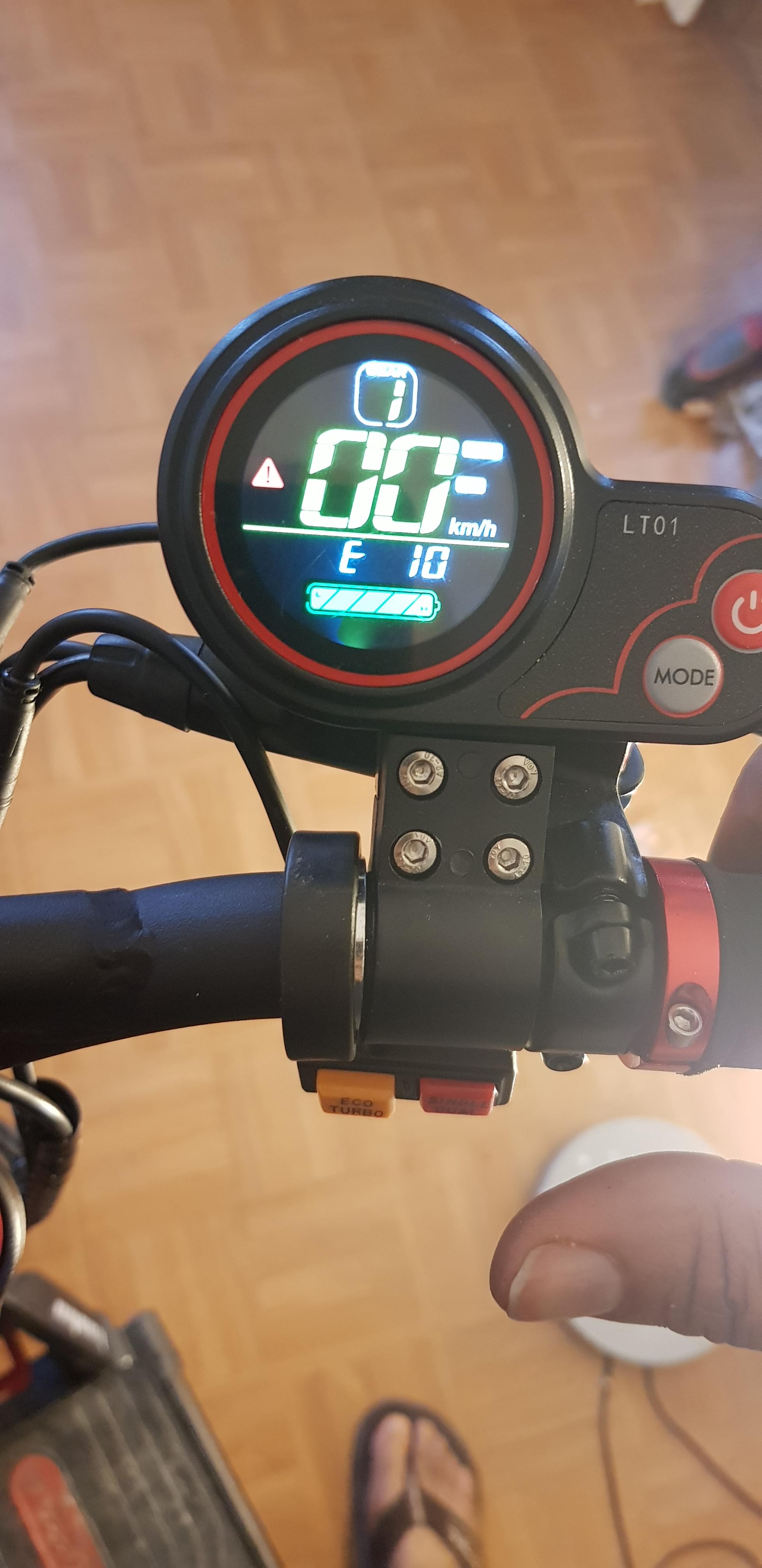

antonydec Posté(e) le 6 juillet 2019 Partager Posté(e) le 6 juillet 2019 Merci alien, pour la tige je viens de la commander chez AliExpress. Donc sur la photo il y a bien l’ecrou Et derrière même si on ne le voit pas , un cylindre fileté qui semble être au bon endroit car il semble se loger contre le châssis de la trottinette ; enfin je pense . Par contre pour ces premiers tours de roues je suis dégoûté, l’afficheur m’annonce une erreur E10 . La trottinette s’eteint ; moi qui était en train de tester un peu les performances niveau vitesse , qu’elle surprise quand les phares se sont éteint sachant que j’etais Au bord du canal de l’est en pleine nuit . Citer Lien vers le commentaire Partager sur d’autres sites More sharing options...
