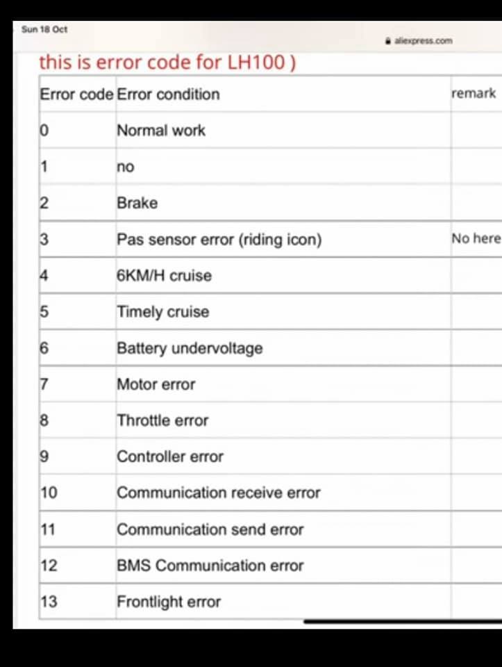

Florian Huby Posté(e) le 29 décembre 2020 Partager Posté(e) le 29 décembre 2020 il y a 11 minutes, Florian Huby a dit : Bonjour voilà je vous présente mon problem avec ma trottinette j ai un code erreur e 10 es parfois le code disparaît et parfois pas d accelerateur Pourriez-vous m aider svp Citer Lien vers le commentaire Partager sur d’autres sites More sharing options...
laguim Posté(e) le 6 janvier 2021 Partager Posté(e) le 6 janvier 2021 J'ai trouvé ca je ne sais pas si ca va t'aider Citer Lien vers le commentaire Partager sur d’autres sites More sharing options...

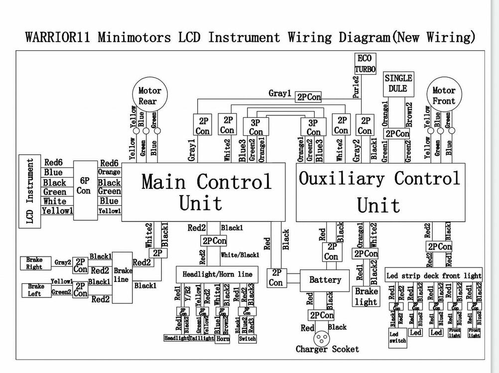

BLX 06 Posté(e) le 7 février 2021 Partager Posté(e) le 7 février 2021 bonjour a tous besoin de votre aides pour le schema complet du branchement des contrôleur kaabo minimotors 40A et EY3 V2.2 pour ma wolf warrior 11 de 2019 j'ai éplucher les 112 page et le peu que j'ai trouver n'a rien donner et j'ai le display qui fonctionne mais pas de frein moteur, aussi comment savoir si ma batterie et une 26 ou 35AH car elle na plus d'etiquette? d'avance merci Citer Lien vers le commentaire Partager sur d’autres sites More sharing options...
Christian-91 Posté(e) le 7 février 2021 Partager Posté(e) le 7 février 2021 Bonjour, Vérifie que le frein électrique dans le LCD est bien activé, PA Voici un schémas en Anglais, j'espère qu'il te seras utile Citer Lien vers le commentaire Partager sur d’autres sites More sharing options...
BLX 06 Posté(e) le 7 février 2021 Partager Posté(e) le 7 février 2021 il y a 5 minutes, Christian-91 a dit : Bonjour, Vérifie que le frein électrique dans le LCD est bien activé, PA Voici un schémas en Anglais, j'espère qu'il te seras utile merci mais les couleur de se schema ne corresponde pas totalement et le PA est bien activé Citer Lien vers le commentaire Partager sur d’autres sites More sharing options...
Christian-91 Posté(e) le 7 février 2021 Partager Posté(e) le 7 février 2021 (modifié) il y a 50 minutes, BLX 06 a dit : merci mais les couleur de se schema ne corresponde pas totalement et le PA est bien activé Dommage, après recherche je n'ai pas trouvé un autre schémas ! Si @crockmi le spartiate passe par là il pourras sans doute t'aider car il à déjà bricolé avec succès sur ça Kaabo Wolf ! Modifié le 7 février 2021 par Christian-91 Citer Lien vers le commentaire Partager sur d’autres sites More sharing options...

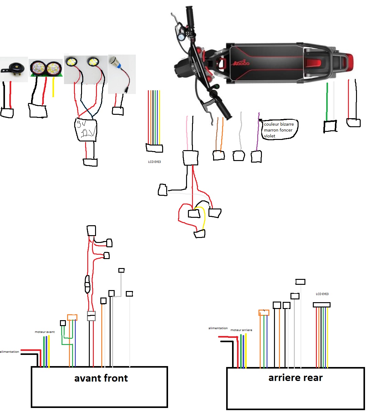

crockmi le spartiate Posté(e) le 7 février 2021 Partager Posté(e) le 7 février 2021 Il y a 17 heures, BLX 06 a dit : bonjour a tous besoin de votre aides pour le schema complet du branchement des contrôleur kaabo minimotors 40A et EY3 V2.2 pour ma wolf warrior 11 de 2019 j'ai éplucher les 112 page et le peu que j'ai trouver n'a rien donner et j'ai le display qui fonctionne mais pas de frein moteur, aussi comment savoir si ma batterie et une 26 ou 35AH car elle na plus d'etiquette? d'avance merci salut, c'est simple, si tu as l'ey3 + contro minimotor, c'est que tu as la version 35AH je n'ai pas de schema , si tu as un problème il va falloir que tu explique en détaille ton pb, donc tu veux activer le frein électrique, ton PA est sur quelle valeur? tes feux stop s'allument quand tu freines? Citer Lien vers le commentaire Partager sur d’autres sites More sharing options...
BLX 06 Posté(e) le 8 février 2021 Partager Posté(e) le 8 février 2021 Il y a 6 heures, crockmi le spartiate a dit : salut, c'est simple, si tu as l'ey3 + contro minimotor, c'est que tu as la version 35AH je n'ai pas de schema , si tu as un problème il va falloir que tu explique en détaille ton pb, donc tu veux activer le frein électrique, ton PA est sur quelle valeur? tes feux stop s'allument quand tu freines? enfaite la boutique qui me la vendu ma dit que c'était une 26Ah ( car étiquette batterie enlever) mais après vérification des contro kaabo 40A et le EY3 V2.2 et l'ouverture de la batterie qui semble être une 16S10P de 160 accu samsung inr18650 35E je pence que ces une véritable 35AH mon problème est le raccordement des connectique des contro et de tous se qui se trouve dans le deck j'ai réussi a brancher EY3 et le moteur et les deux port de charge le reste les couleur corresponde pas a tous les schema que j'ai pu trouver pour l'instant donc si qu'elle qu'un qui a une wolf warrior pour me communiquer les code couleur des branchement je l'en remercie d'avance Citer Lien vers le commentaire Partager sur d’autres sites More sharing options...
crockmi le spartiate Posté(e) le 8 février 2021 Partager Posté(e) le 8 février 2021 Il y a 15 heures, BLX 06 a dit : enfaite la boutique qui me la vendu ma dit que c'était une 26Ah c'est bizarre qu'ils te vendent un 35ah au prix d'une 26AH sans le savoir, il y a un bel écart de prix et la différence ce voit tout de suite 😊 Il y a 15 heures, BLX 06 a dit : mon problème est le raccordement des connectique des contro et de tous se qui se trouve dans le deck j'ai réussi a brancher EY3 et le moteur et les deux port de charge le reste les couleur corresponde pas a tous les schema que j'ai pu trouver pour l'instant donc si qu'elle qu'un qui a une wolf warrior pour me communiquer les code couleur des branchement je l'en remercie d'avance du coup je ne comprends pas, tu as tout débranché pour changer de contrôleur ou tu avais un pb de frein..? il y a plusieurs version de controleurs mini, ça évolue pas mal (mais pas le schema), le mieux c'est poster des photos des différents connecteurs pour qu'on puisse t'aiguiller Citer Lien vers le commentaire Partager sur d’autres sites More sharing options...
BLX 06 Posté(e) le 8 février 2021 Partager Posté(e) le 8 février 2021 (modifié) je l'ai acheter dans une boutique qui vend principale des petite trott 25kmh xiaomi innokin la boutique avait fait une reprise je pense car moteur arrière gripper hs le vendeur a tout débrancher car il voulait la vendre en pièces mes deux contrôleur sont badger kaabo wolf warrior 40A minimotors j'ai changer le cable UBHI car il etait peter entre le display et la connectique au guidon donc je les remplacer par ca https://e-ride.fr/pieces-detachees/376-cable-ubhi-thunderdt3.html?search_query=cable+UBHI&results=8 de l'intérieur du display jusqu'au controleur je vais poster un schéma de mes connectique se sera plus simple pour que vous puissiez m'aider Modifié le 8 février 2021 par BLX 06 Citer Lien vers le commentaire Partager sur d’autres sites More sharing options...
BLX 06 Posté(e) le 8 février 2021 Partager Posté(e) le 8 février 2021 voici un shcema montrant mes connectique si cela peut vous aider merci Citer Lien vers le commentaire Partager sur d’autres sites More sharing options...
BLX 06 Posté(e) le 10 février 2021 Partager Posté(e) le 10 février 2021 Le 08/02/2021 à 21:07, BLX 06 a dit : voici un shcema montrant mes connectique si cela peut vous aider merci personne pour m'aider svp je rage de pas pouvoir sortir la kaabo avec le beau temps qu'il y'a sur la cote d'azur Citer Lien vers le commentaire Partager sur d’autres sites More sharing options...
