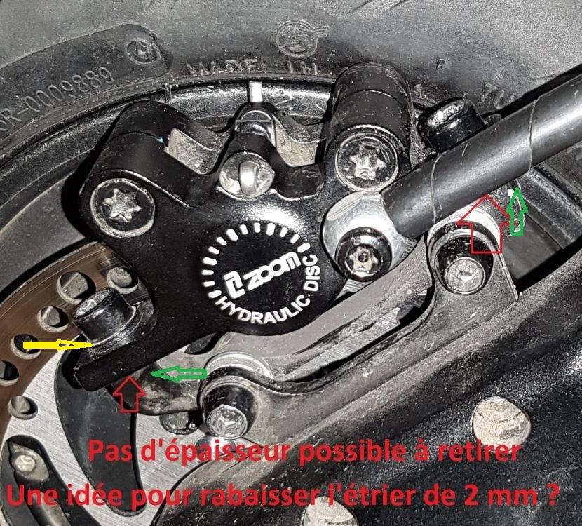

Christian-91 Posté(e) le 24 mars 2019 Partager Posté(e) le 24 mars 2019 il y a 35 minutes, X4V1 a dit : Les disques ne sont pas en contact avec toute la hauteur des plaquettes ce qui créer des bords sur le haut des plaquettes. Pour l'instant j'ai poncer les bords Peut-être en diminuant la hauteur de la pièce avec un bonne lime, proposition voir flèches verte !, ça permettra à l'étrier de descendre plus bas sans fragiliser la pièce, bien sur si c'est possible car sur la photo ce n'est pas facile de bien voir ! Citer Lien vers le commentaire https://www.espritroue.fr/topic/6432-je-poss%C3%A8de-une-kaboo-wolf-warrior-depuis-plus-dun-mois/page/98/#findComment-178731 Partager sur d’autres sites More sharing options...

X4V1 Posté(e) le 24 mars 2019 Partager Posté(e) le 24 mars 2019 il y a 17 minutes, Christian-91 a dit : Peut-être en diminuant la hauteur de la pièce avec un bonne lime, proposition voir flèches verte !, ça permettra à l'étrier de descendre plus bas sans fragiliser la pièce, bien sur si c'est possible car sur la photo ce n'est pas facile de bien voir ! Bonne idée mais j'ai pas les outils nécessaire pour faire ça proprement. Je vais voir si ça ne se vend pas tout fait ? Citer Lien vers le commentaire https://www.espritroue.fr/topic/6432-je-poss%C3%A8de-une-kaboo-wolf-warrior-depuis-plus-dun-mois/page/98/#findComment-178735 Partager sur d’autres sites More sharing options...

sonkenn Posté(e) le 25 mars 2019 Partager Posté(e) le 25 mars 2019 Bonne idée mais j'ai pas les outils nécessaire pour faire ça proprement. Je vais voir si ça ne se vend pas tout fait La suggestion de Christian est la solution la plus simple.Sinon, les adaptateurs se trouvent en différentes hauteurs, malheureusement je crois que tu as les plus bas...Sinon il faut refaire (faire faire?) une platine (la partie plate fixée dans le bras) et ça c’est encore une autre affaire... Citer Lien vers le commentaire https://www.espritroue.fr/topic/6432-je-poss%C3%A8de-une-kaboo-wolf-warrior-depuis-plus-dun-mois/page/98/#findComment-178891 Partager sur d’autres sites More sharing options...
Christian-91 Posté(e) le 25 mars 2019 Partager Posté(e) le 25 mars 2019 (modifié) il y a 30 minutes, sonkenn a dit : La suggestion de Christian est la solution la plus simple. Sinon, les adaptateurs se trouvent en différentes hauteurs, malheureusement je crois que tu as les plus bas... Sinon il faut refaire (faire faire?) une platine (la partie plate fixée dans le bras) et ça c’est encore une autre affaire... Limer les trous de fixation de la platine avec une queue de rat pour les rendre oblong ça pourrait peut-être le faire, si rien n'empêche la platine de descendre plus bas ! Modifié le 25 mars 2019 par Christian-91 trous Citer Lien vers le commentaire https://www.espritroue.fr/topic/6432-je-poss%C3%A8de-une-kaboo-wolf-warrior-depuis-plus-dun-mois/page/98/#findComment-178897 Partager sur d’autres sites More sharing options...

sonkenn Posté(e) le 25 mars 2019 Partager Posté(e) le 25 mars 2019 il y a 35 minutes, Christian-91 a dit : Limer les trous de fixation de la platine avec une queue de rat pour les rendre oblong ça pourrait peut-être le faire, si rien n'empêche la platine de descendre plus bas ! Mais @X4V1 n’a pas l’air très équipé, si en plus @TexMurphy n’est pas prêteur... ? ? 4 Citer Lien vers le commentaire https://www.espritroue.fr/topic/6432-je-poss%C3%A8de-une-kaboo-wolf-warrior-depuis-plus-dun-mois/page/98/#findComment-178911 Partager sur d’autres sites More sharing options...
