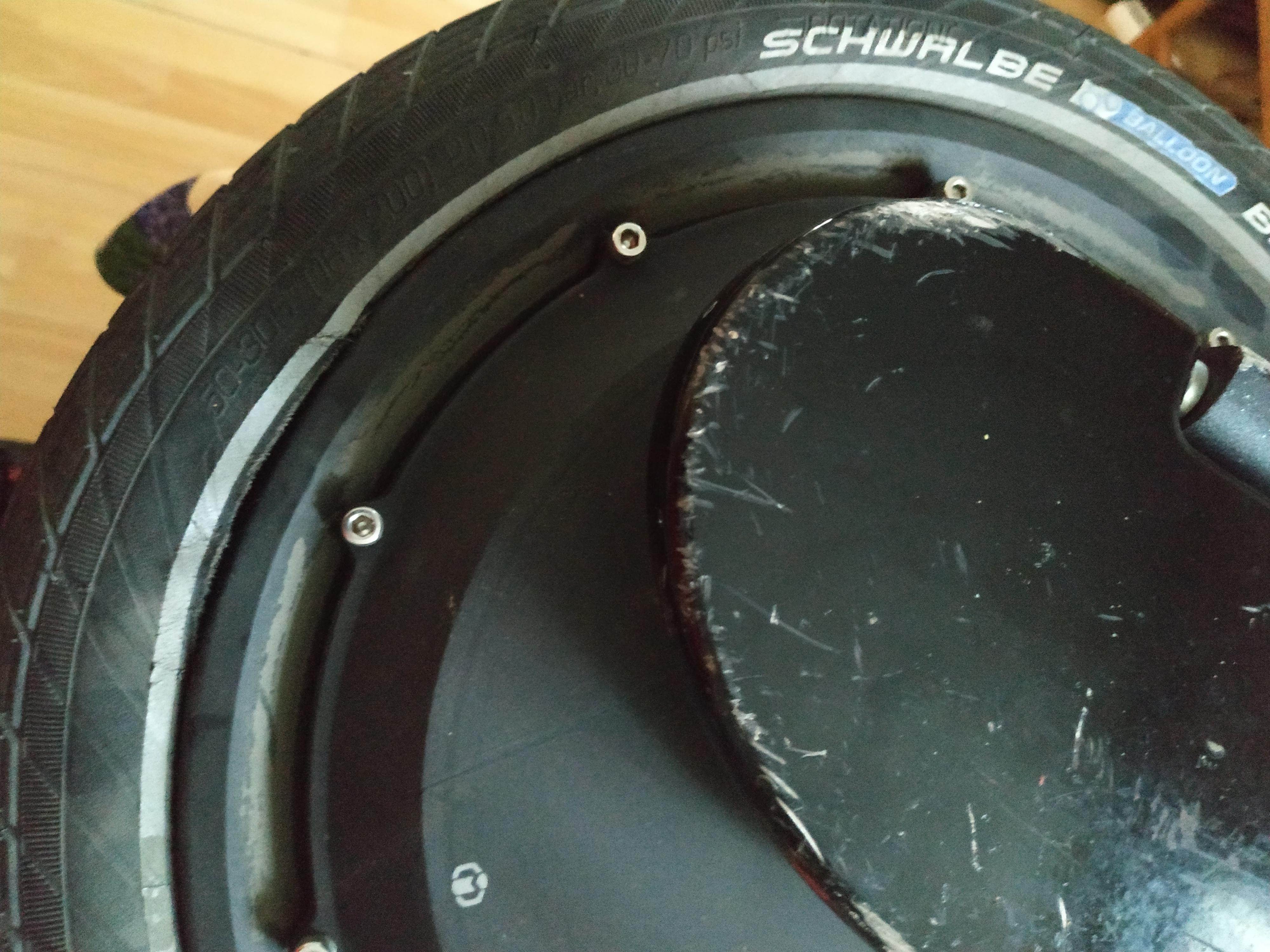

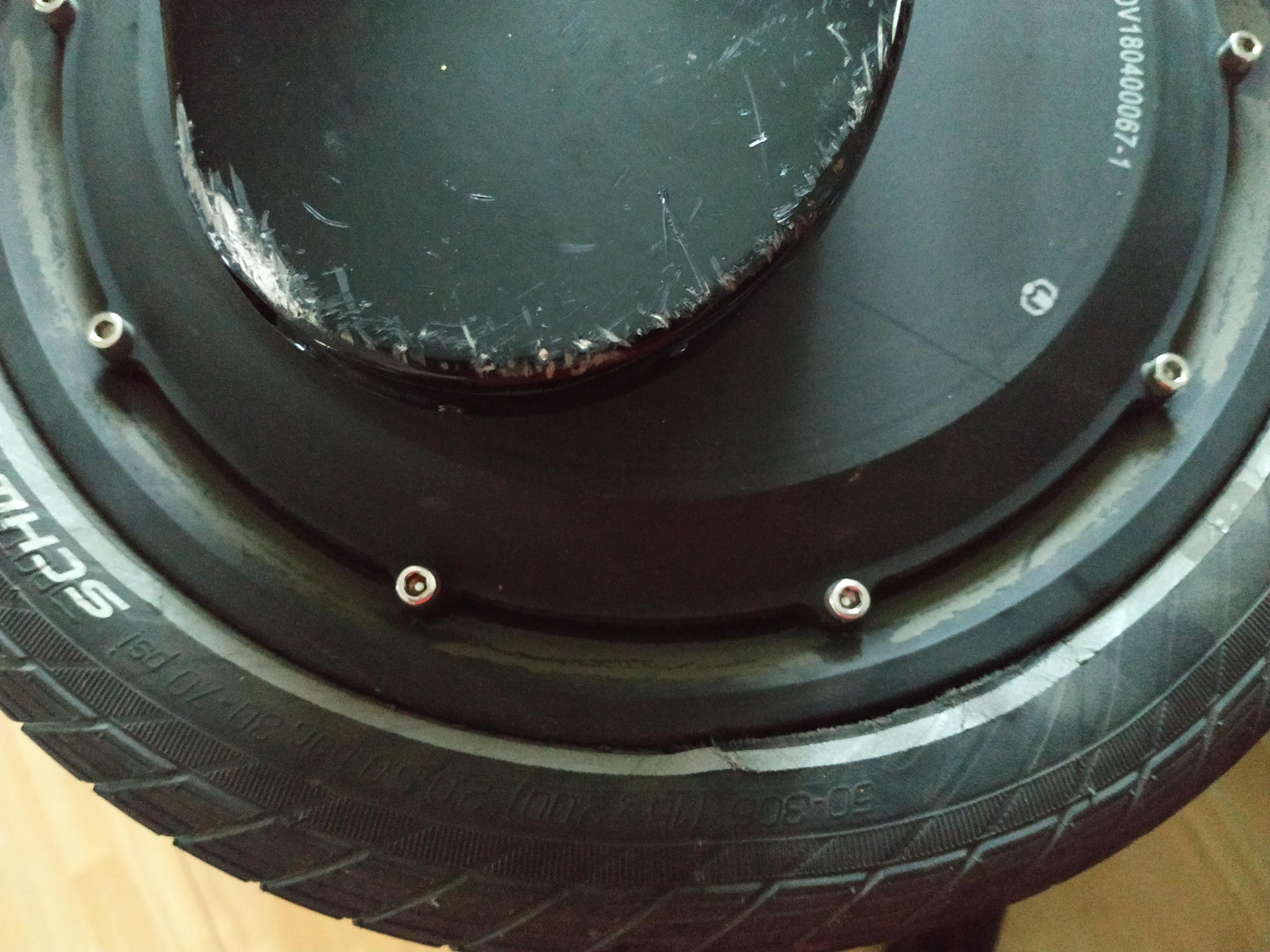

plombar Posté(e) le 26 juin 2019 Auteur Partager Posté(e) le 26 juin 2019 Bonsoir à tous bon ben mon big-apple a rendu l’âme sans doute ce matin mais je n'ai pu le démonter que ce soir au retour du boulot. Ce matin après 10 minutes de route une sensation bizarre à chaque tours de roue l'impression d'avoir un clou planté dans le pneu en arrivant au boulot je ne vois rien ? Ce soir je rentre vraiment pénard et pour moi comme je ne roule qu'à la vitesse excessive de 15 km maxi la j'ai du aller qu'a 10 km maxi voir moins ? Je démonte et patatras le pneu est déchiré vers le haut je vous joint les photos . Pour Joe Bix désolé si tu as acheté le big-apple moi il vient de me lâcher il avait 476 km toujours gonflé à 3.10 bars. J'ai donc essayé de mettre le Mad-Mike mais la ça bloquait ? donc je suis de nouveau sur le Kenda. très bonne soirée a vous tous ? Le 17/10/2018 à 08:08, plombar a dit : 1 Citer Lien vers le commentaire https://www.espritroue.fr/topic/6454-quels-pneus-choisir-pour-ma-v8/page/2/#findComment-196006 Partager sur d’autres sites More sharing options...
Joe Bix Posté(e) le 30 juin 2019 Partager Posté(e) le 30 juin 2019 Merci @plombar ! Merci pour moi et merci pour la communauté des g-rouleurs. Voilà en effet qui clos la question du Big-Apple : il ne convient pas pour une gyroroue. J'ai finalement essayé un autre pneu entre temps (maxxis hookworm) mais je ne suis pas resté avec à cause d'un problème de montage que je n'ai pas investigué. Je suis aussi revenu sur le Kenda. Citer Lien vers le commentaire https://www.espritroue.fr/topic/6454-quels-pneus-choisir-pour-ma-v8/page/2/#findComment-196567 Partager sur d’autres sites More sharing options...
