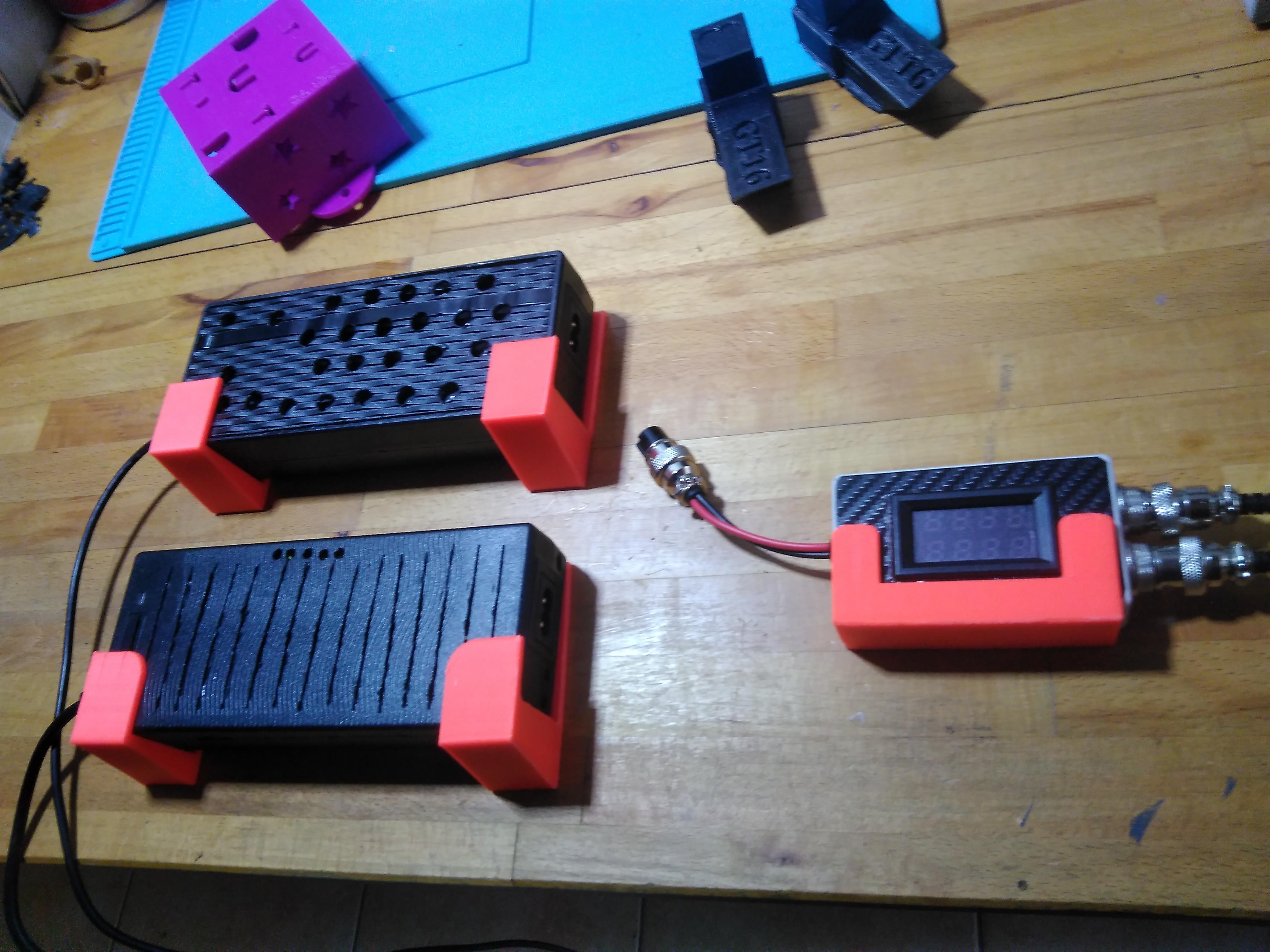

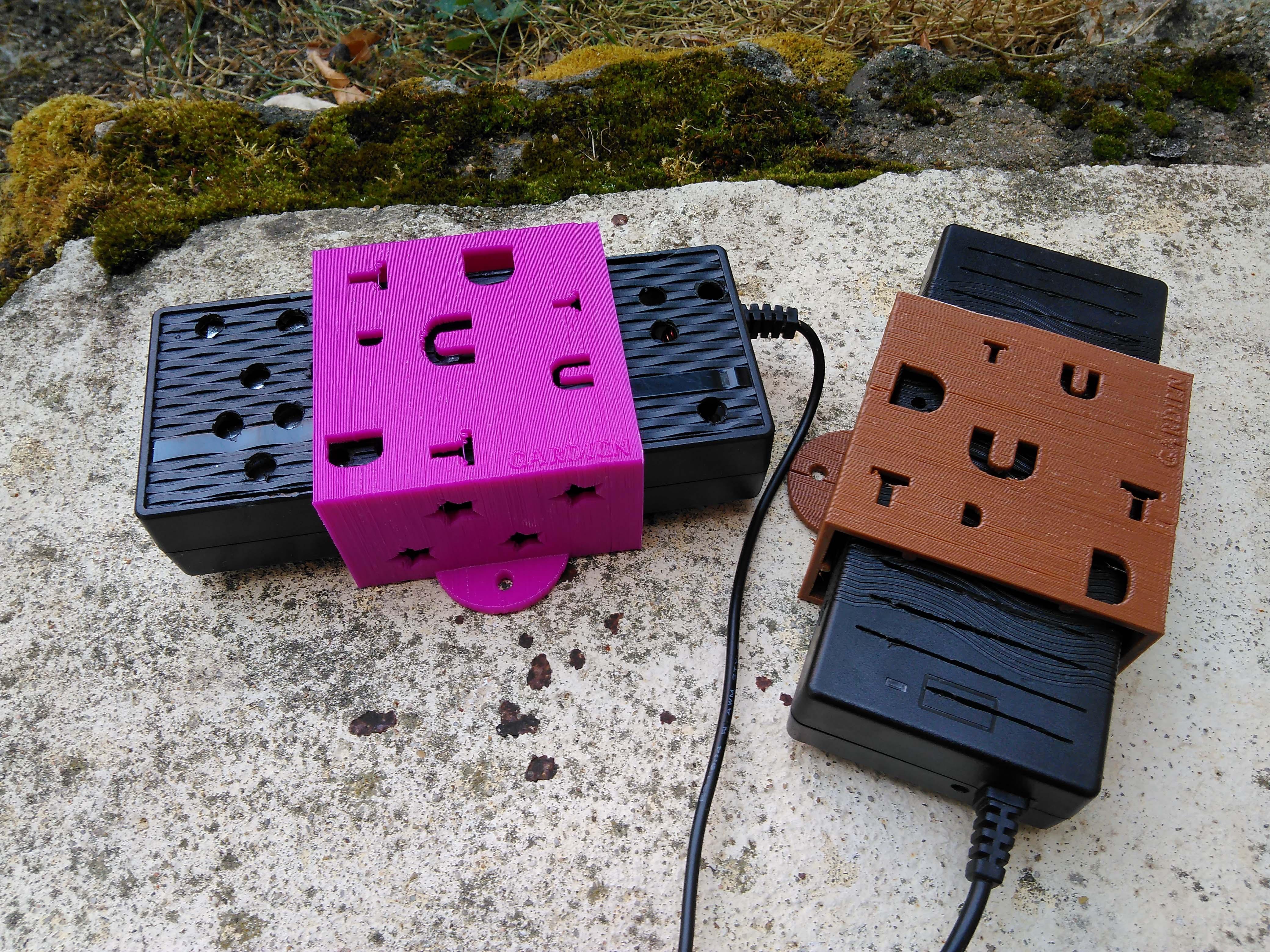

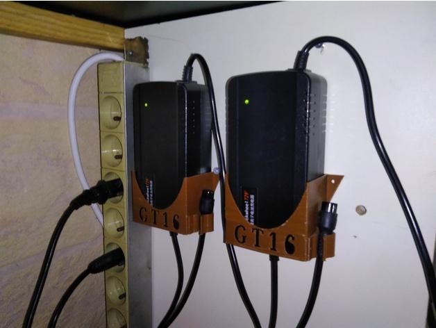

gardien Posté(e) le 17 septembre 2018 Partager Posté(e) le 17 septembre 2018 (modifié) Allez! Une petite bibliothèque 3D pour rassembler les différentes pièces conçu par les membres ? Partageons nos schémas, fichiers 3D, Cnc, photos pour donner des idées et aider les autres Pour ceux qui ont pas d'imprimante 3D, ils existent des sites pro et des sites de particuliers pour les faire imprimer, mais les prix piquent un peu l’idéal est de passer par des amis qui sont équipé. Allez j'ouvre le bal avec mes quelques .STL (fichier 3D) --------------------------------------------------------------------------------------------------------------------------------------- Support de chargeurs pour:(ce post me motive à en crée des plus simple et universel, je suis dessus) voila comme promis c'est fait : chargeur et Charge-doctor Dualtron lien Les nouveaux, plus facile à utiliser Pour GT16 lien ----------------------- pour fabriquer sa propre barre de support, pour les spots ou autre: lien ---------------------- béquille gyroroue, se fixe sur le trolley d'une gt16 et toute celle disposant du même trolley. lien Voila pour mes créations ? Modifié le 3 octobre 2018 par gardien 1 1 Citer Lien vers le commentaire https://www.espritroue.fr/topic/6474-biblioth%C3%A8que-3d/ Partager sur d’autres sites More sharing options...

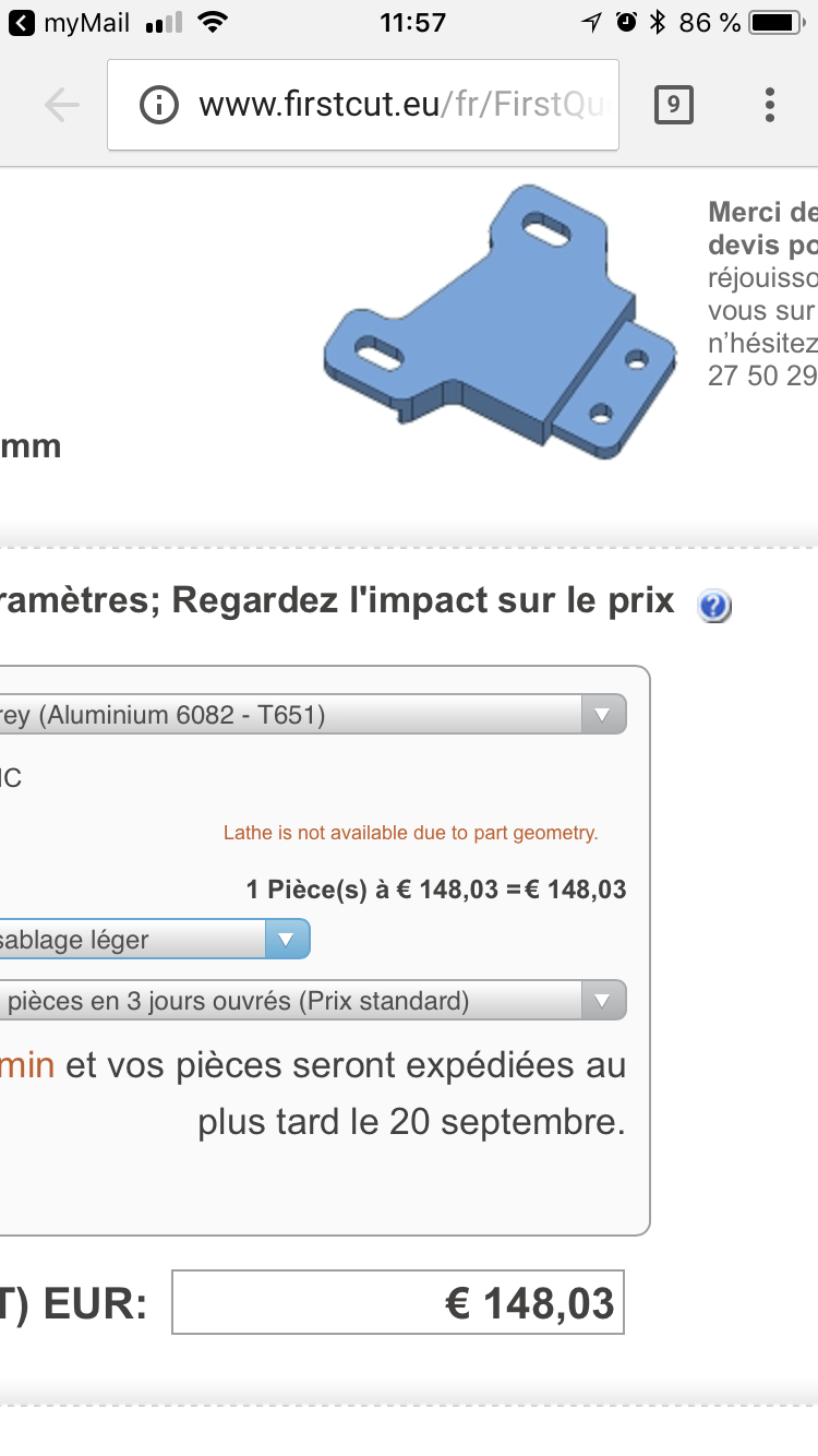

sonkenn Posté(e) le 17 septembre 2018 Partager Posté(e) le 17 septembre 2018 Cool merci! j’ai demandé un devis pour usiner une platine décalée pour étrier ... ? 2 2 1 Citer Lien vers le commentaire https://www.espritroue.fr/topic/6474-biblioth%C3%A8que-3d/#findComment-139385 Partager sur d’autres sites More sharing options...

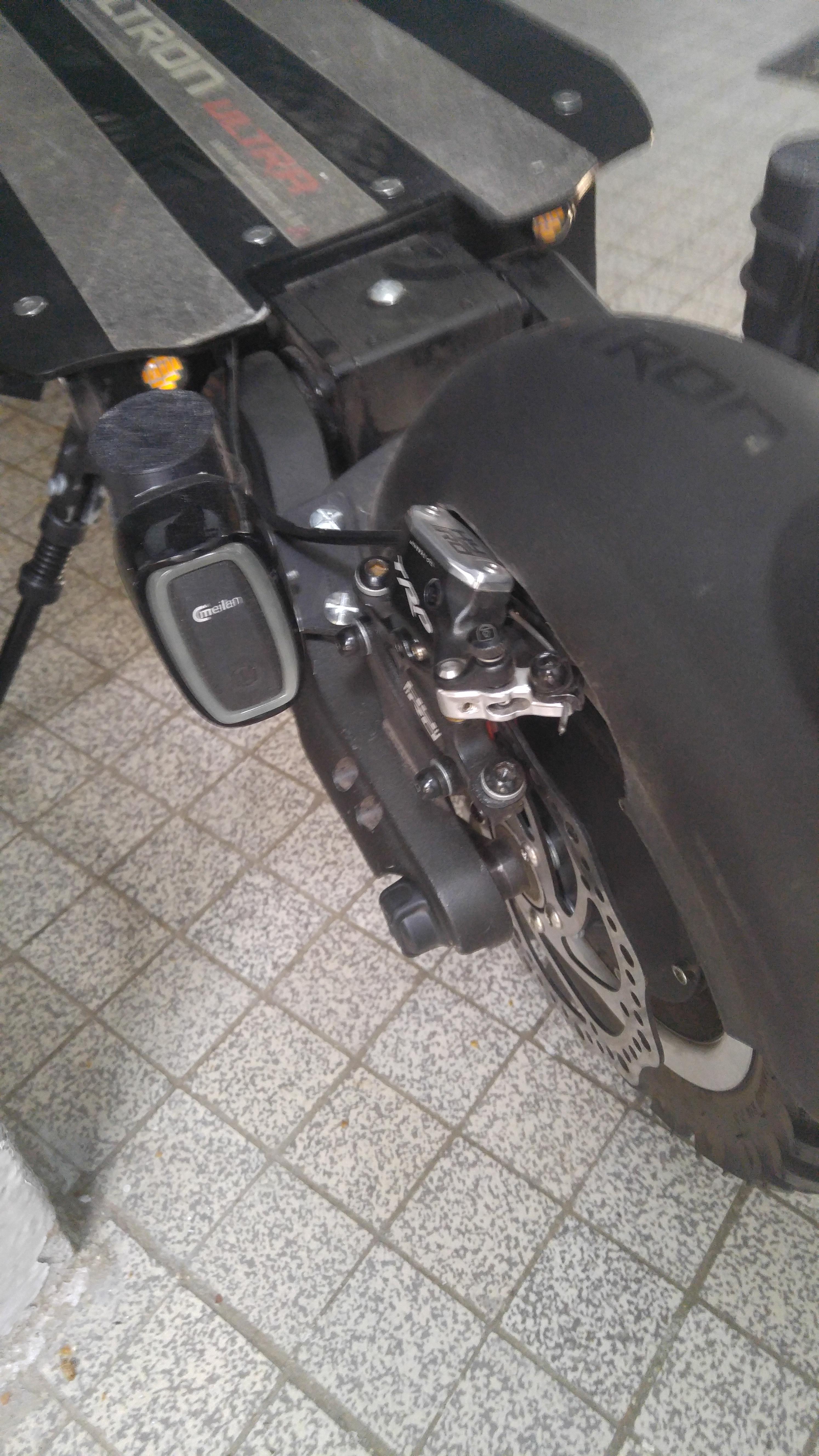

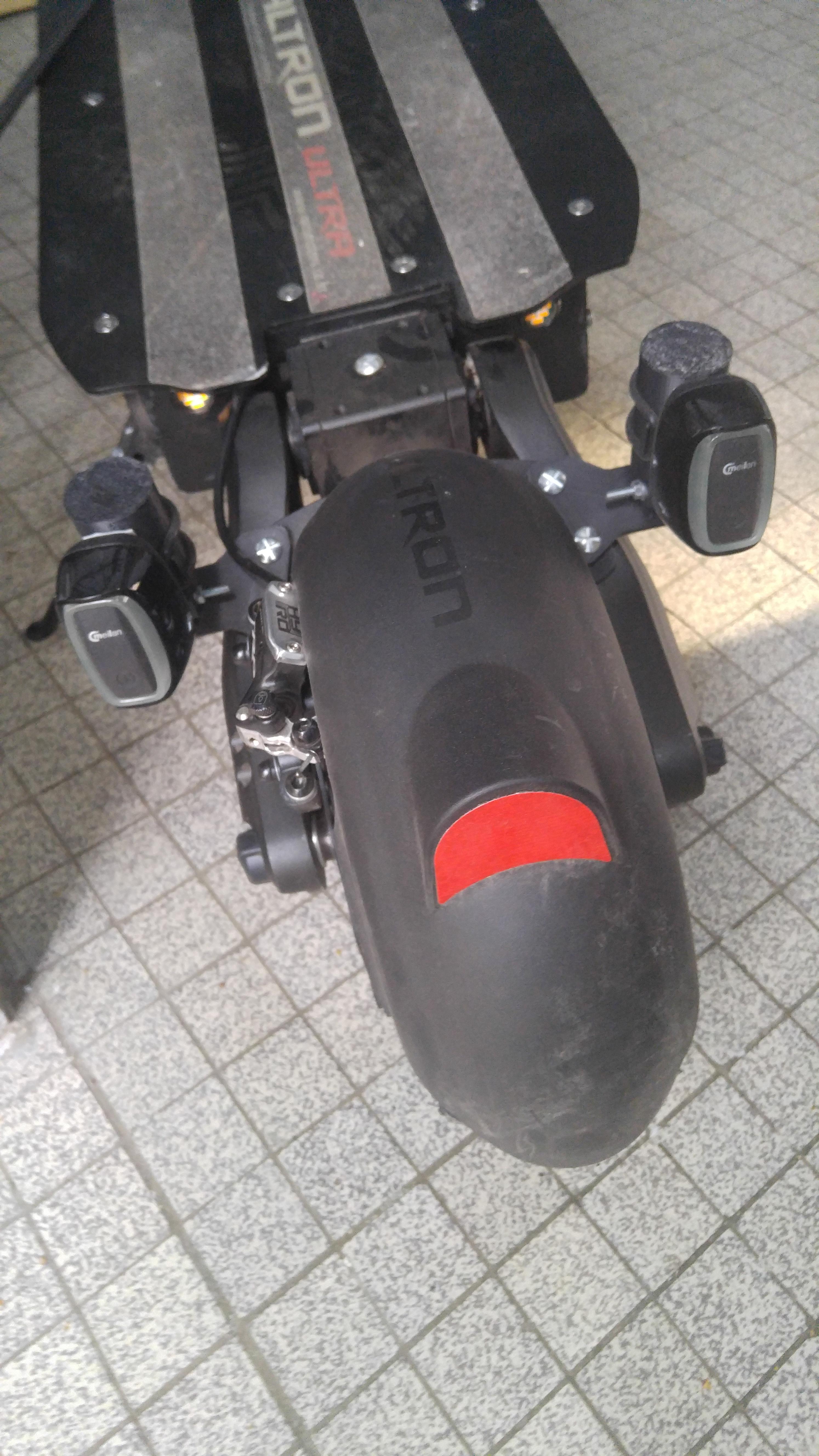

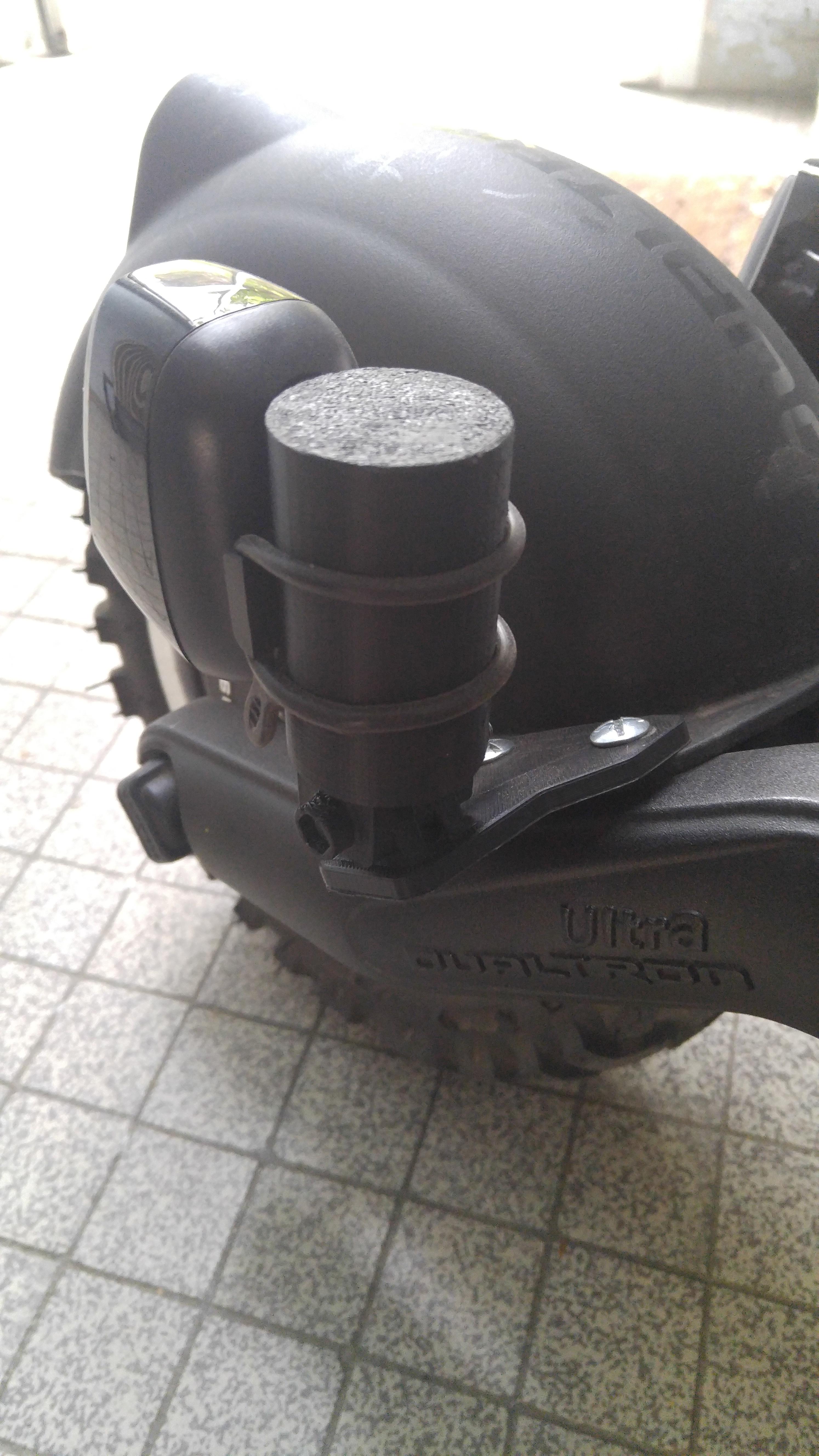

cricri60 Posté(e) le 18 septembre 2018 Partager Posté(e) le 18 septembre 2018 Voici ma contribution: un support pour feu arrière Meilan X6 pour DTU. Utiliser de l'ABS et non du PLA! https://www.thingiverse.com/thing:3107422 1 1 Citer Lien vers le commentaire https://www.espritroue.fr/topic/6474-biblioth%C3%A8que-3d/#findComment-139819 Partager sur d’autres sites More sharing options...

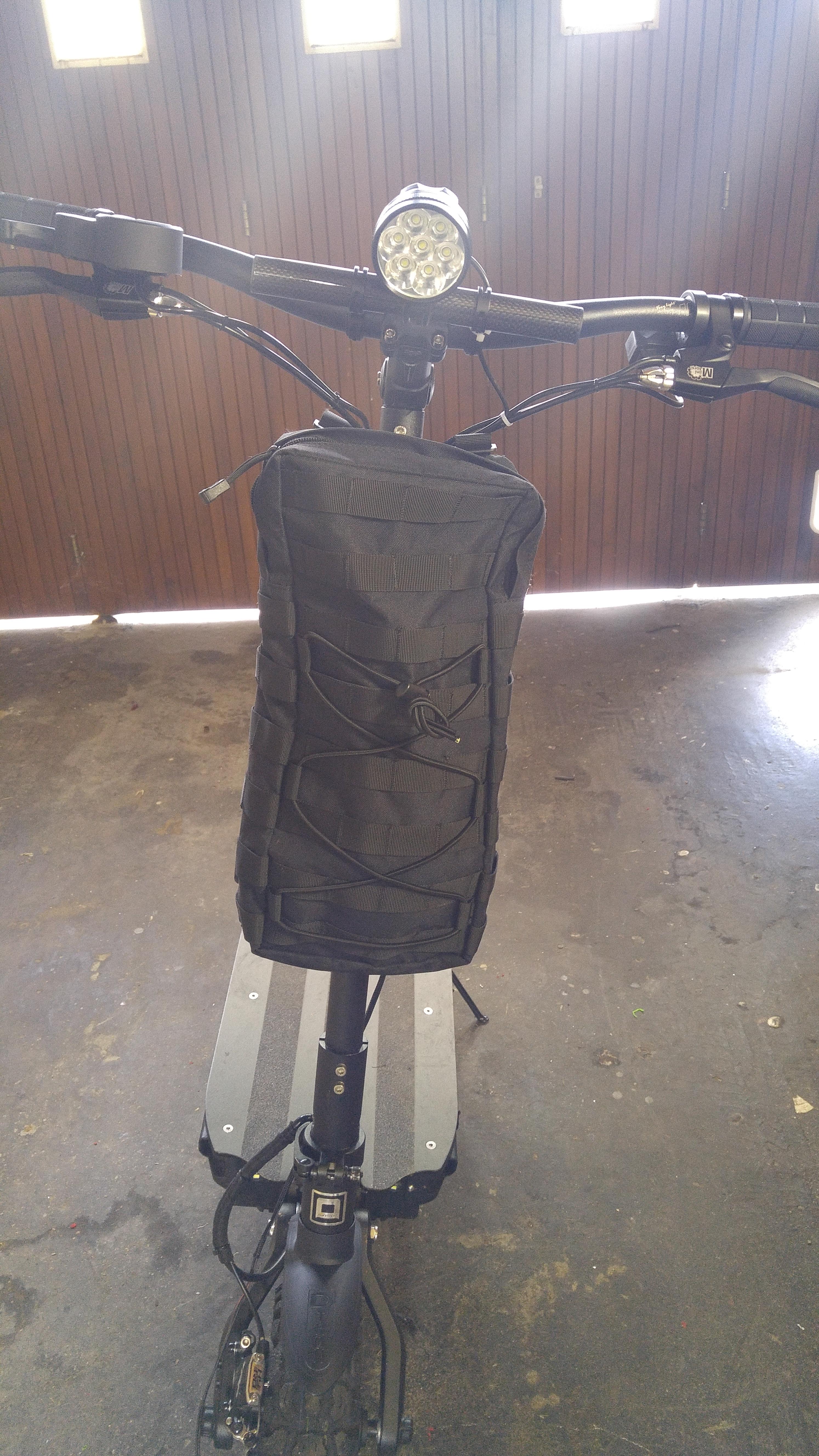

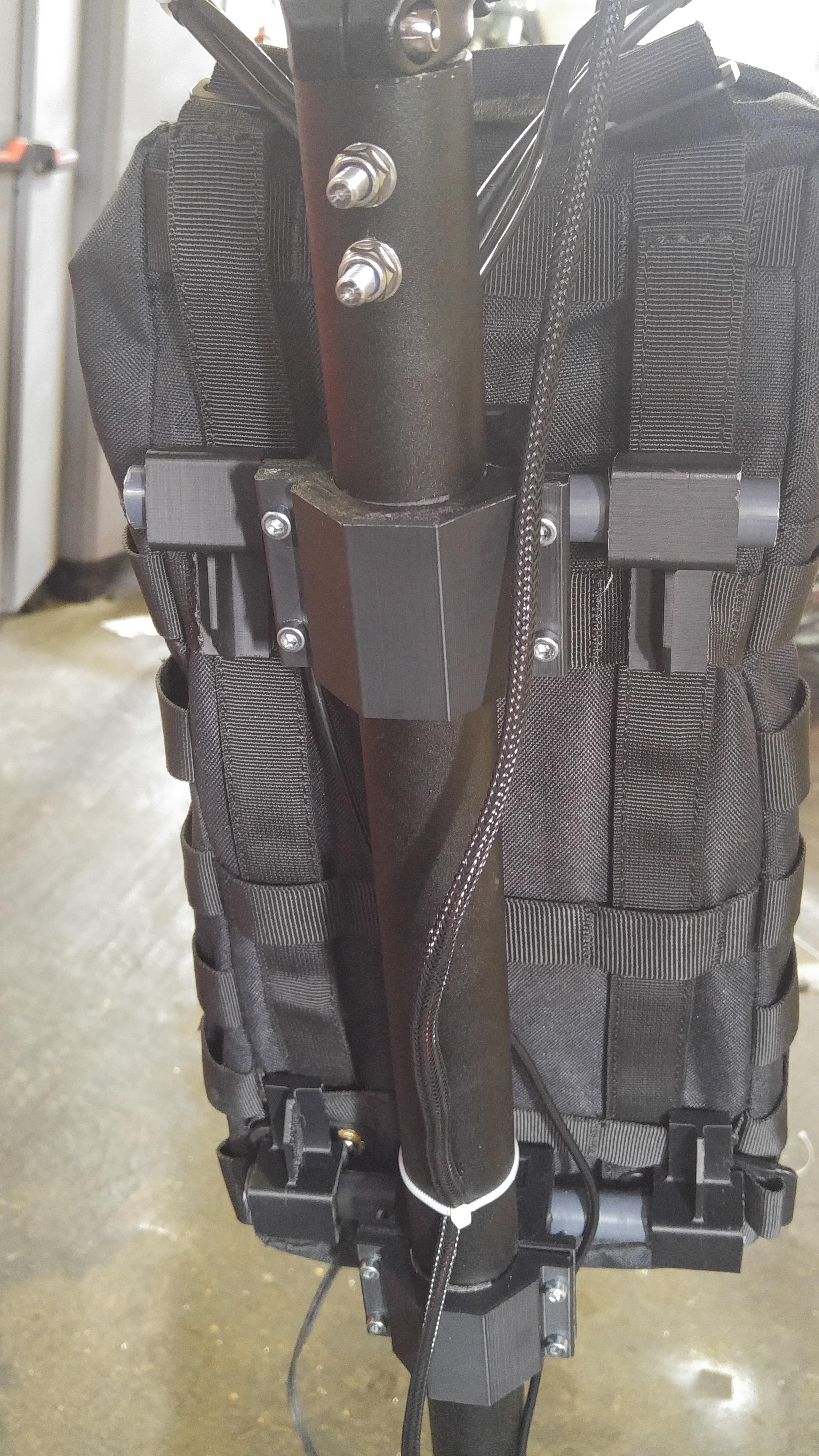

cricri60 Posté(e) le 23 septembre 2018 Partager Posté(e) le 23 septembre 2018 Voici d 'autres pièces que je viens de modéliser pour ajouter un sac sur DTU! https://www.thingiverse.com/thing:3116123 3 Citer Lien vers le commentaire https://www.espritroue.fr/topic/6474-biblioth%C3%A8que-3d/#findComment-141118 Partager sur d’autres sites More sharing options...

cricri60 Posté(e) le 2 octobre 2018 Partager Posté(e) le 2 octobre 2018 Le 18/09/2018 à 19:06, cricri60 a dit : Voici ma contribution: un support pour feu arrière Meilan X6 pour DTU. Utiliser de l'ABS et non du PLA! https://www.thingiverse.com/thing:3107422 Après 3 semaines d 'utilisation des support de feux arrières, ils ont cassés avec les vibrations ! Je vais travaillé dessus pour les rendre plus solides ! 1 Citer Lien vers le commentaire https://www.espritroue.fr/topic/6474-biblioth%C3%A8que-3d/#findComment-143204 Partager sur d’autres sites More sharing options...
gardien Posté(e) le 2 octobre 2018 Auteur Partager Posté(e) le 2 octobre 2018 tu imprime en quelle matière? si c'est en abs, remplissage à 100% et passage à la cocote minute avec acétone, ca la rend bien costaud, mon support de feux en prend plein la tronche, il tient avec un gros serflex d’électricien, lors de choc c'est le serflex qui pète, le support à rien, il faut laissé du mou quelque part pour absorber Sinon tu peu voir à imprimé en 2 matières, la base en filament flexible permettra d'absorber les vibrations et les chocs, le reste en abs/petg/etc.. mais va falloir redessiner ta pièces car tu pourra peu-être pas faire coller les 2 matières ensemble, et je trouve qu'imprimer en 0.40mm rend les pièces plus forte que en 0.10, moins de couche, donc moins de risque de délaminage. J'ai une bobine neuve de ninjaflex en 3mm à vendre si tu veux. Citer Lien vers le commentaire https://www.espritroue.fr/topic/6474-biblioth%C3%A8que-3d/#findComment-143236 Partager sur d’autres sites More sharing options...
