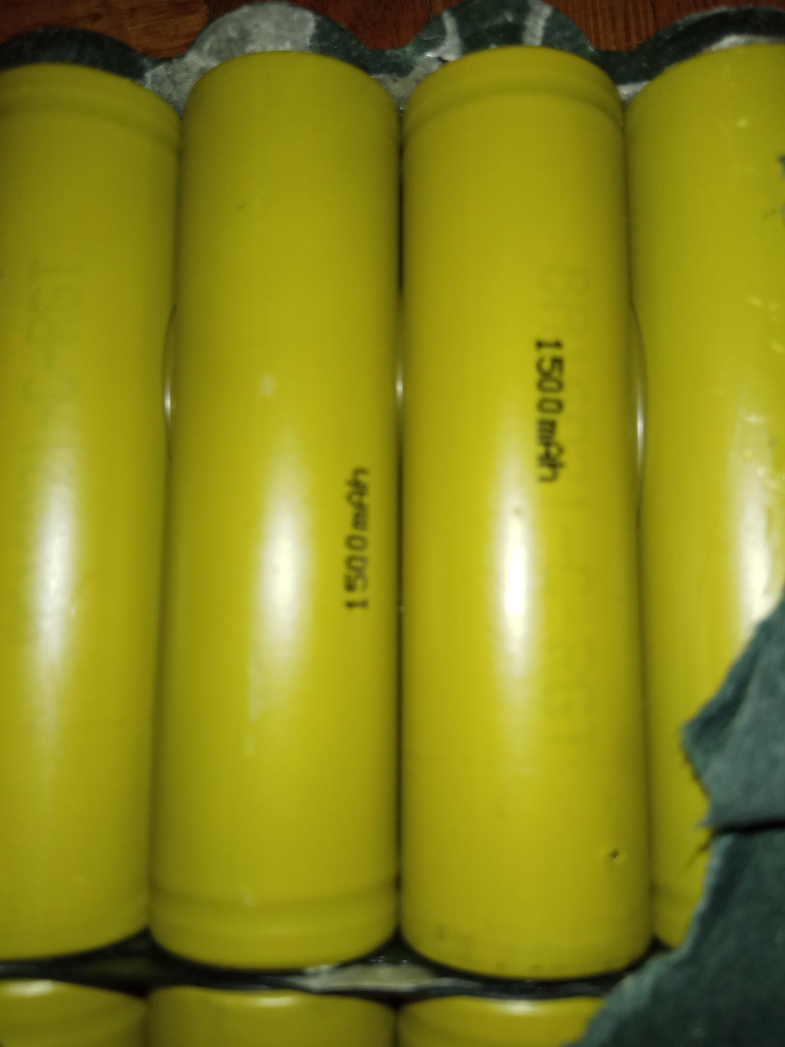

Stanor Posté(e) le 17 septembre 2018 Partager Posté(e) le 17 septembre 2018 donc l'emballage te dit que tu as une batterie de 130Wh ( 60V x 2,2Ah ) en 16S, soit une seule série de 16 accus 18650 montés en série qui devrait faire chacune 2200mAh. tu as moyen de voir les inscriptions sur les accus ? du moins, une seule suffit. Citer Lien vers le commentaire https://www.espritroue.fr/topic/6476-remplacement-de-2-cellulles-morte-dune-batterie-m%C3%A9langer-du-1500mah-avec-du-3300mah/#findComment-139472 Partager sur d’autres sites More sharing options...

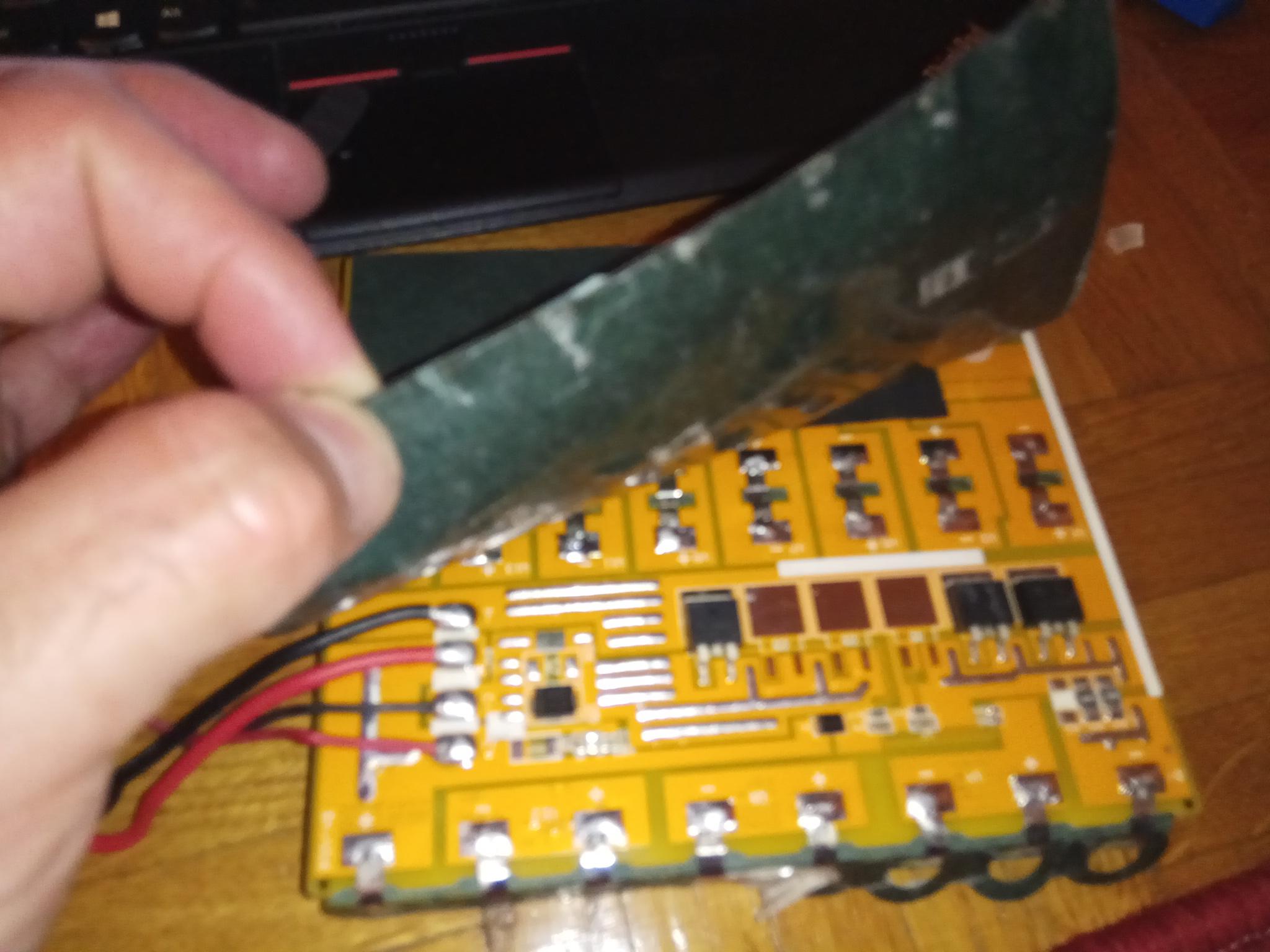

mille-un Posté(e) le 17 septembre 2018 Auteur Partager Posté(e) le 17 septembre 2018 (modifié) il y a 44 minutes, Stanor a dit : tu as moyen de voir les inscriptions sur les accus ? du moins, une seule suffit. Oui, je vois 1500mah sur la batterie (que cette indication) enfin, sur la partie visible. je ne l'ai pas encore dessoudée .. je te fais la photo ce soir .. L'ideal serait de changer les 16 cellulles , avec du 3300mAh .. il faut que je change aussi le BMS pour cela ? (donc tout changer) ? il y a 34 minutes, MrP-MrF a dit : La question c'est pas l'ampérage, c'est ton voltage. Donc faut voir niveau voltage ta pile. Si jamais elle te sort en dessous de 3volts, ta pile est morte dans le sens où elle est plus fiable. Oui, oui, c'est ce que j'ai fait, avec un multimètre : toutes normales (environ 3,7v) , 2 seules à 0V donc en pannes ... et cela m'a rassuré , car j'avais trouvé la panne et , la raison du chargement impossible de ma roue ... l'ampérage , c'était pour savoir , si on peut déparailler dans une batterie, et particulièrement pour la mienne trouver l'existant (2200mAH comme indiqué sur l'ambalage externe, ou 1500mAh comme indiqué sur les cellules individuelles) il y a 34 minutes, MrP-MrF a dit : Après tu peux effectivement la charger dans un chargeur style intellichargeur (si tu as des vapoteurs près de chez toi on a TOUS des chargeurs 18650 pour voir ce qu'il te sort. Non, pas de vapoteurs, je ne sais pas comment , j'ai reussi à résister à ce genre de machin #tabac (enfin, si je sais comment ,en ne faisant pas comme tout le monde, et en resistant au fait de ne pas l'être, depuis l'adolescence). non mais j'ai ce qu'il faut chez moi pour charger ce genre de batterie .. A part que le vapoteur , ne te donne pas l'ampérage de ta pile. (juste pour savoir) Modifié le 17 septembre 2018 par mille-un Citer Lien vers le commentaire https://www.espritroue.fr/topic/6476-remplacement-de-2-cellulles-morte-dune-batterie-m%C3%A9langer-du-1500mah-avec-du-3300mah/#findComment-139487 Partager sur d’autres sites More sharing options...
Stanor Posté(e) le 17 septembre 2018 Partager Posté(e) le 17 septembre 2018 check quand même au niveeau du BMS si il n'y a pas un cour-circuit. deux accus à 0v, c'est rare. en temps normal, quand un accus n'est plus en mesure de tenir la charge, il reste tout de même une tension résiduelle. sur un autre angle, tu trouveras surement la référence de l'accus ( XX18650XX ) en tout cas, il y a tromperie sur la batterie, vendu comme une 2200mAh avec des accus de 1500mAh... ha et chose importante, quand tu remettras des nouveaux accus, fait en sorte que ses derniers aient une tension similaire à celles constituant le pack à 0,1v près. c'est important. Citer Lien vers le commentaire https://www.espritroue.fr/topic/6476-remplacement-de-2-cellulles-morte-dune-batterie-m%C3%A9langer-du-1500mah-avec-du-3300mah/#findComment-139494 Partager sur d’autres sites More sharing options...

Stanor Posté(e) le 17 septembre 2018 Partager Posté(e) le 17 septembre 2018 a ouai, c’est light comme info sur les accus. c’est la premiere fois que je vois cela ? en plus, ils ont mis du pistolet à colle de partout. tu vas t’amuser à les séparer pour souder à l’étain, faut grater la surface pour créer une irégularité. sinon, la soudure n’agrippe pas. moi j’y vais au tournevis, à la barbare Citer Lien vers le commentaire https://www.espritroue.fr/topic/6476-remplacement-de-2-cellulles-morte-dune-batterie-m%C3%A9langer-du-1500mah-avec-du-3300mah/#findComment-139593 Partager sur d’autres sites More sharing options...

Stanor Posté(e) le 17 septembre 2018 Partager Posté(e) le 17 septembre 2018 vu la gueule de tes accus, je pense que c’est leurs qualités no name qui a eu raison d’eux ? 1 Citer Lien vers le commentaire https://www.espritroue.fr/topic/6476-remplacement-de-2-cellulles-morte-dune-batterie-m%C3%A9langer-du-1500mah-avec-du-3300mah/#findComment-139597 Partager sur d’autres sites More sharing options...

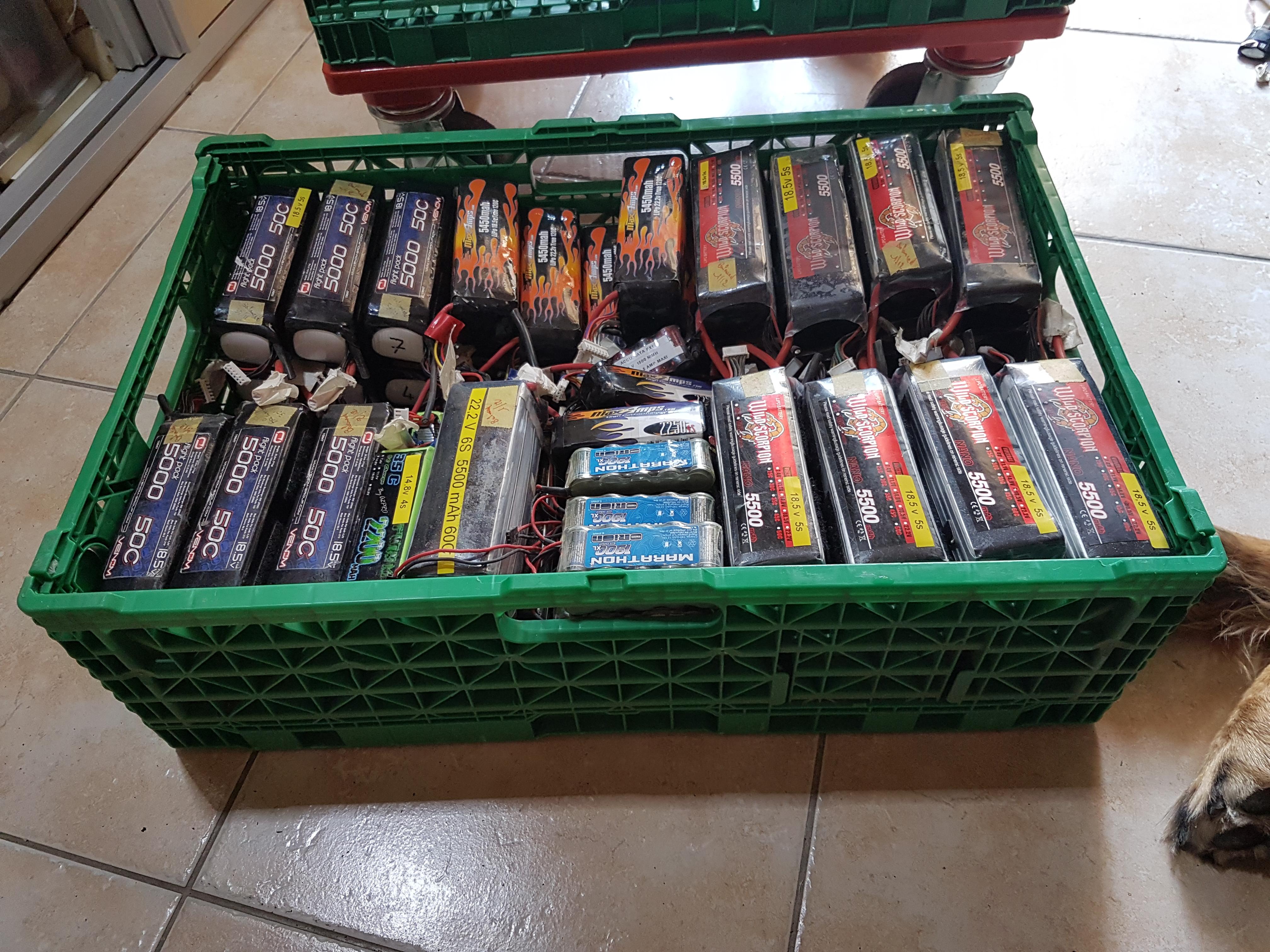

gardien Posté(e) le 17 septembre 2018 Partager Posté(e) le 17 septembre 2018 s'il te faut des batteries, je crois avoir ce qu'il te faut pour t'éclater 1 Citer Lien vers le commentaire https://www.espritroue.fr/topic/6476-remplacement-de-2-cellulles-morte-dune-batterie-m%C3%A9langer-du-1500mah-avec-du-3300mah/#findComment-139605 Partager sur d’autres sites More sharing options...
