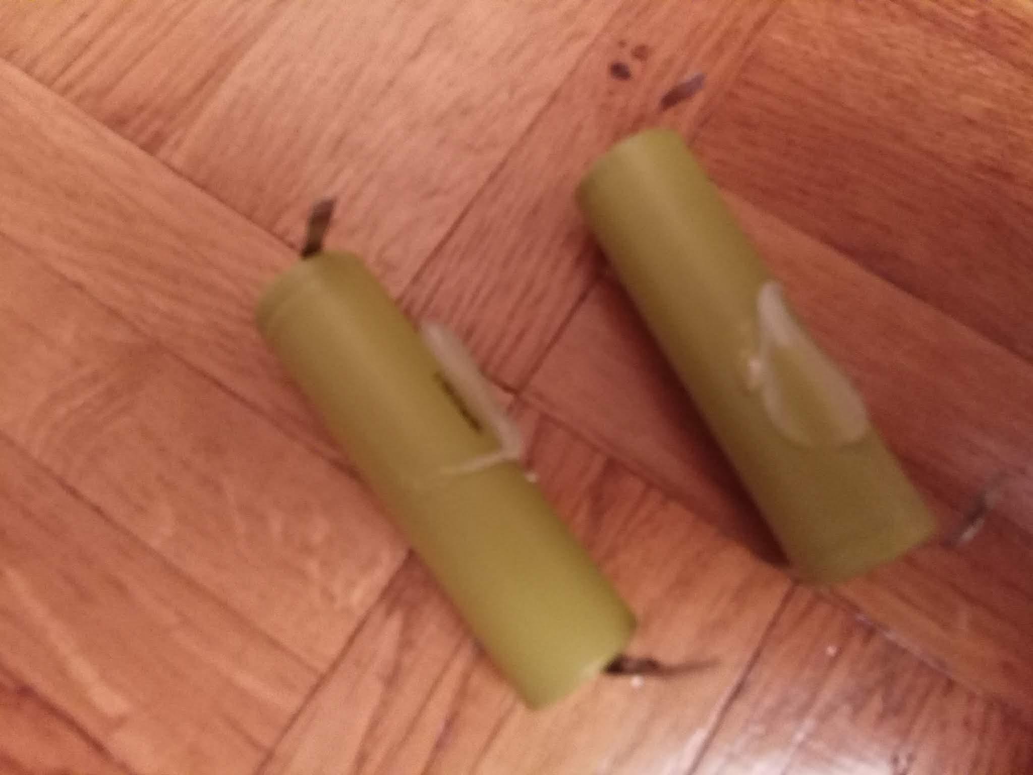

mille-un Posté(e) le 17 septembre 2018 Auteur Partager Posté(e) le 17 septembre 2018 Il y a 1 heure, Stanor a dit : après, si tu veux te faire un kiff, tu peux remplacer ta ribambelle d’accus, par d’autres de meilleurs capacités Oui, c'est une option, pour surement gagner de l'autonomie sur cette roue ... novice , c'est pas gagné ... mais c'est un bon commencement pour se faire la main , j'ai rien à perdre vu la qualité de la batterie ... il y a une heure, gardien a dit : s'il te faut des batteries, je crois avoir ce qu'il te faut pour t'éclater Oulah , oui tu as de quoi te monter la batterie d'une tesla électrique avec ton stock ? au moins 2000 kms d'autonomie pour une batterie externe de trot ou VAE ? en tout cas, merci pour ta proposition, déjà je remplace pour voir mes 2 cellules , et après je regarde cela à me faire une grosse batterie externe . Merci Merci. Merci pour vos conseils ! Amitiés 1 Citer Lien vers le commentaire https://www.espritroue.fr/topic/6476-remplacement-de-2-cellulles-morte-dune-batterie-m%C3%A9langer-du-1500mah-avec-du-3300mah/page/2/#findComment-139648 Partager sur d’autres sites More sharing options...

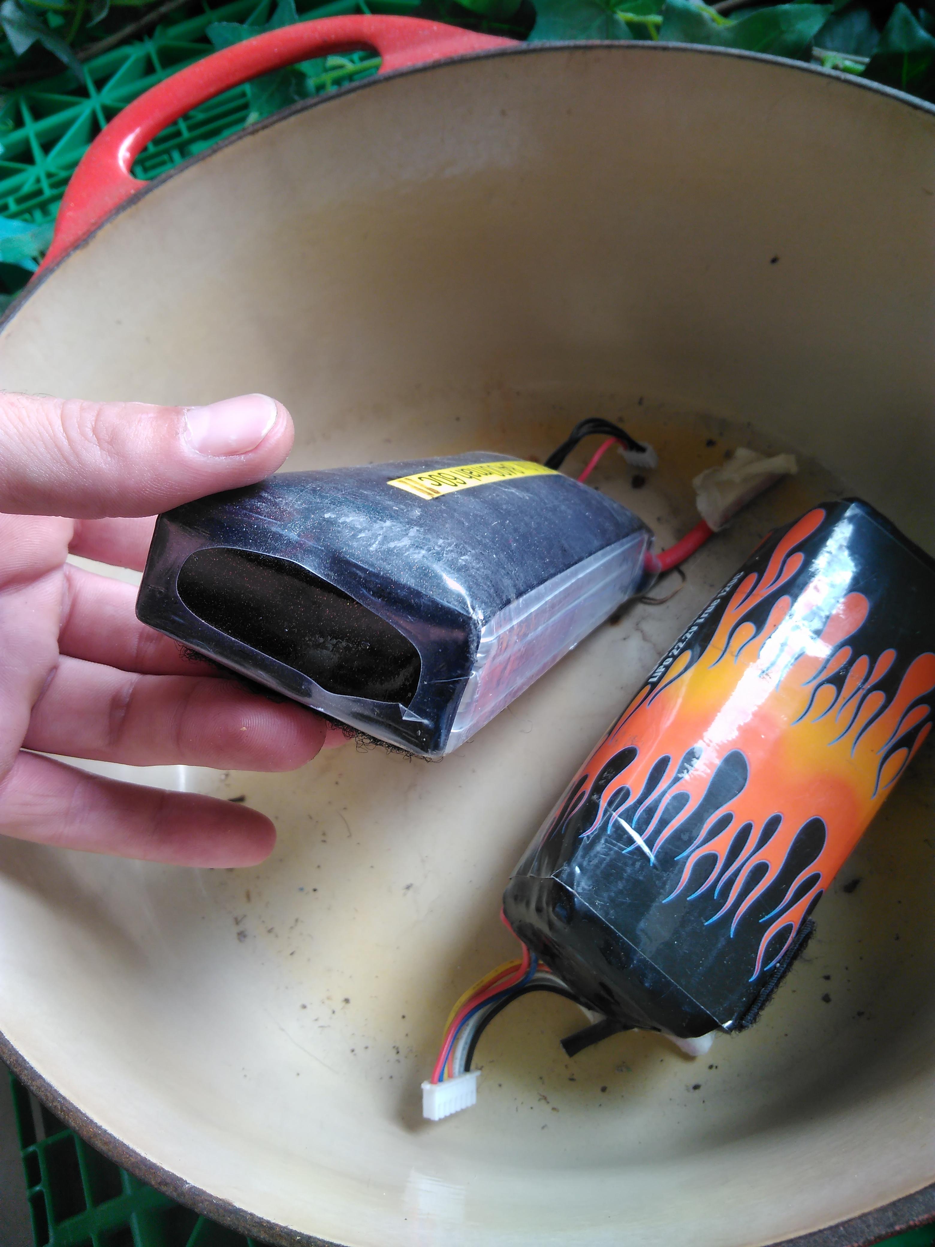

gardien Posté(e) le 17 septembre 2018 Partager Posté(e) le 17 septembre 2018 plus de 20 kg de Lipo, oui il y a de quoi se faire un truc sympa pour celui qui est chaud à les bricoler la plupart ont une ou des cellules HS, faut le repacké, je vais pas tarder à les mètres sur leboncon. Citer Lien vers le commentaire https://www.espritroue.fr/topic/6476-remplacement-de-2-cellulles-morte-dune-batterie-m%C3%A9langer-du-1500mah-avec-du-3300mah/page/2/#findComment-139651 Partager sur d’autres sites More sharing options...
mille-un Posté(e) le 18 septembre 2018 Auteur Partager Posté(e) le 18 septembre 2018 Il y a 9 heures, gardien a dit : plus de 20 kg de Lipo, oui il y a de quoi se faire un truc sympa pour celui qui est chaud à les bricoler la plupart ont une ou des cellules HS, faut le repacké, je vais pas tarder à les mètres sur leboncon. Oui, et pourquoi pas ? Si tu es du coté de Paris coté sud ou ouest (et si nos chemins peuvent se croiser physiquement , et que tu as 2 cellules de 1500mAh de récupération (ou plus), je veux bien te les acheter . . SI tu es sur Paris, Pareil regarde ce thread , il y a des gens qui vont se faire une batterie externe "self made" https://www.espritroue.fr/topic/3445-doubler-lautonomie-dune-xiaomi-m365/?tab=comments#comment-70405 Citer Lien vers le commentaire https://www.espritroue.fr/topic/6476-remplacement-de-2-cellulles-morte-dune-batterie-m%C3%A9langer-du-1500mah-avec-du-3300mah/page/2/#findComment-139697 Partager sur d’autres sites More sharing options...
gardien Posté(e) le 18 septembre 2018 Partager Posté(e) le 18 septembre 2018 je suis du sud de paris (anthony) j'y suis un gros noob en batterie, mais j'aimerais apprendre, gros bricoleur, savoir réparer ou refaire des batteries pour mes appareils m'arrangerais bien ❤️ J'ai commencé à potasser, mais sur le net pas évident, trop d'info éparpillé, dur d’être constructif. Mes batteries sont des lipo, pas le même format que tes piles, je sais pas si ca t'ira quand même? et pas prévu de les vendre à l'unité, trop long, trop galère, je vais devoir me coltiner 60 clients qui seront en retard au rdv, (s'il viennent) qui une fois sur place vont remarchander le prix déjà ridicule, 4 fois plus de coup de fil entre les touriste du boncoin et les arnaqueurs, etc... bref je vend en lot et basta. Mais je veux bien t'en filer si je peu participer avec toi à la réparation de ta batterie, l'occasion pour moi de voir ca de plus pres et d'apprendre Citer Lien vers le commentaire https://www.espritroue.fr/topic/6476-remplacement-de-2-cellulles-morte-dune-batterie-m%C3%A9langer-du-1500mah-avec-du-3300mah/page/2/#findComment-139711 Partager sur d’autres sites More sharing options...

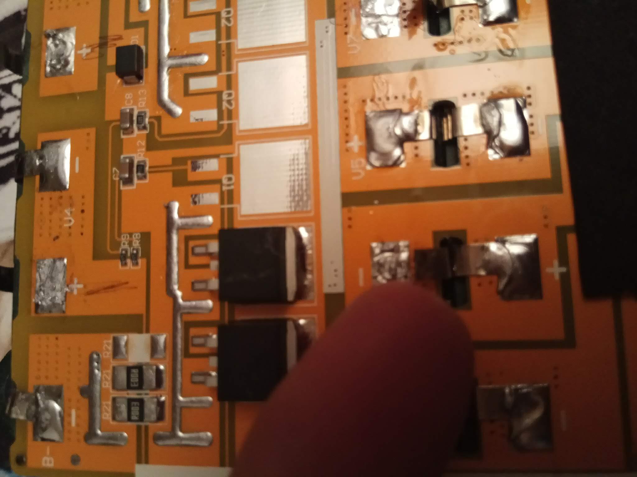

Techos78 Posté(e) le 18 septembre 2018 Partager Posté(e) le 18 septembre 2018 Pour info, j'ai aussi un pack batterie en panne sur ma ks16b de première génération : il est impossible de le charger à plus de 63 V (au lieu des 67,2 V théoriques). C'est un pack 16S2P de cellules 3500mAh, capacité nominale 3,5 * 2 * 60 = 420 Wh (en prenant 60 V nominal ce qui n'est pas tout à fait rigoureux). Après ouverture et test, il y a deux cellules (en //) à 0,00 V, toutes les autres sont voisines de 4,20 V. Les composants d'équilibrage ne sont pas montés ( ) , et les cellules ne sont pas d'un même lot de fabrication ( ) mais sont de la bonne marque et de la bonne capacité. Merci Kingsong ! . En résumé : oui, des cellules qui meurent à 0 Volt cela existe, oui @Erwanrcx et @Stanor ont raison de conseiller des cellules les plus identiques possibles. J'ajoute qu'il est très peu probable que cela puisse venir du bms (un by-pass en court-jus) car des courants de plusieurs dizaines d'ampères auraient laissé des traces. Donc réparer en montant des cellules de capacité identique aux autres ( ne pas mélanger Li-Ion et Li-Po ) et ensuite je pense qu'il est prudent de toujours faire des charges très complètes, en laissant une bonne heure après le passage au vert, pour que les cellules s'équilibrent le mieux possible. 3 Citer Lien vers le commentaire https://www.espritroue.fr/topic/6476-remplacement-de-2-cellulles-morte-dune-batterie-m%C3%A9langer-du-1500mah-avec-du-3300mah/page/2/#findComment-139714 Partager sur d’autres sites More sharing options...
mille-un Posté(e) le 18 septembre 2018 Auteur Partager Posté(e) le 18 septembre 2018 Il y a 3 heures, Techos78 a dit : Pour info, j'ai aussi un pack batterie en panne sur ma ks16b de première génération : il est impossible de le charger à plus de 63 V (au lieu des 67,2 V théoriques) Et tu as remplacée les 2 cellules ? ou tu as changé le pack en entier ? ou remplacé par une "self made" 3 fois + puissante ? En tout cas , merci pour ta precision, que une cellule à 0V, c'est possible et que tu as le même cas ... Bref, résultat de mon bricolage , d'ici peu, ici (c'est bien vous me motivez à le faire rapidement) Il y a 3 heures, Techos78 a dit : Merci Kingsong ! . Peut être , même eux, il ne sont pas capables de vérifier si c'est les mêmes , et qu'elle vont vieillir de la même façon . j'imagine que peut être c'est aléatoire. (??? ) Il y a 4 heures, gardien a dit : Mais je veux bien t'en filer si je peu participer avec toi à la réparation de ta batterie, l'occasion pour moi de voir ca de plus pres et d'apprendre Oui, t’embêtes pas , je vais mettre des photos de ce que j'ai fait .. Oui, pas la peine de me les filer , une livraison à domicile pour moins de 10€ sur Internet.. Oui, et disons que l'on est à coté , mais quand même à 11kms .. je suis a coté du périf au sud de Paris (Porte de Versailles / Porte d'Orleans) Pour apprendre , pour mon cas , je mettrais des photos, et je pense qu'il beaucoup + calé que moi , ici, question batterie. Sinon, ton stock il faut l'utiliser pour toi , avant de le vendre , il y a de quoi faire ... Citer Lien vers le commentaire https://www.espritroue.fr/topic/6476-remplacement-de-2-cellulles-morte-dune-batterie-m%C3%A9langer-du-1500mah-avec-du-3300mah/page/2/#findComment-139772 Partager sur d’autres sites More sharing options...
Stanor Posté(e) le 18 septembre 2018 Partager Posté(e) le 18 septembre 2018 @william est un adepte de la lipo je ne sais pas si c'est dans ses cordes de recycler des lipos défectueuses, mais si c'est le cas, ça pourrait l'intéresser. @gardien, de voir autant de de lipos entassées comme ça,, ya de quoi faire cramer ta baraque 1 Citer Lien vers le commentaire https://www.espritroue.fr/topic/6476-remplacement-de-2-cellulles-morte-dune-batterie-m%C3%A9langer-du-1500mah-avec-du-3300mah/page/2/#findComment-139773 Partager sur d’autres sites More sharing options...
gardien Posté(e) le 18 septembre 2018 Partager Posté(e) le 18 septembre 2018 ho ca va, porte d’Orléans c'est à 10 min en trott moi j'en es pas ou peu besoin, je referais bien des batteries pour mes voitures RC de drift, une batterie pour mettre de la lumière dans ma cave et mon box, et c'est tout. Ma trott et ma gyro ont déjà des grosses batteries, pas besoin de plus, mais j'aurais bien aimé refaire des pack avec pour les revendre, il y en à pour un sacré billet d'occasion, je dois avoir dans les 70 batteries, elle coute entre 80 et 150€ pièces neuves... Mais je flippe trop de tripoter ce genre de batterie vu les conséquence en cas de court circuit ? Et pas question que je bricole ca chez moi, c'est un studio, à la moindre batterie qui flambe ca va devenir incontrôlable avec tout ce qu'il y a autour qui subira des projection, il à déjà brûlé une fois, ca été un cauchemar 1 1 Citer Lien vers le commentaire https://www.espritroue.fr/topic/6476-remplacement-de-2-cellulles-morte-dune-batterie-m%C3%A9langer-du-1500mah-avec-du-3300mah/page/2/#findComment-139779 Partager sur d’autres sites More sharing options...

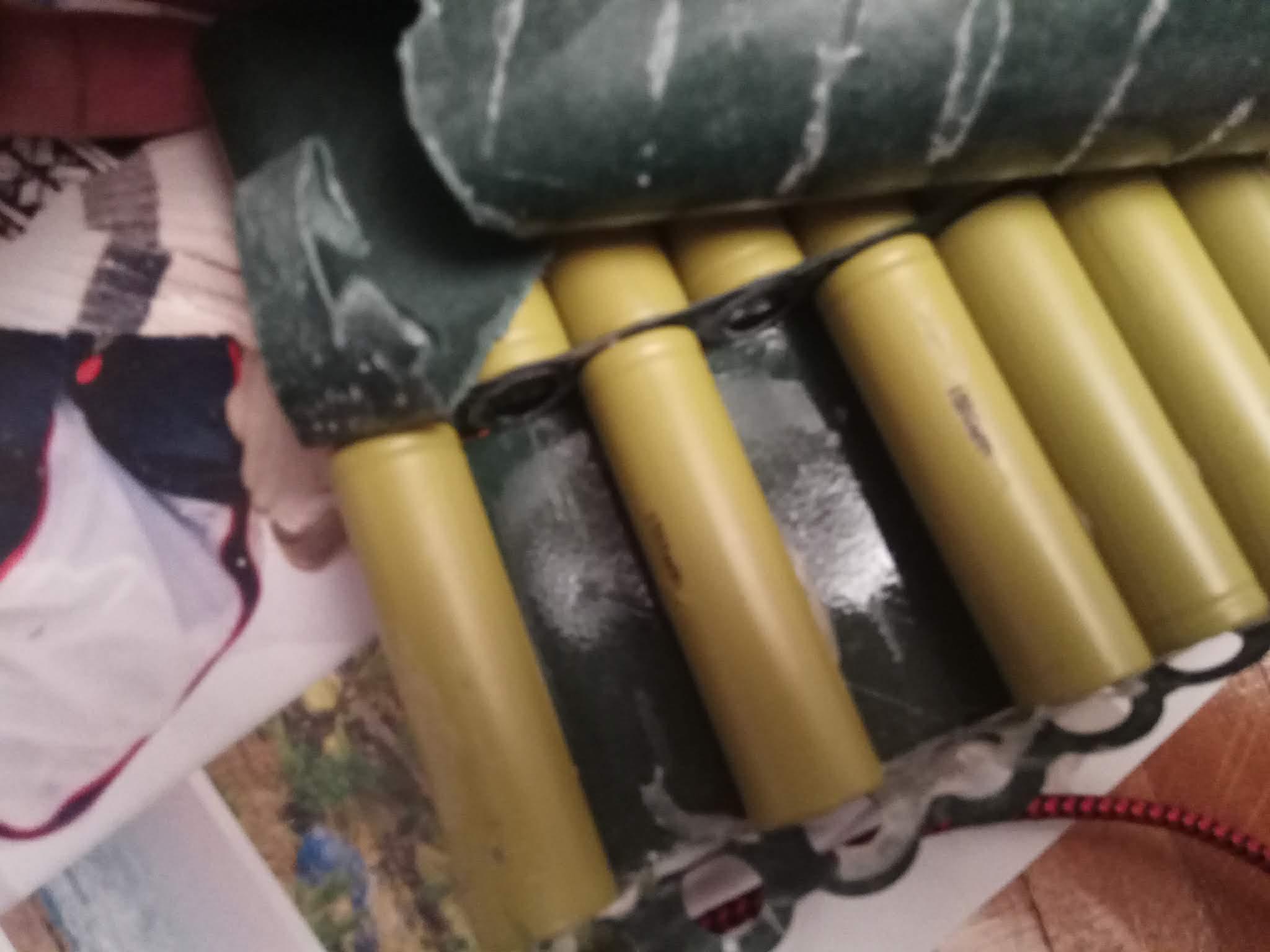

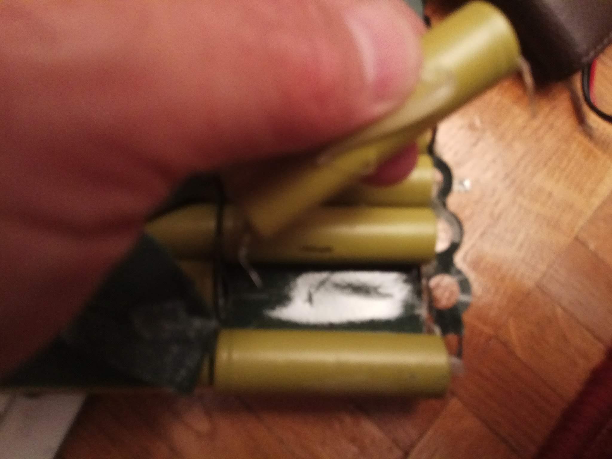

mille-un Posté(e) le 18 septembre 2018 Auteur Partager Posté(e) le 18 septembre 2018 Bon, dans mon cas , les batteries sont mortes , dessoudées j'ai toujours 0 Volts ... Le BMS en a peut être aussi pris un coup ...On verra quand je remonterais. Sinon, un BMS , pas sur qu'il se charge du re-équilibrage des cellules , en tout sur ma trot , le bms ne s'occupe pas de cela .. Très facile à démonter , d'ailleurs très intéressant ce genre de batterie , près soudée avec une soudeuse par point , et directement à souder sur un circuit intégré. Citer Lien vers le commentaire https://www.espritroue.fr/topic/6476-remplacement-de-2-cellulles-morte-dune-batterie-m%C3%A9langer-du-1500mah-avec-du-3300mah/page/2/#findComment-139859 Partager sur d’autres sites More sharing options...
Techos78 Posté(e) le 18 septembre 2018 Partager Posté(e) le 18 septembre 2018 il y a 11 minutes, mille-un a dit : Sinon, un BMS , pas sur qu'il se charge du re-équilibrage des cellules , en tout sur ma trot , le bms ne s'occupe pas de cela .. Les composants qui gèrent l'équilibrage sont généralement alignés, il faut donc 16 groupes, et sur la photo d'un pack KS ils ne sont pas montés (dans le cadre jaune) Il y a, de bas en haut, une puce de mesure, une résistance, un petit mosfet et une grosse résistance d'environ 100 Ohms qui dérive le courant lorsque la cellule a atteint 4,2 V. Cela permet de maintenir un petit courant ( ~40mA) pour les cellules qui n'ont pas encore leur charge complète. Les composants en dessous détectent lorsqu'une cellule dépasse un peu 4,2V, la première qui fait ça commande la coupure des mosfets dans le cadre bleu. Donc, sur ce vieux pack KS, pas d'équilibrage mais coupure brutale du courant d'entrée. Les nouveaux packs KS ont été améliorés. Ouf. @Erwanrcx : perso, je trouve qu'il y a encore plein de mystères sur ces packs. Il faut admettre que, même sans la fonction équilibrage, les cellules s'auto-équilibrent assez bien, ce qui est bizarre, je m'attendrais plutôt à un déséquilibre cumulatif. J'ai cherché des infos techniques là-dessus, je n'ai rien trouvé. Par contre, tous les tutoriaux professionnels préconisent les procédures d'équilibrage, mais certain disent que ça ne sert à rien... Bref. Dans ton cas, en effet, on peut imaginer un composant véreux sur le bms, qui imposerait une décharge lente d'une cellule ou bien qui empêcherait sa recharge... J'avais pensé au court-circuit franc qui aurait cramé le bms, le pack, la roue, l'appartement, l'immeuble... Mais un truc discret bien vicelard peut passer inaperçu... @mille-un : ton problème est intéressant, mais comme tu le vois, il y a beaucoup de flou et il est difficile d'avoir une opinion tranchée. Autre problème non résolu (à ma connaissance) : on fait quoi des cellules mortes ?. Il me semble difficile de jeter ça négligemment dans le bac à piles d'un super-marché... Citer Lien vers le commentaire https://www.espritroue.fr/topic/6476-remplacement-de-2-cellulles-morte-dune-batterie-m%C3%A9langer-du-1500mah-avec-du-3300mah/page/2/#findComment-139867 Partager sur d’autres sites More sharing options...

gardien Posté(e) le 19 septembre 2018 Partager Posté(e) le 19 septembre 2018 il y a 44 minutes, mille-un a dit : on fait quoi des cellules mortes ?. Il me semble difficile de jeter ça négligemment dans le bac à piles d'un super-marché... la réponse m'intéresse aussi, j'en es plusieurs sur mon balcon sur le point d'exploser, mettre ca dans le bacs à pile des magasin c'est hard Citer Lien vers le commentaire https://www.espritroue.fr/topic/6476-remplacement-de-2-cellulles-morte-dune-batterie-m%C3%A9langer-du-1500mah-avec-du-3300mah/page/2/#findComment-139981 Partager sur d’autres sites More sharing options...
MrP-MrF Posté(e) le 19 septembre 2018 Partager Posté(e) le 19 septembre 2018 Alors déjà le lipo et les 18650 c'est pas du tout la même chimie, et la même charge... Donc on mélange pas. Ensuite il faut les mêmes type de batterie. Comme indiqué toutes les batteries sont produites par 3 acteurs : panasonic, lg, sony. Les autres sont simplement ces batteries produites par ces 3 sociétés et rebrandé. Je vous joins en annexe d'ailleurs la table de mooch. Il est donc possible d'avoir des batteries de marque différentes mais qui sont les même... il faut voir niveau cda et capacité. Citer Lien vers le commentaire https://www.espritroue.fr/topic/6476-remplacement-de-2-cellulles-morte-dune-batterie-m%C3%A9langer-du-1500mah-avec-du-3300mah/page/2/#findComment-139990 Partager sur d’autres sites More sharing options...
G.Rhum Posté(e) le 19 septembre 2018 Partager Posté(e) le 19 septembre 2018 il y a une heure, gardien a dit : la réponse m'intéresse aussi, j'en es plusieurs sur mon balcon sur le point d'exploser, mettre ca dans le bacs à pile des magasin c'est hard dans une décharge à l'endroit approprié semble être pas trop mal. 1 1 Citer Lien vers le commentaire https://www.espritroue.fr/topic/6476-remplacement-de-2-cellulles-morte-dune-batterie-m%C3%A9langer-du-1500mah-avec-du-3300mah/page/2/#findComment-139996 Partager sur d’autres sites More sharing options...
G.Rhum Posté(e) le 19 septembre 2018 Partager Posté(e) le 19 septembre 2018 https://www.jerecyclemespiles.com/trouver-point-collecte-pres-chez/ Citer Lien vers le commentaire https://www.espritroue.fr/topic/6476-remplacement-de-2-cellulles-morte-dune-batterie-m%C3%A9langer-du-1500mah-avec-du-3300mah/page/2/#findComment-139997 Partager sur d’autres sites More sharing options...
