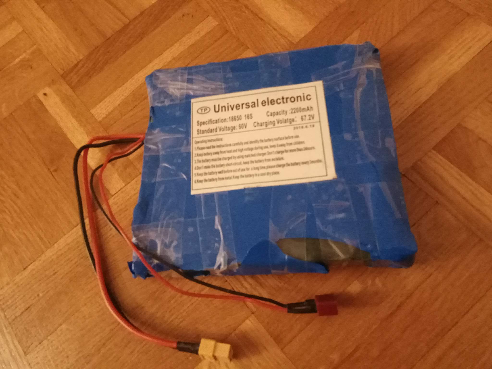

mille-un Posté(e) le 19 septembre 2018 Auteur Partager Posté(e) le 19 septembre 2018 (modifié) il y a 58 minutes, MrP-MrF a dit : Simplement parce que tu dois avoir une homogénité niveau décharge... Donc rien de grave ? juste des soucis de charge et de décharge ? (- le bms va bloquer la roue avant la décharge totale normale , - ou le bms va bloquer la charge avant les 100% de charge , - ou totalement déchargée sur ces 2 cellules , il restera 1800mAh , différence de 3300 et 1500, ? c'est tout ? ou pas ? ) ... Si je constate cela, et surtout si c'est bloquant , je remplace les 14 autres batteries , et au final j'aurais ainsi + que doublé la capacité totale de la batterie . En fait , tout remplacer à 3300mah, c'est ce que je devrais faire , sans me poser de questions, juste 32 soudures pour quelques euros en +, c'est ce que je devrais faire , c'est facile à démonter/remonter , mais bon, j'ai le doute que le BMS soit HS , donc je vais le faire en 2 fois ... Je crois que le + dur dans ce genre d'opération, c'est d'oser découper le cache de la batterie et voir comment c'est fait dedans, pour ceux qui veulent doubler l'autonomie de leur batterie, pensez y , j'ai l'impression qu'il ya peu a perdre, même si on est novice ... surtout quand on a une batterie de petite puissance, comme celle ci. (bon je dis cela , bon je vais attendre le résultat avant de crier victoire) Modifié le 19 septembre 2018 par mille-un Citer Lien vers le commentaire https://www.espritroue.fr/topic/6476-remplacement-de-2-cellulles-morte-dune-batterie-m%C3%A9langer-du-1500mah-avec-du-3300mah/page/3/#findComment-140039 Partager sur d’autres sites More sharing options...

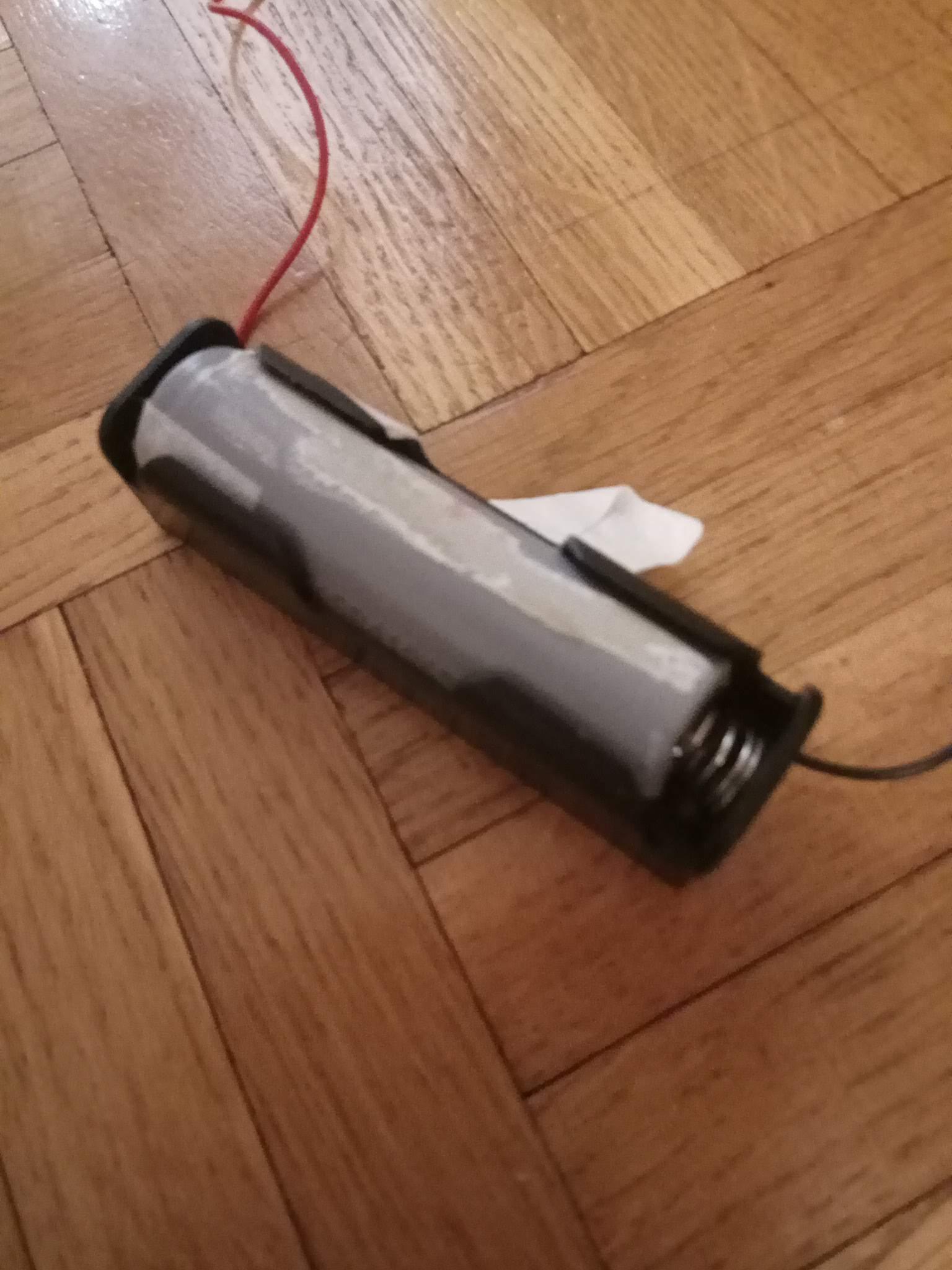

mille-un Posté(e) le 22 novembre 2018 Auteur Partager Posté(e) le 22 novembre 2018 Le 12/11/2018 à 15:58, Scrounch a dit : Bonjour Des news de ce topic super interessant!!?? Résultat de l'operation à coeur ouvert?? Merci par avance!! bonjour tout le monde , je vous avais oublié ...désolé. Je vous raconte tout . j'ai commandé sur ALiexpress , 2 cellules de 3700mAh, pour la monter sur cette batterie , même si les autres cellules font 2000mA; et bien , je ne les ai pas encore reçu .. j'attend toujours ... ? Mais mais , impatient de le réparer .. j'ai ressorti de ma cave, une vieille batterie (en panne ) de PC portable . démontée cette batterie , pour en récdpérer 4 cellules de type 18650, et aucune indication d'ampérage .. après avoir fait joujou avec ces cellules pour m'en faire des torches lumineuse à pile pour rouler de nuit (en velo ou en trott), et impatient de réparer cette batterie , je me suis dit que je pouvais utiliser ces cellules pour réparer cette batterie .. et et .. .../... Voila , c'est réparé .. je vous présente ma roue , chargé à 100% ? ( donc ce n'etait pas le BMS qui était en panne , et des cellules noname , d'ampérage inconnu font l'affaire dans mon cas) .. Ceci dit, évidement , j'ai jeté mes 2 cellules en panne , dans les box destiné à cela chez un magasin d'electro ménager ... Mais depuis, j'ai , en consultant une vidéo youtube (https://youtu.be/tbEfhPbqTDE ), que même à 0V une batterie 18650 peut se récupérer ... Il suffit de mettre en parallèle une autre cellule chargé , et par magie, elle repart ... Même si initialement elle était à zéro ... dommage que personne ici , ne connaissait l'astuce .. Et justement , rien qu'aujourd'hui , je viens d'en refaire revivre 4 cellules à 0V, de cette manière ( sur une autre batterie externe de trottinette 8a , que je suis en train de réparer) ... oui oui ca marche ... étonnant non ? Voila, pour les (bonnes nouvelles) ... Bon cela ne réponds pas à toues les questions posées , mais bon pour moi, c'est réparé ... Merci les amis, pour votre aide et conseils ? 1 Citer Lien vers le commentaire https://www.espritroue.fr/topic/6476-remplacement-de-2-cellulles-morte-dune-batterie-m%C3%A9langer-du-1500mah-avec-du-3300mah/page/3/#findComment-153960 Partager sur d’autres sites More sharing options...
jbwheel Posté(e) le 23 novembre 2018 Partager Posté(e) le 23 novembre 2018 Il y a 19 heures, mille-un a dit : Et justement , rien qu'aujourd'hui , je viens d'en refaire revivre 4 cellules à 0V, de cette manière ( sur une autre batterie externe de trottinette 8a , que je suis en train de réparer) ... oui oui ca marche ... étonnant non ? Il vaut mieux éviter de faire ça avec une cellule capable de débiter beaucoup d'Ampère... Il n'y a aucune limitation en courant et cela peut finir en feu d'artifice. La question est aussi de savoir de combien d'Ah ces cellules récupérées disposent au final. Pour éviter les problèmes avec tes nouvelles cellules de 3,7Ah, je les mettrais dans le circuit quand elles sont chargées à 4V par exemple alors que la batterie est chargée à fond (donc les autres cellules à 4,2V). Citer Lien vers le commentaire https://www.espritroue.fr/topic/6476-remplacement-de-2-cellulles-morte-dune-batterie-m%C3%A9langer-du-1500mah-avec-du-3300mah/page/3/#findComment-154086 Partager sur d’autres sites More sharing options...
mille-un Posté(e) le 24 novembre 2018 Auteur Partager Posté(e) le 24 novembre 2018 Il y a 23 heures, jbwheel a dit : Pour éviter les problèmes avec tes nouvelles cellules de 3,7Ah, je les mettrais dans le circuit quand elles sont chargées à 4V par exemple alors que la batterie est chargée à fond Oui, j'ai juste rajouté les cellules que j'avais (chargé à 4V) sur l'existant , et oui, les autres cellules était chargées à fond .. Donc j'ai retrouvé une batterie full chargée après mes soudures , sans rien faire... Après dans le temps, peut être que je re-équilibrerait tout cela , on verra .. pour l'instant tout est OK .. Sinon, la suite de mes aventures bricolage , c'est ICI ? Citer Lien vers le commentaire https://www.espritroue.fr/topic/6476-remplacement-de-2-cellulles-morte-dune-batterie-m%C3%A9langer-du-1500mah-avec-du-3300mah/page/3/#findComment-154226 Partager sur d’autres sites More sharing options...
