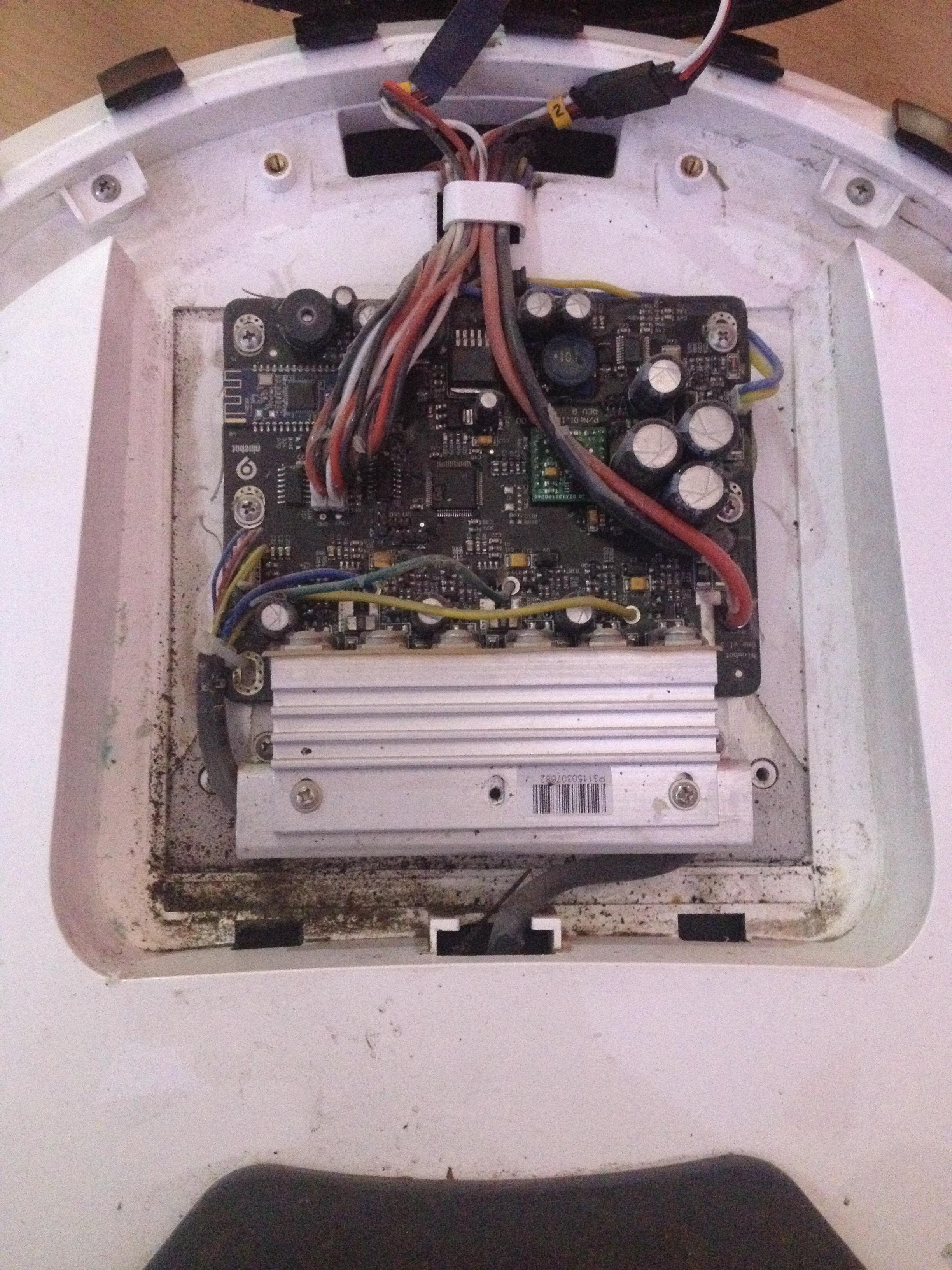

jodyl06 Posté(e) le 25 octobre 2016 Partager Posté(e) le 25 octobre 2016 à l’instant, Ibaloo a dit : ' Ce sont exactement les symptômes du 'cut-off' ou microcoupure de l'asservissement. Normalement tu vas le ressentir dès que tu vas passer dans un creux/trou à partir d'une vitesse moyenne (16 km/h). C'est un problème qui est extrêmement fréquent depuis le %%&€###%%€ de firmware 1.4 :-( Il n'y a rien à faire. Tout ce que tu obtiendras en envoyant ta roue au SAV sera de perdre du temps d'utilisation de ta roue. Croise juste les doigts et prie pour un nouveau firmware rapidement. Quand je passe un trou à cette vitesse. Je n'ai aucun souci j'ai juste le problème décris plus haut. Pareil aucun souci pour franchir un trottoir. Citer Lien vers le commentaire Partager sur d’autres sites More sharing options...

volavoile Posté(e) le 25 octobre 2016 Partager Posté(e) le 25 octobre 2016 (modifié) Ils ont ete tres corrects avec moi... mais je n'avais pas ouvert ma roue... aucune certitude que ma gamelle etait due à ce phenomene, mais je l'ai senti avec le firmware 1.35 et quelques semaines apres plaf crac aïe!☠️??? je n'ai pas de doute qu'ils sauront te rassurer, et mieux vaut payer 50 euro qu'un accident que tu saura avoir pu éviter. Il n'y a pas de redondance, donc doute =sav! Ca m'etonnerai qu'ils ne te fassent pas un bon prix si ils confirment le doute?Un condo hs, une soudure en train de lâcher ou simplement de la poussiere sur la carte peuvent expliquer cela! Elle date de quand ta roue? Modifié le 25 octobre 2016 par volavoile Citer Lien vers le commentaire Partager sur d’autres sites More sharing options...

jodyl06 Posté(e) le 25 octobre 2016 Partager Posté(e) le 25 octobre 2016 J'ai regarder l'état de la carte mère visuellement et bien elle est recouverte de poussière et de saletés je ne sais pas si sa peut jouer ou pas. Je pense que je vais donner un petit coup de souflette. La roue a 2452 km et 247 h d'utilisation. Citer Lien vers le commentaire Partager sur d’autres sites More sharing options...
volavoile Posté(e) le 25 octobre 2016 Partager Posté(e) le 25 octobre 2016 (modifié) aucune compétence à ce niveau. Moi ils m'avaient dit poussière sur la carte, une soudure peut être abimée, et... c'est tout... Mais devant les blessures, ils m'ont changé la carte mère. J'avais de telles "vagues" avant de m'etre vautré... Perso, je n'y toucherai pas et attendrai qu'ils t'appellent. De mémoire, j'avais dû les contacter via leur site internet, et ils avaient été très pros! Bon, un coup de soufflette ne peut sans doute pas faire de mal! Tu as roulé dans l'eau? Dans la boue? C'est pas très étanche le boitier!!! Modifié le 25 octobre 2016 par volavoile Citer Lien vers le commentaire Partager sur d’autres sites More sharing options...

jodyl06 Posté(e) le 25 octobre 2016 Partager Posté(e) le 25 octobre 2016 (modifié) il y a 44 minutes, volavoile a dit : aucune compétence à ce niveau. Moi ils m'avaient dit poussière sur la carte, une soudure peut être abimée, et... c'est tout... Mais devant les blessures, ils m'ont changé la carte mère. J'avais de telles "vagues" avant de m'etre vautré... Perso, je n'y toucherai pas et attendrai qu'ils t'appellent. De mémoire, j'avais dû les contacter via leur site internet, et ils avaient été très pros! Bon, un coup de soufflette ne peut sans doute pas faire de mal! Tu as roulé dans l'eau? Dans la boue? C'est pas très étanche le boitier!!! La roue reste au garage du coup. Car même après avoir passé la souflette aucune amélioration. Et non pas dans la boue je ne suis pas encore rendu à se niveau la. Et non plus sur l'eau d'ailleurs. @volavoile J'écoute tes sages conseils demain je vais à pieds au boulot sniffffffff. à l’instant, 0rsa a dit : @jodyl06 sur le site officiel, c'est écrit qu'ils sont en plein déménagement et de par le fait difficilement joignables par téléphone. Il y a un lien ou un mail pour les contacter, cf. le bandeau en haut de la page d'accueil. Oui c'est fait il y a déjà trois semaines et re aujourd'hui également. J'attends toujours la réponse. J'ai même envoyé des mails fin aout pour quelques petites interrogations mais toujours aucune nouvelle. Il ne sont jamais dispo sur le tchat encore cette après midi comme exemple. De plus, je ne pense pas qu'il vont me la prendre en garantie car j'ai dérogé aux règles, j'ai changé le pneu moi même. Et oui j'ai pris se risque là. J'ai eu tord. Il y a donc de grande chance que je la vende pour pièce sur se forum. Modifié le 25 octobre 2016 par jodyl06 Citer Lien vers le commentaire Partager sur d’autres sites More sharing options...
volavoile Posté(e) le 25 octobre 2016 Partager Posté(e) le 25 octobre 2016 (modifié) Attention, Je n'affirme pas que ma chute était à cause de la roue... Pas d'ambiguïté. .. juste que je suis tombé en avant sans avoir tout compris.... après cela, j'étais un peu HS pour me rendre compte si ma roue s'était éteinte ou pas... je n'avais pas eu d'alarme, et les seuls dysfonctionnements étaient une vibration à l'arrêt et une instabilité des pédales de temps à autre... Je suis sûr qu'ils prendront soin de ta roue. Tiens nous informés. Ils sont corrects et te diront si tu peux continuer à rouler avec. Personne n'a d'ailleurs envie d'avoir un accident en pub! Par contre, pour une roue si neuve,c'est bien couillon de risquer de se priver de la garantie en l'ouvrant! Modifié le 25 octobre 2016 par volavoile Citer Lien vers le commentaire Partager sur d’autres sites More sharing options...
