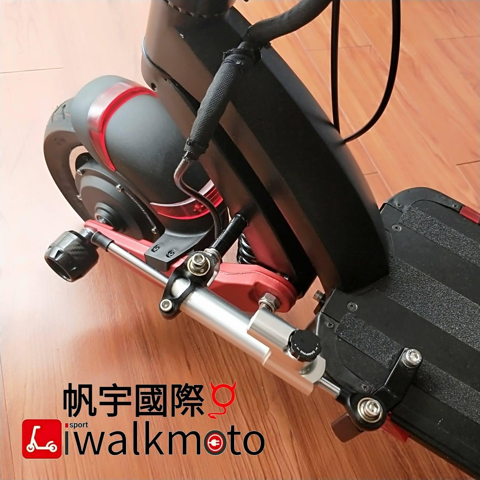

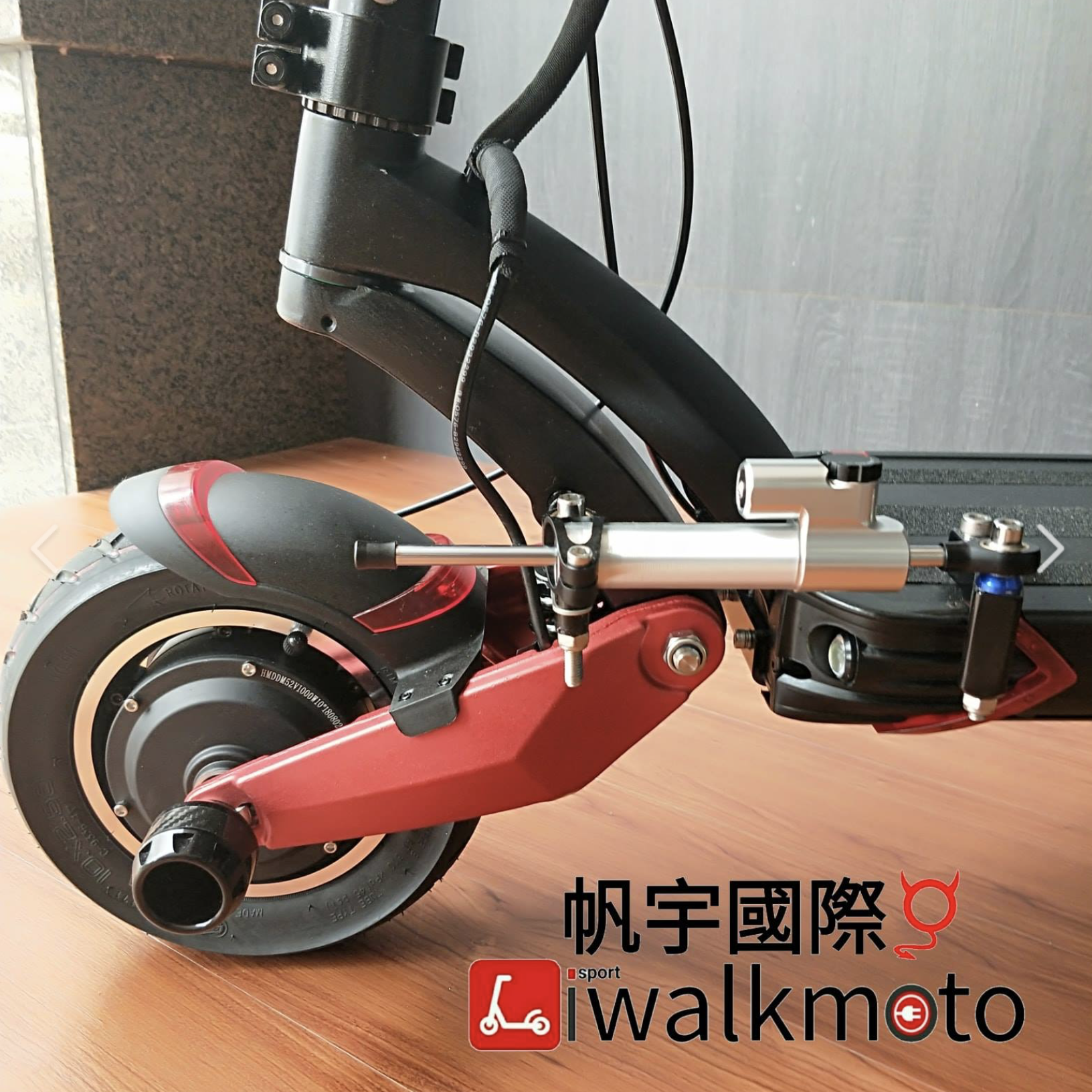

HTR Posté(e) le 15 octobre 2018 Partager Posté(e) le 15 octobre 2018 1 minute ago, TexMurphy said: Yes, I meant Model ... Pour l'amortisseur lui-meme, c'est un design generic ... sur aliexpress a +/- 40 USD ... https://goo.gl/dGBXUK @sonkenn en a monte un pareil sur son ultra 1 Citer Lien vers le commentaire Partager sur d’autres sites More sharing options...
TexMurphy Posté(e) le 15 octobre 2018 Partager Posté(e) le 15 octobre 2018 (modifié) L'installation ne me semble pas très rationnelle ? Merci @HTR Modifié le 15 octobre 2018 par TexMurphy 1 Citer Lien vers le commentaire Partager sur d’autres sites More sharing options...
HTR Posté(e) le 15 octobre 2018 Partager Posté(e) le 15 octobre 2018 4 minutes ago, TexMurphy said: L'installation ne me semble pas très rationnelle ? Merci @HTR On voit mieux la ... je crois que c'est pour rester droit en ligne droite ... Citer Lien vers le commentaire Partager sur d’autres sites More sharing options...
JayRider Posté(e) le 15 octobre 2018 Partager Posté(e) le 15 octobre 2018 il y a 31 minutes, Bambineau a dit : C'est un amortisseur de direction. Usage destiné aux motos . Détourné pour cette t10ddm apparement Ça sert à quoi concrètement ? (désolé si ma question vous semble bête ? ) Citer Lien vers le commentaire Partager sur d’autres sites More sharing options...
HTR Posté(e) le 15 octobre 2018 Partager Posté(e) le 15 octobre 2018 5 minutes ago, Jaypharrell said: Ça sert à quoi concrètement ? (désolé si ma question vous semble bête ? ) Jette un oeuil sur le fil cree par @sonkenn ou il explique et donne ses impressions apres montage ... 1 Citer Lien vers le commentaire Partager sur d’autres sites More sharing options...
helyxir Posté(e) le 15 octobre 2018 Partager Posté(e) le 15 octobre 2018 (modifié) Il faut tenir compte que ça diminuera le rayon de braquage. Ça sert à atténuer les louvoiements sur des motos réputées nerveuses du train avant, je sais pas si ça vaut vraiment le coup sur ce type d'engin. On passe aussi son temps à régler la molette de réglage selon l'utilisation et selon qu’on roule lentement ou vite. Avant d'entamer ce type de modif, il faut chercher si le pilote a la bonne position et ne s'agrippe pas plus que nécessaire au guidon. Modifié le 15 octobre 2018 par helyxir Citer Lien vers le commentaire Partager sur d’autres sites More sharing options...
JJK Posté(e) le 17 octobre 2018 Partager Posté(e) le 17 octobre 2018 ouais, et pis pour les droitiers faudra inclure une chirurgie modificatrice de la voute plantaire......et les shadocks pompaient.... Citer Lien vers le commentaire Partager sur d’autres sites More sharing options...
Moonly Posté(e) le 17 octobre 2018 Partager Posté(e) le 17 octobre 2018 Le 15/10/2018 à 21:50, Jaypharrell a dit : Ça sert à quoi concrètement ? (désolé si ma question vous semble bête ? ) ça sers a rien justement, le mec a juste voulu faire son max tunning au possible a la base c'est pour limiter le guidonnage ( a moto ) a haute vitesse Citer Lien vers le commentaire Partager sur d’autres sites More sharing options...

RoueLibre Posté(e) le 17 octobre 2018 Partager Posté(e) le 17 octobre 2018 Il y a 2 heures, Moonly a dit : ça sers a rien justement, le mec a juste voulu faire son max tunning au possible a la base c'est pour limiter le guidonnage ( a moto ) a haute vitesse C'est sûrement très utile pour avoir plus de stabilité dans les virages Citer Lien vers le commentaire Partager sur d’autres sites More sharing options...
